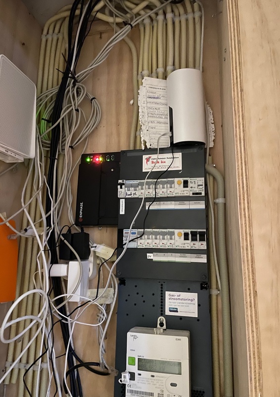

Ik moet zeggen, ik vind het nog een aardig doolhof tot nu toe het hele proces van elektrisch rijden. Hier is veel info te vinden en dat helpt zeker. Maar zoveel verschillende keuzes, het maakt het niet makkelijker. Als voorbeeld de aansluiting in de meterkast. De ene adviseert een totaal nieuwe kast aangezien de oude te vaak is omgebouwd. Volgens de ander kan er een kast naast de huidige kast. Een prijsverschil van € 750. Iemand hier daar verstand van? Heb wat foto's bijgevoegd van de huidige situatie.Afbeeldingslocatie: https://tweakers.net/i/a7wlsgQSTKtygW065Rbm1IblsfU=/x800/filters:strip_icc():strip_exif()/f/image/3mG46swhKA2p7crSjOQfgNMB.jpg?f=fotoalbum_large
  • JeroenE
JeroenE
kevinthe8 schreef op donderdag 31 maart 2022 @ 09:20:
Volgens mij maakt het voor de werking helemaal niets uit. De huidige werkt prima, dus vervangen is niet per se nodig. Het kan er wel netter uit zien als je een hele nieuwe plaatst. Dan is het meer de vraag of je daar geld voor over hebt.
Ik moet zeggen, ik vind het nog een aardig doolhof tot nu toe het hele proces van elektrisch rijden. Hier is veel info te vinden en dat helpt zeker. Maar zoveel verschillende keuzes, het maakt het niet makkelijker. Als voorbeeld de aansluiting in de meterkast. De ene adviseert een totaal nieuwe kast aangezien de oude te vaak is omgebouwd. Volgens de ander kan er een kast naast de huidige kast. Een prijsverschil van € 750. Iemand hier daar verstand van? Heb wat foto's bijgevoegd van de huidige situatie.[Afbeelding]
Bij mij zag het er vergelijkbaar uit en is er een kastje naast geplaatst:
Jammer dat ze al die nieuwe componenten in een oude kast hebben gezet...
Ik zou hier 2 220x330 kasten van Eaton in zetten, en dan de huidige componenten overzetten. Plus wat extra nodig is natuurlijk.

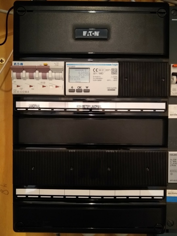

LoneGunman schreef op donderdag 31 maart 2022 @ 10:20:
Deze week een lader geplaatst voor de Renault Zoe die binnenkort op de oprit staat: een Wallbox Pulsar Plus. Deze gaat op 3 fasen 16A (11kW) de auto van stroom voorzien. Installatie zelf gedaan, een 5x 4mm^2 naar de meterkast getrokken via de kruipruimte/buitenmuur/oprit. Deze wordt aansloten op een 16A alamat. Overigens wordt de hele groepenkast vervangen wegens ouderdom en algehele slordigheid van de afgelopen jaren ;)
Boren door de fundering/beton ging overigens prima met een flink boorhamer en een nieuwe betonboor (20x450mm) van Toolstation. Die kostte welgeteld €11, dus zelf voor de 2 gaten die er mee geboord zijn geen geld.
Tevens ook een RJ45-kabel meegetrokken voor eventueel aansluiten van een load-balancer/energiemeter. De Pulsar Plus kan dit icm een Carlo Gavazzi EM340. Maar ik vond de extra uitgave van €150-€200 best wel ruim voor een probleem dat misschien niet eens gaat ontstaan. Dus kijk het eerst even aan, en mocht het niet werkbaar zijn kan deze er altijd nog tussen. Waarschijnlijk zal alleen de kookplaat icm auto mogelijk problemen geven, maar kan het laden tussen b.v 17.00 en 19.00 uur ook uitschakelen of terugschakelen in de Pulsar.
Dan nog een vraag: ik heb ook zonnepanelen. Hoe gaat het ook al weer met tegelijkertijd opwekken en verbruiken van stroom qua belasting van de hoofdschakelaar? Stel ik laad met 11kW en wek tegelijkertijd 3kW op (andere groep). Gaat er dan 14kW of 8kW door de hoofdschakelaar? Antwoord is vast heel logisch ;)
Weet dat er heel veel verschillende type meters zijn van de EM340. En dat je niet zomaar een willekeurige Carlo Gavazzi EM340 kan bestellen. Het moet een s1pfa of s1pfb zijn. Zie ook de foto’s Helaas zijn die er niet voor 150,- Ben er ook mee bezig geweest, aangezien ik ook een pulsar plus 22kw ga installeren. Mijn auto kan met max 11kw laden. Maar dan ben ik klaar voor de toekomstAfbeeldingslocatie: https://tweakers.net/i/whV0dWtFo4hh7_DWhZOrbwPrwR8=/800x/filters:strip_icc():strip_exif()/f/image/pPcxHQzxMEhFczMjcUKpc5zu.jpg?f=fotoalbum_large

Patrick80 schreef op vrijdag 1 april 2022 @ 18:11:
Weet dat er heel veel verschillende type meters zijn van de EM340. En dat je niet zomaar een willekeurige Carlo Gavazzi EM340 kan bestellen. Het moet een s1pfa of s1pfb zijn. Zie ook de foto’s Helaas zijn die er niet voor 150,- Ben er ook mee bezig geweest, aangezien ik ook een pulsar plus 22kw ga installeren. Mijn auto kan met max 11kw laden. Maar dan ben ik klaar voor de toekomst[Afbeelding]
[Afbeelding].
Bedankt voor de tip! Ze wisselen inderdaad per aanbieder, maar had niet gezien dat ze qua functionaliteit verschilden. Mocht het nodig zijn zal ik er op letten!

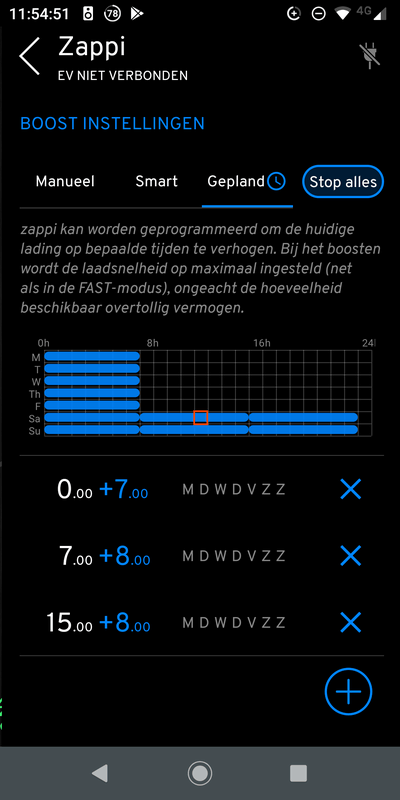

  • guido66
  • Laatst online: 06:45
Er zijn minstens 2 Zappi gebruikers (ik en nog een Nederlander op het myenergi forum) die problemen hebben met het instellen van laadschemas via de app. We kunnen geen individuele dagen meer (de)selecteren en ook van de grafische weergave klopt geen hout.
https://myenergi.info/can...g-on-zappi-app-t5412.html
En de laatste post in:
https://myenergi.info/scheduled-charge-t5387-s20.html
Meer mensen hier met dit probleem?
Disclaimer: als je nu zelf in je app gaat testen, raak je je schema’s mogelijk kwijt! Testen op eigen risico ;)
[ Voor 18% gewijzigd door guido66 op 02-04-2022 11:26 ]

guido66 schreef op zaterdag 2 april 2022 @ 11:23:

  • gerwin16
  • Laatst online: 18-03 21:56
Dit is een bekend probleem met de NL language van de iPhone. Het is bekend bij MyEnergi en wordt in de volgende release opgelost. De workaround is om tijdelijk de iPhone language op English te zetten. Dan de days instellingen aan te passen en vervolgens de iPhone weer terug te zetten op Dutch.
  • guido66
gerwin16 schreef op zaterdag 2 april 2022 @ 15:23:
Het gebeurt ook op Android.
Polestar 2 (2020) - Fiat 500e (2022) - Peblar business - Joulo - 7250Wp SMA (2013) - 5850Wp Enphase (2021)
  • gerwin16
Misschien dezelfde workaround proberen?
  • guido66
@gerwin16 Nee, ze lossen het maar op. Ik kan het op de Zappi zelf instellen tot dat het zover is.
Kan trouwens nergens bevestiging van Myenergi vinden dat er aan gewerkt wordt.

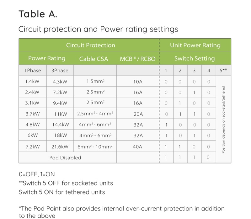

Shapeshifter schreef op zaterdag 2 april 2022 @ 16:19:
Kort antwoord: geen idee. Is in het vorige deel aan bod gekomen, maar heb het nooit uit kunnen vogelen en heb geen zin om er meer tijd in te steken: Shapeshifter in "Het grote "thuis laden van je EV" topic."
Heel simpel: je vivaro laadt op 1 fase met 7.4kW. Das 32A.
Er zit vast wel ergens een menu waar je dat kan instellen.
Ook de pod point kan je instellen:
Afbeeldingslocatie: https://tweakers.net/i/TWwRcRuo4uPCA9ilRPQSPO4yNUk=/800x/filters:strip_icc():strip_exif()/f/image/M9O5ZYAloc4AQVXZXKgNkNnG.jpg?f=fotoalbum_large
Hoe staan de dipswitches?
[ Voor 31% gewijzigd door teacher op 02-04-2022 19:33 ]

  • BarryH
  • Laatst online: 09:25
@teacher Een Ioniq op ca. 29A, maar het kan zo zijn (dat was b.v. bij mij, toen de laadpaal door de installateur op 32A was gezet) dat je 3x25A netaansluiting dat net toelaat.
[ Voor 20% gewijzigd door BarryH op 02-04-2022 17:56 ]
  • Shapeshifter
  • Laatst online: 09-11 18:21
Shapeshifter
Get it over with
teacher schreef op zaterdag 2 april 2022 @ 17:23:
Dat was ook mijn vermoeden, maar het lijkt erop dat ik een ouder model heb oid want op die van mij zitten nergens dip switches en hij is niet slim of whatever dus dan houdt het een beetje op...
HP ZBook Studio G3 - Hyundai Ioniq EV Classic - Opel Vivaro-e 75kWh - 22x Prusa i3 MK3S - 8x Prusa MINI+ - Ooznest Workbee 1,5m x 1,5m
  • guido66
gerwin16 schreef op zaterdag 2 april 2022 @ 15:26:
Toch even geprobeerd. Het werkt, maar toen ik daarna in de app op mijn iPad keek verdwenen de schema’s terwijl ik er naar keek. Dus nog maar eens opnieuw er in gezet en niet meer naar kijken tot er een update is.
  • Blackraven
  • Laatst online: 09:36
Shapeshifter schreef op zondag 3 april 2022 @ 07:57:
Die dipswitches zouden midden op je printplaat moeten zitten, vergelijk link hieronder...
https://www.speakev.com/t...uery.158670/#post-3006012
Maar goed, als jij zegt dat ze daar niet zitten, dan houdt het een beetje op inderdaad. :/

Shapeshifter schreef op zondag 3 april 2022 @ 11:35:
Overtuig jezelf :P
Nee helaas, dat kan de Vivaro-e niet...
Volgens dit topic: https://www.speakev.com/t...-current-settings.110281/
Zou je met de jumper aan de linker kant op de printplaat het laadvermogen kunnen instellen. Met jumper: 7kw, zonder jumper: 3.6kw
Misschien eens proberen die jumper te verwijderen?
Disclaimer: ik heb zelf niet zo'n laadpaal dus proberen op eigen risico.
[ Voor 7% gewijzigd door Medjai op 03-04-2022 14:42 ]
  • Shapeshifter
Shapeshifter
Get it over with
Medjai schreef op zondag 3 april 2022 @ 14:41:
Nou, dat is het proberen waard. Ga ik eens testen! Bedankt voor het zoeken!
Edit: Krijg nou de hik, volgens mij werkt het! De zekering klapt er in ieder geval niet uit na 10 minuten terwijl hij eerder het na een paar minuten al voor gezien hield. Interesting.
