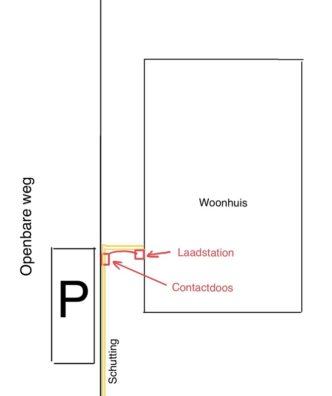

Kunnen jullie aub even meekijken?
Zie schets.
Over een paar maanden krijg ik een nieuwe PHEV geleverd. Mijn eerste ervaring met EV. Laden met 3-fase 11kW. Meterkast heeft 3-fase 25 A.
Auto staat wel op een openbare parkeerplek maar de ongeschreven wet in onze straat is dat ik mijn auto daar bijna altijd kan neerzetten.
Tegen de zijkant van het huis wil ik een laadstation laten plaatsen, deze vervolgens te verbinden naar een contactdoos type 2 die ik in de schutting plaats, gesitueerd tegen de parkeerplaats. Te overbruggen afstand tussen huis en schutting is 3 meter.
Is de boel op deze wijze zo aan laten leggen de meest optimale? Ik hoor jullie suggesties graag!

AartTW schreef op maandag 22 augustus 2022 @ 14:34:
Zie schets.
En de laadpaal bij de schutting en daar een luikje/ gat in maken geen optie ?

Erwin_83 schreef op maandag 22 augustus 2022 @ 14:54:
@AartTW Ik zou denk ik ook het laadstation zo dicht mogelijk bij de parkeerplaats zetten om op die manier maximale vrijheid te krijgen v.w.b. de positie van je auto. En je hebt geen tussen-stopcontact nodig. Deurtje met slot in je schutting en je kunt vanaf de parkeerplaats gewoon bij je laadstation.
Zie schets.
Twee punten:
- Zoiets als een 'type 2' contactdoos bestaat eigenlijk niet echt. In principe is de laadpaal de contactdoos.
Er mag maar 1 kabel tussen de laadpaal en de auto zitten, dus geen extra (ont)koppelpunten. Dus je kunt of de laadpaal in/aan de schutting bij de parkeerplaats maken, en daar de laadkabel inpluggen (er zijn ook laadpalen met een vaste laadkabel trouwens), of je maakt de laadpaal aan je huis en gebruikt 1 lange(re) laadkabel door de schutting heen naar je auto.
- Met een PHEV is een 3-fase laadpaal misschien wat overkill. Ik weet niet hoeveel capaciteit die accu heeft maar met de meestal bijgeleverde granny charger is een PHEV in een nachtje laden vaak wel weer vol. Dan zou je ook kunnen volstaan met een degelijk Schuko (standaard) stopcontact in/aan je schutting, en daar dan de granny charger op inpluggen. Dan kun je nog even kijken of je de granny charger binnen of buiten de schutting wilt leggen.
Bonus-tip: Het lijkt op je tekening dat er geen stoep ligt tussen je schutting en de parkeerplaats? Als dat wel het geval is dan is een laadkabel over de stoep vaak een probleem. Gemeenten staan het helemaal niet toe, of eisen dat je een mat oid. over de kabel legt om struikelpartijen te voorkomen.

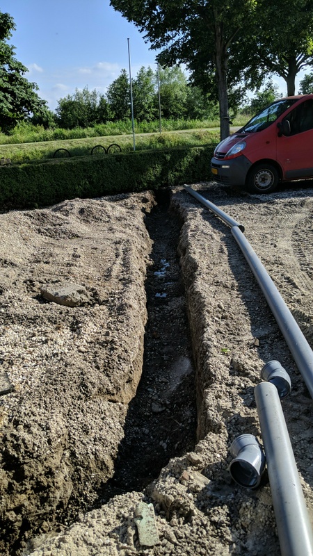

Nienix schreef op zondag 14 augustus 2022 @ 14:43:
Ik heb mijn grondkabel in een pvc buis gelegd.
Is ook handig voor als je er nog een keer een kabel bij wil trekken.
Vergeet dat gerust. Die pvc buis zit binnen de korst keren helemaal vol met zand. Elke regenbui 10 korrels; na een jaar zit ie vol. Meegemaakt (helaas)
  • eltron
  • Registratie: November 2018
  • Laatst online: 23-02 22:55
eltron
pimk schreef op woensdag 24 augustus 2022 @ 21:04:
hoezo, mijn pvc buis is waterdicht en zeker zanddicht, al jaren.
e-Niro Exec.l MY19, Tesla MY LR '24, Zappi, 50PV
  • Nienix
  • Laatst online: 17:34
Mijn pvc buis (125mm) loopt vanuit de kruipruimte naar de laadpaal waar hij met een 90 draden bocht tot boven de grond uit komt.
Er zit een afdek kap overheen met 3 waterdicht wartels voor de kabels.
Dus ik denk dat het wel goed zit.
En zelfs als hij vol water/zand zou komen te zitten is het toch nog een extra bescherming bovenop de mantel van de grondkabel.
Afbeeldingslocatie: https://tweakers.net/i/Z_zL7gpo9M-UFF3sHYiLPo9Tt84=/x800/filters:strip_icc():strip_exif()/f/image/SVKDj2OqSmw2XLXQCPEPk7XM.jpg?f=fotoalbum_large
Afbeeldingslocatie: https://tweakers.net/i/nyaaQ8M6mxKh2Vw4MmOU1OLOOng=/800x/filters:strip_icc():strip_exif()/f/image/oSkiVRyq5XtoqxfjamUzmSxf.jpg?f=fotoalbum_large
[ Voor 37% gewijzigd door Nienix op 24-08-2022 22:27 . Reden: Foto's toegevoegd ]

Had al een bestaand buiten stopcontact dus bedrading opnieuw getrokken en alles aangesloten op een 3fase automaat en aardlek en klaar.
Afbeeldingslocatie: https://tweakers.net/i/Y-JCG8K78SZm1oF_6w0NqlKssl4=/232x232/filters:strip_icc():strip_exif()/f/image/QUMYes8uI3kBF4nTQx7mA7gV.jpg?f=fotoalbum_tileAfbeeldingslocatie: https://tweakers.net/i/2NV1Ipl63tYB-5rDGHLwfExKe9I=/232x232/filters:strip_icc():strip_exif()/f/image/csTjqMM99fNCVZgLD0m6eKQo.jpg?f=fotoalbum_tile
Qua lader wat onderzoek gedaan (zit in de elektronica) en ga voor een Allieexpress variant van €300 incl €30 korting en 10m kabel (kabel langer dan 5-7,5m lijkt sowieso zeldzaam). Met 5 meter kabel zelfs rond de €250 verkrijgbaar.
Er is een type dominant en die wordt met duizenden per maand verkocht bij honderden shops en goed beoordeeld.
Qua binnenwerk ziet hij er betrouwbaar uit en zoveel kan er ook weer niet mis gaan aangezien de kracht groep ook op een aardlek + automaat zit en de auto zelf het eigenlijke laden doet.
Totaal voor €400 klaar ipv €1000-1500.
