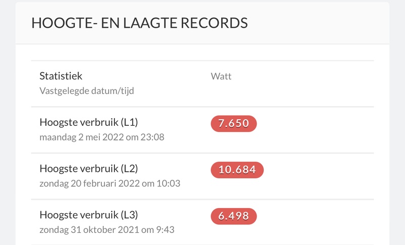

Kuch, 3 x 25A my a$$ :+
Afbeeldingslocatie: https://tweakers.net/i/r0qAiNfSPx921XqDQdfSJZkkKIg=/800x/filters:strip_icc():strip_exif()/f/image/715aVPTutU6ktRqsOWGeT0rQ.jpg?f=fotoalbum_large O-)
www.google.nl

Nice! Wat doe jij zo vroeg in de ochtend dat je zoveel nodig hebt :D
  • MisteRMeesteR
  • Laatst online: 00:31
MisteRMeesteR
Is Gek op... :)
Ophidian schreef op donderdag 18 augustus 2022 @ 21:08:
Dit was volgens mij een (mislukte :+ ) test van mijn eigen load-balancing oplossing aangestuurd vanuit Home Assistant. Inmiddels dit wel werkend gekregen ;)
Zekering bleef er gewoon inzitten ondanks deze forse overschrijding gedurende enkele seconden (want waterkoker en oven zijn snel uit te schakelen gelukkig :) )
www.google.nl
Factor 2 overschrijding. Zekering tript dan volgens de grafiek tussen de 15s en anderhalve minuut o.i.d.

DonJuape schreef op donderdag 18 augustus 2022 @ 22:12:
Factor 2 overschrijding. Zekering tript dan volgens de grafiek tussen de 20s en een minuut.
Zolang heeft het zeker niet geduurd. Ik hield (uiteraard) de P1 poort goed in de gaten dus toen ik >40A zag snel de oven en waterkoker uitgezet :)

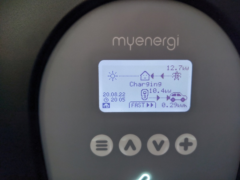

Vandaag een Zappi V2 geplaatst bij mij thuis maar loop tegen het probleem aan dat ongeacht wat ik ook instel hij altijd maar op 1 fase laad. Tenminste hij laad op 4.5 kW. Ongeacht op welke stand ik hem zet.
Ik heb in de configuratie aangepast dat het een 3fase lader is. De CT Klemmen heb ik alle 3 op grid gezet. Nog afgezien dat ik het ook wil werkend hebben met de zonnepanelen installatie wil ik eerst deze configuratie met laden eerst goed hebben werken.
Ik heb ook de grid limit op 25A gezet voor eventueel load balancing. Nu kwam ik bij het troubleshooten wel tegen dat je het aantal fase zou moeten kunnen kiezen in de laad profiel configuratie. Maar die kom ik helaas niet tegen.
In het informatie scherm hieronder zie je dat ook alleen PH1 gekleurd is en daarom ook alleen maar op 1 fase laad.
Weet niet of het relevant is, maar ik probeer een Skoda Enyaq te laden. Met de bijgeleverde kabel heb ik naar mijn idee ook wel hoger als 4,5 KW gehaald.

@Senaxx ik zou als eerste proberen om 2 fasen te verwisselen. De Zappi is gevoelig voor de juiste draairichting
https://support.myenergi....44337-Three-phase-systems
Of de CT klemmen zijn verwisseld.

guido66 schreef op zaterdag 20 augustus 2022 @ 19:07:
Bedankt beide. Het was een mix van beide. Ik heb een fasedraad gewisseld en de CT klemmen aangepast. Die combinatie zorgde er voor dat de Zappi wel ineens 3 fase zag en na het opstarten in 3ph mode startte.
Het filmpje hielp wel om goed uit te vinden waar de CT klemmen moesten en welke volgorde. Aangezien ik alle mogelijke opties had gehad, en nog niet uit kwam heb ik toen een fase draad gewisseld. En dit was de oplossing.
Morgen nog maar even de zonnepanelen op de CT instellen, en hopelijk werkt dat dan ook zodat deze in ECO plus modus alleen van de zonnepanelen laad.
Dat moet nu al werken, dit gaat op basis van teruglevering. Die 2e set ct-klemmen is alleen nodig voor een mooi volledig beeld in de app. Ik heb ze niet.
