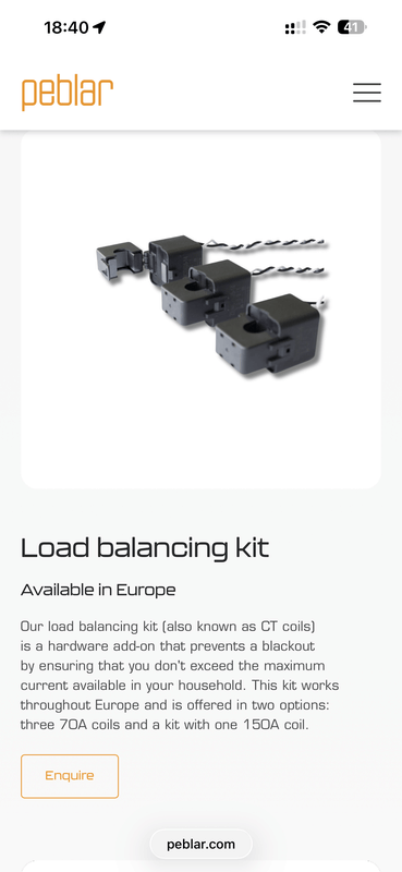

Skix_Aces schreef op zondag 11 januari 2026 @ 13:03:
De Peblar doet dit niet. Volgens hun site ondersteund hij geen zonneladen met CT klemmen:
Waar komt dat plaatje vandaan? Van de site van Peblar zelf?
Want ik vind juist het tegenovergestelde op een site van Peblar zelf:
Afbeeldingslocatie: https://tweakers.net/i/-vBa6EIPcjk_5gSW8gm5MT57BWU=/x800/filters:strip_exif()/f/image/xtTDAoz4vhbw56nNxLEzKSTl.png?f=fotoalbum_large

  • Skix_Aces
  • Registratie: Oktober 2015
  • Laatst online: 03-11 17:29
Hippe Lip schreef op zondag 11 januari 2026 @ 18:43:
Ik zie in jou foto of linkje nergens staan dat de CT klemmen zonneladen ondersteund. De CT klemmen meten de stroom en kunnen dus load balancing doen. Dat is iets anders dan zonneladen, wat dus niet ondersteund wordt. In hun officiële installatie handleiding hebben ze de volgende handige tabel staan waaruit dit ook blijkt.
Afbeeldingslocatie: https://tweakers.net/i/0HiFgZ6ZAmEL4hZr33E9UviJxvA=/800x/filters:strip_icc():strip_exif()/f/image/ROKdxXM6XXGq8UIsgKnZPuyO.jpg?f=fotoalbum_large
