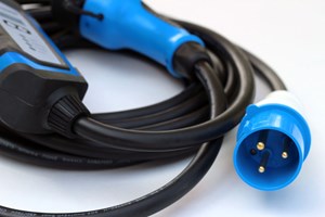

Je bedoelt zoals deze?:
Afbeeldingslocatie: https://www.evchargeking.com/Media/Thumbs/0001/0001540-mobile-charger-for-tesla-32a-300.jpg
Dan is natuurlijk al wel weer het gemak van de gewone stekker weg. Hoewel daar wel verloopjes voor zijn.

Omdat we het over CEE stekkers hadden bracht me dat op het volgende idee. Volgens de electrischiens onder ons zal dit waarschijnlijk echt niet kunnen want daar zijn deze stekkers niet voor bedoeld. O-) Technisch gezien voldoen ze perfect qua zwaarte en veiligheid zolang je de laadkabel niet in een "echt" 400 volts stopcontact stopt. ;) Verder zouden de kabels in huis geen onderdeel uitmaken van de vaste elektrische installatie en alleen als "custom verlengkabel" dienen.
Aangezien het hier gaat om een stekkerlader van 16A en 1 fase heeft de kabel 5 draden (3x 2,5 en 2x 0,5 kwadraat). Daarom zou je ideaal 5 pins 16A CEE stekkers en stopcontacten kunnen gebruiken op de bovenstaande manier. Het nadeel is wel dat je in dit geval de stekkerlader moet aanpassen. Het voordeel is dan wel dat ik meteen een laadkabel voor buiten heb. Mocht ik de stekkerlader dan meenemen kan ik de 2 stekkers met de blauwe lijn verbinden.
Afbeeldingslocatie: https://tweakers.net/i/eDBdu9y9i3rJ-vXdD6Luq03YNOI=/full-fit-in/4920x3264/filters:max_bytes(3145728):no_upscale():strip_icc():fill(white):strip_exif()/f/image/1d0ubyGJnsnL5qWLXXsWnohF.jpg?f=user_large
[ Voor 6% gewijzigd door Verwijderd op 22-06-2022 14:33 ]

Dit lijkt me absoluut niet veilig of verstandig! 8)7
Het is geen goed idee om zoiets te knutselen om een paar tientjes te besparen, en daarmee jezelf en anderen in gevaar te brengen. Een granny of stekkerlader is alleen veilig met de originele kabel en stekker.

Ga NOOIT pinnen gebruiken waar ze niet voor bedoeld zijn. Na jou komt iemand anders en die raakt er niet meer uit.
In dat laadcircuit wil je zo weinig mogelijk losse verbindingen. Elke stekker is een risico, en een punt van verlies.
De lader is een eenmalige zaak, en moet makkelijk 10 jaar mee gaan. Doe dat ineens gewoon goed en hou het veilig.

En denk eens wat er gebeurt als iemand die kabel mee neemt, en ergens in plugt... wat dan, poef?
Kijk eens naar een paar filmpjes over electrische kortsluitingen en wat voor effecten dat heeft.
Met wat pech gaan ben je echt mensen zwaar aan het verwonden of er vallen doden...

De enige opties met een grannycharger zijn of buiten een degelijk stopcontact met goede bekabeling installeren (evt. met een kastje om je granny droog te houden), of een degelijk verlengsnoer van voldoende dikte gebruiken tussen een degelijk stopcontact en de stekker van je granny charger. Granny chargers zijn in principe wel spatwaterdicht meestal.
Maar als je geen oprit hebt en eigenlijk alleen 's nachts je grannycharger durft te gebruiken, zou ik gewoon eerst eens kijken hoe het gaat met opladen aan een publieke laadpaal. Er zijn hele volksstammen die dat doen, en er prima mee uit de voeten kunnen. Tzt. kun je altijd nog een losse grannycharger kopen.
Opel Ampera-e (2020) > Skoda Elroq 85 Business Edition (2025)
Wesco schreef op woensdag 22 juni 2022 @ 15:59:
Die optie is ook het meest veilig en voor de hand liggend denk ik. Zoals ik al zei in mijn eerste post in dit topic zou een waterdicht schakelkastje ideaal zijn. En zo vaak gebruik ik het toch niet dus gemak is iets minder belangrijk in dit geval. Ik denk dat ik dan toch maar voor deze optie ga.
Het is niet dat ik het overdag niet aandurf maar meer omdat de auto de hele dag voor het huis hier niet handig is. In de nacht hebben mensen er geen last van.
