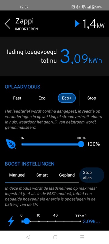

Inmiddels staat 1e plugin hybride auto van de vrouw voor de deur en zal spoedig ook mijn auto worden vervangen door een EV-model. Dak ligt vol met zonnepanelen, met een overcapaciteit van ongeveer 3000 kWh per jaar. Die overcapaciteit willen we met einde salderingsregeling in zicht zoveel als mogelijk gaan gebruken voor opladen van de auto.
Electra-aansluiting is 3x25A. Keuze is gevallen op een Zappi 2.1 22kW EV-lader met load-balancing.
Welke automaat kan ik het beste in de meterkast plaatsen?
Achtergrondinformatie:
- 3 fase zonnepanelen installatie levert in de zomer maximaal 8000-9000 watt op.
- Als ik de Zappi op 3F in eco-modus gebruik, begint het laden pas bij overschot van 3x1,4 = 4.2kW. Ik wil de Zappi daarom in eco-modus op 1F opladen zodat laden start bij overschot van 1.4kWh.
In de meterkast zit nu een Hager ADM416G automaat 16A, die maximaal 3600w per fase aan kan. Daarmee kan ik maximaal met 2400w laden in eco-modus bij 1F.
Ik kan automaat dus sowieso naar een ADM425G 25A met maximaal 5750w per fase en opladen tot 4300w in eco-modus bij 1F.
Maar is het ook mogelijk om de automaat te vervangen naar een 32A automaat 7200w. Of is dat met een 3x25A aansluiting niet mogelijk / niet aan te raden. Ik wil met home-assistant zoveel als mogelijk de Zappi actief gaan aansturen tussen gebruik van eco-modues en switchen tussen 1F en 3F. Echter, de auto's moeten te allen tijde ook met 3F geladen kunnen worden zonder eco-modus. Vraag is dan of 32A automaat nog mogelijk is.

TweakersOnly schreef op donderdag 4 september 2025 @ 11:00:
Openstaande vraag is welke automaat ik het beste in de meterkast kan plaatsen.
Die automaat zit daar om je kabel te beveiligen. Het is dus afhankelijk van welke kabel er ligt welke automaat je kan kiezen.
13480 Wp solar | 2x Panasonic 7j met 1x 300l sww | Laadpaal installateur, pb voor een offerte

Makrolon schreef op donderdag 4 september 2025 @ 11:02:
Aantal jaar geleden is de meterkast helemaal vernieuwd en is ter voorbereiding van opladen EV alvast een ADM416G automaat in de meterkast geplaatst. Er zijn nog geen kabels naar de EV-lader gelegd. Dat gaat samen met plaatsen van EV-lader gebeuren. Uiteraard heb ik voor een 32A waarschnijnlijk dikkere kabels nodig dan voor een 16A/25A. Maar dat is dan even uitzoekpunt 2.

TweakersOnly schreef op donderdag 4 september 2025 @ 11:04:
Ahh oke, dan afhankelijk van de afstand 4 of 6mm2 leggen en afzekeren met 32a geen enkel probleem, 25a kan ook, dan heb je ook voldoende overlap tussen 1 en 3 fase laden.

Makrolon schreef op donderdag 4 september 2025 @ 11:08:
Dus de 25A automaat is de zekere optie? 32A automaat is een risico, no-go, bij 3F laden in de winter bijvoorbeeld? Omdat ik maar een 3x25A aanslutiing heb.

TweakersOnly schreef op donderdag 4 september 2025 @ 11:16:
Nee hoor, geen risico. De zappi regelt perfect dat je niet over de 25a heen gaat. En bij een sluiting in de lader zit je met 20 of 25a afzekering ook niet safe.

Makrolon schreef op donderdag 4 september 2025 @ 11:18:
Maar als je met 25A netstroom + 7A PV (of andersom of ergens daartussen) op met 32A op 1 fase wilt laden dan gaat dat toch niet zonder de boel op 32A in te stellen?
En als je dat doen kom je wanneer er geen PV overschot is in de problemen.

ASW1 schreef op donderdag 4 september 2025 @ 12:00:
Je stelt hem in op 25a van het net max. En dat meet hij. Dus hij zorgt dat ie daar niet overheen gaat als er geen pv is.

Een vraag over de Zappi-app. Elders in dit forum staat dat de app ingesteld kan worden op 1 fase, 3 fasen of automatisch. Dat was tot voor kort bij mij ook zo (3 fasensysteem, Zappi v 2.1).
Nu echter niet meer (app versie 3.8.4). De mogelijkheid komt
Afbeeldingslocatie: https://tweakers.net/i/UmJXFtFuQYLdVY13mv8emGqJjiU=/x800/filters:strip_icc():strip_exif()/f/image/lW7b0WXgINmFTFgmFTeyY1iG.jpg?f=fotoalbum_large
niet meer voor in de app.
Anderen ook bekend met dit probleem? Of kan het samenhangen met een recente storing in de Zappi (die ik inmiddels heb gereset en de firmware geupdated).

@mmsrho zal inderdaad aan je Zappi liggen, hier kan ik nog gewoon schakelen tussen 1 en 3 fasen en automatisch.

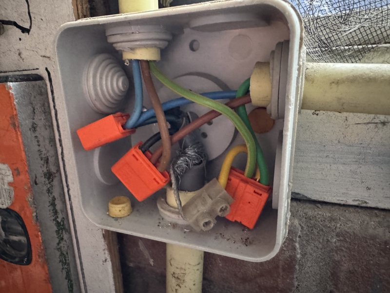

Ik heb speciaal een 2.5mm verlengsnoer gekocht voor laden op vakanties.
Gaat prima.
20 meter dacht ik
Ik ook, een 25 meter 2,5mm2 exemplaar, ging prima, tot de laatste keer:
Afbeeldingslocatie: https://tweakers.net/i/v6wBHThBBjPIsC-InsPQPs6MmXE=/x800/filters:strip_icc():strip_exif()/f/image/pkkrZfNUa8Cvsr2hDMRxy3Ag.jpg?f=fotoalbum_large
Even de adereindhulzen losgemaakt ter vergelijk:
Afbeeldingslocatie: https://tweakers.net/i/tkSewopoyV9dlK18QJ-Zjz8E6DU=/x800/filters:strip_icc():strip_exif()/f/image/7eYUOFBvXFFWDk5oH8P20SGk.jpg?f=fotoalbum_large
Pas dus op met (vakantie)huizen + laadkabels + stopcontacten, deze is nooit met meer dan 2000 Watt gebruikt, maar wel heel veel uren achter elkaar.

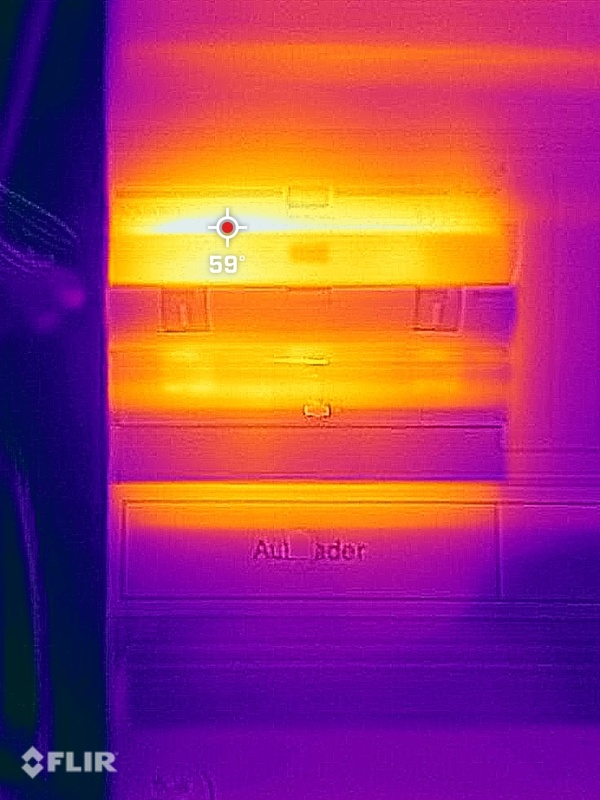

Vanmiddag even met de Flir een foto gemaakt:

mmsrho schreef op zondag 7 september 2025 @ 12:40:
Hier nog gewoon beschikbaar in 3.8.4:

  • Andrehj
Taro schreef op zondag 7 september 2025 @ 18:13:
Meestal krijg je dit als de schroeven niet voldoende stevig worden aangedraaid. Maar het blijft een feit dat je je auto beter via een CEE-wcd kunt opladen.

Ik begreep, maar correct me if I’m wrong, dat we zelf geen eigen groep mogen aanmaken/toevoegen. Is allemaal verzekerd in de meterkast.
De kabel in de keuken, die dus naar de schuur gaat is te dun denk ik. Is niet dikker dan een reguliere. Ik heb wel even de doos open gemaakt in de schuur om te zien hoe het daar zit:
Afbeeldingslocatie: https://tweakers.net/i/auCrMRjuUsYEYI3BKlSynNxejsU=/800x/filters:strip_icc():strip_exif()/f/image/Tp23bAHT5a5FNHoqSlhvhjvz.jpg?f=fotoalbum_large
Dit is de grondkabel die binnenkomt. Alleen de aarde kabel zit hier meer een kroonsteentje zo te zien.
Misschien moet ik even een vrijblijvende offerte aanvragen, maar ben eigenlijk ook altijd wel bang met dit soort werkzaamheden dat ze zeggen: “offerte voor 2000” en als men vervolgens het komt inbouwen, dat er dingen tegen zitten en het opeens €4000 wordt.

nDirect090 schreef op maandag 8 september 2025 @ 14:05:
Ja dit is wel even een wake-up call inderdaad. De meterkast zit zeker 15 meter van de schuur/waar de auto staat.
Gewoon via Werkspot zoeken naar wat gastjes die dit willen doen. Die zijn een stuk goedkoper. Voor een paar honderd euro waren wij klaar voor de montage. Paal wel zelf gekocht, dus je kan gewoon eentje vinden via Marktplaats voor een leuk prijsje. :P
op zich onder de 15m zou ik me niet te druk maken van kabelsectie als je geen grote verbruikers hebt in je tuinhuis (of op dezelfde circuit). Als de kabel 2.5mm² is en dit afgezekerd is op 20A kan je redelijk wat doen. Ook de aansluiting ziet er niet verkeerd uit. je zal een wall connector kunnen monofasig instellen op 3.7 (16A) of 4.6 kW (20A). opgelet dat er wel geen andere verbruikers dan mogen actief zijn. je kan gerust ook nog lager instellen vb 2.3 kW (10A) om safe te spelen
Kroonsteentje aan aarde zul je op heel veel meer plekken tegenkomen, er zijn niet veel nette manieren om van flexibel naar vast te gaan, dit is de DHZ manier. De kabel zelf lijkt redelijk te zijn, in ieder geval 2,5mm2. Snoertje keuken lijkt dan de zwakke schakel, en ik begrijp dat dat toen de manier was om zonder grote sloopwerk toch ergens stroom te pakken. Nadeel van de keuken is dat er ws nog meer grote verbruikers op dezelfde groep zitten
