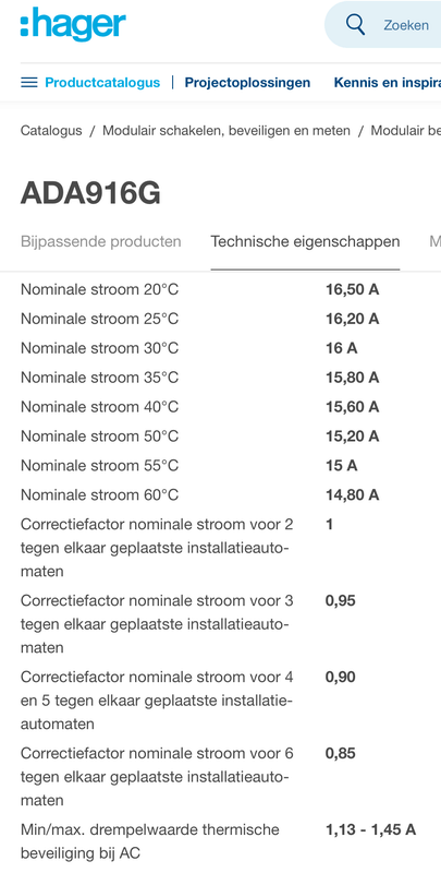

  • V_ger
  • Laatst online: 17:21
ASW1 schreef op woensdag 11 september 2024 @ 11:52:
Dat is de definitie van er minder snel uit klappen bij overbelasting, of hoe zag je dat voor je.
Nou, zo. Eruit op overbelasting is hier tussen de 1,13 en 1.45 inom. Dat is voor B en C hetzelfde. Alleen bij het inschakelen kan een C een hogere piek aan. Nogmaals, vooral nuttig bij het starten van zware gebruikers zoals motoren die een inschakkelpiek van x aantal * Inom hebben.
Maar het is dus secondenwerk en heeft met veiligheid niets te maken.

Dat het kan, weet ik. Zie ook de curves hier: V_ger in "Thuisladen van je EV deel 2"
Je zoekt de grenzen op van het bimetaal en dat kan behoorlijk opwarmen.

De eigen eindgroep heeft een gelijktijdigheidsfactor van 1. Dit komt omdat de laadpaal meerdere uren volledig belast bezig is om de accu van de auto op te laden. Bij het ontwerp van je groepenkast moet je hier rekening mee houden. Let er ook op dat je de automaat niet volledig belast.
Rekenvoorbeeld: Een 16A driefase automaat kun je in principe continue belasten met 3 x 230V x 16A = 11kW. Maar als je dit meerdere uren doet, is de warmtedissipatie in de groepenkast erg hoog. Immers de warmteontwikkeling is de stroom in het kwadraat. Een vuistregel is om bij een groep met een gelijktijdigheidsfactor van 1, de automaat maximaal 80% continue te belasten. Dus als je een laadpaal wilt aansluiten van 11kW, dan heb je een automaat nodig van 20A. Immers 3 x 230V x 20A x 80% = 11kW.
Bron: https://123groepenkast.nl/Laadpaal
Die 80% belasting is ook een NEN advies.

adjego schreef op woensdag 11 september 2024 @ 13:12:
Tja en een 20A automaat kan dan weer niet met een hoofdzekering van 25A ivm de selectiviteit ook NEN advies....
Overigens hier al bijna 2 jaar gewoon de EV en thuisaccu op elk een eigen 3x16A groep. Die belast ik gerust 5 uur lang nominaal hoor.
Ga je nu echt wat algemeen advies van een dozenschuiver webshop als echte bron vermelden?
Advies is geen "vereiste".

Als je de technische fiche van een 20A automaat naleest, dan staat daar meestal : nominale stroom 20A bij 30°C.
Dan mag daar langdurig 20A door zonder dat die automaat daardoor heel erg aan levensduur voor gaat inboeten.

timovd schreef op woensdag 11 september 2024 @ 13:10:
Die curve geeft juist aan dat de automaat bij een belasting op en zelfs net boven de I-nom (x-as = 1) nooit afslaat.

RonJ schreef op woensdag 11 september 2024 @ 13:41:
Die curve geeft juist aan dat de automaat bij een belasting op en zelfs net boven de I-nom nooit afslaat.
Dan kijken we gelukkig naar het zelfde plaatje.

Tommie12 schreef op woensdag 11 september 2024 @ 13:31:
Het is helemaal niet 'nors' bedoeld. Maar dit is geen onafhankelijke en betrouwbare bron.
Ook menig elektricien die ik spreek heeft het over deze 80% belasting omdat normale groepen een gelijktijdsfactor van 0,6 hebben, komen deze nooit aan hun maximale vermogen over een langere periode. Maar een laadpaal doet dit wel, ook wat er dus staat bij die webshop. En ja ik heb er maar 1 voorbeeld gepakt want helaas heb ik geen toegang tot de NEN.
Hier staat er ook nog een heel stuk over, doe er mee wat je wilt: https://www.nen.nl/nieuws...-gelijktijdigheidsfactor/

adjego schreef op woensdag 11 september 2024 @ 13:46:
Dat gaat erover dat wanneer je meerdere automaten naast elkaar plaatst die continu belast worden (bijv. bij meerdere laadpalen bij een bedrijf of de PV-automaat naast die van de autolader plaatsen), ze elkaar gaan opwarmen en daarom sneller afslaan dan je zou verwachten. Ook is de warmteafvoer van de gemiddelde plastic groepenkast dan ontoereikend. Hiervoor geeft de fabrikant dan ook een correctiefactor op, bijv. voor de Hager ADA916G:
Afbeeldingslocatie: https://tweakers.net/i/jGENw8k_VIdYPPwaAQdOiHXFrno=/x800/filters:strip_exif()/f/image/CHMbSfNMUQTZHUiyRofcAXfS.png?f=fotoalbum_large
Dat is echter iets heel anders dan dat de automaat zou slijten bij langdurige nominale belasting. Het hele idee van de nominale rating op de behuizing van automaten is juist dat je dat onbeperkt kan doen. Er staat hier boven dan ook dat het bimetaal pas aanspreekt bij 1,13xI-nom. Ik kan nergens iets vinden dat langdurig I-nom doen een probleem zou zijn.
Ik heb hier zelf ook een C20 trouwens, ooit nog door een installateur van de oude stempel geplaatst in m'n vorige huis en meegenomen. Qua selectiviteit is dat juist niet handig eigenlijk, de ev-box gen2 bevat een C16 alamat (dus ook gewoon 100% van I-nom, de C slaat nergens op), die zou dan eerder afslaan dan de alamat in de meterkast.
Niet dat dat ooit gebeurd, maar als er wat uitklapt dan moet ik mn evbox gaan openschroeven ipv de automaat in de meterkast resetten. Dat kan je ook als een feature zien natuurlijk, de meesten zullen dan een elektricien bellen en er is natuurlijk ook echt wel wat serieus mis als de automaat van je autolader eruit gaat.
Het is zo wel een "mooi" trappetje, D25 hoofdzekering, C20 voor de laadpaal en (liefst eigenlijk een B-)C16 in de laadpaal. Dat is niet ideaal, maar wel het hoogst haalbare qua selectiviteit met onze t.o.v. het buitenland eigenlijk veel te krap bemeten hoofdaansluitingen.
Artikel gaat over kantoor en industriële omgevingen, en daar wordt inderdaad rekening gehouden met gelijktijdigheid. Dat doet een huiselectricien nooit.
Waar komt die trend voor overkill toch vandaan.
Als je een 11kW 3F laadpaal (dus 3x16A) met een wat langere leidingslengte gaat verbinden met een 4G4, dan kan ik daar in komen, maar daarvoor volstaat een automaat van 16A, en het heeft als voordeel dat die selectiever zal werken als je huisaansluiting 3x25A is.
Het belang van goed aangedraaide verbindingen wordt hier wel onderschat. Want dat kan wel tot brand leiden, al zal het in sommige gevallen beperkt blijven tot een verbrande of verkoolde zekering. En dat heb ik wel al een paar keer gezien.

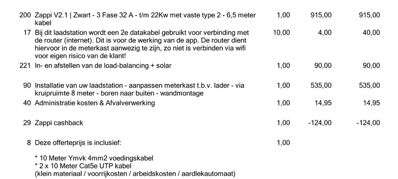

Heb onderstaande offerte gekregen voor het aansluiten van een Zappi v2.1 3-fase in standaard hoekhuis, waarbij de kabel door de droge kruipruimte moet (6 meter), er 1 keer door buitenmuur en 1x meterkast vloer moet worden geboord en een enkele steen weggehaald moet worden op de plaats waar het laadpunt komt (en de kabel uit de fundering komt).
Totaal 1790 euro incl BTW, waarbij de 150 cashback al verrekend is. De Zappi zelf kost na cashback 950 euro, dus ik betaal voor installatie 850 euro, dat voelt als veel maar heb er ook weinig verstand van. Wat denken jullie?
Alles ex BTW in onderstaande:
Afbeeldingslocatie: https://tweakers.net/i/qpZ5MssIHlXTFhsVdhOQCumo8vI=/800x/filters:strip_exif()/f/image/bcsLUeh7eByuEqMSfv7cXXlA.png?f=fotoalbum_large

@Jpnl Ik heb qua opzet en afstanden een gelijksoortige installatie. Ik heb de twee gaten zelf geboord en kabel zelf aangeschaft en gelegd (5x 6 mm2). Elektricien had de automaat mee en was met een uurtje klaar.
Het ligt er beetje aan wat je zelf wilt doen. Anders betaal je natuurlijk voor een 'totaaloplossing'.
V.w.b. In- en afstellen load balancing weet ik niet welke load balancing er gebruikt gaat worden. Maar daar hebben anderen misschien meer verstand van. Ik heb de Tibber Pulse, en die werkt zodra ik 'm in de P1 poort heb zitten.

Jpnl schreef op zondag 15 september 2024 @ 15:01:
De vraag is idd hoe handig ben je zelf.
Sommige prijzen vind ik aan de ruime kant (bv datakabel voor €4,- per meter ex btw), €90,-- voor het instellen van loadbalancing en solar laden. Als je dagelijks deze laders aansluit is dat tussen 15 en 30 minuten werk.
Tevens vind ik voor een 22kkW aansluiting een 4mm2 kabel aan de dunne kant, ook al is het maar 10 meter.
Je kan overleggen als je zelf de gaten al boort, de verschillende kabels al legt, ook handig als je routyer niet in de meterkast staat, kun je nml je internetkabel (datakabel 1) naar je router leggen ipv alles op de wifi te zetten.
PS ik weet niet in welke regio je woont, maar op dit forum zitten er ook die zappi's installeren, je kunt hen ook even een berichtje doen

OscarAarts schreef op maandag 16 september 2024 @ 07:40:
Die 4EUR per meter is niet alleen kostprijs van de kabel natuurlijk. Moet netjes gescheiden van spanning gemonteerd worden, connectoren eraan zetten etc. Ik vind de offerte niet gek. Instellen van LB/Solar is wat meer marge wellicht maar overall is het echt niet gek.

Inspired schreef op maandag 16 september 2024 @ 07:48:
Klopt, moet officieel netjes gescheiden van de spanning gemonteerd worden, echter het vermoeden, alleen kan ik het niet hard maken, is dat deze keurig parallel gelegd gaan worden, evt zelfs gebundeld in de kruipruimte.

Lijkt me gewoon de correcte prijs, die moeten ook langskomen voor prijsopmaak, marketing, marge voor kleine prullen op te lossen.
