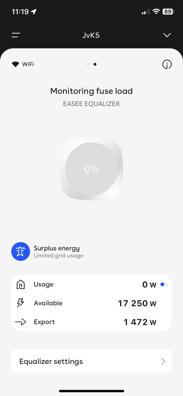

Poging 1 is niet heel succesvol.
Ik heb de Easee Lite laadpaal ingesteld op surplus only, 1-3 fasen automatisch, vanmorgen ging het laden aan en 5 min later stopte hij alweer.
En dat terwijl er ruim 4000W het net op ging.
Afbeeldingslocatie: https://tweakers.net/i/ObufTG3EWZ9cY2cgyEM_hdyARSU=/x800/filters:strip_exif()/f/image/tbnFpPSD6WVeHEf3cNZISosg.png?f=fotoalbum_large
Vanmorgen even weg geweest, auto weer ingeplugd, vanmiddag begon het laden weer en een minuut later was het weer voorbij.
Ook toen was er genoeg vermogen om te laden.
Afbeeldingslocatie: https://tweakers.net/i/g4VqPAoq2BmcKjgKoqzxN3pL70o=/x800/filters:strip_exif()/f/image/7U0nNk7gKxWr6z0SyTHRS8T1.png?f=fotoalbum_large
Hmm.

ASS-Ware schreef op zondag 26 mei 2024 @ 16:30:
Hmm.
Ik heb de hele equalizer er tussenuit gehaald. Dat ding doet precies niet wat ik wil op het moment dat ik het wil.
Stelselmatig wordt geladen op 1 fase, ik heb er drie en met een dynamisch contract wil je zo kort mogelijk laden, dus altijd met 3 fasen.
Het is jammer dat het niet goed werkt want het laden met overtollige stroom lijkt mij ook wel wat.
Aiaiai... zeker met AI gedaan
Hmm.
Surplus only moet 6a per fase teruglevering hebben. Daar zit je net onder denk ik, of net aan het randje Je kunt beter dan op 1f gaan laden of niet de surplus only stand gebruiken, maar de modus dat ie een beetje van het net pakt en de rest van de solar.

  • ASS-Ware
  • Laatst online: 16:59
ASS-Ware schreef op maandag 27 mei 2024 @ 10:07:
De truuk is toch dat de laadpaal zelf overschakelt naar 1 fase?
Hij was in de ochtend ook begonnen, dan is de opbrengst nog niet enorm.
En als je de stand gebruikt om ook wat van het net te gebruiken, wat stel je dan in?
Stel je 6A in, dan gaat ie ook 's nachts ladenm wat ik niet wil.
Stel je 4A in, dan maak je kans dat de laadpaal geregeld uit en weer aan gaat.
Ik zoek nog naar de, voor mij, beste setting.
Ik had vandaag de laadpaal ingesteld op surplus energy only.
Hij gaat dan laden vanaf 6A op 1 fase, hij begon te laden op 1 fase en kwam niet verder dan 1,4kW.
Ondertussen werd via de andere fases 2000Watt het net op gestuurd, dus hij had makkelijk met een hogere stroom kunnen laden (de meter saldeert intern), maar dat deed hij niet, beetje jammer.
Ik heb nu overigens de andere stand door, de Limited Grid Usage.
Hier stel je in hoeveel er maximaal van het net gehaald mag worden, wat standaard op 6A staat, maar je kan deze instellen van 1A tot en met 12A.
Ik dacht dat hij dan altijd 6A van het net zou halen en de rest uit het overschot van de zonnepanelen zou halen, maar zo werkt het niet.
Hij gaat in eerste instantie laden met 6A. Als er niets wordt opgewekt, dan komt die 6A uit het net. Wordt er wel wat opgewekt, dan wordt het overschot gebruikt en dat wordt dan uit het net aangevuld zodat er met 6A geladen kan worden. Als er meer 6A overschot is, dan wordt het net niet meer gebruikt en gaat er maximaal overschot de auto in en dat kan dan meer dan 6A zijn.
  • Japie.G
Japie.G
Colour Classic
ASS-Ware schreef op maandag 27 mei 2024 @ 16:49:
De andere fases hebben dan de 6a niet bereikt. Als hij wat anders zou doen is het niet meer surplus only, dan heb je alsnog afname van het net. Dat de meter hier intern saldeert maakt dat je dit liever anders zou willen zien. Ik ook :-) Maar dat kun je dus aardig opvangen met die limited grid usage.

  • ASS-Ware
Japie.G schreef op maandag 27 mei 2024 @ 16:56:
Er werd geladen met 1,4kW op 1 fase, dat komt neer op 6A.
Op de andere fases werd 2000Watt teruggeleverd, wat neerkomt op 8,7A.
Hij had dus op 1 fase 14,7A kunnen laden zodat er niets teruggeleverd zou worden, wat ik ook zou verwachten.
Maar ja, verwachten en krijgen ...
  • DonJuape
DonJuape
Trust me, I'm an engineer!
ASS-Ware schreef op maandag 27 mei 2024 @ 17:15:
Dat is inderdaad hoe de Zappi het doet (14,7A laden op 1 fase). Ik dacht dat de Easee dat ook kon. Wellicht is er verschil tussen de Home en Charge Lite?

Ja.
Mijn meterkast is 3x25A, bij hoofdschakelaar dus 25A invullen toch?
Klopt.
25A voor de hoofdzekeringen en in mijn geval 20A voor de groepen zekering.
Afbeeldingslocatie: https://tweakers.net/i/0BRGUA6cvCN8Zy0xZMI81jVKug4=/x800/filters:strip_exif()/f/image/YsL7ts1ZzNSqWNVK9zVwhlhr.png?f=fotoalbum_large

Het wordt steeds vreemder.
Instelling van de Easee Light laadpaal staat nu op Limited Grid Usage, met max 6A van het net.
Er wordt nu geladen met 4,1kW.
Afbeeldingslocatie: https://tweakers.net/i/EItM0fI373v41AEumQp7JEN9ZeY=/x800/filters:strip_exif()/f/image/K1wzQhEbkPYWGCWoYxpC4JC0.png?f=fotoalbum_large
De panelen wekken momenteel ruim 6000Watt op.
Afbeeldingslocatie: https://tweakers.net/i/9NVUPEjn2-hYzX4IcpYaXFSvQaQ=/x800/filters:strip_exif()/f/image/BZRm4v23Hmv7I9OUl750WVUW.png?f=fotoalbum_large
En er wordt ruim 1400Watt teruggeleverd.
Afbeeldingslocatie: https://tweakers.net/i/fEgEjxPCBpZLQ16qMOVqkjTayRw=/x800/filters:strip_exif()/f/image/Un12adfZaTMlYaHNLKy99XIZ.png?f=fotoalbum_large
Wtf, waarom?

En hoeveel daarvan wordt van het net gehaald en hoeveel van de panelen?
Het zou kunnen dat er een van de drie fasen ongebruikt is bij het laden van de auto, waar de panelen wel op terugleveren.

Bij mij werkt het ook niet vlekkeloos. Beetje handmatig kan je sturen als je op die bliksem klikt. Dan wel niet op zonnestroom only zetten
Als je op icoontje van equalizer klikt zie je welke fase gebruik wordt
