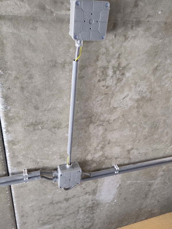

Zojuist onze "nieuwe" 2020 Passat GTE opgehaald. Elektrisch naar huis gereden, accu leeg, wil hem opladen met de granny charger op een stopcontact in de garage.
Maar dat wil hij niet...
Afbeeldingslocatie: https://tweakers.net/i/uOGatojiCngFwI0AgT-WL0WTIYk=/x800/filters:strip_icc():strip_exif()/f/image/Af2m05fk3Ai6e5tbScJyVLLL.jpg?f=fotoalbum_large
Zoeken zoeken, heeft het een paar jaar geleden aangelegde stopcontact geen aarde.
Van de aansluiting in het plafond is de schakeldraad voor de lamp aangesloten op de aardkabel en zo naar de lampen, en dus geen aarde op de stopcontacten :F
Even een extra aardekabel bij gestoken en het werkt allemaal.

DropjesLover schreef op vrijdag 15 maart 2024 @ 12:12:
Die zin moet je me nog even uitleggen. Er was dus een zwarte schakeldraad aangesloten op een aarde draad? :? Dan stond dus overal de randaarde onder spanning zodra je het licht aan deed?
Kan ik me eigenlijk niet voorstellen.
Foto's zijn ook wat vreemd. Er zal in de grijze VMVK kabel toch wel een aarde-ader zitten? Het is toch veel gemakkelijker om die te gebruiken dan zo'n losse draad trekken?

Andrehj schreef op zaterdag 16 maart 2024 @ 14:10:
De aarde-ader in de VMVK iss misbruikt als schakeldraad, maar alleen naar de lampen toe.
Niet naar de overige stopcontacten (die dus aarde-loos waren).
Ik moet die VMVK vervangen door een 4 of 5 aderige. Voor nu de snelle fix van een aarde-kabel er bij.

DropjesLover schreef op zaterdag 16 maart 2024 @ 18:38:
Dat is heel erg verboden....
Dat lijkt me een heel goed idee.

Makrolon schreef op vrijdag 22 maart 2024 @ 16:03:
Volgens mij is dat geen eis uit de nen meer, als je de draden maar zonder beschadigingen door de buis kan krijgen.
Als er niet teveel bochten in die buis zitten moet dat met losse draden 4mm2 wel lukken.
Klopt, op deze site staat ook een mooi overzicht:
https://www.elektramat.nl/kennisbank/installatiebuizen/
5x4mm2 mag dus prima door een 19mm buis. Als het zou kunnen zou ik zeker een lange 6mm2 kabel vanaf de meterkast naar de laadpaal trekken, maar helaas. De meterkast zit aan de voorkant van het huis, de parkeerplek aan de achterkant en er is geen kruipruimte. Dus vandaar de oplossing met het traject binnenshuis door een loze leiding.
U gaat door voor de retorische vraag...

TiG schreef op donderdag 21 maart 2024 @ 22:21:
Ik heb een vraag over kabeldiktes voor de aanleg van een laadpaal. Ik wil een 11kW laadpaal aansluiten, het hele traject beslaat 40m: 15m door mijn huis en 25m door de tuin en parkeerplaats. Voor deze afstand is mij geadviseerd om 6mm2 draad te gebruiken, maar in het huis moet ik door een loze leiding van 19mm en daar past maximaal 5x4mm2 doorheen. 4mm2 voor heel het traject zou ook moeten kunnen, maar dan zijn de verliezen uiteraard hoger.
Nu mijn vraag: mag ik ook een 6mm2 kabel gebruiken voor het traject door de tuin en deze aansluiten op een 4mm2 kabel in huis? Ik zou zeggen van wel, aangezien de kabel wordt afgezekerd op 16A en door te combineren wordt de spanningsval minder. Maar misschien zie ik iets over het hoofd?
Wil je echt op 11kW gaan laden?
Ga je dan een paal met load balancing kiezen?
Want met 11kW laden, geeft als je 3x25 hebt al eigenlijk geen ruimte meer om tegelijkertijd andere grootverbruikers keer aan te zetten. Je hebt per fase dan natuurlijk 'maar' 9A over. Dus ~2070 watt.
Of ga je hem ietsjes begrenzen. Bijv op ~8kW laden...
Volgens voorschriften zou 4mm² voor jouw lengte voldoende zijn.
Afbeeldingslocatie: https://tweakers.net/i/IJ8-z1Y2jNMJoPly08r4mHms3aQ=/full-fit-in/4920x3264/filters:max_bytes(3145728):no_upscale():strip_icc():fill(white):strip_exif()/f/image/m1aI1NlLJQqyjFKVv2UADQK5.jpg?f=user_large

Allewijn schreef op zaterdag 23 maart 2024 @ 08:57:
Ja ik wil voor de Alfen Eve Single S-line met load balancing. Dat 4mm2 voldoende zou moeten zijn weet ik, ik dacht alleen nog wat verliezen te kunnen minimaliseren door het stuk waar het kan een dikkere kabel te nemen. Maar dan heeft dus niet heel het traject dezelfde kabeldikte.
  • DonJuape
DonJuape
Trust me, I'm an engineer!
TiG schreef op zaterdag 23 maart 2024 @ 19:09:
Dan heb je weer ergens een overgang zitten die ook een weerstand heeft. Dan zou ik liever 1 doorlopende van 4mm2 aanleggen.

DonJuape schreef op zondag 24 maart 2024 @ 09:30:
Inderdaad.
Je kan eventueel het gedeelte wat in de buis gaat aanpellen zodat je alleen losse draden in de buis krijgt. en dan hou je voor de rest gewoon ymvk kabel met mantel.
