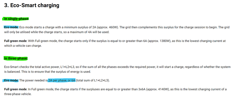

  • rube
  • Laatst online: 14:09
rube schreef op dinsdag 6 februari 2024 @ 10:40:
.......De Zappi heeft een LCD scherm om af te lezen, maar is ook weer een paar honderd euro duurder dan de Wallbox Max, als dat het belangrijkste is, is mij het dat niet waard.
Maar ondertussen heb ik zoveel voorbij zien komen van laadpalen dat ik soms het gevoel heb dat ik door het bos de bomen niet meer zie en ik dingen mis waarvan ik later zeg, had ik maar.... 8)7
Een paar uur en vele pagina's verder begrijp ik dat een belangrijk voordeel van de Zappi tov de Wallbox Max is dat die van 3 naar 1 fase kan terugschakelen en v.v., zodat je ook al bij lagere opbrengst van PV, het laden al kan starten. Dit aangezien de auto minimaal 6A vraagt per fase en bij 1 fase kun je dus al bij 1380 W opbrengst van zonnepanelen kunt gaan laden (Zappi), terwijl dat 3 fase al 4140 W is (Wallbox Pulsar Max).
Nu hebben we een vrij grote installatie die in de zomermaanden veel boven de 4140 W uitkomt, maar er zijn genoeg momenten (begin ochtend, einde middag/avond, bewolking en buiten april-augustus) waar de opbrengst boven de 4140 W beperkt is.
Zolang het salderen nog mag, maakt het financieel niets uit (en de kans is groot dat het debat in de 1ste kamer dit nog wel even blijft). Maar vroeg of laat zal dat toch aangepast gaan worden, bovendien vind ik het wel fijn als we gewoon zo veel mogelijk eigen stroom kunnen gebruiken.
Naast het voordeel van het efficienter kunnen laden met eigen PV stroom is het ook een voordeel dat de Zappi met UTP aangesloten kan worden, toch iets minder storingsgevoelig dan wifi zoals bij de Wallbox Pulsar Max. Ook een schermpje dat het e.e.a. aangeeft, voor mij niet zo belangrijk, voor partner waarschijnlijk wel een plus. De laadkabel die er wat netter om heen zit, maar wel een groter geheel. De CT klemmen zijn wel weer wat lastiger te installeren (denk ik, ik moet sowieso de kabels verlengen) maar wel onafhankelijk van de slimme meter en/of cloud en wifi.
Een Wallbox Pulsar Max zie ik voor 729 euro + 70 a 200 euro voor load balancing is totaal 799 / 929 euro.
Een Zapi V2.1 (met kabel) zie ik voor 1149 euro.

  • rube
Hmmm, bij de wallbox staat de ECO mode minimaal surplus 2A (per fase) nodig heeft. Dus als er geen 2A per fase over is vanuit de PV (of er gaat op dat moment even iets naar de oven oid) dan stopt de wallbox met laden? Dan werkt deze stand waarschijnlijk nog niet goed op bewolkte/winterdag met de Hyundai Kona MY2020. En dan zou ik handmatig het maximum laadvermogen moeten instellen om niet te veel uit het net te halen.
Overigens staat bij single phase er expliciet bij dat je van het net maximaal 4A haalt, bij drie fase werd ik even op het verkeerde been gezet, aangezien het daar niet bij staat, maar dat kun je dan indirect uit de tekst bij de full green mode halen
https://support.wallbox.c...-en-gebruik-je-eco-smart/
Afbeeldingslocatie: https://tweakers.net/i/48ZZsvhzt7UW99NdV8jlB9R__Ls=/800x/filters:strip_exif()/f/image/P11xQJVn0ZnHXqWnw30R9iwT.png?f=fotoalbum_large
Zover ik begrijp uit een Zappi manual, is er geen minimum surplus nodig bij de Zappi in de eco mode, "the shortfall will be drawn from the grid".
Dat, samen met de mogelijkheid om automatisch te schakelen tussen 1 en 3 fasen, zou wel een voordeel zijn van de Zappi (als na controle blijkt dat de Hyundai Kona MY2020 na een software update hier geen issue meer mee heeft).
https://www.myenergi.com/...nual-V2_1_3-H-ENGLISH.pdf
Afbeeldingslocatie: https://tweakers.net/i/ack3fqzyYMp5yQpaU4xkVHU4lv4=/800x/filters:strip_exif()/f/image/IKTFVOGPha0NU7JSX2pn9j5f.png?f=fotoalbum_large.

rube schreef op woensdag 7 februari 2024 @ 16:48:
[Afbeelding].
Dit was een probleem van Hyundai/Kia (niet van de Zappi) en de Zappi heeft er een work-around voor gemaakt in een firmware update (30s delay). Volgens mij zou het geen probleem meer moeten zijn. Zelf heb ik een Kia Niro en daarmee gaat het al een dikke twee jaar prima met de Zappi.

  • ASW1
  • Laatst online: 13:57
Wat mij niet duidelijk wordt bij de wallbox
-er staan twee hoofdscenario's nl. 'In single phase' en 'In three phase'
Is dit afhankelijk van hoe de wallbox is aangesloten ; 1 of 3 fasen, of is dit iets waartussen je zelf kunt kiezen(mits 3-fasig aangesloten) ?
-stel je laadt op 1 fase in green modus, dan begint hij te lopen bij een overschot van 6A of meer.
Maar is dat dan een overschot van 6A op de betreffende fase, of over het totaal van L1+L2+L3 ?
De manier waarop het opgeschreven is doet het eerste vermoeden, al zou dat niet handig zijn.

  • ASW1
Dat is precies mijn vraag, hoe gaat de wallbox hier mee om in green/eco modus.
Begint het 1-fase laden met 6A pas te lopen wanneer er op die fase 6A teruggeleverd wordt, of ook wanneer er verdeeld over 3 fasen 6A teruggeleverd wordt?
Want dat tweede is hoe je zou willen dat het (in NL) werkt, maar als je de documentatie leest lijkt het op het eerste.
[ Voor 9% gewijzigd door ASW1 op 08-02-2024 16:08 ]

ASW1 schreef op donderdag 8 februari 2024 @ 15:53:
Op 1 fase laden kan vanaf 6A. Op 3 fase laden kan vanaf 3x 6A. Dit is een "beperking" van de EV.

  • rube
ASW1 schreef op donderdag 8 februari 2024 @ 11:32:
Want dat tweede is hoe je zou willen dat het (in NL) werkt.
Goeie vraag! ik kan het zelf niet halen uit de omschrijving die ik eerder gepost had. Daar gaan ze alleen specifiek in op de drie fase situatie en dat het gaat om de total sum van L1+L2+L3.
Ik denk dat dat is omdat er weinig mensen een 3 fase laadpaal gaan aansluiten op 1 fase? Want de wallbox kan niet automatisch van 3F naar 1F en weer terug. Vandaar dat ik zelf de wallbox op dit moment even parkeer en nu verder kijk naar andere laadpunten.
Maar de omschrijving en mogelijkheden doen mij vermoeden (maar weet ik dus niet zeker) dat er in de situatie van de 1 fase aansluiting ook niet naar drie fases gekeken gaat worden? Heb je zelf al dieper in de manual gedoken om dit uit te zoeken? Anders een vraagje naar wallbox sturen.

  • ASW1
rube schreef op donderdag 8 februari 2024 @ 16:14:
Ik kom er ook niet uit, en er zit dus ook een vraag nog voor die ik al eerder heb gesteld.
Nl. kun je met een wallbox die 3-fasig is aangesloten überhaupt kiezen tussen 1- en 3-fasen laden?
Want als je dan alleen 3 fasig kunt laden schiet het alsnog niet op in die green modus omdat hij dan pas begint bij ruim 4 kW teruglevering en dat zul je vaak niet halen. Als je dan kunt kiezen voor 1-fase laden is dat op veel tijdstippen /tijden van het jaar gunstiger.
Damn, dat automatisch schakelen tussen 1 en 3 fasen laden is een verdomd mooie feature van Zappi, waarom hebben niet alle merken dat geïmplementeerd? (of waarom is die Zappi zo lelijk dat ik naar iets anders wil zoeken)

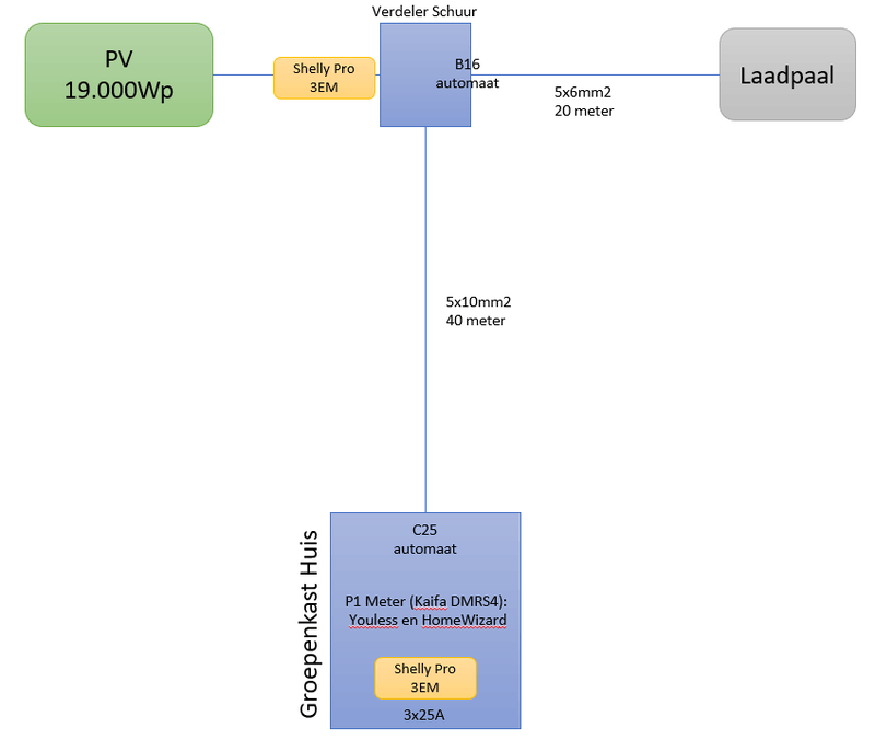

  • Luuk_L
  • Registratie: Oktober 2017
  • Laatst online: 12-02-2025
Na heel veel gelezen te hebben in de diverse topics, heb ik toch een (denk ik) specifieke vraag.
Zie situatieschets onderaan, de afstand van mijn hoofdaansluiting tot de laadpaal is ongeveer 60 meter.
Ik heb op 40m van de hoofdaansluiting een tussenverdeler/groepenkast zitten, die met 5x10mm2 gevoed wordt.
Vanuit hier moet ik 20m naar de laadpaal.
Ik heb op de hoofdaansluiting een Shelly Pro 3EM zitten, en op de PV installatie ook. Daarnaast zit op de PV meter een Youless en een HomeWizard. Ik draai Home Assistant op een eigen server.
Nu lees ik de standaard oplossingen als een Harvi op de hoofdaansluiting zetten, en dan kabels naar de laadpaal. Voor mij is het echter lastig om het eerste traject naar de schuur een extra kabel te trekken (alles kan, maar dan moet ik verschillende verhardingen open breken).
Daarom ben ik benieuwd of er ook laadpalen zijn, die dynamic loadbalancing kunnen toepassen op basis van de data van de Shelly Pro 3EM.
Deze ondersteund veel protocollen qua data uitwisseling, maar ik heb geen idee of er slimme laadpalen zijn die hier mee overweg kunnen.
Momenteel heb ik een auto die op 1 fase laad, in de toekomst wellicht 3 fase.
Daarnaast wil ik met de laadpaal alle slimme functie kunnen vervullen:
- Uitgesteld laden, zelf een tijd ingeven.
- Laadstroom beperken
- Dynamic loadbalancing (ook op 1 fase)
- Solar charging, alleen laden als er zonnestroom overschot is
Iemand een idee wat hier mogelijk is?
