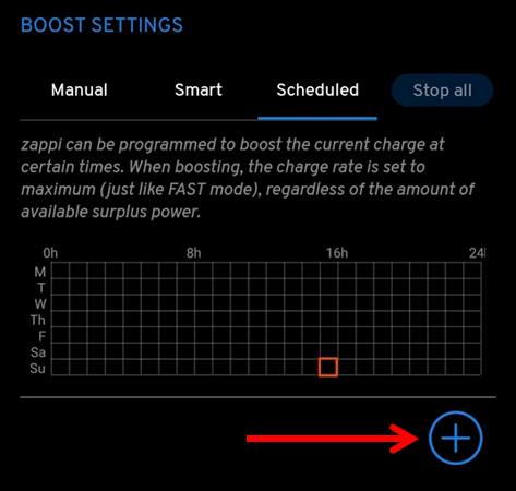

Taro schreef op vrijdag 26 januari 2024 @ 23:50:
Kan je niet gewoon de schedule optie gebruiken en dan het aantal kWh's matchen met begin - einddtijd? Dus bijv.: 55 kWh (5x11 kWh) tussen 01:00 en 06:00? Zie: https://myaccount.myenergi.com/schedules.
Voorbeeld van deze optie in mijn situatie icm dynamische tarieven, dan pakt die de goedkoopste uren op basis van het aantal gewenste kWh's per dag, tussen de begin- en eindtijd:
Ps. Door een bug in de Zappi hanteer ik 13:00/13:30 als einddtijd. Hij haalt rond die tijd namelijk de nieuwe tarieven op en berekent voor diezelfde dag opnieuw de gewenste hoeveelheid kWh's, waardoor je 2x de ingestelde hoeveelheid voor die dag laadt.
Thx voor de interessante info! Op welke stand moet je de lader dan zetten (FAST/ECO/ECO+) want momenteel staat hij op FAST en dan houdt hij precies geen rekening met de schedule van op de website?
Afbeeldingslocatie: https://tweakers.net/i/TnFzsLwAJ0_-VfwhtSETpuJrsPM=/x800/filters:strip_exif()/f/image/t8TW6hvX2L9gi8x6V0TUn9NH.png?f=fotoalbum_large

  • Taro
Taro
MatteC schreef op zaterdag 27 januari 2024 @ 19:52:
De schedule optie werkt alleen op de Eco+ stand.
Ik heb enkele maanden geleden Zappi/MyEnergi al een verzoek gestuurd om een "Schedule only" laadstand te maken, want ik wil niet dat mijn auto ontwaakt bij 1.4+ kW terwijl de teruglevertarieven dan hoog zijn, weer stopt met laden bij een wolkje, in slaap valt, weer ontwaakt en gaat laden, etc. terwijl ik gewoon alleen op basis van de goedkoopste tarieven wil laden.
[ Voor 3% gewijzigd door Taro op 27-01-2024 20:15 ]

Taro schreef op zaterdag 27 januari 2024 @ 20:11:
Dat zou ideaal zijn idd. Het is vrij ergerlijk dat je alsnog moet micromanagen in ECO+ omdat bv mijn platte oost/west set van 7,28 kWp al prima boven de 1,4 kW teruglevering kan komen ruim voor de goedkope periode, maar ik ook niet wil dat hij harder laadt dan ik opwek..
  • Taro
Taro
Termy schreef op zaterdag 27 januari 2024 @ 20:31:
Dat laatste kan je voorkomen door bij ECO+ de schuif naar 100% te zetten. Dan zal die maximaal laden met wat je panelen opwekken.
  • Termy
  • Laatst online: 21:34
Termy
valt er nog wat te fragge?
@Taro Dat weet ik. Het ging er om dat ik moet kiezen tussen of direct met 1,4 kW laden zodra dat er is of scheduled maar dan met meer dan ik kan opwekken.
  • Taro
Taro
Termy schreef op zaterdag 27 januari 2024 @ 21:17:
Ah, ik las het verkeerd.
Heb afgelopen jaar ook regelmatig zitten micromanagen tussen de Stop en ECO+ stand om dat laden op eigen zonnestroom te beperken. Het is niet mijn doel zoveel mogelijk eigen opwek te verbruiken, maar wel om zo goedkoop mogelijk te laden.
In 95% van de gevallen leveren de zonnepanelen het meeste terug op het moment dat de dynamische tarieven het laagste zijn en de auto gaat laden, dat valt doorgaans samen. Dus ik laad over het algemeen maximaal met de eigen opwek én tegelijkertijd met de laagste tarieven. Daardoor lever ik ook automatisch in de duurdere uren terug.
Volgens mij is dit ook wel via HomeAssistant te automatiseren: Als er geen boost gepland is (dat is wat schedule doet), dan in de Stop mode en als er wel een boost gepland is naar ECO+ switchen en omgekeerd.

Vraag:
Uit
https://support.myenergi....-Charge-Cheap-Rate-Charge
haal ik:
Afbeeldingslocatie: https://support.myenergi.com/hc/article_attachments/4402861939985
moet ik hieruit opmaken dat wanneer boost actief is, de load balancer niet meer werkt en hij dus potentieel de stop eruit trekt? Ik wil de zappi gaan instellen zodat hij in ecomodus alleen 's nachts gaat laden om zo dubbel nachttarief goed uit te nutten.
  • DonJuape
DonJuape
Trust me, I'm an engineer!
HTT-Thalan schreef op dinsdag 30 januari 2024 @ 15:02:
Vraag:
Uit
haal ik:
LB werkt altijd.

Ik ben er nog niet helemaal uit met mijn Zappi :P.
Ik heb de lader ingesteld op Eco+ en een schema ingesteld (schedule). Dat schema heb ik zo gemaakt dat hij dus gaat 'boosten' tussen 23:00 en 07:00 (wanneer het stroomtarief laag is) en in de weekenden. Maar dat heeft nu tot gevolg dat hij buiten die uren geen zak doet, ook niet als ik de 'green' slider helemaal naar beneden trek (1% is het laagst mogelijke). Ik had eigenlijk verwacht, n.a.v. de uitleg op de Zappi site, dat hij dan alleen met 1.4kw zou laden en in de daluren gaat boosten. Maar dat gebeurt dus niet.
Als ik de app nu instel op gewoon 'Eco' (en niet Eco+) blijft mijn schema in beeld staan, maar die 'green' slider verdwijnt uit het menu. Gaat het dan wel zoals ik wil? Ik vind het prima op zonnestroom te prefereren maar deze dagen is er vrij weinig opbrengst, zeg maar. Auto staat nu niet voor de deur dus kan het niet testen.

Je hebt de uitleg niet goed begrepen. Bij ECO+ gaat je Zappi alleen laden als je teruglevert. En laden start nu eenmaal niet onder de 1,4 kW. Daarboven gaat je Zappi laden met alles wat je anders terug zou leveren. Als je de slider op de helft zet, en je zou bv 2 kW terugleveren, dan gaat de Zappi met 4 kW laden.
En ja in de winter moet je aardig wat panelen hebben voordat het werkt. Maar ik zag gisteren toch pieken van ruim 5kW in 100% ECO+ :)
Hoeveel Wp heb je liggen?

eh, ik dacht uit de uitleg mee nemen dat als je de slider op 30% zet, dat je dan 30% van de benodigde 1.4kw minimum vermogen uit je panelen moet kunnen halen voor hij de andere 70% uit het net trekt, dus daarom 1% gekozen omdat er nu bijna niks uit de panelen komt. Jouw systeem klinkt prima, maar dat haal ik echt niet uit hun uitleg (kan uiteraard nog steeds aan mij liggen).
Hoe zou ik wat ik wil moeten bereiken op de instellingen dan?

Afgezien van wat de precieze instellingen moeten zijn, moet je je af vragen of je wel op 1,4kW wil laden. De verliezen zijn erg hoog bij een zo laag laadvermogen.

HTT-Thalan schreef op vrijdag 2 februari 2024 @ 17:54:
Nu leg je het duidelijker uit. Ja, zo zou het moeten werken. Zijn je CT-klemmen juist aangesloten en ingesteld? Zie je teruglevering op het scherm van de Zappi of in de app als de zon schijnt en er niet geladen wordt?

guido66 schreef op vrijdag 2 februari 2024 @ 22:04:
Zo'n dag heb ik nog niet meegemaakt sinds dat ding er hangt :P. Maar verder lijkt de app prima te werken, hij rapporteert heel duidelijk uitgesplitst wat het huis 'trekt' en wat er eventueel de auto in gaat. Ik heb hem nu op 'gewoon' eco staan en dan werkt het idd zoals ik had gedacht.

MajaMestreech schreef op vrijdag 2 februari 2024 @ 21:27:
Ja, dat staat allemaal goed en die storing treedt niet meer op. Echter dit is een workaround sinds juni en ik vroeg me af of er al een oplossing is ct detect weer op ON gezet kan worden. Ik zal ook dit eens aangeven bij MyEnergi.
De ct detect mag gewoon op off blijven. Sommige autos bouwen het laden op per fase, dus eerst op fase een, en dan pas 2 en 3. Met ct detect op on meet ie dan een fout en kapt ie er mee. Als je opeens opwek krijgt op een van de fases en die fase gaat tijdens het laden naar 0 ampère krijg je ook de foutmelding. Ik meen dat in Engeland die detect functie verplicht is en daarom zit het in de zappi.

HTT-Thalan schreef op vrijdag 2 februari 2024 @ 23:12:
Tja, zolang je in huis meer verbruikt dan wat je zonnepanelen opwekken heb je geen teruglevering en zal de Zappi niks gaan doen in de ECO+ stand.
De Zappi regelt niet op basis van de opbrengst van de zonnepanelen, maar op basis van de teruglevering.

guido66 schreef op zaterdag 3 februari 2024 @ 08:44:
Het is dus wel beter om de Zappi te koppelen met CT-klemmen op basis van PV ipv totale netaansluiting. Stel dat je een thuisaccu hebt die teruglevert om op basis van dynamische tarieven geld te verdienen, dan gaat de auto laden...
Daarom bij voorkeur een Zappi/laadpaal niet naar de teruglevering laten kijken, maar daadwerkelijk naar de PV opbrengst om dergelijke zaken in de toekomst te voorkomen.

Taro schreef op zondag 4 februari 2024 @ 00:18:
Waarom zou je het nu slecht opzetten voor een theoretische toekomst? Als je een batterij hebt in de toekomst kan je het beter instellen dan zoals jij suggereert.
Daar is de Harvi toch voor? Niet dat ik hier nu al mee bezig ben, overigens.

Termy schreef op zondag 4 februari 2024 @ 00:24:
Je kunt je toelichting op meerdere manieren interpreteren, maar ik reageerde hier op:
"De Zappi regelt niet op basis van de opbrengst van de zonnepanelen, maar op basis van de teruglevering"
-> De Zappi maakt de zonnepanelen apart inzichtelijk in de app als je daar een CT-klem op zet. Je kunt dat ook achterwege laten, maar dan kan je bijv. de zonnepanelen opwek niet apart zien en er niet apart op sturen. Je ziet dan alleen het totaal van je netaansluiting.
Of je zelf 500 Watt verbruikt en de panelen 1000 Watt opleveren -> -500 Watt of dat je zelf 1500 Watt verbruikt en de panelen 2000 Watt opleveren -> -500 Watt zie je dan niet. Daarom moet je het eigenlijk al direct goed inrichten (dus CT-klemmen om je PV én de netaansluiting, en niet alleen uitgaan van de netaansluiting). De Zappi app krijgt extra mogelijkheden als je dit direct goed inricht, dus dat adviseer ik dan ook.
Plaats je later bijv. de Libbi batterij van MyEnergi (moederbedrijf van Zappi), dan krijgt die ook aparte klemmen via een Harvi en dan weet je exact hoe de stromen in huis lopen.

guido66 schreef op zondag 4 februari 2024 @ 07:51:
Bij een 1-fase Zappi icm 1-fase PV kan de Zappi dat zonder Harvi, er kunnen standaard 3 CT-klemmen op. Bij een 3-fase Zappi gebruik je die al voor de 3-fasen, dus heb je om de PV te monitoren inderdaad aanvullend een Harvi nodig.
Maar het is dus ook een optie om de CT-klemmen alleen bij de hoofdaansluiting te plaatsen en het geheel te meten, ipv alleen of ook de PV opbrengst. In de Zappi app krijg je aanvullend een apart zonnepanelen icoontje als je de PV óók monitort:
Afbeeldingslocatie: https://tweakers.net/i/trRWT9XuOZfY5NZoJDo5uyPB9zk=/x800/filters:strip_exif()/f/image/09DwEWF7jrs3hM5dz6frW6vz.png?f=fotoalbum_large
Ipv dat je ziet wat er vanaf het net wordt gehaald of teruggeleverd wordt. En dan zie je dus niet de import/export, maar ook echt de opbrengst en dat zou ik iedereen altijd aanraden om vanaf dag 1 goed in te richten zodat je zonder compromissen verder kunt automatiseren.
