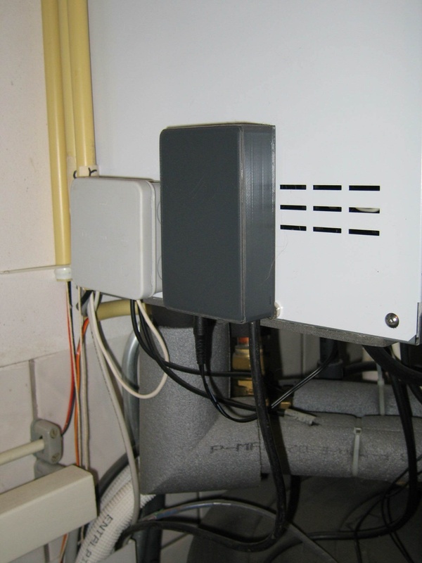

En bij mij zit dat stukje electronica binnen, in een eigen geprint kastje met magneetjes op de binnen unit geplakt, zie hier een paar plaatjes; op de 3e foto zie je bovenin de 'fop' weerstandjes. Ik heb een bordje met 2 relais, dat volstaat voor mij.
Toevoeging, om dit duidelijker te maken: Ik heb een handmatige instelling van het vermogen, 50, 75 of 100% en dat kastje met draaischakelaar zit op de voorkant van de binnen unit, foto al diverse malen getoond hier, maar bij belangstelling kan ik dat nog wel eens linken O-)
Afbeeldingslocatie: https://tweakers.net/i/6S_xlYnd2tbPTvAVnYnkG28MZe8=/x800/filters:strip_icc():strip_exif()/f/image/0IKOA2hzAbCNpW2Sxvnfp9mM.jpg?f=fotoalbum_large
Afbeeldingslocatie: https://tweakers.net/i/ernsh2ZqNo9AcqVVu_I9x59xj0Y=/x800/filters:strip_icc():strip_exif()/f/image/NN3uOBCe3AYMPMICZmc2Fuaz.jpg?f=fotoalbum_large
Afbeeldingslocatie: https://tweakers.net/i/j1aTOn-F6JymRkRl6Y71GE_k7WU=/x800/filters:strip_icc():strip_exif()/f/image/bIq1rxS6gSk193SJKjH0vraS.jpg?f=fotoalbum_large
[ Voor 6% gewijzigd door Naalroc op 21-08-2023 18:22 . Reden: Extra informatie over vermogens sturing ]

@xoror
Nee helaas.
Na aansluiten (met parallele stekkers) van ook nog een procon, ging het mis.
Eerst viel er communicatie weg, toen heb ik er een uitgetrokken, daarna zag ik een vlammetje ontstaan in een chip..
Dus wellicht mijn onhandigheid, maar 890 euro was ik niet meer van plan om nog eens te betalen aan wasco.
Heb jij wel 2 devices parallel staan?
hmm nee, alleen de esp32. ik zie dat je ook de 12v en 5v gebruikt, heb je foto hoe de 2 aangesloten waren. Ik zelf gebruik alleen de 5v. Ik doe verder altijd unit spanningsvrij maken voor ik wat in plug of uithaal. ik heb wel 1 esp32 board stuk gemaakt omdat de 12v -> 5v niet helemaal goed had ingesteld. rook uit eap32 board, maar dat is maar tientje.
Ik zou nog wel een keertje een procon in serie willen met een esp32. om de communicatie mee te luisteren. mis nog een commando, dat is het verbieden van koelen/verwarmen. nu heb ik dat via de thermostaten geregeld. Ik had een tijd geleden voor de esp32 een procon via ebay besteld, maar stomme verkoper heeft de unit naar het verkeerde adres gestuurd.
Mitsubishi Warmtepomp Uitlezen / Besturen | Optimaliseren
  • AUijtdehaag
@xoror
12 v als voeding naar 5V voor de esp
5v als HV voor de level shifter / 3.3V van de esp als LV
2 cn105 parallel voor deze print en voor de procon
https://we.tl/t-OgkbJ2r7Xz
Als ik de esp uit zette (zit een schakelaar op) werd ook de tsr-1 2450 warm, dus wie weet zit er iets niet helemaal lekker. (of was daardoor al schade aan de mitsu chip)

  • Naalroc
  • Laatst online: 21-08 23:35
En dan denken wij in NL dat er al veel te veel regeltjes zijn, met betrekking tot installeren van een WP en van PV.
Laten we blij zijn met wat we hebben, want onze Zuider buren kunnen dat allemaal veel beter (ont)regelen! Voor een WP subsidie is alleen een inbedrijfstelling cq. montage van het geheel nodig om Subsdie te krijgen.
Maar goed, dat wist ik eigenlijk al wel, want toen ik in 1976 naar België verhuisde, had de invoer van mijn Renault 16 nog heel wat voeten in de aarde nodig om te bevestigen dat het idd een R16 was, ze hebben zelfs de wielbasis en dergelijke opgemeten om tot die conclusie te komen, na een half uur meten en zoeken.
Maar alle regelgeving komt tenslotte uit Brussel, daar kunnen onze boeren over mee praten....
[ Voor 3% gewijzigd door Naalroc op 03-09-2023 17:06 ]

Vandaar even een echte amateur vraag maar dubbelcheck voordat ik alles sloop: ik moet nu de rode en blauwe kabels uit de IN1 poorten halen en met een draadje die twee poortjes verbinden toch?
Ja, maar er is ook een dipswitch die het gedrag van deze poort (kan) inverteren. Zie installatiehandleiding. Dus ook even checken hoe die staat.
En dan is het het mooiste als je even een schakelaartje met twee draadjes tussen deze aansluitingen hangt. Die kun je dan naar buiten de behuizing brengen, zodat je gevaarloos onder spanning kan testen.
Zal de stroom van zowel de buitenunit als de binnenunit vooraf eraf halen en oppassen dat ik niets aanraak.
Dat lijkt me sowieso verstandig, en had je moeten doen voordat je de kap eraf haalde, want op de contacten die je ziet staat 230V en ze zijn niet aanraakveilig...
Ik kan altijd nog een serviceverzoek indienen bij de BAM, mijn woning is nu 1,5 jaar geleden opgeleverd dus zullen hier vast voor langskomen.
Dat zou ik (in jouw geval) als eerste hebben gedaan...
O, en als die monteur langs komt, laat hem dan ook even de kabels netjes in de daarvoor bestemde trekontlastingen leggen.... Dit lijkt zo nergens op.
En wat is de functie van het blauwe din-rail component (relais + relaisvoet?) achter de bekabeling? (Aangesloten met een aardedraad ... :? ) Die zit er standaard niet in.

Je hebt helemaal gelijk ook. Dacht eerst dat het kwam door wat instellingen die ik zelf had aangepast, vandaar dat ik het hier ging vragen maar hier moet ik lekker vanaf blijven. Ik ga een serviceverzoek indienen en zal de uitkomst hier delen.
Ga ik vragen!

Ik vermoed een omschakelrelais voor warmte/koelvraag.
@Bram131 maak anders even een goede foto waarop alle aansluitingen zichtbaar zijn.

Verwijderd schreef op woensdag 6 september 2023 @ 16:34:
Hierbij!
