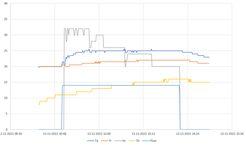

MrScratch schreef op woensdag 6 september 2023 @ 16:49:
Ik ben vandaag maar weer eens aan het testen met koelen met mijn Mitsu. Ik heb vloerverwarming op de begane grond en in de slaapkamers jumbo Jaga T21 Tempo met DBH ventilatoren erop. Met Home Assistant bereken ik de dauwpunt temperatuur en stel ik de WP in op de juiste koeltemperatuur.
Grappig om te zien dat bij koeling het minimale vermogen echt een dingetje is. Om redenen die ik nog niet snap gaan mijn Jaga DBH units niet automatisch aan bij koelen (terwijl ze dat bij verwarmen in de winter wel doen). En vloerverwarming beneden en Jaga's waarvan de DBH uitstaat, dat is niet genoeg capaciteit. Dus de WP gaat pendelen als een malle.
Hier een plaatje van de compressor-frequentie:
Vervolgens loop ik elke Jaga DBH-unit langs om op de knop te rammen en gaan die meedoen. Direct is het pendelen verholpen. Dus dat leert mij in ieder geval dat de DBH op de Jaga's echt significant helpen bij koelen, maar zou graag voor elkaar krijgen dat het automatisch gaat werken. Misschien maar eens contact opnemen met Jaga, want die dingen zijn echt f*ing duur, dus dan mag dat toch wel goed werken.
Je kan je Jaga zo instellen dat ie vanzelf gaat koelen. Ik heb hiervoor een post geschreven in het Fancoil topic: LeonTebbens in "Het grote fancoil fan topic (om mee te koelen en verwarmen)"

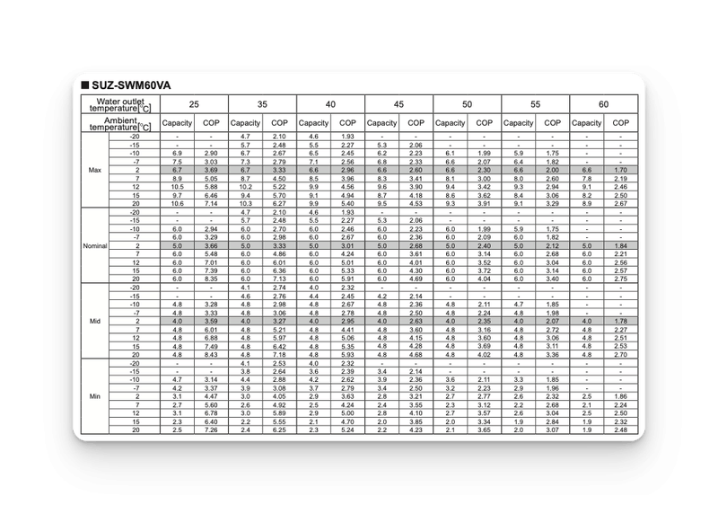

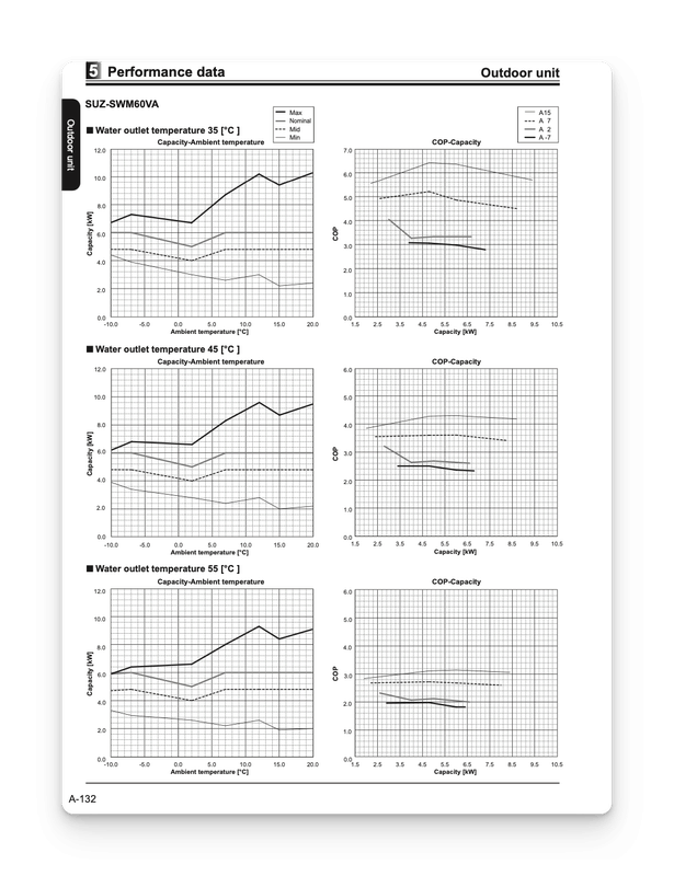

Je had het in een eerdere reactie over het vermogen waarop de COP het hoogst is. Ik heb het opgezocht. Wat kan ik met die informatie?
Afbeeldingslocatie: https://tweakers.net/i/HvwXVdn1Ot5UHQ9RFnuRyJ24UWw=/x800/filters:strip_exif()/f/image/mI9NYlYd0dTLWzRLyNZ4fF2o.png?f=fotoalbum_large
Afbeeldingslocatie: https://tweakers.net/i/F5tCYywRH881gHSO_nN6W8q6iks=/800x/filters:strip_exif()/f/image/c0k1e1sA594PltPUs0PSBI1R.png?f=fotoalbum_large

@leonlwd: Hierbij een reactie op je post in het algemene forum. Ik zou aanraden de sd-card tool te gebruiken (zie topic start). Daarmee kan je alle data van je warmtepomp tot circa 6 maanden terug uitlezen (standaard 2GB kaartje gaat tot circa 6 maanden).
Dan kan je je ta, tr en flow zien. Daarmee kan je je vermogen berekenen, maar ook zien of je aanvoer in de wp wel op de 40 graden komt en hij terug moduleert.
Je kan de data ook naar csv exporteren en in dat bestand kan je je frequentie van de warmtepomp vinden (en 269 andere datapunten, alles wat je ook met de procon kan zien). De frequentie zit in kolom AU (data45).
Op basis van deze input kan je bepalen of je warmtepomp op vol vermogen draait en je te veel afgifte hebt en daarom geen hogere temperatuur in de vloer krijgt (WP zit op max frequentie/vermogen en ta<40°C) of dat je warmtepomp terug moduleert en je leidingen te klein zijn om het maximale vermogen af te geven (frequentie/vermogen zakt na enige tijd en ta=40°C).
Hieronder een afbeelding die ik een keer met het csv bestand heb gemaakt. Je kan mooi in het begin zien dat de WP optoert tot 32Hz na het starten en wanneer Ta=25°C (setpoint) de WP langzaam aftoert en blijft aftoeren tot 20Hz omdat Tr langzaam begint op te lopen.
Update: Ta zit in kolom DE, Tr=DG, Tb=DD en flow=GA
Afbeeldingslocatie: https://tweakers.net/i/lVJtbcsUAgmFPXFBn2KzQv3_HH4=/800x/filters:strip_exif()/f/image/3m4qXRAksaKrAm8CEp8w00Wi.png?f=fotoalbum_large
Afbeeldingslocatie: https://tweakers.net/i/zN9u7dHumcXjtUS8qVjhTzHPI0M=/800x/filters:strip_exif()/f/image/Y2B2Dd12q1NXvJRrypOKtjNF.png?f=fotoalbum_large

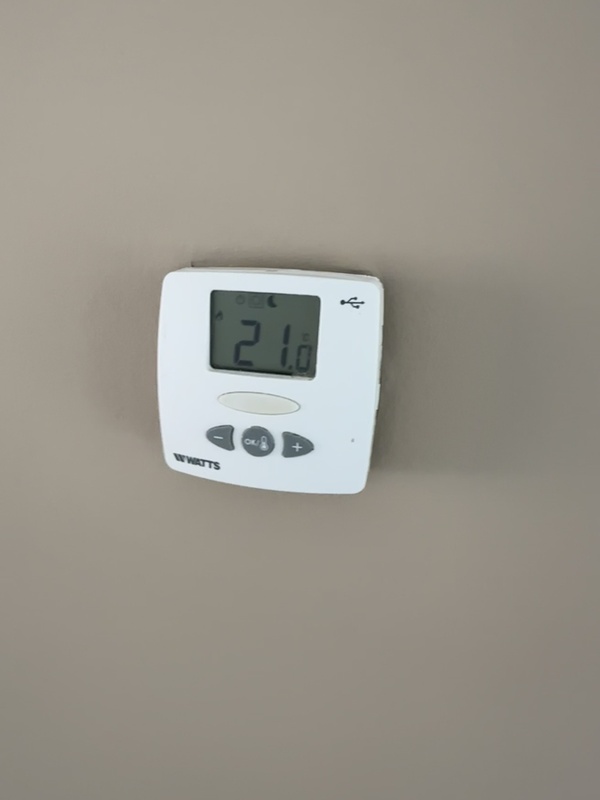

  • kw_nl
  • Laatst online: 15:03
Ik heb twee van deze vloerverwarmingverdelers. Waarvan overigens één nog defect is. Dat loopt nog.
Afbeeldingslocatie: https://tweakers.net/i/mxcDX5IKWA-gO_dWjnlVV13Ycnk=/800x/filters:strip_icc():strip_exif()/f/image/6jWaSvjdLvR3mbQI0cBtRbgm.jpg?f=fotoalbum_large
In alle kamers (met uitzondering van de badkamer) hangen deze thermostaten:
Afbeeldingslocatie: https://tweakers.net/i/MqFo94Pa07S7WtQsPQ2wN29n7I4=/x800/filters:strip_icc():strip_exif()/f/image/OLXLCdyRZo7g2KIYcJmgNtht.jpg?f=fotoalbum_large
Ik wil als het even kan voor nu nog niks openmaken, ook met oog op garantie en dergelijke.
kw_nl schreef op zaterdag 7 oktober 2023 @ 17:34:
Zet alles eens op 30 graden en wacht 1-2 uurtjes. Blijft hij op koelvraag staan, dan installateur inschakelen.

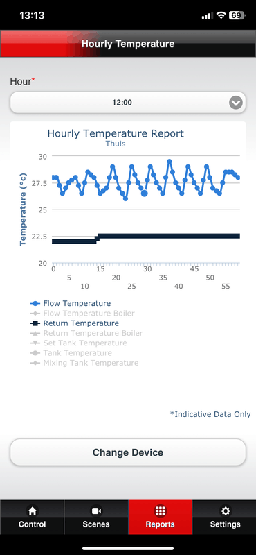

  • laurens0619
Andrehj schreef op donderdag 30 maart 2023 @ 19:27:
Al eens geprobeerd of het beter gaat bij een hogere flow?
Nou na maanden wachten zijn ze langsgeweest en een keer serieus gekeken:
- Mn warmtepomp gaat binnen 5 minuten een paar keer van 300-2000 watt en blijft maar een seconde of 10 op 2000 watt staan. Dat is niet normaal
- Bij SWW heeft die er geen last van en blijft die netjes lang op de volle (ongeveer) 2000 watt vermogen draaien om te verwarmen.
- De Flow bij SWW is 17 en bij verwarming 13. Hij heeft alles open gedraaid maar flow blijft 13. Dat is laag maar volgens Alklima hoog genoeg.
De data van de SD kaart is nu opgestuurd naar Aklima. Aklima had al eerder beloofd langs te komen maar hopelijk gaan ze het nu echt doen....
Wat is jouw ervaring met de flow ? Ik las deze ervaring
Bij verwarmen haal ik hier 17 l/min op pompstand 3. Op pompstand 5 haal ik zowel bij SWW als bij verwarmen 23 l/min.
Nou ik sta dus op stand 5 en kom dus niet boven de 13 voor verwarmen...
laurens0619 schreef op maandag 9 oktober 2023 @ 13:00:
Nou na maanden zeuren is Breman langsgeweest en een keer serieus gekeken:
- Mn warmtepomp gaat binnen 5 minuten een keer van 300-2000 watt en blijft maar een seconde of 10 op 2000 watt staan. Dat is niet normaal
Jij had de SUZ-SWM40, flowrate: 6,5-11,4 l/min.
Dus 13 l/min is gewoon hartstikke goed in jouw geval.
Wat is je delta T aanvoer/retour?
Het is misschien wel vreemd dat je niet hoger komt met je flow, maar in jouw situatie niet nodig.
[ Voor 4% gewijzigd door Verwijderd op 09-10-2023 13:08 ]
  • laurens0619
@Verwijderd
Ah ik lees het inderdaad.
Het waren de woorden van de monteur maar misschien had die zich even niet gerealiseerd welke buitenunit er stond.
Delta aanvoer/retour was geloof ik wel in orde.
Reden van onderzoek is trouwens een beroerde COP van 2,8 voor verwarming waar vergelijkbare woning in de wijk 4,5 halen
Afbeeldingslocatie: https://tweakers.net/i/qzMzX2Ys9PxMrCNoxrf8GPCcVi4=/x800/filters:strip_exif()/f/image/Xrz4ZKO8JbsFY6TkoSpeQh6e.png?f=fotoalbum_large
[ Voor 8% gewijzigd door laurens0619 op 09-10-2023 13:14 ]
laurens0619 schreef op maandag 9 oktober 2023 @ 13:13:
@Verwijderd
Is dit COP met een losse warmtemeter en kWh meter gemeten? Of intern vanuit het toestel?
Dat laatste kan best wel een behoorlijke afwijking hebben.
  • laurens0619
Verwijderd schreef op maandag 9 oktober 2023 @ 15:47:
Helaas via toestel. Ik weet dat die niet super accuraat is maar is alles wat ik heb.
Meest opvallende is dat snel op en neer gaan in de toeren/verbruik, herken jij dat toevallig?
