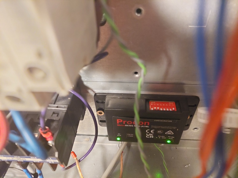

Korte vraag heren, Ik heb een procom meter aan de unit hangen, maar ik vroeg me af of iemand weet wat de naam van die groene connector is en waar dat je die zou kunnen aanschaffen.

vormulier schreef op maandag 9 oktober 2023 @ 21:59:
@AUijtdehaag kan je daarbij het beste helpen.
  • AUijtdehaag
AUijtdehaag
@vormulier @Verwijderd
Dat zou deze moeten zijn.
Eentje opsturen?
  • vormulier
AUijtdehaag schreef op dinsdag 10 oktober 2023 @ 06:09:
Eentje opsturen?
Ah super bedankt!

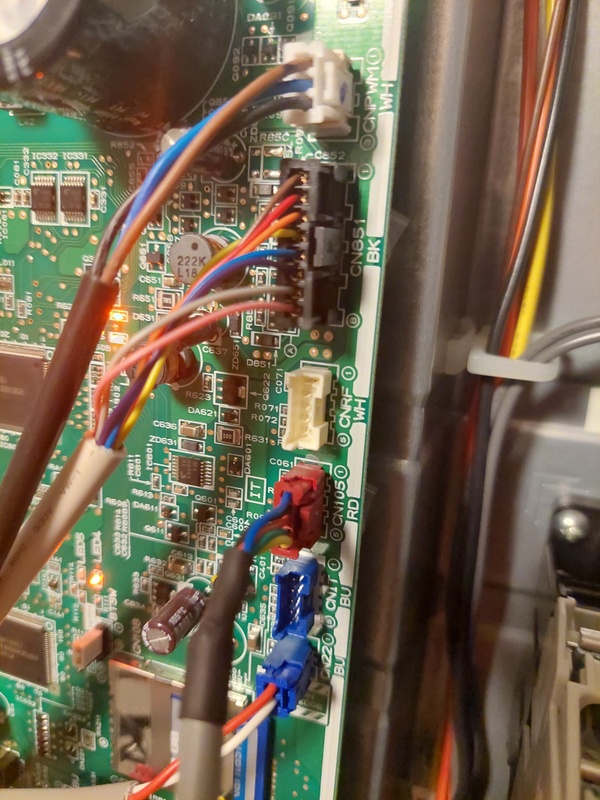

Hi, ik ben al een paar uur aan het lezen maar ik kom er niet uit.
Wij hebben een nieuwbouwwoning met een Mitsubishi ecodan FTC6.
Op de CN105 zit al een Procon A1M.
In elke ruimte zit er een bestaande thermostaat.
Alle 3 verdiepingen hebben vloerverwarming met een reeks aan losse zones.
Ik wil graag de ecodan via HA bedienen, maar de MAC-587IF-E wifi adapter zou ik aan de CN105 stekker moet koppelen maar die is al bezet.
Ik heb de procon topic gelezen en ga kijken of ik de wemos+max485+esp32 combi ga gebruiken om data naar HA te brengen.
Kan een CN105 splitter gebruiken? https://coolautomation-em...ct/cn105-splitter-for-me/
edit: bij wat meer onderzoek lijkt het erop dat ik een andere receiver nodig heb, ik denk deze:
https://www.123klimaatsho...1r-e-mitsubishi-electric/
Heb ik ze allebei nodig of alleen de ontvanger?
Halp please
Afbeeldingslocatie: https://tweakers.net/i/LHPgILmy9HWIIM9ckXoOLuPvQeY=/x800/filters:strip_icc():strip_exif()/f/image/hSQghjCSVEMt3ofTnI7rBh1d.jpg?f=fotoalbum_large
Afbeeldingslocatie: https://tweakers.net/i/e53RoboqSn1Hn-wgihYKq680UvQ=/x800/filters:strip_icc():strip_exif()/f/image/QSwnU3ekiF7Qppq9Z6oN9H57.jpg?f=fotoalbum_large
Afbeeldingslocatie: https://tweakers.net/i/EGYxVeiURJVYJ38Cw-dPTdL91U8=/800x/filters:strip_icc():strip_exif()/f/image/QWsq6uBXCGJO6K95xrakFd4U.jpg?f=fotoalbum_large
[ Voor 14% gewijzigd door haraldstoll op 12-10-2023 11:28 . Reden: extra inzichten ]
  • vormulier
haraldstoll schreef op donderdag 12 oktober 2023 @ 09:36:
Halp please
Het is of de procon met modbus of de mac587 je zal moeten kiezen, als je geen procon wilt moet je de installatie spanningloos maken voor dat je veranderd van adapter :)
De simpelste manier om met modbus aan de slag te gaan is de m5stack modbus combinatie !
vanaf daar kan je met HA aan de gang
  • martijn k.
  • Laatst online: 29-10 22:45
Halp please
Die procon is enkel voor een omschakelmodule? Of doet die plc ook nog wat anders?
Ik zou dan die omschakelmodule verwijderen, je kunt dan zelf omschakelen naar koelen met je ha, mocht je dit überhaupt willen.
Zo'n bizarre overdreven oplossing om automatisch te kunnen koelen, die omschakelmodule. Dit had gewoon in de besturing moeten zitten, maar die besturing hebben ze eind jaren 90 al bedacht denk ik :+
  • buell
  • Laatst online: 28-10 08:59
Halp please
Als je met ESPhome werkt is de procon mooi in home assistant te intergreren.
In de uitleg staat wel dat het alleen met een MINI zou moeten werken en de am1 problemen kan geven. Hierover heb ik met alklima contact gehad en die hebben mij verteld dat de A1M die hun verkopen de mini versie is. Ik ga het zelf nog testen maar ik dacht ik deel het even.
Hier de link voor esp home met een mooie kant en klare print die te koop is.
Mitsubishi warmtepomp besturen met procon, ESPHome
ERSD-VM2D / PUHZ-SW75-YAA / SMA-tripower 6 /
  • haraldstoll
  • Registratie: Oktober 2015
  • Laatst online: 08-09 17:18
vormulier schreef op donderdag 12 oktober 2023 @ 11:38:
Bedankt voor de tips, jammer dat een splitter niet gaat werken.
Omdat ik thuis Tibber als energie provider heb en deze een koppeling heeft met Melcloud had ik gehoopte dat ik zo vrij makkelijk het opwarmen kon triggeren wanneer de stroomprijs laag is.
https://tibber.com/nl/store/product/melcloud-powerup
Nu heb ik in het verleden al heel veel uren in HA gestoken en ben ik er niet vies van, maar ik moet eerst wat moed verzamelen om met de ESP32 aan de slag te gaan.
Ik sta er ook voor open om de Procon los te koppelen, maar ik heb geen idee waar het wordt gebruikt wordt. Het is namelijk zo opgeleverd.
Ik heb @AUijtdehaag al een verzoek via V&A verstuurd voor een setje, wish me luck
  • martijn k.
haraldstoll schreef op donderdag 12 oktober 2023 @ 15:35:
Je hebt een omschakelunit, zie mijn reactie. Eruit met die rommel!
https://alklima.nl/leveri...pen/toebehoren/regelingen
Die gaat automatisch koelen inschakelen bij een bepaalde temperatuur.

Dit plaatje laat zien dat je de complexe koelen/verwarmen knutselomschakeling van Alklima in je binnenunit hebt. Die zou ik eruit halen.
Dat is die PLC + voeding + klemmenstrook helemaal rechts. Die zou ik gewoon van de 230V voeding (onderaan) loshalen (let wel op, eerst alles spanningsvrij in de meterkast maken!!). Dat scheelt je standbyverbruik en dan kun je iets nuttigs met die procon gaan doen.
Of de Procon verkopen (er is hier genoeg vraag) en de Wifi adapter aansluiten op de CN105.

Ik vindt het spannend om bij deze net opgeleverde woning nu al delen van het apparatuur los te halen. Dus daar waag ik mij nog niet aan.
Ik begreep dat ik de Procon kon uit lezen met de Wemos +max845 icm esp32. Heb iig het setje besteld, we zullen wel zien.
Het splitter kwam ik tegen op een Italiaanse website over de Ecodan.
Het omschakelen van koelen/verwarmen is inderdaad behoorlijk irritant.
De controller+receiver kwam ik bij een aantal videos tegen, hiermee zou je ook met de Melcloud kunnen koppelen. Wellicht heb ik dat verkeerd begrepen. De receiver koppel je ook aan de wifi en aan de ecodan via de CNRF stekker ipv CN105, dus dacht ik dat het zou gaan werken.

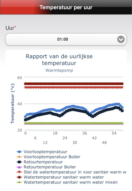

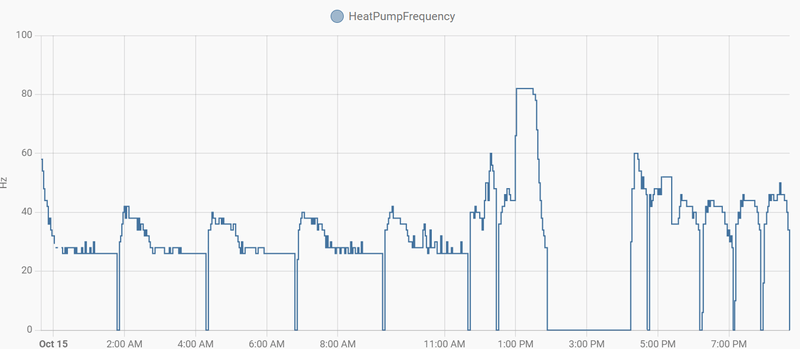

Beste,
Ik lees al enige tijd mee met enkele pauzes van tijd tot tijd.
Sinds enkele weken is bij ons de warmtepomp ook aangesloten bestaande uit de ERSD-VM2D.UK & SUZ-SWM80VA.
Echter heeft deze nog niet veel gedraaid.
Woning: 2 onder 1 kap, 1976 bijna volledig na geïsoleerd, kunstof kozijnen 2018 dubbel glas. Vloerverwarming begane grond, 5groepen. Verschillende type 22 radiatoren in de slaapkamers. Grote ramen met veel zon inval.
Sww gaat nog via een cv ketel.
Mede omdat m'n vrouw de bediening van de wp niet mooi vond heb ik een thermostaat van honeywell de dt4 aan uit gemonteerd, deze is in te stellen op 1x schakelen per uur.
Dit vang ik op door de thermostaat een tijd vertraagd afvallend tijdrelais te schakelen.
Deze schakelt met zijn wissel contact op in1 de warmtepomp aan en uit.
Ik heb de wp ingesteld op een vaste temperatuur voorheen 27 vanmorgen getest op 30 graden.
Zolang de thermostaat vragend staat gaat dit over het algemeen goed en blijft de warmtepomp netjes draaien.
Afgelopen nacht heeft de pomp per ongeluk ook aangestaan toen de ingestelde temperatuur op de thermostaat werd bereikt, hier leek het alsof de pomp ging pendelen of dat de thermostaat te vaak ingreep. Hier zit iig nog een verbeterpunt.
Echter valt me nog iets op in de schema's van de temperaturen en vraag ik me af of dit een defrost kan zijn.
Ik heb nog geen lagere flow geconstateerd dan 20a21 liter
Over het algemeen word de aanvoer temperatuur iig een graad warmer dan ingesteld.
Afbeeldingslocatie: https://tweakers.net/i/eu4e65azPhrTMclgp0stfeSFN2E=/x800/filters:strip_icc():strip_exif()/f/image/SSwfNsVrFs35JWSkyflHAlWA.jpg?f=fotoalbum_large
Afbeeldingslocatie: https://tweakers.net/i/s-LqqGB6ehNE4BViObrS7lCXkq0=/x800/filters:strip_icc():strip_exif()/f/image/LSAifoojt7sb4Whb4m6FwyBk.jpg?f=fotoalbum_large
Mijn vraag is dan eerst of dit een defrost kan zijn
Mitsubishi ERSD-VM2D.UK & SUZ-SWM80 VA

RenBeu schreef op zondag 15 oktober 2023 @ 11:03:
Beste,
Ff vraagje tussendoor; hoe kun je deze grafieken zien in Melcloud?

  • RenBeu
  • Registratie: Oktober 2023
  • Laatst online: 27-09 14:41
Ben nog niet bekend met de juiste manier van reageren.
Maar dat klopt idd:
In de app: Rapporten - temperatuur per uur

  • Laatst online: 29-10 16:15
A-J
RenBeu schreef op zondag 15 oktober 2023 @ 11:30:
Maar dat klopt idd:
Thanks! Al die tijd overheen gekeken 8)7
Jammer dat je nergens het aan/uit gedrag van de buitenunit in Melcloud duidelijk kunt aflezen… of kun je dat opmaken uit de curve van de temp in een uur?
Een willekeurig uur uit mijn log… 3x een sprong omhoog = pendelgedrag? Dit wil je max. 1x per uur?Afbeeldingslocatie: https://tweakers.net/i/xQ_gjiDWJ19UKbMmxiceXw2H9tY=/x800/filters:strip_icc():strip_exif()/f/image/8b88xenxfrqOwqLjnk9pD3gS.jpg?f=fotoalbum_large
[ Voor 42% gewijzigd door A-J op 15-10-2023 11:51 ]

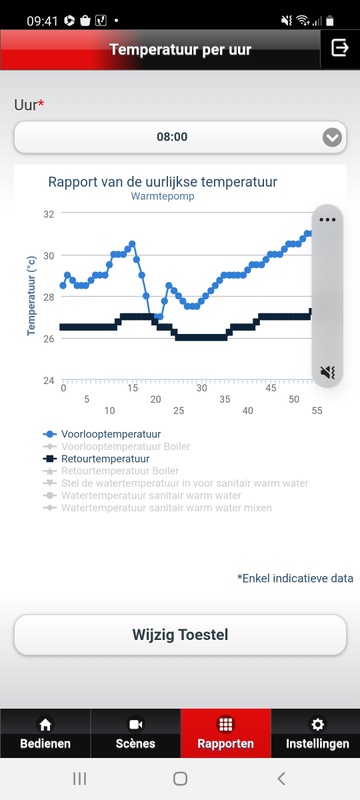

  • gr8-jen
  • Laatst online: 24-10 18:05
gr8-jen
Andrehj schreef op zondag 15 oktober 2023 @ 10:12:
Is 23.5 binnentemperatuur niet hoog?
Ja maar ik zit al een maand te wachten na installatie en al een lange periode in de zenuwen of die niet gaat pendelen.
Dus nu even omhoog en morgen of vanavond weer een paar graden omlaag.
Gelukkig gaat het nu nog stabiel door. Ook krijgt deze het makkelijk warmer. Dus Ta gaan we verder knijpen.
Ook zie ik uitschieters in de frequentie die niet nodig zijn. Als het goed is kan een vermogens kabel niet met SUZ-SWM80VA, klopt het dat een geluidsreductie schema (door de hele week) dan het max vermogen verminderd? Dan controleer ik of de COP nog iets omhoog gaat bij een vermogen van 4,1 kW >:)
WP: ME SUZ-SWM80VA + ERST20D-VM2D || PV: 4500Wp ZWW || BENG, Rc6 rondom, tripple glas, WTW, 165m2 verwarmd || Gasloos sinds sep 2023
Nee, dat is geen defrost, dan gaat de Ta (voorlooptemperatuur) ruim onder de 20 graden en onder de retourtemperatuur.

Ten derde nog iets anders: is het normaal dat mijn Ta/retour (buffervat) opwarmt bij een SWW run?
Afbeeldingslocatie: https://tweakers.net/i/6P6rSI0V17X18E4HOjFAlSkYlzo=/x800/filters:strip_exif()/f/image/spbTbScVZP3EpSRzhce4aYy6.png?f=fotoalbum_large

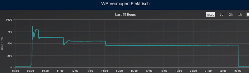

Ik heb wat radiatoren (T22/T33) bijgeplaatst en een aparte leiding aan laten leggen naar de vloerverwarmingsverdeler (helaas noodzakelijk ivm tyleenslangen) om pendelen te voorkomen. Vorig jaar was de WP geïnstalleerd rond eind maart dus kon ik het nog niet echt testen.
Volgens mijn berekeningen qua radiatoren en een inschatting qua vloerverwarming moet ik ongeveer 4-5 kW afgiftevermogen hebben, ruim voldoende voor mijn ingestelde vaste Ta van 32 graden Celsius en het minimum vermogen van de warmtepomp.
Echter, hij blijft aan en uit-gaan. Het ligt niet aan de thermostaat. Dit is de panasonic thermostaat met aan/uit configuratie en lage hysterese.
Vannacht runs van 2 uur (zie screenshots hieronder) en nu overdag 's avonds (buiten de geplande SWW run) nog korter, van een uur (heb wat proberen te wijzigen qua flow in de vloerverwarming en radiatoren).
Code 540 geeft 14 liter per minuut aan. De leiding naar de vloerverwarmingsverdeler doet 10 liter per minuut. Dus er gaat 4 LPM naar 3 radiatoren en een convectorput in de uitbouw. De radiatoren en convectorput heb ik allemaal geknepen zodat er een delta T is van +/- 2,5 graden Celcius
Het vreemde is, in Home Assistant geeft hij continu aan:
flowtemperature +/- 33 graden
returntemperature +/- 29,5 graden
delta T = 3,5 graden
3,5 * 14 / 60 * 4,2 = 3,42 kW - dit is hoger dan het minimale vermogen van de warmtepomp.
Heeft er iemand een idee wat het zou kunnen zijn? De retourtemperatuur 'schiet ook niet echt omhoog' en dit is wel kenmerkend voor pendelgedrag toch?
Kan dit een teken zijn van (iets) te veel koudemiddel in het circuit? Of kan dat nooit een probleem zijn? SWW maken gaat altijd perfect trouwens. Tot bijna 60 graden op de WP.
Zou ik moeten proberen de flow te verhogen (ook naar de radiatoren met al lage delta T)? Of juist proberen met een iets hogere temperatuur?
Afbeeldingslocatie: https://tweakers.net/i/wl1kXZTpmPgpl7eBDwxMPpMFbDA=/800x/filters:strip_exif()/f/image/FIWY4ONEJVWNPOsF4tFb9nVb.png?f=fotoalbum_large
Afbeeldingslocatie: https://tweakers.net/i/KnDHgA6GhhoA8LacL3_U1T11T3M=/800x/filters:strip_exif()/f/image/e8m2YT8Qaoiak08WCbtwMrSQ.png?f=fotoalbum_large
Afbeeldingslocatie: https://tweakers.net/i/W6dNXbiPnUOyK9Ds66P7RMeYvHc=/800x/filters:strip_icc():strip_exif()/f/image/Ujfqs4T74XlFq5kjGk91FlVu.jpg?f=fotoalbum_large
Update
Ik heb met mijn warmtebeeldcamera even gekeken naar de temperaturen van de RVS platenwisselaar die dus het VV circuit gescheiden houdt van het WP circuit.
Dit zijn de temperaturen:
(ook in het screenshot gezet)
Meting 21.09 15/10/2023
Circuit naar warmtepomp toe (10 LPM)
Linksboven 29 graden C
Linksonder 25 graden C
Circuit VV (3 groepen van ieder 2 a 3 LPM)
Rechtsboven 20 graden graden C
Rechtsonder 25 graden graden C
Wat mij opvalt is dat de hele unit zelf maar 16 graden is, alleen helemaal vooraan lijkt het wat warmer te zijn. Voor de volledigheid: beide circuits gaan dus bovenin er IN en onderin er UIT.
Afbeeldingslocatie: https://tweakers.net/i/XfYjxZlAdKlhdHYGFPBwaQI9bbc=/full-fit-in/4000x4000/filters:no_upscale():fill(white):strip_exif()/f/image/tCVDPfUpxMtkRuHd6Uh0GwiM.png?f=user_large
[ Voor 25% gewijzigd door radeoxx op 16-10-2023 10:28 ]

Typ boven in dit topic maar in de zoekbalk pendelen in. Je ziet dan genoeg voorbij komen.
Kan de WP zijn minimum vermogen wel kwijt.
Uitzoeken op welke Ta je kan draaien zonder dat je WP gaat pendelen
Staan alle zones open
[ Voor 11% gewijzigd door Speedyace op 15-10-2023 21:04 ]

  • RenBeu
Andrehj schreef op maandag 16 oktober 2023 @ 10:25:
Ik zie in bovenstaande grafieken geen pendelgedrag en zeker ook geen defrosts. De WP gaat inderdaad 1x per uur aan. Persoonlijk vind ik dat nog vaak, maar de WP zou daar tegen moeten kunnen.
Als je Ta hoger wordt dan ingesteld kan de WP zijn minimale vermogen niet kwijt en moet je de Ta wat verhogen.
Dank je wel voor de reactie.
Ik wou juist pendelen of tevaak fluctueren voorkomen en dit komt vooral voor als de ruimte temperatuur bereikt was en gehandhaafd werd.
Omdat het niet optimaal functioneerd en ik nog in de bedenktijd van de thermostaat zat, heb ik besloten toch het bedieningspaneel te plaatsen in de woonkamer en het een tijdje aan te kijken.
In de grafiek van homewizzard is zo'n grafiek te zien dan, niet iets wat heel gunstig is lijkt mij.
Afbeeldingslocatie: https://tweakers.net/i/e7Ep0NRR-MwHDIBA4dmVxKZC0Ik=/800x/filters:strip_icc():strip_exif()/f/image/WzPfDOwfXG0oLIhSw1jVZVJj.jpg?f=fotoalbum_large
  • Andrehj
Andrehj
radeoxx schreef op maandag 16 oktober 2023 @ 10:51:
Helder. De Ta vlak voor afschakelen is inderdaad exact 33.5 volgens Homeassistant.
Ja, het wijkt inderdaad flink af van mijn berekening met vloerverwarming + convectorput en de radiatoren op basis van de temperaturen en calculators.
Maar ik vraag me af he. Ik kan de flow wel verhogen. Maar de flow naar de radiatoren moet denk ik niet verhoogd worden toch? Omdat deze al een best lage Delta T hebben (2.5 graden)?
Hogere Ta zal in jouw geval ook meer opleveren dan hogere flow.
Er zit op ieder meetpunt een stukje tape waar ik de meting uitvoer.
Dan meet je alsnog niet goed. Die warmtewisselaar moet aan de buitenkant net zo warm zijn als het water wat erdoorheen gaat.
Overigens is de platenwisselaar niet volgens het tegenstroom principe gemonteerd. Kan dit veranderen alsnog veel invloed hebben denk je? Nu zijn beide stromen van boven naar beneden (op het plaatje). Dus dan lijkt het me ook dat het water wat de vloer in gaat nooit warmer is dan 25 graden celcius. Terwijl we een stuk warmer aanvoeren vanuit de WP.
Dat is natuurlijk hartstikke fout. Een warmtewisselaar moet je altijd tegenstrooms aansluiten. Anders werkt ie niet en wordt de uitvoertemperatuur de gemiddelde temperatuur van de twee vloeistofstromen.

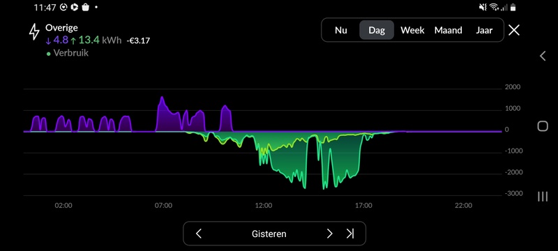

Ik zie vooral een grafiek van een P1-meter. Als je een beetje serieus je WP (waarschijnlijk je grootste stroomverbruiker, als je geen EV hebt) wilt monitoren installeer je een kWh meter enkel voor de WP. Dat kan prima met eentje van HW.

radeoxx schreef op zondag 15 oktober 2023 @ 20:51:
Mijn eigen post over pendelende WP
Update:
N.a.v. tips van @Andrehj (Nogmaals DANK _/-\o_ )
- T22 radiator beneden flow iets verhoogd met voetventiel
- Convectorput flow iets verhoogd, fans ietsjes sneller laten draaien
- Ta ingesteld op 36 graden Celcius
WP draait sinds 12.00 stabiel ~950W opname aan energie, Ta 36, Tr 32, flow 17 LPM, ~36Hz compressor
Dus er wordt nu 4,76 kW afgegeven door de WP.
Dus als ik dan kijken in onderstaande tabel;
35 graden Celcius aanvoer (het is in de praktijk iets hoger, want ik meet met mijn warmtecamera zelfs 38 graden soms)
Tbuiten 7 graden Celcius
Dan moet je uitkomen bij vermogen 4.8 kW (MID) --> COP tussen de 4.33 en 5.00 (35 graden / 40 graden)
4,76 / 0,950 kW verbruik = COP ~5.00
Dus dat lijkt me prima voor nu?
Het plan is overigens nog wel om de RVS platenwisselaar op de juiste manier te laten monteren. Mogelijk kan dan de temperatuur nog wat omlaag. Mogelijk kan de Ta nu al omlaag naar bijv 34, 35 graden Celcius, maar ik wilde hem graag eerst stabiel krijgen.
Afbeeldingslocatie: https://tweakers.net/i/dFldIMk9BEF8cI5PeFKPwr2EiXU=/x800/filters:strip_exif()/f/image/iOtgFrjVtD3DGQR6CcCK6Kbp.png?f=fotoalbum_large

radeoxx schreef op maandag 16 oktober 2023 @ 18:16:
Mooi dat ie nu stabiel loopt.
Maar hoe meet je die 950W ? Want ik vind die wel vrij hoog, zeker voor 36Hz compressorfrequentie en 10 graden buitentemperatuur. Mijn PUHZ-SW75YAA (met iets hoger max vermogen) gaat bij die temperaturen terug naar dik onder de 500W, zie deze grafiek van vorig jaar:
Afbeeldingslocatie: https://tweakers.net/i/ul46X7Jf06SjwTVSi7eocCBaDyQ=/800x/filters:strip_exif()/f/image/ADncpoA14QF5WqbekGmthc6s.png?f=fotoalbum_large
Wellicht dat het aan de (vrij hoge) Ta ligt, wan je COP van 5.0 klopt wel weer aardig met het databook.
  • radeoxx
  • Laatst online: 14:26
Andrehj schreef op maandag 16 oktober 2023 @ 18:23:
Ja, dat vind ik eigenlijk ook vrij hoog.
Ik meet die 950W met een dedicated kWh meter. Om meer precies te zijn was het in het begin (na het opstarten, dus na 20 min) (rond 12.20 rond de ~1000W opgenomen vermogen en rond 16.15 nog 900W).
Trouwens, het is eerder 12 graden dan 7 graden vandaag, dus dan zou de COP wel rond de 5,5 moeten kunnen uitkomen volgens het databook. En zeker in de middag toen de zon op de unit scheen.
Misschien dat het fixen van die warmtewisselaar veel gaat helpen..
