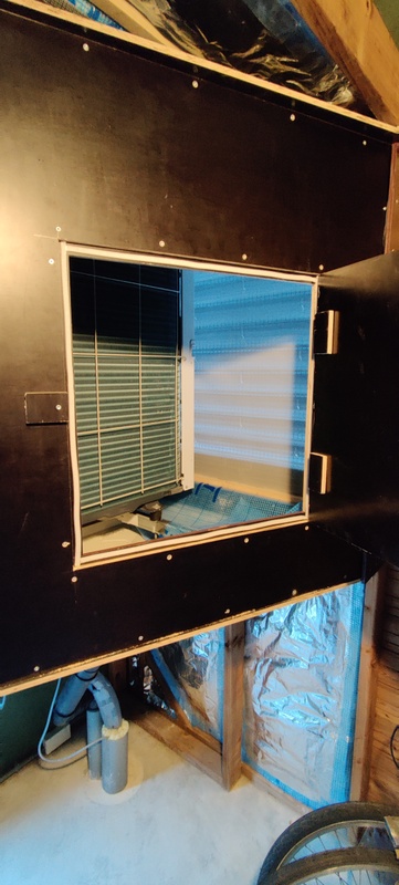

flippy schreef op zondag 6 augustus 2023 @ 19:06:
waar komt de verse lucht vandaan?
Van de voorkant, door dat zelfde rooster.
Er zit nog wel een kleine spleet aan de bovenkant naar de berging.
Nefit Enviline A/W Monoblock 7E, geen buffer, 3 verdiepingen vloerverwarming, bivalente boiler 200l WP/zon collector.
  • flippy
flippy
Alle rechten voorbehouden.
hansbot schreef op zondag 6 augustus 2023 @ 19:19:
dan zal je flink gaan kortsluiten.

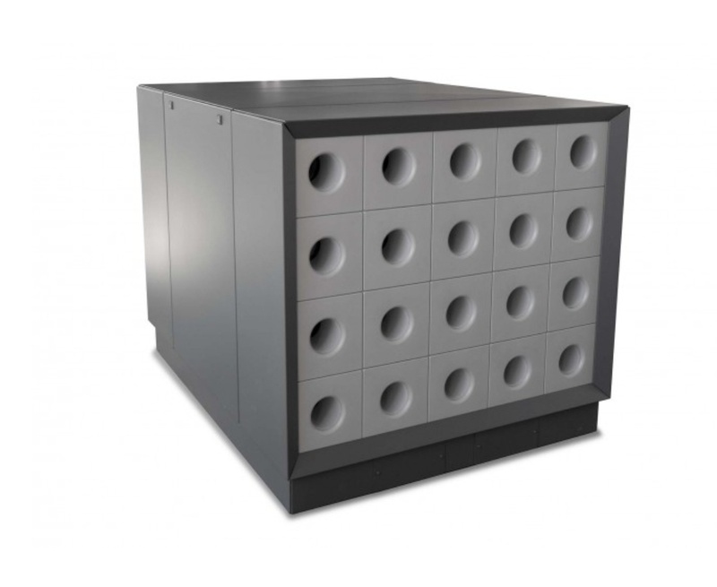

KabouterSuper schreef op zondag 6 augustus 2023 @ 19:08:
Als je ze off-the-shelf koopt, dan zijn ze zeker te klein. Maar als je er eentje laat maken, dan kan je ze een stuk groter maken (en nog goedkoper ook). De vraag blijft hoe groot de doorgang moet zijn. Is 1m2 genoeg, of heb je 2 of 3m2 nodig?
Vind ik ook een interessant vraag. Je zou zeggen de oppervlakte van de cirkel (ventilator zijde dus) aan de voorkant is in principe voldoende. Maar ja dat is de perszijde, moet de zuigzijde factor x groter ?
Ik stop ermee.
Knowbody schreef op zondag 6 augustus 2023 @ 19:29:
Ik zou minimaal het oppervlak van de verdamper nemen, en dan zonder bochten. Omdat die aan de achterkant en de zijkant zit, denk ik aan ca 1.5 m2.
  • Knowbody
  • Laatst online: 18-09 22:04
Andrehj schreef op zondag 6 augustus 2023 @ 20:40:
Mijn inziens kun je de oppervlakte van de koelleidingen en de lamellen dan weer eraf trekken. Dus alleen de doorlaat nemen. En mijn inziens volstaat dan een inlaat met in totaal minimaal de oppervlakte van de ronde uitgang aan de voorkant.
Je ziet dat een Merford (wat mij betreft de specialisten op dit gebied!) dat nu zo doet:
Het nieuwste model: ACE
Afbeeldingslocatie: https://tweakers.net/i/AqjoChxwfcXahjGmHnnKBlH-BFk=/800x/filters:strip_icc():strip_exif()/f/image/jpyQee2qqocjmbpsmUAPE44i.jpg?f=fotoalbum_large
[ Voor 24% gewijzigd door Knowbody op 06-08-2023 21:18 ]

Knowbody schreef op zondag 6 augustus 2023 @ 21:13:
Met zo weinig overblijvend oppervlak kan ik me niet voorstellen dat het met de luchtflow door je buitenunit nog goed gaat. Die kast houdt ca 85% van de flow tegen!
  • Knowbody
Andrehj schreef op zondag 6 augustus 2023 @ 21:57:
Dat zit wel goed bij hun, vermoed ik (op basis van de ervaring die ik heb met Merford in industriële omgeving)
De kast die ze toepassen is ook ongeveer 1,5x de hoogte van de warmtepomp. Ze hebben dus verschillende groottes. Er is over nagedacht en ook aan kortsluiting is al vanaf model DICE gewoon gedacht. Deze jongens weten wat ze doen.
Ik stop ermee.

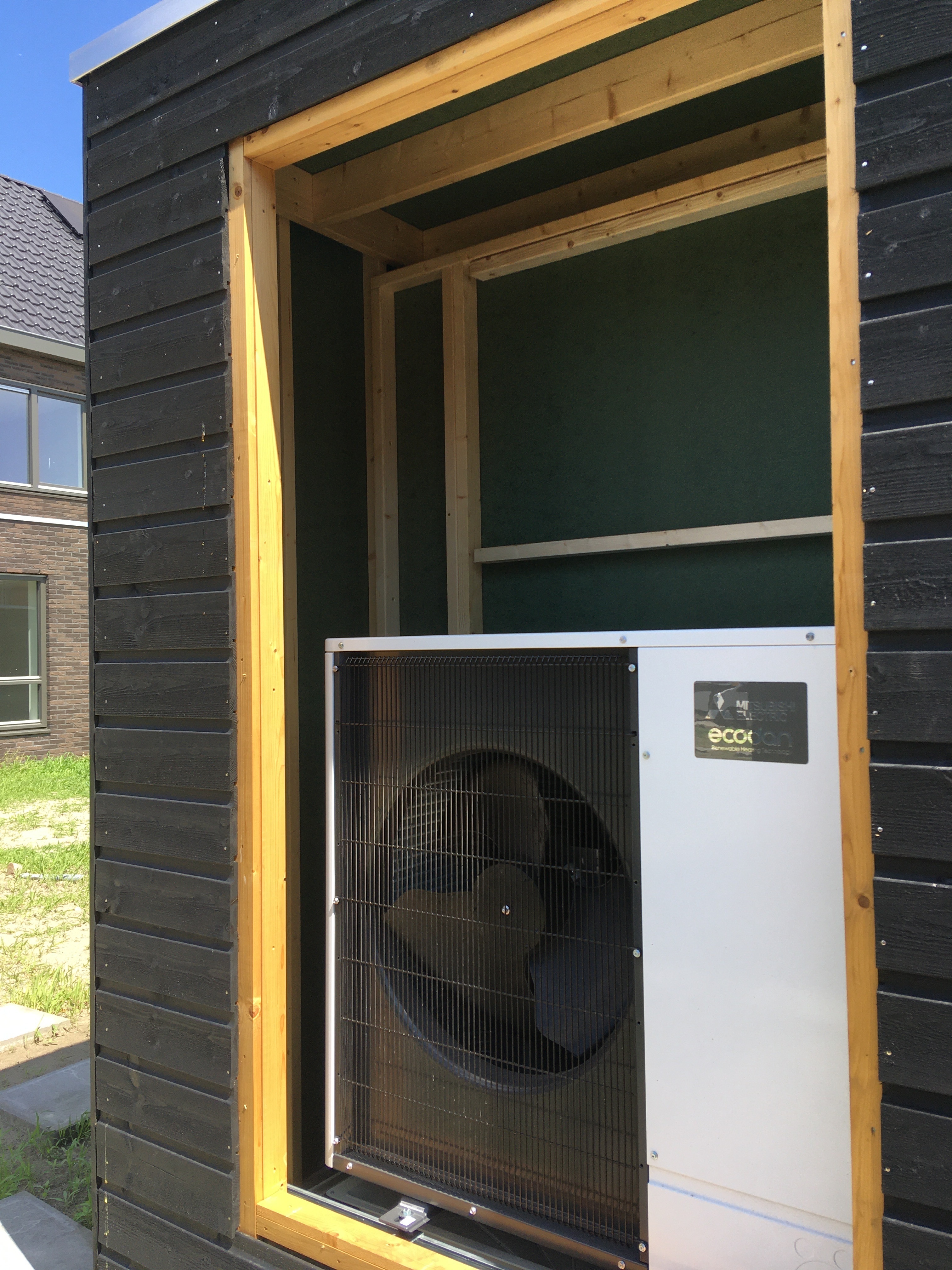

hansbot schreef op zondag 6 augustus 2023 @ 17:17:
Mooie oplossing voor de buiten unit geplaatst in een compartiment van de berging achter in de tuin. Heeft iemand al ervaring met een soortgelijke opstelling ?
Volgens mij geeft deze oplossing een lichte mate van kortsluiting van de lucht stromen.
Exact zo'n opstelling heb ik. Maar pas sinds begin dit jaar dus nog niet echt ervaring mee.
Maar dat van die "kortsluiting" had ik nog niet eens over na gedacht. Maar so far so good lijkt het op.
p.s. er zit wel echt serieus afstand tussen de buiten en binnen unit. (minimaal 20 meter)
  • KabouterSuper
De specs in de handleiding zeggen dit:
Afbeeldingslocatie: https://tweakers.net/i/EBkxMibY2D19KZy3FzyNGOV2PvE=/x800/filters:strip_icc():strip_exif()/f/image/rqWgfg6faZWDx8IVwgn2fcFg.jpg?f=fotoalbum_large
Als je in het onderste geval uitgaat van de maten tussen de haakjes (voor 11kW en 14kW) en veronderstelt dat de lucht boven de kast wordt aangezogen en onder wegblaast, dan heb je een aanvoer van
(250+1000+250mm)*1500mm=1.5*1.5m=2.3m². Er moet genoeg ruimte achter zijn om de luchtstroom 180° te draaien, maar dat is volgens de specs maar 50cm. Mocht je aanvoer van boven komen, dan hoef je maar 90° te draaien, dus dat maakt het zelfs iets gemakkelijker. Dezelfde berekening voor een kleinere buitenunit geeft 1.3*1m=1.3m².
Ergo, ik denk dat je met een gat in het dak van 1.3m² (tot 10kW) of 2.3m² (>10kW) netjes voldoet aan de installatie-eisen van Mitsubishi. En dat is onder de aanname dat alle lucht door het gat moet. Als je behalve een gat in het dak ook nog open ruimte hebt boven de unit, dan heb je meer aanvoer.
Tenslotte, in de foto met de dichtgebouwde unit (hansbot in "Mitsubishi Electric Ecodan Lucht/Water Warmtepompen") voldoe je misschien toch aan de eisen van Mitsubishi, hoewel ik heel weinig ruimte aan de zijkanten zie.
Graag feedback op deze analyse!
[ Voor 5% gewijzigd door KabouterSuper op 07-08-2023 10:20 ]

Chicken88 schreef op maandag 7 augustus 2023 @ 09:42:
Deze opstelling is ook net nieuw. Middenwoning onlangs opgeleverd.

KabouterSuper schreef op maandag 7 augustus 2023 @ 10:16:
Afstand tussen unit en groene achterwand is 19cm in plaats van 30cm.
De 15 cm links en rechts wordt ook niet gehaald.
100cm boven de unit komt aardig in de buurt.
Woning net opgeleverd. Misschien drie maanden na oplevering een opmerking maken naar de aannemer.
De tijd zal het leren om te zien dat een redelijke COP wordt gehaald.
Mijn ervaring met mijn Nefit is om de installatie goed te monitoren en de instellingen aan te passen aan de wensen van de gebruiker.
  • Chicken88
  • Laatst online: 29-10 16:52
hansbot schreef op maandag 7 augustus 2023 @ 19:45:
De afstand van de buiten unit naar de binnen unit op zolder is minimaal 28 meter.
Even ter informatie ben ik zojuist ook even wezen opmeten.
De 'kast' lijkt bij mij wel wat ruimer.
Hoogte: 220cm (de roosters zijn 180 hoog)
Breedte: 130cm (de roosters zijn 120 breed)
diepte: 80cm
  • KabouterSuper

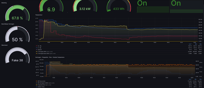

Ik gebruik een wifi relais bordje, en ik schakel daar 2 zaken mee
1 = Vermogen
Buitentemp < 3 graden = 100%
tussen 3 en 10 graden = 75%
Boven 10 graden - 50%
2 = Buitentemperatuur van de WP
Omdat mijn WP pas lagere frequenties (<30) vrijgeeft bij bepaalde buitentemperaturen
< 3 graden = daadwerkelijke NTC
3~20 graden = fake NTC Tbuiten 14 graden
+20 graden = fake NTC Tbuiten 34 graden
Dit alles wordt bepaald door mijn Netatmo weerstation buitentemperatuur en aangestuurd door Node Red / HA

Grolsch schreef op dinsdag 8 augustus 2023 @ 08:14:
1 = Vermogen
Bedankt voor je reactie!
2 vragen die mij opdoen.
1. boven de 10 graden schakel je naar 50% is die 50% ook voldoende ivm met koeling als het 30 graden is een aantal dagen?
2. kan je over Buitentemperatuur van de WP wat meer informatie geven? of is deze in het topic te vinden?
doe je dit puur voor het geluid? want dat is bij mij namelijk geen issue.
K!K schreef op dinsdag 8 augustus 2023 @ 08:18:
Meer dan voldoende, bij koelen is het grootste probleem het minimale vermogen, ik kan toch nooit 12KW in de vloer kwijt
Ik heb nog een "oud" type Mitsubishi Zubadan (SHW112YHA) die lagere frequenties pas vrijgeeft bij verwarmen bij Tbuiten 14 graden.
Zolang de Tbuiten sensor <14 aangeeft gaat de frequentie NIET onder de 30, terwijl hij bij 14 graden "ineens" naar 20HZ gaat.
Bij koelen is deze "magische" grens +35 graden
Vandaar dat ik de benodigde weerstand heb berekend voor deze "fake" sensoren, en deze laat ik dus schakelen door mijn wifi relais bordje.
Afbeeldingslocatie: https://i.imgur.com/QQWutT9.png

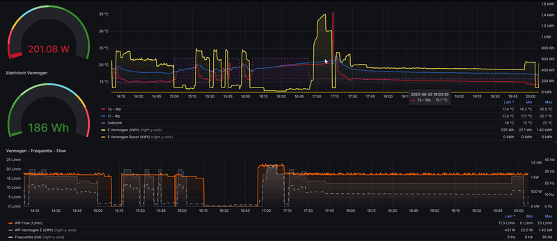

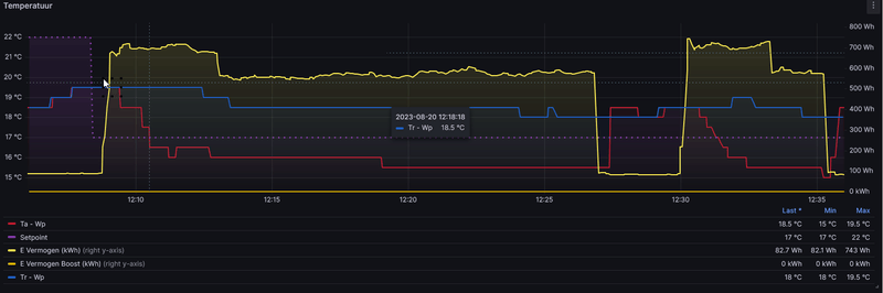

Ik kan mijn antwoord niet vinden hier in het topic maar wellicht dat een van jullie hier een verklaring voor heeft!
Momenteel staat mijn unit in koeling modes.
Echter zie ik in mijn logging dat het signaal soms naar 0 gaat ipv 3
Grafiek Operation Mode.
Groen = Signaal naar WP, Blauw = test signaal naar WP ( alleen in logging) , Geel Modus terugkoppeling van WP
Afbeeldingslocatie: https://tweakers.net/i/yxfhAbNre4hrxDCvfDAcddWwv_8=/800x/filters:strip_exif()/f/image/Yj2Zk1JmdmaJr4bKWKTzYze6.png?f=fotoalbum_large
In een andere grafiek zie je ook werkelijk dat de temperatuur ineens stijgt en dat hij het naar tijd x weer oppakt.
Afbeeldingslocatie: https://tweakers.net/i/qBCZU9btOf7QCSYp1PO4dZvQuOI=/800x/filters:strip_exif()/f/image/ehEu6xFSeSN7LE1jq4p8yBoZ.png?f=fotoalbum_large
De huidige flow zit rond de 19 a 20 l/min, Het vermogen van de PUHZ-SW75 YAA is momenteel op 50% met de vermogens kabel.
In het begin dacht ik dat het signaal naar de WP weg zou vallen maar uit de grafiek lijkt dit niet het geval.
Wat zijn instellingen of dingen die ik in de logger kan zetten voor controle of kwa instellingen kan terug kijken op de binnenunit?
Buitenunit: PUHZ-SW75 YAA
Binnenunit: ERST30D-VM2ED
Communicatie Procon A1M mini module
Kleine aanvulling
Als ik op het display van de binnenunit blijf kijken gezien ik redelijk kan inschatten wanneer het gebeurt.
Zie ik dat het tapwater op pauze staat en zie ik het koelen/verwarmen van play naar pauze en even later weer naar play springen. Ook het warmtepomp draait icoontje rechts boven in het display gaat dan even weg.
Dus het lijkt er op dat iets de unit stop/pauzeert
Nog een aanvulling:
Ik weet dat de temperatuur te laag staat maar het is mij opvallend dat deze nu wel blijft draaien. Enige aanpassing is Setpoint temperatuur van 17 naar 15 gezet.

KabouterSuper schreef op zondag 20 augustus 2023 @ 11:27:
Weet iemand wat er precies gebeurt bij een defrost? Gaat de ventilator dan andersom draaien en is de luchtstroom dus de andere kant op? Of gaat er ergens een tweeweg of vierweg-splitsing om en blijft de luchtstroom hetzelfde? Dit vanwege het vraagstuk van een paar bladzijden geleden of je een warmtepomp mag inbouwen. Als de luchtstroom omdraait, dan heb je hele andere luchtstromen, dus daar moet dan rekening mee gehouden worden. Ter herinnering, dit was het plaatje:
Let er wel op dat tijdens de defrost een warme wolk vocht opstijgt. Volgens mij was jouw omkasting aan de bovenkant niet dicht naar de schuur, die zou ik dus wel dicht maken om te voorkomen dat dat vocht je schuur in trekt.
Mijn warmtepomp staat ook in de schuur (in de hoek met 2 roosters, waarbij de uitblaas zijde netjes afgesloten is op een van de roosters en de aanzuigzijde vrij in de schuur staat en het andere rooster gebruikt). 24 buren hebben dezelfde oplossing en het wordt in de winter een echte champignonkwekerij in de schuurtjes. Ik heb een omkasting gebouwd en na zo'n defrost is de kast aan de binnenkant kletsnat. Zo ziet de situatie er uit:
Afbeeldingslocatie: https://tweakers.net/i/1LVOpEb5jac8uwhEpDlnoPR64dw=/800x/filters:strip_icc():strip_exif()/f/image/pSyoVN97XcvVCzGeLSU5ZJBs.jpg?f=fotoalbum_large
Afbeeldingslocatie: https://tweakers.net/i/K6Dx9nWJTD3NTltMa-kyWaZXSGU=/x800/filters:strip_icc():strip_exif()/f/image/FpOtjZ3OWqjS5Oyjeh2CRZrc.jpg?f=fotoalbum_large
Hier een foto uit het algemene LW forum om een idee van zo'n wolk te geven:
Afbeeldingslocatie: https://tweakers.net/i/SwFuMEspcvNZ4xB138ksZeCNm6Q=/full-fit-in/4920x3264/filters:max_bytes(3145728):no_upscale():strip_icc():fill(white):strip_exif()/f/image/l7mDY809dnMqlXT9LUgi5OgF.jpg?f=user_large
[ Voor 20% gewijzigd door Sven1234 op 20-08-2023 13:10 ]

Sven1234 schreef op zondag 20 augustus 2023 @ 12:53:
Mijn warmtepomp staat ook in de schuur (in de hoek met 2 roosters, waarbij de uitblaas opneming netjes afgesloten is op een van de roosters. 24 buren hebben dezelfde oplossing en het wordt in de winter een echte champignonkwekerij in de schuurtjes. Ik heb een omkasting gebouwd en na zo'n defrost is de kast aan de binnenkant kletsnat.
@koevlaas2 heeft daar een leuk filmpje van: YouTube: Ontdooien van een Mitsubishi Ecodan SUZ-SWM80VA
Goed punt. Ik moet mijn omkasting nog bouwen, maar ik ben zeker van plan om te voorkomen dat er vocht in mijn (stenen) schuur blijft hangen.

K!K schreef op zondag 20 augustus 2023 @ 12:49:
Kleine aanvulling
Nog een aanvulling:
En moduleert nu zelfs netjes terug tot van 32Hz naar 26Hz en dan vervolgens naar 20 Hz
Echter is dit ook uitstel van gezien het ongeveer 50 minuten verder exact hetzelfde gedrag vertoont.
Heel even gaat de mode van 0 naar 3
Volgens mij is er niks bijzonders aan de hand, maar slaat je unit in de beveiliging omdat hij zijn minimale vermogen niet kwijt kan: je ta komt namelijk 1,5 graden onder setpoint en dan stopt de wp er mee uit veiligheid. Hij wacht dan even om het vervolgens weer te proberen. Je vloer is nog relatief koud en de temperatuur zakt weer snel onder setpoint. Nu gaat ta zelfs naar 15 graden en stopt er dan pas mee. Mogelijk omdat het zo snel gaat dat hij nu 2 graden onder setpoint komt.
Om dit pendelen te voorkomen kan je een van de volgende opties toepassen: ta verlagen, meer flow of meer afgifte. Let op, het minimale vermogen is afhankelijk van de buitentemperatuur (zie databoek in ts). Des te warmer het buiten is, des te verder de unit terug moduleert.
WP: Mitsubishi PUHZ-SW75YAA + ERSD-VM2D
Kleine aanvulling
Nog een aanvulling:
Dit noemen ze nu pendelen, je WP slaat af omdat je te weinig afgiftevermogen hebt.
2 opties
1 = Ta verlagen
2 = Afgiftesysteem vergroten
Dus eigenlijk 1 optie (meer afgifte creëren), die je op 2 manier kan bereiken ;)
Kun je ook de frequentie erbij laten zien :?
Zoals @Sven1234 aangeeft worden bepaalde (lage) frequenties pas vrijgegeven vanaf bepaalde Tbuiten temperaturen.
Exact de reden dat ik een "Fake-NTC" sensor gebruik bij temperaturen +20 graden zodat de WP "denkt" dat het 38 graden, waardoor de frequentie terug kan zakken naar 20Hz (zo'n 700Watt electrisch, wat best laag is voor mijn 11,2KW Zubadan oud (YHA) type.

Toch even een quote op mijn eigen post!
Zojuist heeft hij 2,5 uur staan draaien met een ta van 16.
Gezien er gevraagd was om frequentie's te delen hier even een screenshot van de laatste 6 uurtjes.
Afbeeldingslocatie: https://tweakers.net/i/snmjpaNJ6uPrNxdesQdclnsz-Hs=/800x/filters:strip_exif()/f/image/musJgxyk2Yl4QO5t4W00g39v.png?f=fotoalbum_large

K!K schreef op zondag 20 augustus 2023 @ 20:10:
Dit is wat ik heb staan.
Ik dacht dat een ta van 15 uit den bozen was? gezien dit te laag zou zijn en overal zou condenseren.
Echter was mijn ervaring van afgelopen tijd wel dat hij op 15 10x beter draaiden dan 16 of 17 graden.
Als je het dan nog mooi wil hebben zet er ook een grafiek bij met de Tbuiten temperatuur gemeten door de Mitsu
Je ziet dus dat hij vanochtend (voor 17:30) niet naar 20Hz heen ging, en begon te pendelen om Ta te ver zakte ten opzichte van setpoint Ta.
Vanaf 17.30 zakt de frequentie wel en krijg je een constante run
Waarom schommelt je setpoint TA zo erg? (tussen 15 en 22 graden?)
Ik verwacht dat de Tbuiten vanaf 17.30 spontaan + 25 was ofzo? Hierdoor wordt waarschijnlijk een lagere frequentie vrijgegeven en gaat het wel goed.
Tegen 20.00 zie je de frequentie weer omhoogschieten, en dus TA dalen, waarschijnlijk is de Tbuiten dan weer onder de 25 graden ofzo.
En met TA15 moet je wel een beetje oppassen met condens, bij mij is het in huis nu 24 graden met een RV van 62%, dauwpunt zit dus op 16,2 graden, als je vloer kouder wordt kun je dweilen.
Maar TA is nog geen vloertemperatuur.

Duidelijk, ik zal morgen even de Mitsubishi temp toevoegen dat deze gelogd wordt. Deze zit er momenteel nog niet in.
Nu snap ik dan waarom jij de ntc schakeling hebt met een fake ntc
Zou je hier eens wat foto’s en een e schemaatje van willen posten? Dit bied wel mogelijkheden als de frequentie kan zakken en daardoor beter loopt!
Inderdaad een TA van 15 is nog geen vloer van 15 graden. Maar daarom had ik graag de ta gewoon standaard omhoog gewillen.
De temperatuur schommeling van het setpoint zit in de Domotica (Loxone bepaalt het setpoint). Zodra deze gaat koelen gaat het setpoint naar minimaal. Maar zodra de vraag weg is gaat deze naar 22 graden zodat de warmtepomp niet telkens blijft lopen als hij het niet kwijt kan.
Ik heb geen thermostaat en hij krijgt zijn temperatuur uit Loxone.
Mijn ervaring is dat als ik hem niet naar 22 zet hij de hele dag probeert te starten.
Setpoint ziet er aan begin van de dag wat rommelig uit omdat ik wat dingen heb zitten proberen.

Verhuizingsnieuws!
Onze PUHZ-SW75YAA buitenunit staat sinds gisteren helemaal achterin de tuin. Naast de schuur in een Reducd.nl kast:
De oude locatie, tegen de schutting direct achter het huis gaf ons toch net te veel een zachte irritante brom bij temperaturen onder nul. Ik thuiswerk direct helemaal achter in het huis, dus er zat niet meer dan twee laagjes glas met wat HR++ gas tussen mij en de buitenunit.
Dit was “vroeger”:
De 6,5 meter extra afstand én de kast maken echt heel veel verschil.
Het klinkt minstens een factor 2 stiller 😀. En Danielle is blij met meer ruimte op het terras achter het huis.
Wel een beetje een verlate reactie Leon, maar de warmtepomp discussie is hier nu zeer levendig, en ik ben door alle betreffende Tweakers fora aan het lezen. De toekomstige plaatsing hier kan het best langs de garage, maar daarboven is wel een slaapkamer.
Dan heb ik de extra investering voor zo’n mooie kast wel over, maar, vroeg me een ding wel af. Van de schoorsteenkasten is inmiddels duidelijk dat ze een nogal desastreus recirculatie effect veroorzaken, met gevolgen voor efficiëntie en comfort.
Hoe is je dit bij deze kast bevallen. Impact op de COP, merk je aan de buitentemperatuur dat er toch enige recirculatie plaatsvindt, of is dat verwaarloosbaar. Het valt me namelijk op dat op de website van de leverancier alleen over de max 14 dB(A) wordt gesproken (wat volgens mij wel meer is dan een factor 2 hoor), maar niet over de impact op de COP.
Verder heb ik niets kunnen vonden over de reductie van lage tonen, de dB(C) waarde, en veel van de overlast komt juist van de lagere tonen/laag frequente trillingen, die verder dragen en de constructie delen van de woning in trilling kunnen brengen.
Fijn als je daarmee wat verder kunt helpen.
Bedankt.

  • Knowbody
EVfan schreef op maandag 21 augustus 2023 @ 14:01:
Bedankt.
Als je echt een goede kast wil dan kom je uit bij de duurste maar ook de beste: Merford ACE.
Dit is wat ik heb staan:
Duidelijk dat een buffer dus geen oplossing zou zijn. En mijn enige oplossing dus zou zijn om extra afgifte te plaatsten op de 1e verdieping.
Mits een ta van 15 graden een probleem mocht zijn/worden.
Bijplaatsen is geen probleem gezien dit ooit al in het achterhoofd gehouden is.
Doordat je de eenheden voor vermogen (W of kW) en energie (Wh, kWh, J of kJ) door elkaar haalt, wordt het erg lastig om je grafieken en wijzers te interpreteren.
Dat moet je sowieso even fixen.
Dan over die afgifte: Ik vind het al knap dat je het (vrij hoge) minimale vermogen van de PUHZ-SW75YAA al redelijk kwijt kan. Ik draai op Ta 17.5, maar heb wel ca 250 m² aan VVW open staan.
Wat je ook nog kan proberen (behalve meer afgifte) is zelf de WP periodiek aan en uit zetten. Dus bijvoorbeeld steeds 1 uur aan en dan weer 1 uur uit. Of, als dat gaat, 2 uur aan en 2 uur uit.
Ta 15 heeft (afhankelijk van het weer) zeker wel een condensrisico. Op de vloer duurt het wellicht wat langer, maar je leidingen zullen wel nat worden.
  • K!K
  • Laatst online: 06:52

Duidelijk!
Mocht je nog foto's heb van de montage in de buitenunit zie ik deze ook nog graag.
Had vanmiddag nog even gezocht naar een spare sensor om door te knippen maar dit is wat duurder dan gedacht...
Ook had ik zitten kijken naar een kabeltje ( male > female ) om er tussen te steken maar ook dit wordt wat ingrijpend gezien ik geen perstang hier voor heb en deze niet kant en klaar verkocht worden.
JST XA 4p te zijn.
Script is inderdaad voor mij niet belangrijk. Logica is zelfs al ingebouwd in mijn Loxone project. Dus alleen nog materiaal regelen en aansluiten.
Ben inmiddels wel overtuigd dat de Fake NTC nog wat gaat brengen gezien hij vanmiddag een nette run gedaan heeft op 20 Hz nadat het 25+ grade was.
Ben benieuwd als het dadelijk een keer onder deze 25+ grade komt of hij dan ook weer onrustig gaat lopen.
Screenshot met buiten temp zoals beloofd

Andrehj schreef op maandag 21 augustus 2023 @ 16:51:
Klopt ik kwam er vanmiddag ook achter dat de eenheid binnen Grafana niet helemaal netjes opgezet was.
Het periodiek schakelen was inderdaad ook nog iets wat ik wil proberen. Deze tip had ik al eerder gelezen in het topic.
Precies de reden waarom ik graag van de TA15 af zou willen.
Bedankt voor het meedenken!
