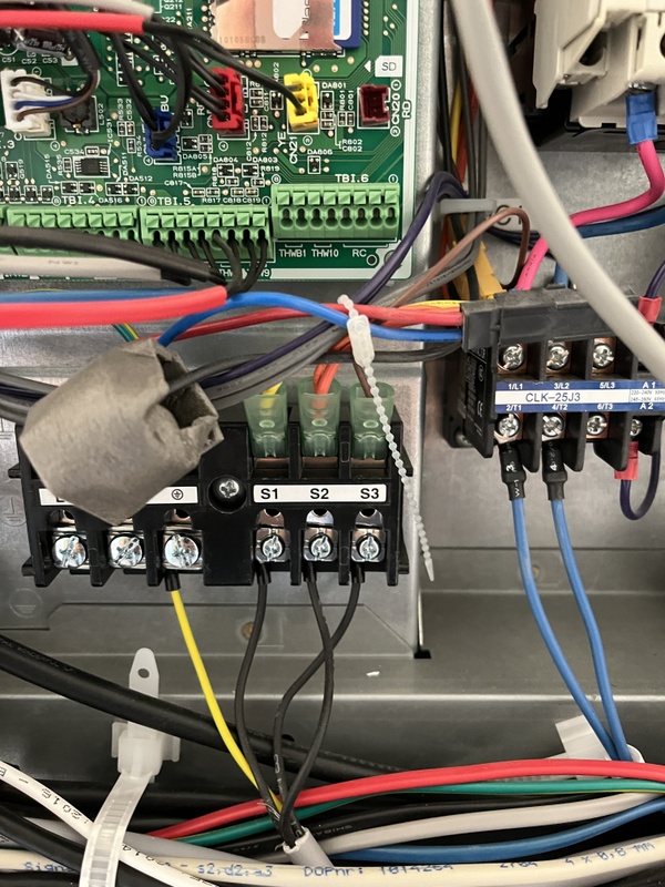

De hele aansluitblok is leeg:
Afbeeldingslocatie: https://tweakers.net/i/-cEOXXaLVzDSrRKPSrqPGhdbR_A=/x800/filters:strip_icc():strip_exif()/f/image/Uf5ub30UziNQ5hEeb67XFmml.jpg?f=fotoalbum_large

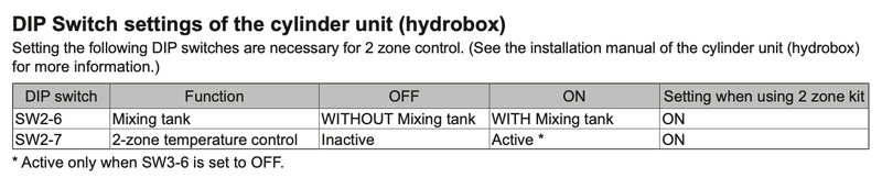

Ik snap ook deze dipswitch instelling niet helemaal. Waarom Mixing tank aan moet bij 2 zones.
Afbeeldingslocatie: https://tweakers.net/i/0CIwjxIJxuJN-CWoqCFy7D3tnsM=/800x/filters:strip_exif()/f/image/151T8vFPN9pR5immfYTpr1uu.png?f=fotoalbum_large

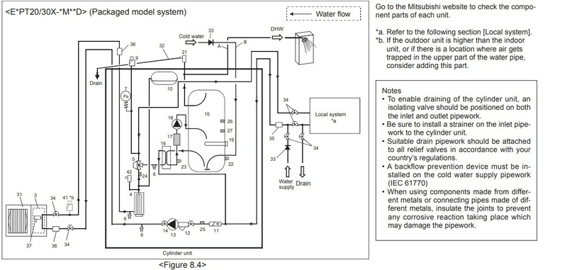

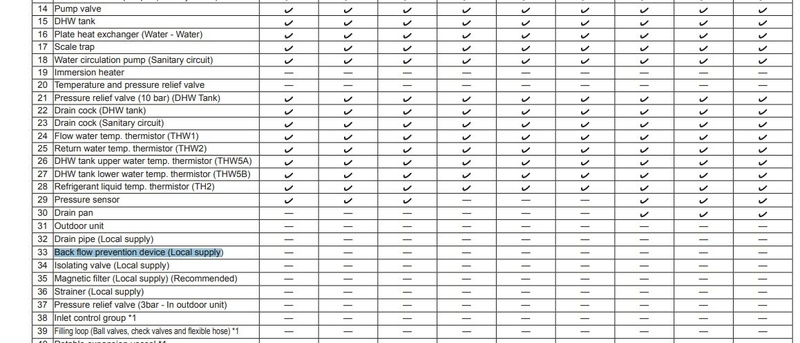

Echter laat de safety relief op het watervat zo nu en wat water af. Is dit normaal? Het is niet veel. Het gebeurt tijdens het opwarmen van het watervat. Of dit ook gebeurt tijdens het verwarmen van de ruimte weet ik nog niet (moet wachten met verwarming totdat cementdekvloer uitgehard is).
Gaat om Nr. 21 in onderstaand overzicht.

Ja dat is normaal, en zo'n klep (ook wel bekend onder de term "inlaatcombinatie") heeft elke boiler. Simpelweg omdat opwarmend water uitzet. Zonder zo'n klep knalt je vat uit elkaar.
Een alternatief is het gebruik van een sanitair expansievat. Dan vangt dat expansievat de uitzetting van het water op. Maar ook dan zal er altijd nog een gewone inlaatcombinatie naast zitten, voor het geval je expansievat versleten is.
  • Ruben-90
  • Laatst online: 26-11-2024
Bedankt voor je reactie Andrehj, dat geeft rust haha. Ik had nog geen slang aangesloten naar de afvoer dus het zag er elke keer aardig heftig uit, die plas op de grond.
Ga de slang aansluiten en dan zal het prima zijn.

Ik zie dit staan in de onderhoudsmanual. Het is een 10 bar relief. Toch geen zorgen maken?
Afbeeldingslocatie: https://tweakers.net/i/vbT1VS25YWZKjT76dAQcmwmYEao=/800x/filters:strip_icc():strip_exif()/f/image/W85ujD18JfGXLdn08GxhK8An.jpg?f=fotoalbum_large

Ho, stop!
Ik zie nu pas dat je het interne overdrukventiel bedoelt. En zeker als dat een 10 bar variant is, kan ik me niet voorstellen dat dit de bedoeling is.
Heb jij deze WP zelf aangesloten en weet je HEEL ZEKER dat daarbij geen externe inlaatcombinatie nodig was?
Normaliter sluit je een verwarmingstoestel voor warm water altijd met een externe inlaatcombinatie aan. En die zijn dan 6 of 8 bar. Wat staat er in je installatiehandleiding?
[ Voor 12% gewijzigd door Andrehj op 24-07-2023 15:25 ]

Unit is zelf geïnstalleerd. Ik kan niks vinden over een intlaatcombinatie, maar kan zijn dat ik er overheen heb gelezen..
Ik heb het aangesloten zoals op onderstaand schema zichtbaar, met een terugslagklep op de koud watertoevoer (nr. 33).
Afbeeldingslocatie: https://tweakers.net/i/ru8yQsUW6puOxsfEq1e12aay0PE=/800x/filters:strip_icc():strip_exif()/f/image/1pghI66O7kun5COBx7LXtUEB.jpg?f=fotoalbum_large
Afbeeldingslocatie: https://tweakers.net/i/WK-PlyKz37ECxQU0H91FBFKrrc8=/800x/filters:strip_icc():strip_exif()/f/image/2nERZjouqjFD7q02BUyQMXCT.jpg?f=fotoalbum_large

Andrehj schreef op maandag 24 juli 2023 @ 15:24:
Normaliter? Dat is toch gewoon voorschrift voor alle verwarmingsinstallaties, dat 'afzekeren' op 8 bar, maar sommige boilers (met name RVS begrijp ik van de publicaties hier) hebben een lagere waarde nodig bv 6 bar

Klinkt ontzettend logisch dat een inlaatcombinatie nodig is. Voor mij was dit echter onbekend. Wat hebben jullie geïnstalleerd? een 6 of 8 bar inlaatcombinatie?
Naalroc schreef op maandag 24 juli 2023 @ 15:46:
Het gekke is dat in de installatie-instructies (die ik nog ergens vond) van de 200 liter versie Mitsubishi die inlaatcombinatie alleen voor de UK-versie voorschrijft. Voor de rest staat er alleen een terugslagklep getekend.
Ik vind dat ook erg bijzonder, zeker ook omdat uit de bijbehorende handleiding (zie onder) te halen is dat het toch echt niet normaal is als het veiligheidsventiel open gaat.
Ik zou dus ook altijd een gebruikelijke inlaatcombinatie monteren.
@Ruben-90 : Wellicht handig om toch eens een profi naar je installatie te laten kijken. Want ik vraag me af wat je nog meer vergeten bent als je zoiets gangbaars als een inlaatcombinatie al niet hebt gemonteerd...
Qua type: Ik heb hier een 22mm / 3/4" versie gemonteerd. Dat scheelt weer weerstand. En mijn vat vereist een 6 bar ventiel. Die combinatie bleek alleen wel wat lastig vindbaar. Als je even zoekt in dit topic of in het algemene L/W WP topic vind je hier vast wel meer over.

Andrehj schreef op maandag 24 juli 2023 @ 17:15:
Zojuist Alklima gebeld en met een installateur uitgekomen op een 8 bar inlaatcombinatie voor dit toestel. Bedankt voor de heads up w.b.t. de toevoeging van een inlaatcombinatie Andrehj.
Het is soms spannend om bepaalde klussen zelf te doen maar ook leerzaam. Al doende leert men zullen we maar zeggen. Heb een manometer besteld om de druk in het watervat inzichtelijk te krijgen. Thanks voor nu _/-\o_

Dank! Nog een vervolgvraag: ik zie dat alle (4) verdelers communiceren met de WP, en wel via het volgende kastje:
Afbeeldingslocatie: https://tweakers.net/i/twioyQ7znMoSUnjdxQ8wqdXEtGY=/x800/filters:strip_icc():strip_exif()/f/image/K8DT5lqeDB8wfvU4vCwkm9ZK.jpg?f=fotoalbum_large
Rechtsonder gaat naar In1 op de print in het binnendeel van de WP. Is dit een onderdeel dat alle vraagsturing van de thermostaten bij elkaar pakt en in één aan/uit signaal aan de WP doorgeeft? Ik dacht eerder gelezen te hebben dat deze verdelers vaak PWM geven wat niet ideaal is maar dat lijkt me niet als je ze zo kan bij elkaar voegt in één signaal?
Als dit gewoon aan/uit is hoeft deze setup nog niet zo gek te zijn (de individuele lussen hier zijn behoorlijk groot namelijk), denk ik?

Jazzle schreef op woensdag 26 juli 2023 @ 21:54:
Ik hen ook mohlenhoff dus volg dit even. Wat voor naregeling hangt er bij de verdelers? Kan je daar foto van maken?
Kan je op foto van dit kastje een type of naam vinden. Ik heb dit kastje er niet tussen, dus ben benieuwd wat die doet.
Gezien de 230V schakelrelais verwacht ik aan/uit.
Ik heb met het betreffende merk geen ervaring in de praktijk.
Je afzonderlijke lussen + buffervat moeten voldoende systeem inhoud hebben voor een defrost, en minimaal 10 minuten draaien.
Hoe minder start/stops hoe beter voor de levensduur.
