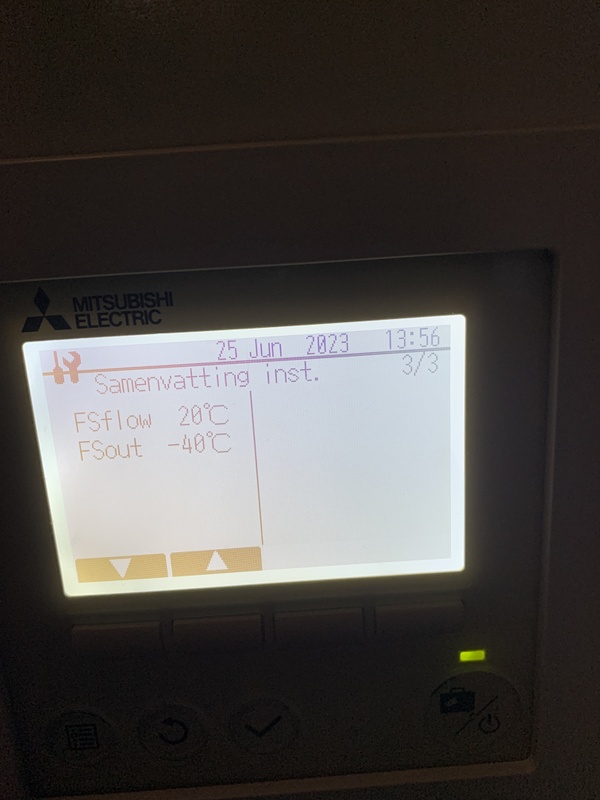

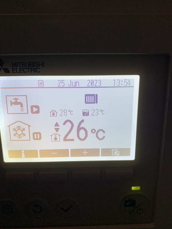

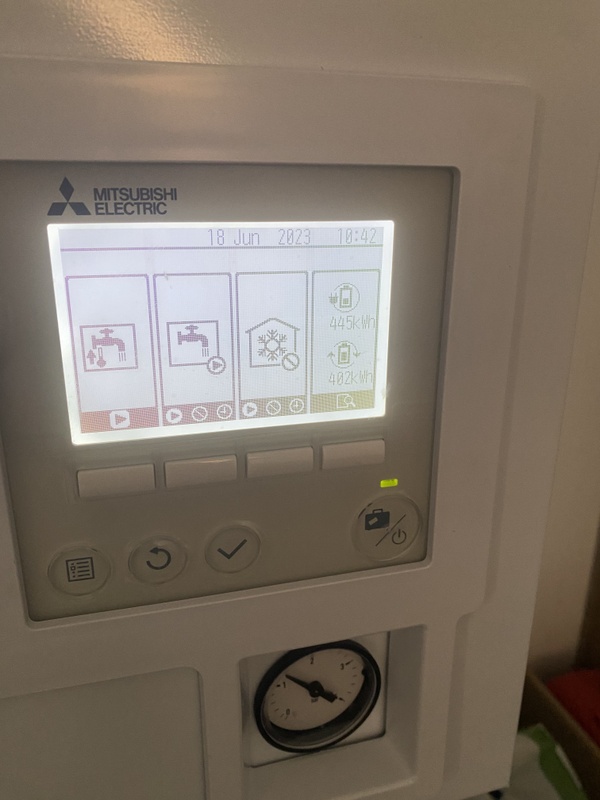

Andrehj schreef op zondag 11 juni 2023 @ 14:40:
Je vermeldt niets over hoe de temperatuur in je huis wordt geregeld, maar ik gok dat er via de thermostaatingang van je WP geen vraag is.
Je tweede plaatje geeft trouwens aan dat er nu een SWW-run draait. Die heeft sowieso voorrang op koelen/verwarmen.
xoror schreef op zondag 11 juni 2023 @ 18:40:
omdat SWW bezig is, kan hij niet koelen
Bedankt voor jullie reacties. De SWW-run was inderdaad bezig, ik had de verkeerde foto bijgevoegd. Als de SWW-run niet bezig is blijft de koelmodus nog steeds op pauze hangen. Ik heb de vereiste waterkranen opengezet.
Ik heb eerlijk gezegd geen idee hoe de temperatuur geregeld wordt. Het is een huurhuis, wij zijn de eerste bewoners en hebben helemaal geen overdracht gehad over de systemen (alles zelf moeten uitzoeken en zodoende ben ik in deze topic beland haha).
Op de onderstaande foto zie je dat die op verwarmen blijft staan ipv koelen (rechts van de aan-verlichting).
Weten jullie of ik dit ergens (handmatig) kan forceren?

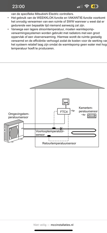

Edit: dit is hoe de temperatuur geregeld wordt bij ons.
Afbeeldingslocatie: https://tweakers.net/i/PTkkNDmpPYrU8Ktr7Z43Jp3dreU=/x800/filters:strip_exif()/f/image/k1t50NnOXHyjj6u8DbFDPmco.png?f=fotoalbum_large

Guerilla schreef op dinsdag 13 juni 2023 @ 22:54:
Maak even een paar overzichtsfoto’s anders?
Ik zou de vraag gewoon bij de verhuurder leggen, desnoods dat de installateur een uitleg kan opsturen of even kan langskomen?

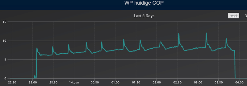

Grolsch schreef op dinsdag 13 juni 2023 @ 22:27:
Ik bedoel inderdaad thermisch, elektrisch 700Watt.
Ik vermoed dat mijn actuele cop berekening niet helemaal lekker is, of is een cop van 7,2 a 8,5 normaal met koelen :+
Voor jouw condities (koelen overdag en met Ta 16) lijkt dat wat aan de hoge kant, maar ook weer niet extreem. Hier is mijn grafiek van vannacht (met Ta 17.5 en een buitentemperatuur afnemend van 23°C bij de start tot 19°C aan het eind):
Afbeeldingslocatie: https://tweakers.net/i/aQezhrIb3e0SOLtMbC9AWGkzSvQ=/800x/filters:strip_exif()/f/image/oyYrh6Lg2aNtbpxbLnkGQ8q8.png?f=fotoalbum_large
COP varieert van ca 6.5 tot ca 8.

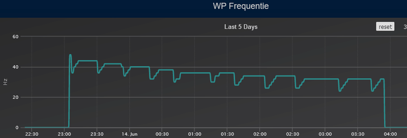

Wat ik wel irritant vindt is dat de WP er bij het koelen niet in slaagt om een compressorfrequentie te vinden waarop ie stabiel kan draaien. Hij kiest steeds een net te hoge frequentie, waardoor de Ta steeds daalt en ie weer op die beslissing terug moet komen:
Afbeeldingslocatie: https://tweakers.net/i/HvYhirHGASRDamWMoMbwEZwCWt0=/800x/filters:strip_exif()/f/image/TpGffB3yAzTKr2w6wXc1nuTl.png?f=fotoalbum_large
Dat levert dan ook zo'n mooie zaagtand bij de temperatuur op:
Afbeeldingslocatie: https://tweakers.net/i/hmj1PFGG400W47sARmJjXNm4UZc=/800x/filters:strip_exif()/f/image/E6UVKUlsUqOxMTc9DTGu9tAN.png?f=fotoalbum_large
Bij verwarmen werkt dit veel stabieler, dan kiest de regeling meestal precies de juiste frequentie en draait daarmee uren achtereen constant.

Hallo,
Leek hier voor wat betreft de Mitsubishi Ecodan. In 2022 is mijn nieuwbouwwoning opgeleverd met een Mitsubishi Ecodan; SUZ-SWM60VA + ERST30D-VM2ED. Volgens de specificaties zou deze combinatie ook moeten kunnen koelen.
Afgelopen week is het behoorlijk warm geweest en loopt de temperatuur binnen behoorlijk op (27gr). Gezien er op de bovenverdiepingen ook vloerverwarming ligt, zou het wenselijk zijn om te koelen.
Nu is deze optie niet besproken bij oplevering en is dit ook niet benoemd in het meerwerk. Nu hoor ik van kennissen die verderop in de straat wonen dat zij wel kunnen koelen maar deze optie ook nooit besproken hebben c.q. als meerwerk hebben opgegeven. Ook zij beschikken over de Ecodan echter dan met een kleiner vat (dacht 200ltr).
Klopt het dat mijn installatie zou moeten kunnen koelen? Is daar nog iets extra's voor nodig behalve de binnen- en buitenunit? De optie kan ik namelijk ook niet vinden op de thermostaat. Moet deze optie geactiveerd worden of zou ik echt iets aan moeten passen qua hardware?
RAFA schreef op woensdag 14 juni 2023 @ 19:43:
Hallo,
Dat kan ie ook. Tenzij ze (zoals bij projectbouw vaker voor schijnt te komen) de condenswaterafvoer niet aan hebben gesloten en de dipswitch die koelen toestaat hebben omgezet.
Je vermeldt nergens welke thermostaat je hebt, en aan deze kant van het internet is de kristallen bol net stuk. Maar de eerste vraag is altijd: Wat heb je zelf al in de handleiding gevonden?
  • Bravertal
  • Laatst online: 22:04
Andrehj schreef op woensdag 14 juni 2023 @ 19:54:
Bij ons idem, kan koelen maar condenswaterafvoer is niet aangesloten.
MT Venus E met HW P1, WP: PUHZ-SW75YAA ERST30D-VM2ED.UK en Itho Daalderop WTW HRU 350 ECO unit HR RFT en 23 panelen á 335 wp (11 op oost en 12 op zuid), 13 panelen á 380 wp op noord.
  • RAFA
  • Laatst online: 23-08 09:10
Uiteraard heb ik de handleiding doorgelezen. De optie koelen kan ik echter niet kiezen op de thermostaat. In de handleiding welke ik digitaal heb ontvangen staat geen typenummer. Op de thermostaat zelf staat een nummer (bh00b307b37) maar googelen levert me niet veel meer info op (Par 31, 32, 33?). Ik heb getracht de thermostaat los te halen maar ben bang dat ik iets beschadig. De handleiding geeft aan om deze met een schroevendraaier los te klikken maar ik moet naar mijn gevoel veel te veel kracht zetten en ben bang dat ik iets stuk maak.
Bij oplevering hebben we uitleg gehad van een medewerker van het installatiebedrijf en deze gaf toen aan ' de optie koelen zit er niet op'. Dat hebben we destijds voor lief aangenomen.
Volgende stap is dus nogmaals contact opnemen met de installateur.
  • ocaj
RAFA schreef op woensdag 14 juni 2023 @ 20:52:
[Uiteraard heb ik de handleiding doorgelezen. De optie koelen kan ik echter niet kiezen op de thermostaat. In de handleiding welke ik digitaal heb ontvangen staat geen typenummer. Op de thermostaat zelf staat een nummer (bh00b307b37) maar googelen levert me niet veel meer info op (Par 31, 32, 33?). Ik heb getracht de thermostaat los te halen maar ben bang dat ik iets beschadig. De handleiding geeft aan om deze met een schroevendraaier los te klikken maar ik moet naar mijn gevoel veel te veel kracht zetten en ben bang dat ik iets stuk maak.
Plaats hier anders even een foto van de thermostaat? Mogelijk herkennen we hem zo al....
  • RAFA
ocaj schreef op woensdag 14 juni 2023 @ 21:10:
Afbeeldingslocatie: https://tweakers.net/i/H-aTEJ-wx997j4vUPrUcVMYKFi4=/800x/filters:strip_icc():strip_exif()/f/image/Q5y3jtZVK6BYZB1TSXwejaBw.jpg?f=fotoalbum_large
  • Naalroc
  • Laatst online: 21-08 23:35
Dit is niet de thermostaat die bedoeld wordt; dit is de bedieningsunit van de Mitsu; die kàn wel dienen als thermostaat, maar niet geweldig....
Waar zit dat ding nu gemonteerd? Op de binnen unit misschien? Dan werkt hij niet als thermostaat.
Er is geen andere thermostaat in je kamer, of ergens anders gemonteerd op de wand (niet op de binnen unit dus...)
  • RAFA
Deze is beneden in de woonkamer gemonteerd. Ik heb in alle ander ruimtes zoals de berging (game kamer v/d kids) en slaapkamers de SST Smart 2 die dienst doet als thermostaat. Temperatuur in huis regel ik dus met de thermostaat in de woonkamer zoals die hierboven is afgebeeld en naregeling in overige kamers met de SST Smart.
Op de binnenunit is verder niets gemonteerd buiten de systeem drukmeter na.
[ Voor 12% gewijzigd door RAFA op 15-06-2023 06:53 ]

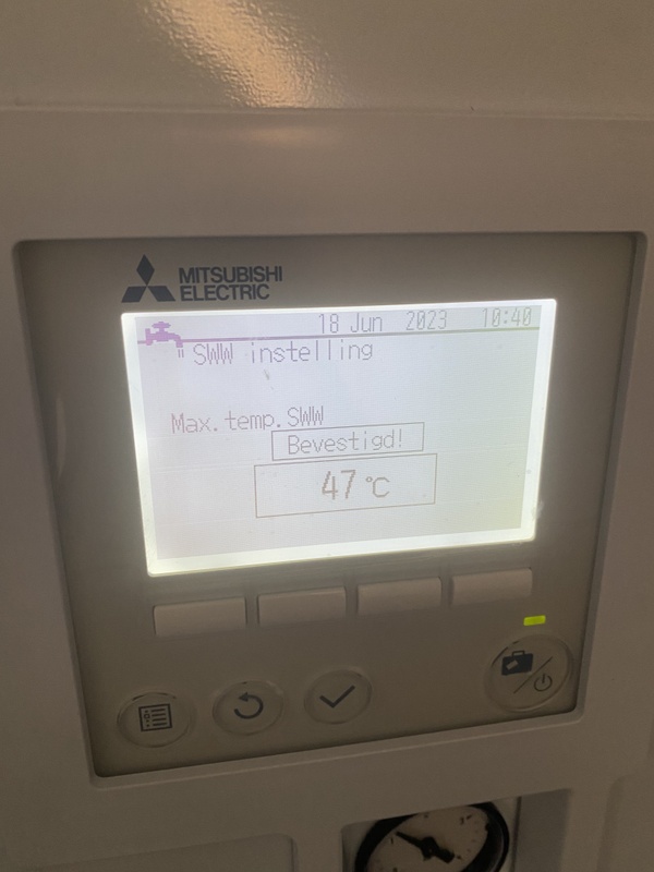

@K!K Aangezien het voorlopig niet al te koud wordt, zou ik starten met je SWW instellingen checken en op orde krijgen (ervan uit gaande dat je water ook via de WP verwarmd wordt):
Op welke watertemperatuur heb je genoeg warm water om te douchen zoals je wilt / jullie willen?
Ik begon op 45 graden, dat was te laag vanwege een groot waterverbruiker in het huishouden. Die staat nu hier op 52 nadat er een paar keer een koude douche kwam.
Wanneer wil je je water verwarmen? Sochtends zodat je zekerheid van warm water hebt of smiddags zodat je een hogere cop hebt?
De eerste is hier van toepassing, de iets lagere cop is een gevolg van de WAF ;)
Op koude dagen kun je de frequentie van je WP, buiten- aanvoer- en retourtemp checken om te zien wat er gebeurt, dat komt dan wel en kan een paar weken of zelfs maanden nodig hebben om het geheel goed in te stellen.
[ Voor 14% gewijzigd door DaWizza op 16-06-2023 13:43 ]

DaWizza schreef op vrijdag 16 juni 2023 @ 13:41:
Als eerst bedankt voor je uitgebreide reactie!
Mijn SWW staat op 50 graden maar als ik dat zo lees zou ik die 45 ook wel eens kunnen proberen. Wij zijn thuis geen groot verbruikers.
Smiddags zou het prima zijn om het water op te warmen zodat we dit in de avond kunnen gebruiken. Maar dit setpoint kan ik prima beïnvloeden vanuit Loxone.

K!K schreef op vrijdag 16 juni 2023 @ 16:18:
Het is proberen en checken wat voor jullie werkt. Lagere temp is beter voor het stroomverbruik en dus de cop. Als je een keer koud water hebt dan weet je dan je iets hoger moet gaan zitten. Test het en je weet hoe ver je kunt gaan.
Mocht het straks koud zijn en je wp gaat verwarmen, post je instellingen en dan kunnen we daar iets over roepen.

Even een vraagje aan de experts hier.
Ik ben voor het eerst begonnen met koelen de laatste dagen met mijn SUZ-SWM80VA + EHSD-VM2D. Het werkt voor de temperatuur in huis prima. Maar klopt het dat hij niet met een vaste aanvoertemperatuur kan werken voor koelen? De enige optie bij koelen is werken met een voorloptemperatuur, waar ik 18 graden kies. Maar hij lijkt de temperatuur de hele tijd aan te passen. De temperatuur schommelt tussen de 16 en 20 graden. Via Melcloud heb ik de voorlooptemperatuur, retourtemperatuur en de gemeten buiten temperatuur toegevoegd. Het stroomverbruik meet ik met een aparte meter in de groepenkast. Die ziet er allemaal als volgt uit. Dit lijkt mij niet echt gewenst gedrag? Iemand tips? Alvast bedankt!
Afbeeldingslocatie: https://tweakers.net/i/S9rPxV7_QqHIKlrwdt8yRPLbjEI=/232x232/filters:strip_icc():strip_exif()/f/image/2oxc6sevzK7ilhIL3DpnryPv.jpg?f=fotoalbum_tileAfbeeldingslocatie: https://tweakers.net/i/99DxAltDxjvI__noB0AYCb2Talc=/232x232/filters:strip_icc():strip_exif()/f/image/7tqJpD1mhwHTgELWARl09EOv.jpg?f=fotoalbum_tileAfbeeldingslocatie: https://tweakers.net/i/Gh6ZHCjJM1LKORx7_iT_YSafqD4=/232x232/filters:strip_icc():strip_exif()/f/image/pdcVu6WZsaRukbSaLSZEx7SS.jpg?f=fotoalbum_tile
Afbeeldingslocatie: https://tweakers.net/i/rXYLACs2swzwUPlkN0L5wSvaUCw=/232x232/filters:strip_icc():strip_exif()/f/image/Quyukv3pwFBsEk3kn7ByywDC.jpg?f=fotoalbum_tile

barkar schreef op zaterdag 17 juni 2023 @ 08:54:
Je warmtepomp pendelt enorm: hij kan zijn minimale vermogen niet kwijt en als beveiliging stopt de wp er mee om het later weer te proberen. Het is een vaste voorloop temperatuur, maar als de wp zijn vermogen niet kwijt kan, dan begint de wp de aanvoer temperatuur te verlagen om zo langer door te draaien. Bij 1,5 graden onder setpoint stopt de wp er mee, gaat even uit, de temperatuur loopt weer op en dan start de wp weer. Dit pendelen is niet goed voor de levensduur van je wp en dat opstarten kost ook extra energie.
Je hebt nu 2 a 3 runs per uur en het liefst ga je naar maximaal 2 a 3 runs per dag. Lees even een berichtje van mij van enkele dagen geleden hoe je het minimale vermogen berekent en wat je daar aan kan doen: link. Zowiezo goed om even de afgelopen dagen in dit forum terug te lezen, want meerdere tweakers zijn bezig met koelen en ervaren problemen met pendelen.

Vermogenskabeltje helpt niet tegen pendelen. De WP van @barkar kan duidelijk zijn minimum vermogen niet kwijt en pendelt als een malle. Mogelijke oplossingen op volgorde van effectiviteit:

Ik heb een vraagje waar ik niet helemaal uitkom. Het gaat om het SWW gedeelte wat niet automatisch en op de juiste temperatuur opwarmt.
Ik heb sinds januari een SUZ-SWM60VA2 met ERSD-VM2D i.c.m. een DJG300WPS boiler.
Sinds een tijdje verwarmt mijn boiler niet helemaal juist op conform de instellingen. Hij staat ingesteld op een max sww temp van 60 graden. Wat er gebeurd is dat het niet meer automatisch opwarmt maar ik moet steeds handmatig op de unit het zelf forceren. Als het dan eenmaal geforceerd is warmt hij ongeveer op tot 55c en daarna gaat ie over op het elektrisch element, maar hij gaat dan niet naar de 60c maar blijft dus staan op 55c en gaat dan langzaam naar beneden. Ik heb ingesteld dat als de boiler 10 graden naar beneden gaat vanaf de 60c dat deze dan moet gaan verwarmen maar dat gebeurd dus ook niet met als gevolg dat de temp steeds verder zakt.
Resultaat is dat dat je steeds moet forceren terwijl ik er geen omkijken naar wil hebben en dus kan douchen nadat het automatisch is verwarmt nadat de boiler leeg is.
Ik heb de instellingen doorgenomen en opnieuw bevestigd. De max SWW temp staat op 60, bij 10graden vermindering zou deze moeten gaan opwarmen. Het elektrische element neemt het niet over na 55c opwarmen via de buiten unit. Hij geeft wel het elektrische tekentje aan maar de temp gaat niet omhoog.
De handleiding doorgenomen waar ik niets hierover kan vinden, het heeft overigens prima gewerkt.
Op dit moment staat mijn vloerverwarming wel uit. Dus hij zou alleen de SWW run automatisch moeten uitvoeren. Instellingen zijn niet veranderd.
Iemand een idee of tip?

60 graden is idioot warm voor een WP, zet hem eens op 50 ofzo.
De Ta moet een paar graden hoger zijn, dus ik denk dat je WP only niet op 60 graden gaat komen.
Staat SWW in de instellingen wel automatisch aan :? (knopje rechtsboven)

Zoals door @Grolsch al gezegd: 60°C is veel te heet. Dat kan de WP bij gematigde temperaturen als Ta nét halen (maar je SWW blijft door de warmtewisselaar altijd iets kouder). Maar nu het buiten echt warm is, gaat de max Ta van de WP naar beneden, zie bijvoorbeeld dit grafiekje:
Afbeeldingslocatie: https://tweakers.net/i/6BeGLRBENWHKkwQXmsxhsvoZsSo=/full-fit-in/4920x3264/filters:max_bytes(3145728):no_upscale():strip_icc():fill(white):strip_exif()/f/image/i9UwWp4YLMp7FQglVADd22DQ.jpg?f=user_large
Hierdoor is jouw veel te hoge SWW wenstemperatuur niet meer haalbaar.
Zo hoog moet je trouwens ook niet willen, want het rendement op die hoge temperaturen is buitengewoon slecht.
Ik draai met een SWW-setpoint van 47 graden en warm pas weer op als het water onder de 37 graden komt. Dat gaat prima.

Dat 60°C idioot hoog is , was dacht ik algemeen bekend, maar die grafiek en de bijgaande beschrijving is nieuw voor mij. Heel interessant!
_/-\o_
Naalroc schreef op zondag 18 juni 2023 @ 11:43:
_/-\o_
Dit geldt voor alle merken warmtepompen. @Proton_ heeft ook ooit eens zo'n grafiekje van een R290 Vaillant gepost, wellicht dat ie die nog kan terugvinden.

Zelfs de fabrikant/importeur zet hem niet op 60 graden maar maximaal 55 graden.
Alleen de Legionella protocol staat op 60 graden. 1x per 1-2 weken.
Uiteindelijk moet het elektrisch element wel de boiler verder kunnen opwarmen.
Is het elektrisch element wel goed aangesloten?
Automaat in unit en in groepenkast staan aan?

Ik heb nu de instellingen naar max temp voor sww naar 47 graden gezet. Het staat ook automatisch ingesteld.
zie pictures:
Afbeeldingslocatie: https://tweakers.net/i/QyfENIYO21jkn62Wx0-9KIIQMDI=/x800/filters:strip_icc():strip_exif()/f/image/W9ck48030RVOYESIxQOHGV4y.jpg?f=fotoalbum_large
Afbeeldingslocatie: https://tweakers.net/i/LsJSWP8wZNZGVhIWQHFJlepBvCc=/x800/filters:strip_icc():strip_exif()/f/image/OxtxKGT6sJM9h01h3JrKGRdh.jpg?f=fotoalbum_large
Afbeeldingslocatie: https://tweakers.net/i/5wu1BpLVcCJybmbUPEPtFTlcqcI=/x800/filters:strip_icc():strip_exif()/f/image/nTQ2UyMEhbaNTVX1VXNnr086.jpg?f=fotoalbum_large

deheij1 schreef op zondag 18 juni 2023 @ 11:58:
zie pictures:
Op basis van de fotos zou de wp goed ingesteld moeten zijn dat hij automatisch weer gaat verwarmen bij 37 graden. Toch zou ik tijdens het testen dit even iets hoger zetten, zeg 47 graden met een drop van 7 graden. Afhankelijk waar je sensor in de tank zit (1/3e of 2/3e van boven) zou je nog circa 100 of 200L warmer water moeten hebben, maar bij mij krijg ik een lauwe douche bij 39 graden en lager op de sensor 1/3e van boven (mogelijk door de douchekraan of een afwijking van de sensor). Mocht de wp niet bij de ingestelde waarde willen starten, dan is het ook interessant of dat misschien even tijd nodig heeft of dat hij het bij 1 graad lager alsnog wel doet. Als je setpoint dan op 37 graden staat en iemand anders in het huishouden wil douchen, dan kan de lauwe douche je mogelijk niet in dank afgenomen worden :)
Mocht dat nog steeds niet werken, dan kan je ook nog even uit/aan proberen (eerst scherm, dan de groep van de buiten unit in de meterkast) of eventueel de software updaten.

Het werkt, wat bleek.... de aardlekautomaat van het elektrisch element stond uit, hij verwarmt nu netjes automatisch. Dank voor de hulp hier.

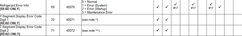

Zijn er hier mensen die fout codes uitlezen via de procon module?
Ik zelf zou dit graag implementeren in Loxone, echter zie ik bij elk modbus adres staan see Notes. Echter zie ik nergens de notes staan.
Afbeeldingslocatie: https://tweakers.net/i/m3Osy59LWpgD2ZEG0ZiKzohewyM=/800x/filters:strip_exif()/f/image/3gPUVUVBPBp4Afii3YmS9pQc.png?f=fotoalbum_large
Dus ben ik benieuwd hoe jullie dit doen?

  • ocaj
De Error-codes werken als volgt (volgens de Notes onder de tabel):
7-Segment Display Error Code Digit 1
0=A
1=b
2=E
3=F
4=J
5=L
6=P
7=U
^^ 7-Segment Display Error Code Digit 2
1 – 15 = 1 - F
16 = O
17 = H
18 = J
19 = L
20 = P
21 = U
Ik heb het in mijn script en dashboard precies zo gemaakt. "Helaas" in anderhalf jaar nog nooit een error gehad, dus nog nooit kunnen testen of het werkt...

@ocaj Kan je mij toevallig ook aangeven waar jij dit in de documentatie gevonden hebt? Dan kan ik namelijk ook de bij behorende tekst er bij vermelden.
  • ocaj
Uit de Procon installation manual, zie (bijv weet niet of dit de laatste versie is): https://www.mitsubishi-le...0_Procon_A1M_Apr_2014.pdf
Je vindt de registers voor de 7-segment display op pagina 37 en helemaal onder die tabel op pagina 46 staan de notes. Je moet de notes ^en ^^ hebben (of even zoeken op "segment")

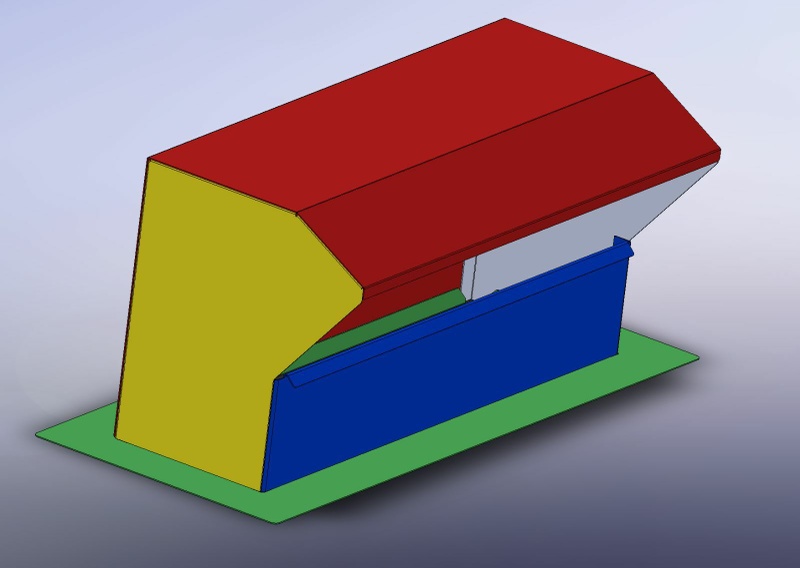

Er is in onetime in "Gas de deur uit doen: Gratis!" een offtopic discussie hoe groot een luchtaanvoer voor een warmtepomp moet zijn. Die discussie sluit mooi aan bij mijn plan om mijn net nieuwe14kW ecodan zubadan extra lucht te geven via een (enorme) dakdoorvoer. Ik kan een gat van circa 100*30cm zagen en daar dan een zelfgemaakte doorvoer op monteren:
Afbeeldingslocatie: https://tweakers.net/i/K2NzLpnDL3Ou0AkHmvB5Ky8yYNk=/800x/filters:strip_icc():strip_exif()/f/image/3tvpsVmpfyJBIo83g7Z5bccD.jpg?f=fotoalbum_large
Maar misschien is dat wel enorm overkill. Iemand van jullie een idee hoe groot zo'n aanvoer voor een warmtepomp moet zijn?
Voor de volledigheid: de warmtepomp redt het nu ook wel, maar met zo'n afvoer zal de luchtaanvoer sowieso beter worden. In het beste geval kan ik de warmtepomp zelfs in de schuur plaatsen.

KabouterSuper schreef op donderdag 22 juni 2023 @ 13:19:
Precies zo groot moet de minimum verse luchtaanvoer minstens zijn:
https://www.akoestiekwink...9_nAX3iMXZxsaAk8qEALw_wcB

Eerlijk gezegd lijkt me dat nog aan de kleine kant. Mijn 11 kW Zubadan verplaatst bij vollast meer dan 6.000 m3/uur aan lucht.....
Natuurlijk kan dat ook door een relatief kleine opening, maar dan neemt de weerstand erg toe.
De standaard ventilatoren zijn daar niet geschikt voor.
Gevolg: er zal veel minder lucht door de WP gaan, dan in vrije veld opstelling.
Gevolg daarvan is weer dat de lucht verder afkoelt, met als gevolg een lagere COP, dus hoger stroomverbruik.

Ik heb al eerder een vraag gesteld maar ben daar niet uitgekomen vandaar dat ik het nog eens probeer. Het standbye verbruik van mijn PUHZ-SHW80VHA + ERSC-VM2C is sinds enkele maanden van 20 a 30 watt naar 100 watt gegaan zonder dat ik daar een aanwijsbare reden voor heb kunnen vinden. Wel is het zo dat ik afgelopen winter ge-experimenteerd heb met een netatmo losse thermostaat ipv de wireless Mitsubishi die ik eerder gebruikte (dus op aanvoertempt gaan stoken ipv ruimtetemp. Heb enkele foto's instellingen bijgevoegd.
Tweede deel van mijn vraag: Ik lees het verbruik af met een 3 fasen homewizard in de meterkast. Ik merk dat er maximaal 3500 watt verbruikt wordt, bijv bij maken sww/ stevige koeling en dus nooit zwaarder belast wordt. Wellicht volstrekt normaal maar zou verwachten dat hij meer aan kon tot 8 kw (3x 25 ampère dan heb je totaal 75 x 230 volt = 17.250 watt). Is dit normaal?
Afbeeldingslocatie: https://tweakers.net/i/nnxbZjW9j_pHGr08JS6_rnSgp7k=/x800/filters:strip_icc():strip_exif()/f/image/ah4OVj7ok8rh5Yi60m7JLacy.jpg?f=fotoalbum_large
Afbeeldingslocatie: https://tweakers.net/i/i8b2vXQQzjmHgrVerdKYe7Cwz0U=/x800/filters:strip_icc():strip_exif()/f/image/3WYo4c3I7Ajq43n8y7AN0Rsh.jpg?f=fotoalbum_large
Afbeeldingslocatie: https://tweakers.net/i/z1GMk2UZ3tLu5UJC8LOx3wMfyso=/x800/filters:strip_icc():strip_exif()/f/image/MamAaGAQsWv790TdJGCihyLZ.jpg?f=fotoalbum_large
Afbeeldingslocatie: https://tweakers.net/i/7N-0sBM3Y91RghkMqCudKEMSCQ0=/x800/filters:strip_icc():strip_exif()/f/image/zkzcvITfjlpMmWx6hL1TXZjs.jpg?f=fotoalbum_large
borgoe72 schreef op zondag 25 juni 2023 @ 15:08:
Dan zal je waterpomp altijd aan staan. Als je die op de standaardinstelling terug zet zal je verbruik ook weer zakken.
Dat is al erg veel. Hier komt ie (begrensd op 75%) bij SWW niet hoger dan ca 2 kW, en bij koelen niet boven de 1 kW. (Weliswaar met een iets kleinere WP, 8 kW vs 10 kW)
Het vermogen (in jouw geval 10 kW) van de WP is het thermisch vermogen. Elektrisch zit daar dus een factor (de COP) onder.
Bij koelen moet je gemakkelijk een COP van 5 à 6 kunnen halen (ik koel 's nachts en zit dan tussen de 6 en de 9). Als je WP dus bij koelen meer dan 2 kW elektrisch opneemt is er met je instellingen echt iets mis.
Jouw 3.5 kW elektrisch is dus niet erg laag, maar vooral erg hoog!
