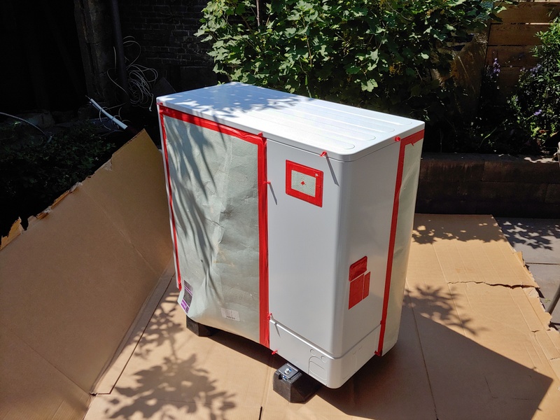

Ziezo, de buitenunit is ontvet en ingepakt om geprimerd en matzwart gespoten te worden. Zometeen licht opschuren en nog een keer schoonmaken. En dan wachten tot de temperatuur onder de 25° komt. Het is hier nu 30.6°, dus ik denk dat ik vannacht pas kan beginnen met spuiten. Afbeeldingslocatie: https://tweakers.net/i/utBPWdRgzNuxCYA-08LWbTMzu0g=/800x/filters:strip_icc():strip_exif()/f/image/wPHrNIcAGkUmrszb1jJgEwZ1.jpg?f=fotoalbum_large
En dat allemaal omdat mijn vrouw het teveel op een koelkast vindt lijken.

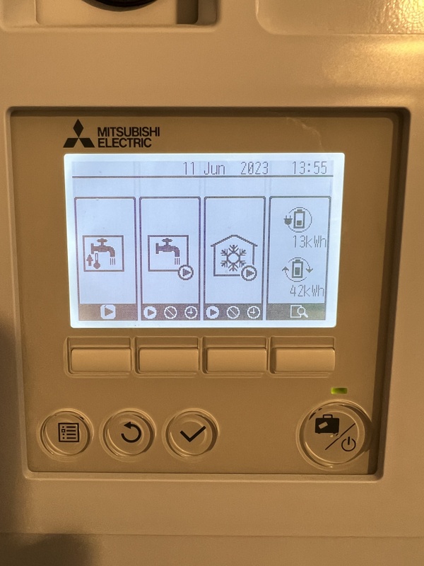

Iemand enig idee waarom de modus koelen in standby blijft hangen? Hierdoor koelt ons huis niet. De modus verwarmen werkt wel goed.
Wij hebben een Mitsubishi Ecodan ERST20D-VM2D.

KabouterSuper schreef op zondag 11 juni 2023 @ 12:46:
Ziezo, de buitenunit is ontvet en ingepakt om geprimerd en matzwart gespoten te worden. Zometeen licht opschuren en nog een keer schoonmaken. En dan wachten tot de temperatuur onder de 25° komt. Het is hier nu 30.6°, dus ik denk dat ik vannacht pas kan beginnen met spuiten. [Afbeelding]
Dan kent ze de Nefit-Bosch Compress warmtepompen nog niet :P
Ben benieuwd naar het eind resultaat!
Afbeeldingslocatie: https://tweakers.net/i/FjN6XUucNo-_4Kf97_PuNX8ko_M=/800x/filters:strip_icc():strip_exif()/f/image/Kx0N9rc2UNjuMQbZ9eBcCChk.jpg?f=fotoalbum_large
  • Naalroc
  • Laatst online: 23:07
Fijn toch, met dit weer? :9
  • Naalroc
Verwijderd schreef op zondag 11 juni 2023 @ 12:53:
Da's meer een wasmachine/droger, maar wel afgrijselijk idd.
Twee opmerkingen:
  • Een zwarte kast wordt in de volle zon veel warmer dan een witte, dit zal dus niet bevorderlijk zijn voor de levensduur van de elektronica.
  • Kun je niet beter die panelen er zoveel mogelijk afhalen? Dan wordt het resultaat van je spuitwerk vast een stuk beter.
Guerilla schreef op zondag 11 juni 2023 @ 12:53:
P.s.: ja ik weet dat de klok verkeerd staat :p
Je vermeldt niets over hoe de temperatuur in je huis wordt geregeld, maar ik gok dat er via de thermostaatingang van je WP geen vraag is.
Je tweede plaatje geeft trouwens aan dat er nu een SWW-run draait. Die heeft sowieso voorrang op koelen/verwarmen.
[ Voor 5% gewijzigd door Andrehj op 11-06-2023 14:40 ]

Andrehj schreef op zondag 11 juni 2023 @ 14:38:
Twee opmerkingen:
Dank voor je feedback.
(i) De buitenunit zal nooit echt in de zon komen te staan (op z'n best vanaf 19:00 tot sunset). Dus dat risico vind ik in mijn geval te overzien. De andere kleur die mocht van mijn vrouw was roze.
(i) Eens, maar dat mocht niet van mijn installateur (kv2, je kent hem wel). En alle stickers mocht ik niet verwijderen. Vandaar dat ik ze heb afgeplakt. Er is één rand die niet de rand van een paneel is, die zal het lastigst zijn om strak te krijgen.
When life gives you lemons, start a battery factory
omdat SWW bezig is, kan hij niet koelen
Mitsubishi Warmtepomp Uitlezen / Besturen | Optimaliseren

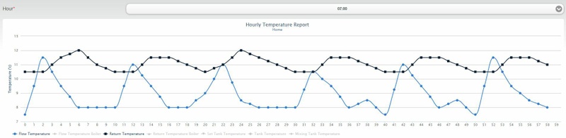

Afgelopen zaterdag heb ik voor het eerst kunnen experimenteren met het koelen van mijn installatie. Koelen doe ik op een enkele fancoil in het trapgat, CV systeem met radiatoren wordt dicht gezet met afsluiter.
  • Buiteunit Mitsubishi Ecodan SUZ-SWM60 VA
  • Binnenunit Mitsubishi Ecodan ERST20D-VM2D
  • Fancoil Vaillant aroVAIR VA1-045
  • Buffer retour Nibe UKV40
  • Thermostaat Mitsubishi PAR-WT50 R-E
Het gaat hier om twee losse apparaten die het samen moeten doen dus het is nog een beetje experimenteren. Voor maximale efficiëntie lijkt het zinvol de afgifte altijd maximaal te hebben, ik heb de fan van de fancoil dus gewoon maximaal staan. De thermostaat heb ik beneden in de gang gezet (open trapgat).
In eerste instantie begon ik met een Ta van 12⁰C en de thermostaat beneden op 20⁰C. De WP leek toen in eerste instantie behoorlijk te keer te gaan met veel vermogen. Daarna ging dit best wel lang stabiel goed maar na een tijdje toch pendelen. Daarna nog wel wat geexperimenteerd met Ta wat hoger en lager met af en toe een beeld als dit:
Afbeeldingslocatie: https://tweakers.net/i/3-QCUsRWMcJwUYgb7wSZjo9-DUw=/x800/filters:strip_icc():strip_exif()/f/image/DRNiWtVjCN6rDnPA6eynyLkD.jpg?f=fotoalbum_large
Uiteindelijk heb ik gedraaid met de thermostaat ingesteld op of net onder de ruimtetemperatuur en Ta op 9⁰C waarbij ik gewoon de hele dag hetzelfde beeld had:
Afbeeldingslocatie: https://tweakers.net/i/D5NRrqSBbGhxnxt50o0KZKO2JJo=/x800/filters:strip_icc():strip_exif()/f/image/79WFATvREwJVcoamMAwjRkhw.jpg?f=fotoalbum_large
Ta ingesteld op 9⁰C maar draait op 8,5⁰C, retour stabiel op 11⁰C. WP draait heel erg rustig en is nauwelijks hoorbaar. Wellicht niet de hoogste efficiëntie door de relatief lage Ta maar het doel is wel een e.e.a. ingesteld te krijgen zodat het richting "set and forget" kan.
Ik ben benieuwd of andere mensen ervaringen hebben met (condenserend) koelen. Het is me nog niet helemaal duidelijk hoe het vermogen van de warmtepomp geregeld wanneer er een combinatie van ruimtetemperatuur en watertemperatuur ingesteld is.
Idealiter zou ik de boel ingesteld krijgen om de hele dag te draaien op een zo hoog mogelijke Ta op minimaal vermogen.
Gisteren volgens interne meting 12kWh verbruikt met koelen met iets van 48kWh koelopbrengst. Interne meting blijft natuurlijk beetje schatten, COP4 zou wellicht nog te verbeteren moeten zijn. Temperatuur blijft wel mooi onder controle. Als ik beetje vertrouwen krijg in werking van het koelen wil ik de ruimtetemperatuur nog wel iets verhogen, het mag binnen best eens 25 graden worden.

assje schreef op maandag 12 juni 2023 @ 13:19:
Ik zou hier toch mee oppassen. Ik deed het zelfde vorig jaar met 2 fancoils (1 hele grote), 5 open panelen en 60L buffer vat en in enkele minuten was het aanvoer water 6 graden. Terwijl de setpoint 16 was. Daarnaast stond de buitenunit als een gek te pendelen, 2 minuten aan, 5 minuten uit, etc etc. Ik ben er mee gestopt omdat ik bang was dat de warmtewisselaar onder de 0 graden zou komen. Ik heb geen zijn in ijsvorming in de wisselaar.

remcoVer schreef op dinsdag 13 juni 2023 @ 07:53:
Ik gok dat er niet genoeg capaciteit in water volume is. Ik heb ook geen vloerverwarming en moeten radiatoren/fancoil kou afgeven aan lucht ipv beton/steen. En hier zit het natuurkundige probleem warmtecapaciteit en geleiding in de weg.
Ik heb dit niet opgelost en gebruik de lucht/lucht airco die we al hadden. Alleen zit die alleen boven, dus heb ik een extra ventilator om het geheel naar beneden te blazen.
Wat nog zou kunnen is als de kamer 24 graden is, de WP op 20 aanvoer zetten ofzo. En alles open, ook de gewone panelen. Zolang je boven dauwpunt blijft is er geen probleem. Ook tegen dauwpunt aan is het niet gelijk een waterval.
De 40L buffer in de retour is al meer volume dan volgens de manual vereist wordt. De uitdaging is inderdaad natuurlijk wel dat die fancoil zijn capaciteit kwijt kan; in het trapgat wordt het wellicht zomaar 18 graden. Echter, de fancoil heb ik nog niet af zien slaan (ingesteld op 17 graden wat het minimum is).
Hij heeft een hele dag en nacht stabiel staan draaien en toen vanmorgen opeens dit:
Afbeeldingslocatie: https://tweakers.net/i/ZPjhfeBhlQjbHfcsFiZiYBstGrc=/800x/filters:strip_icc():strip_exif()/f/image/5VGYH48KNk2vHCYFw1p5AAK6.jpg?f=fotoalbum_large
Dan snap ik dus nog niet waarom hij dit doet, ik zou zeggen dat er drie opties zijn:
  • Fancoil schakelt af op ingestelde temperatuur
  • Thermostaat schakelt af op ingestelde temperatuur
  • Warmtepomp schakelt af omdat hij capaciteit niet kwijt kan
De eerste twee heb ik in de gaten gehouden en lijken het niet te zijn. Dan blijft over de derde maar dat snap ik ook niet aangezien er gewoon nog een delta van 3 graden tussen aan en afvoer is. Ik had 's ochtends wel even alle ramen en deuren opengezet, wellicht had dat toch invloed op hoe hij zijn warmte kwijt kon. Na 8 uur draait hij gewoon weer keurig stabiel met een delta van 5 graden.
Maar, ik heb nog geen enkele keer dips gezien in Ta meer dan 1/1,5 graad onder ingestelde waarde. Het gedrag en risico dat jij schets m.b.t. bevriezen lijkt dus niet zo aan de orde. Ik zou denk ik altijd nog kunnen overwegen Ta nog verder te verlagen (ten koste van COP). Uiteraard krijgt het systeem het ook wat makkelijker bij een hogere binnentemperatuur.

@koevlaas2 heeft zojuist mijn warmtepomp (pud-shwm140yaa +ehsd-vm2d) in bedrijf gesteld. We moeten de vloerverwarming nog aansluiten, maar sww werkt goed. We zijn nu officieel geen gasgebruikers meer.
De buitenunit hebben we zwart geverfd, zie de foto. De unit staat met z'n achterzijde een stukje in de schuur. Als de luchttoevoer niet goed genoeg is, dan maken we een sleuf in het dak. Zo kan de buitenunit als het goed is warme lucht van boven aanzuigen. Om de unit kan ook nog geluidsisolatie geplaatst worden, maar tot nu toe is het allemaal behoorlijk stil (ja, ik weet dat het vandaag 29° is).
De schuur en tuin moet nog verder afgewerkt worden. Het is duidelijk work-in-progress.

16, koeling staat hier sinds zondag aan, en sinds mijn temperature-trick werkt het als de brandweer!
Frequentie gaat vrij snel terug naar 20Hz, en daar blijft hij dan uren op pruttelen, uiteindelijk is Ta dan 15,5 graden.
Ik koel in 2 blokken van 3 uur per dag (11:00~14:00 en 18:00~21:00).
Hij koelt gemiddeld zo'n 6KW per uur, dus 36KWh per dag zo ongeveer.
