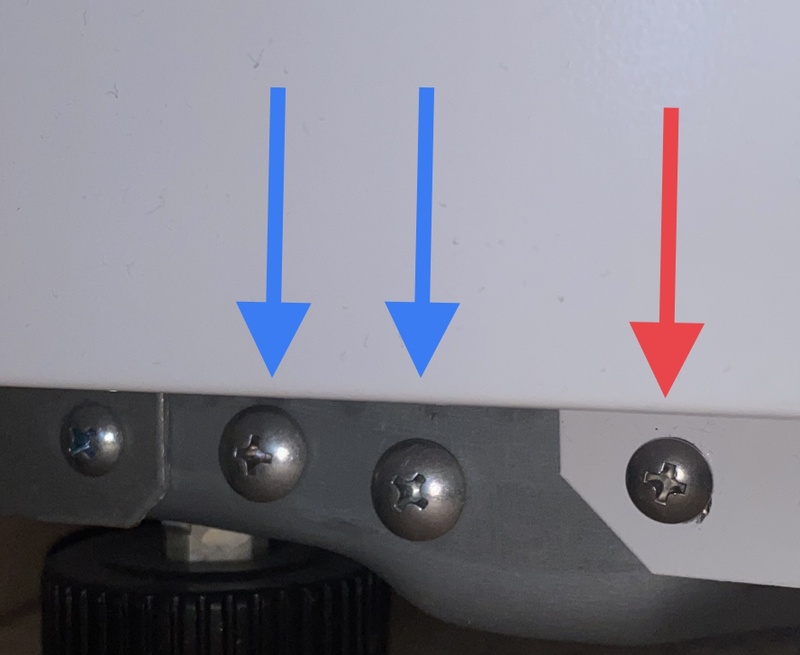

  • Fr33z
tijd voor een simpele vraag maar ik wordt er echt gestoord van: hoe haal je het frontpaneel van een ecodan ERST20D-VM2D? ik ben al een dag aan het worstelen met de installatie en het moet natuurlijk af want nu niet douchen enzo...
nu heb ik al het cv en f-gassen leidingwerk gedaan maar nu de elektriciteit nog, en daarvoor moet die kap er af. deze meneer doet het heel makkelijk: YouTube: Ecodan dipswitch change
in de handleiding kan ik niets hier specifiek over vinden, is er een missende schroef ofzo? Bij de hydrobox weet ik dat er onderaan 2 schroefjes zitten maar die kan ik hier niet vinden. de gouden tip krijgt een digitaal of analoog biertje van me :8

Fr33z schreef op woensdag 12 april 2023 @ 19:23:
De 2 schroeven onderzijde frontpaneel los schroeven, even bukken :p
En dan paneel iets omhoog wippen en dan naar voren halen.
Je kunt ook de transportbeugel losschroeven.
Blauw = schroefjes transportbeugel linkerzijde.
Rood = schroefje frontpaneel linkerzijde.
* Spiegelbeeld aan de rechterzijde.
Afbeeldingslocatie: https://tweakers.net/i/YQ3sbtEcRYs102GJq2c6-1KLegw=/800x/filters:strip_icc():strip_exif()/f/image/xo8AtyRR1hR2uKqBi8Gso7xv.jpg?f=fotoalbum_large

ahum, ik heb ze gevonden }:O maar er zat nog een grote beugel voor die ook met 4 schroeven los moest. is die alleen voor transport of moet ik die steeds ook weer terugschroeven. In ieder geval bedankt voor de hulp _/-\o_ werd er echt gek van maar tis gelukt net.
Fr33z schreef op woensdag 12 april 2023 @ 20:20:
De naam zegt het eigenlijk al; transportbeugel ;)
Ik heb de schroefjes weer erin gedraaid en de beugel op de unit neergelegd.
Maar mijn unit zit helemaal ingebouwd in een opbergkast dus vandaar dat ik de transportbeugel bewaar.
[ Voor 3% gewijzigd door Verwijderd op 12-04-2023 20:46 ]

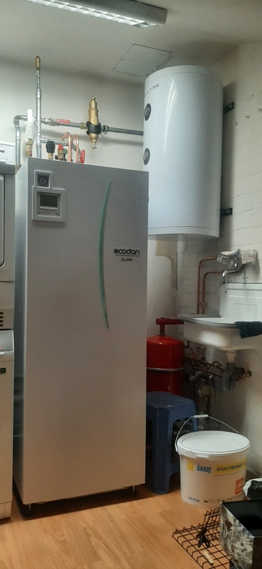

Beste WP specialisten en tweakers,
Ik ben mij aan momenteel aan het informeren over Warmptepompen en over hoe interessant het zou zijn om mijn bestaande 11 jaar oude Viessman Vitodens 333 te beginnen vervangen of tijdelijk al complementeren met een warmptepomp aangezien mijn thuis situatie serieus veranderd is.
Aangezien ik permanent van thuis werk en daarvoor doorgaans veel electriciteit verbruik met mijn server/netwerk/... apparatuur heb ik sinds begin November 15000Wp op het dak liggen icm met een 3-fasige Goodwe hybride omvormer en 22kWh BYD batterij. Dit systeem was niet alleen in staat om tijdens de koudste week midden december mij volledig off-grid van elektriciteit te voorzien maar nu de zonneopbrengst serieus omhoog gaat sinds februari heb ik ook serieuze overschotten waar ik echt niet veel voor krijg.
Tegelijk echter heb ik wel nog steeds een gasverbruik van circa 1000m3 per jaar (218m² vrijstaand huis) dus het scenario smeekt bijna om een warmtepomp veronderstel ik. Vooral omdat ik 11j geleden tijdens de nieuwbouw zowel boven als beneden alles op vloerverwarming heb laten installeren dus overal lage temperatuur en van in het begin dik geinvesteerd heb in isolatie terwijl iedereen het toen 'overkill' vond.
Ik ben dus geinteresseerd om (liefst binnen het Mitsibushi gamma) een correct gedimensioneerde wp te vinden en wil vragen om even mee te denken en jullie meningen te delen. Ook heb ik al meteen de volgende specifieke vragen:
-Het lijkt me logisch dat ik de wp best als 3-fasig kies zodat hoe laag ook de stroomvraag altijd over de 3 fases van mijn zonnepanelen+batterij kan verdeeld worden en dus maximaal benutten ipv stroom van het net moeten bijkopen op 1 fase. Klopt mijn redenering daar ?
-Moet de binnenunit dan ook best 3fasig zijn of verbruikt die bijna niets in vergelijking met de buitenunit ?
-Als ik het gamma van Mitsubishi wp lees in de publieke catalogus lijkt het kleinste 3-fasig model een PUHZ-SW75YAA te zijn. Zou dat een goeie kandidaat zijn voor mij om een optimale COP te halen? Of te zwaar of te licht ?
-Tussen de binnenunits weet ik niet wat te kiezen en waarom ik welke zou kiezen. Behalve 1 specifieke unit die 3-fasen wel ondersteunt en de meeste andere niet, zie de verschillen en voordelen niet meteen. Kan iemand me daarbij helpen ?
-Als je een model kiest met een weerstand, kan je die dan ook ten allen tijde uitschakelen of ten minste verhinderen dat die ongewenst ingeschakeld wordt ?
In afwachting van jullie antwoorden geef ik hieronder alvast meteen alle extra technische info mee waarvan ik verwacht dat ze relevant zal zijn tot mijn vragen:

Goedendag
Na veel gelezen te hebben zal ik me eens voorstellen.
Ik heb sinds gisteren mijn mitsubishi puhz80yaa met 200 l cilinderunit ingebruik genomen.
Mijn huis is bj 1982. Beneden 85m2 vloerverwarming . Badkamer 5m2 vloerverwarming. De boven verdiepingen hangen nog gewonen radiatoren. Buffervat 80l in de retour. Ik moet nog de panasonic thermostaat bestellen .
Nu kunnen we beginnen met alles te gaan monitoren en te optimalizeren.Afbeeldingslocatie: https://tweakers.net/i/zJaA6qe9Gu8DoOpnrdTPgmSZ8Zs=/x800/filters:strip_icc():strip_exif()/f/image/JcEgTCED4BYUIBo6uLNpVC8Y.jpg?f=fotoalbum_large
Afbeeldingslocatie: https://tweakers.net/i/MNqieFT_lpXNoJ0QrEnPwJozHQw=/800x/filters:strip_icc():strip_exif()/f/image/9M67wQHm1daZYRDufJkKrSk1.jpg?f=fotoalbum_large

@RomaniusDranius
Cilinder binnenunit:
Rood = ontluchtingsschroef.
Blauw = afsluiter pomp + filter.
Groen = filter (dop)
Geel = pomp primair.
Paars = flowsensor
Tip:
1. Gebruik voor het ontluchten een 8mm silicone slangetje, handdoek en emmer.
2. Gebruik voor het reinigen van de filter een handdoek om de pomp te beschermen.
Afbeeldingslocatie: https://tweakers.net/i/wZWuf91_224rjW9-LZESvlWzdfU=/x800/filters:strip_icc():strip_exif()/f/image/BDDrONX0YsygUkbpJeU3NLKR.jpg?f=fotoalbum_large
  • RomaniusDranius
  • Laatst online: 30-05-2025
Verwijderd schreef op woensdag 3 mei 2023 @ 18:45:
@RomaniusDranius
Paars = flowsensor
Tip:
YES dit is inderdaad de binnenkant van mijn unit. Begrijp ik het goed dat ik de ontluchtingsschroeven open moet draaien tot er water uitkomt en dan weer dichtdraaien?

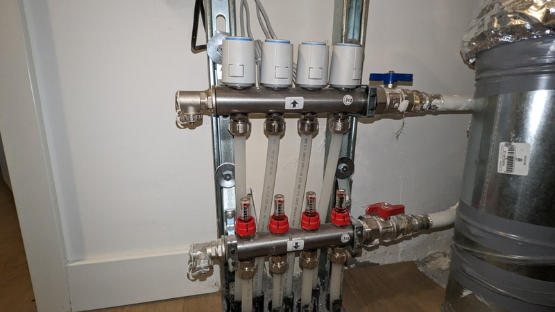

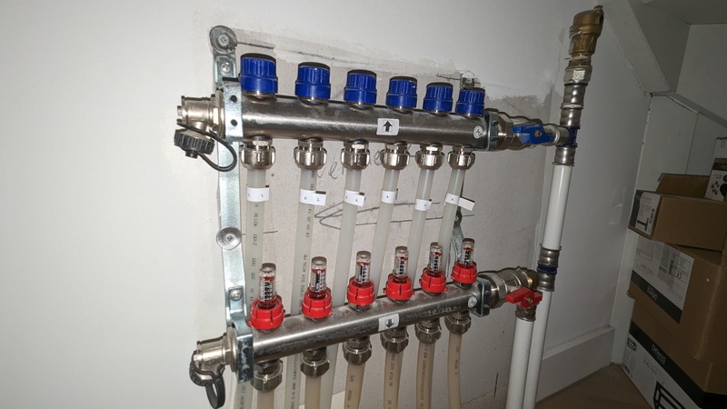

@Andrehj Er zit inderdaad geen flow in, alle verdeleres staan op 0 (540 is 0). En als ik er zo op het internet zie dan kan ik het systeem dus ook via de verdeler op de zolder bijvullen? Verdeler met blauw kleppen zitten in de trapkast waar dan weer geen kraan is.
Trapkast:
Afbeeldingslocatie: https://tweakers.net/i/-B-cpbbu--QZzmt3BSoFJgeuS3E=/800x/filters:strip_icc():strip_exif()/f/image/8pH54sMOMviUVIS94WHgAwnA.jpg?f=fotoalbum_large
Zolder:
Afbeeldingslocatie: https://tweakers.net/i/T9Cw88ONO6J7WEjYT4G1tB82tQ8=/800x/filters:strip_icc():strip_exif()/f/image/p5cZ8RxjNsrCzTVapIyADFvE.jpg?f=fotoalbum_large

RomaniusDranius schreef op woensdag 3 mei 2023 @ 21:14:
Trapkast:
Zolder:
De kranen staan wel open op de verdelers toch.
WP: Puhz-SW75YAA - ERST30-VM2ED - Procon melcobems mini (A1M) - SolarEdge SE5K 16 x 320WP IBC Solar - SolarEdge SE3680H 14 x 410WP Longi, gasloos sinds: oktober 2022 - Gardena smart city Selino 600
