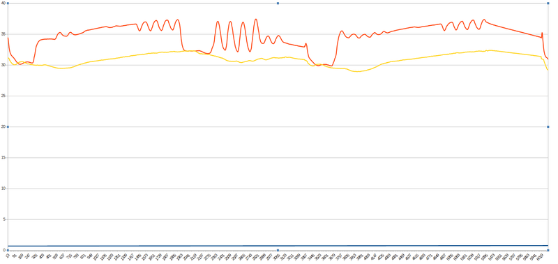

Andrehj schreef op dinsdag 28 maart 2023 @ 18:09:
Staan de instellingen voor die regeling wel goed?
Dit klinkt als een instabiele regeling namelijk.
Ook de war regeling en constante voorlooptemperatuur werken instabiel bij mij. In ieder geval blijft het huis warm bij ruimteregeling, da’s al wat. De meeste instabiliteit is voornamelijk rond de 8 graden, zoals precies nu. Minimum en maximum aanvoer binnen 5 minuten varieren van 32 tot 36 graden. Maar op zich is het niet dramatisch, behalve het op en af toeren, wat een beetje oenig klinkt ;)
Afbeeldingslocatie: https://tweakers.net/i/yuZxfxQLK9cl8h0bmCrdqGmN5uE=/800x/filters:strip_icc():strip_exif()/f/image/EHSF6JU4s33hSfx68637eT6K.jpg?f=fotoalbum_large
Gibson S-1, Godin Multiac ACS SA, Camps Cut 500S, Roland Jazz Chorus-120 , King Tempo II 607, TMS320C10, SAM4L

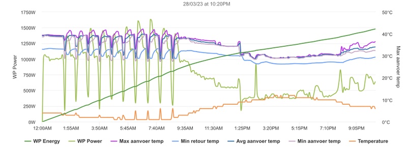

radeoxx schreef op dinsdag 28 maart 2023 @ 22:24:
Weet iemand of dit defrosts zijn? Of zou dit ook te maken kunnen hebben met te weinig afgiftevermogen?
Bij een defrost gaat je aanvoertemperatuur onder je retour temperatuur zitten.
Ta is (vast) 30 graden
Vloerverwarming met warmtewisselaar er tussen vanwege tyleenslangen.
Thermostaat is de panasonic thermostaat. 20 graden overdag, 19 's nachts.
Misschien je afgifte platenwisselaar te klein?
Heb je toevallig een foto en (type)gegevens platenwisselaar vloerverwarming.
joezzt schreef op dinsdag 28 maart 2023 @ 22:36:
Hij gaat niet uit en blijft de pomp nadraaien?
Want het ziet er heel erg uit als pendelen…

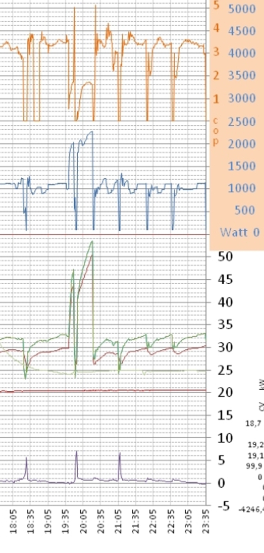

  • X21r
  • Laatst online: 23:36
joezzt schreef op woensdag 29 maart 2023 @ 00:13:
Ja, heel bijzonder vind ik ook !
Spanning eraf doe ik ook wel, als ik hoor dat ie weer eens erg bljift hangen/oscilleren. Dat hoor ik aan een alu radiator die bij hogere temperatuur variaties zich “uitrekt” oftewel kraakt. Die moet nog eens opnieuw opgehangen worden, of vervangen.
Ik zie 4x echte defrost, je buiten temp gaat omhoog. resolutie van grafiek a 5 minuten zie je te weining op.
Dus die andere kan je gemist hebben in je grafiek.
Je ALU radiator krimp niet veel bij paar graden verandering ...als er een defrost bezig is dan kan er wel 10 graden verschil in korte tijd voorbij komen.( in ieder geval een groter temperatuur verschil dan dat je nu aangeeft).
Nog een vraag. kan de wind nog een invloed hebben gehad en je uitgeblazen lucht buiten om naar de aanzuigende kant hebben gebracht.?
Ik zou bijna denken hij begint de defrost maar de procedure word snel weer afgebroken.
Hier onder mijn grafiek en bestaat uit 1 minuut data.
Afbeeldingslocatie: https://tweakers.net/fotoalbum/image/tXbVU5yfGXNEQrvhRQk9FxK8.jpg
Je ziet 3x een echte defrost .
-buiten temp (paars)steigt ( door de water damp).
-en aanvoer (groen)gaat onder retour ( bruin).
En 2x normale start stop na bereiken Ta-max.
De SWW zit er ook nog tussen.
Blauw is opgenomen vermogen van de WP.
Wat je ook ziet is dat de compressor stil gezet word en de water pomp blijft draaien blauw zakt tot 100Watt.
Bij starten zie je dat aan en retour temperatuur gelijk zijn.
Mijn temperatuur meet ik buiten op de pijp dus snelle veranderingen zie ik niet.
Ik gebruik ook dunne lijnen in mijn grafiek.
Kijk je naar 5 minuten data in JOUW grafiek dan kan je net data missen en trek je andere conclusie.
Je ziet dat de laatse 4 defrost bij jou maar 1 punt breed zijn..dus die andere defrost kan je gemist hebben door je 5 minuten data.

X21r schreef op woensdag 29 maart 2023 @ 02:37:
Die alu radiator kraakt echt bij 4 graden variatie hoor, geloof me maar. 🤓
De temperatuur data van aanvoer en retour komen van 100 ms data, daar wordt het minimum en maximum van berekend binnen 5 minuten en naar pvoutput gestuurd, daar zie je precies wat er gebeurt.
De retour veranderd niet veel binnen 5 minuten dus daar staat alleen het minimum.
De buitentemperatuur is niet nauwkeurig qua dynamiek, die komt van melcloud die zelf ook maar elke 2 minuten vernieuwd wordt en elke 5 minuten gesampled wordt voor pvoutput.
Ta 28 graden helpt niet direct. (Maar minimale vermogen is dan vermoedelijk ook hoger).
Flow is 21L / min
Je zegt dat je met vaste Ta van 30 draait, echter laten je plaatjes zien dat je WP met 31,5 draait soms, met een retour temperatuur van 29,5. Dat is slechts 2 graden verschil, en 1,5 graad boven setpoint. Duid er toch duidelijk op dat hij zijn minimale vermogen niet haalt.
Temperatuur nog 2 graden lager zetten gaat zeker niet helpen in dit geval.
Andersom kun je het beter proberen. Probeer eens 32 graden bijv.
Maar check zoals gezegd ook eens de warmtewisselaar of die wel goed gedimensioneerd is.
PVOutput Youless - 9600Wp OZO+WNW | 38° | Goodwe GW6K-DT | Mitsubishi PUHZ-SW75YAA + ERSD-VM2D | Zonneplan Nexus | Gasloos
Nee, dit zijn geen defrosts (Ta komt immers niet onder Tr) en ja.
Die is te laag. Je WP pendelt vanwege te weinig afgiftevermogen i.c.m. het minimum vermogen van de WP. Je ziet dat de Ta permanent hoger staat dan gevraagd (zie de twee bovenstaande afbeeldingen). Zodra deze een tijdje op 31.5 staat gaat de WP uit. En daarna dus direct weer aan.
Je watertemperatuur moet dus minimaal 1 graad, maar misschien wel twee graden omhoog.
Dat je WP op minimum vermogen draait kun je ook eenvoudig uitrekenen a.d.h.v. het geleverde vermogen: dT * flow * 4.2 / 60. Dit geeft 2 * 21 * 4.2 / 60 = 2.94 kW, wat precies het minimum vermogen van je WP is.
Dat Ta 28 niet helpt lijkt me duidelijk, daarmee wordt het probleem alleen maar erger.
Flow is 21L / min
Dat is prima.

Dag allen.
Sinds vorige week draait er een Ecodan bij mijn ouders. PUHZ-SW100YAA icm met de ERST20C-VM6D.
Optimalisatie van de WP moet zeker nog gedaan worden, draait nu redelijk onregelmatig. Maar eerste stap is om MELCloud aan de praat te krijgen en in Home Assistant visueel te krijgen. Daar wringt momenteel het schoentje, daar MELCloud precies wat mis heeft. De gemeten temperatuur is consistent -39 graden voor de 2 zones, en in Home Assistant krijg ik telkens nieuwe entity's als ik de MELCloud herlaad. Ook kan ik slechts enkele temperaturen correct zien in Home Assistant, en blijft de verbruikte temperatuur 0kWh.
Afbeeldingslocatie: https://tweakers.net/i/jcUjbRM9of9gF5AXkbuCSrOmWA8=/x800/filters:strip_exif()/f/image/EeuBvNWx09T81XZMwcjU8zLz.png?f=fotoalbum_large
Afbeeldingslocatie: https://tweakers.net/i/A-EiG_NHPDJU8aQnPU9Iq6lyb7I=/x800/filters:strip_exif()/f/image/PGLUw8W5L8bgoAtwYtOKzx3T.png?f=fotoalbum_large
Afbeeldingslocatie: https://tweakers.net/i/XDkOa4BHL_FOX9k22GyvaU5DfgQ=/x800/filters:strip_exif()/f/image/IiepLLO8aUcU6JFDhvkSRsqa.png?f=fotoalbum_large
Iemand een idee wat er mis loopt?
Knikmops schreef op woensdag 29 maart 2023 @ 09:27:
Dag allen.
Een temperatuur met als eenheid kWh? 8)7
Van alles.
  • Ten eerste heeft de installateur niet netjes de basisinstellingen doorlopen en probeert de WP nu een niet aanwezige sensor uit te lezen. Dat is de reden voor de -39.
  • Dan zie ik ergens een warmtepomptemperatuur van 46.5 °C in de plaatjes. Daar is ook iets goed mis, want veel te hoog. Of wordt daar iets anders bedoeld? Wat staat er in Melcloud?
  • En waarom een binnenunit met maar liefst 6 kW aan verwarmingselementen? De vorige keer dat die hier voorbij kwam ging dat "niet zo fantastisch", omdat die zich niet lekker over 3 fasen laten verdelen.
Advies: Laat Home Assistant even voor wat het is en zorg eerst dat die WP goed gaat draaien! Dat gaat ook prima met de grafiekjes die je in Melcloud ziet.
Voor inspiratie zou ik beginnen met het helemaal lezen van dit topic. Dan kom je de fouten wel tegen, inclusief alle bovenstaande.

Het minimale warmtevermogen dat ik heb gezien tot nu toe is rond de 1000 Watt, bij zo'n 27 graden aanvoertemperatuur en 13 graden buiten. Die 4 kW unit heeft een ge-adviseerde flow van 6 tot 11 l/min. Daar zit ik zo'n beetje middenin met 8.1 l/min, als dan de dT 2 graden is kom je op dat soort minimale vermogens.
En volgende winter worden de dingen hier weer heel anders met een paar andere radiatoren, meer flow dus, nog meer isolatie etc.
Voorlopig is het voor mij goed, maar als de gemeenschap er beter van wordt dat ik plaatjes maak doe ik dat toch ? :) Dit is het minimale vermogen dat ik heb gezien:
Afbeeldingslocatie: https://tweakers.net/i/wCtiFapazabUtxEaQmdwon-P0zU=/800x/filters:strip_exif()/f/image/35y5jgH6uEYeRgtAwmlPCBLD.png?f=fotoalbum_large
Dan wat ik naar Alklima heb gestuurd mbt de instabiliteit bij werking op de constante aanvoertemperatuur van 36 graden.
Wat gebeurt er hier ?
De eerste stijging links is na spanning er af halen, koude start, mooi. Dan wordt ie instabiel/gaat-oscilleren in een cyclus van 2 minuten, na 1500 seconden, dus zo'n 25 minuten. Als ik dan de aanvoertemperatuur een graadje lager zet komt ie boven de 2 graden boven de doeltemperatuur uit en gaat ie in standby, afkoelen. En nadat ie zelf herstart komt ie er niet meer uit, blijft oscilleren en gaat na een korte tijd op een heel laag pitje draaien, huis koelt af, werkt voor geen meter. Dan na kort spanning eraf halen start ie weer op en begint het opnieuw, waarbij ik de WP zelf uitzet , daar waar de aanvoertemperatuur langzaam zakt, de waterpomp staat uit nl.. De oscillatie is zo sterk dat het bij WAR of constante aanvoertemperatuur ervoor zorgt dat er maar iets hoeft te gebeuren en hij gaat in standby waarna de herstart de mist in gaat. Geel is de retour.
Afbeeldingslocatie: https://tweakers.net/i/dolymiBeCeH9G8EIjhFqck8qdQs=/800x/filters:strip_exif()/f/image/nk6U1fVD17wLbkSFhvd6n5yt.png?f=fotoalbum_large
Daarom is de ruimteregeling voor mij nu het beste, want die laat in ieder geval de WP lekker doorlopen.
Wat je ziet bij WAR / constante Ta is instabiliteit. Blijkbaar kan de watertemperatuurregeling niet overweg met een "plant" (zo heet dat regeltechnisch) die zo snel reageert. Dus die moet trager, vandaar dat ik denk dat het toevoegen van een flinke buffer dit probleem op kan lossen.
Nou, ik vind de retour al traag genoeg, die komt bijna niet van zijn plaats in de tijd dat ie oscilleert terwijl er sowieso al een vertraging van 10 minuten is.
joezzt schreef op woensdag 29 maart 2023 @ 22:16:
Daar heb je wel een punt. Maar al eens geprobeerd om de flow flink op te schroeven? Zit daar niet het probleem? 8 lpm is ook wel heel erg weinig.
De oscillatie kan namelijk ook zitten in het feit dat de regellus niet lekker overweg kan met die lage flow, waardoor een opdracht om de compressorfrequentie te verhogen direct resulteert in een hoger dan verwachte temperatuurstijging, waardoor er direct weer wordt teruggeregeld.
Dit zou je kunnen verhelpen door de flow te verhogen.

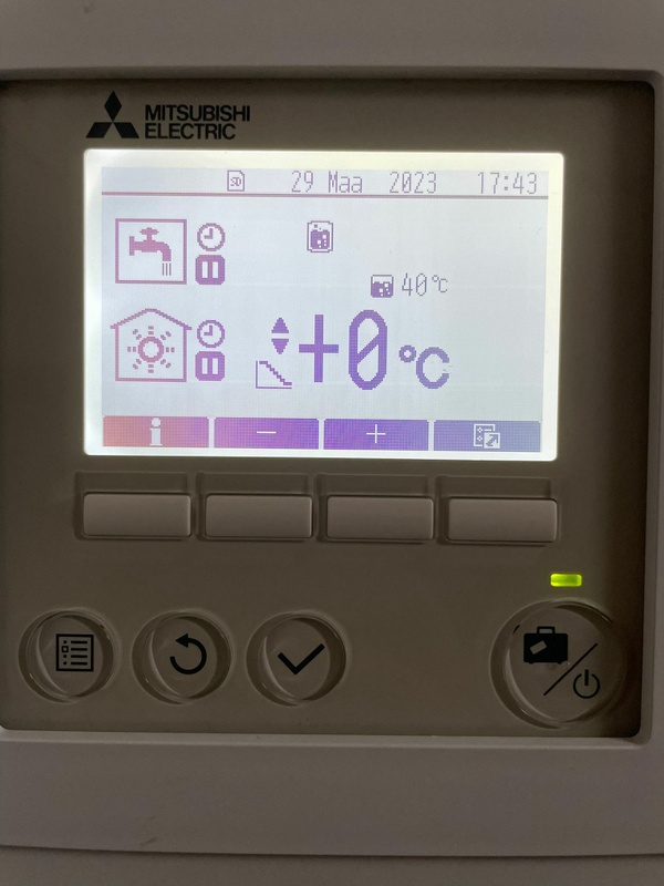

  • joezzt
Verwijderd schreef op woensdag 29 maart 2023 @ 23:49:
Hoe bedoel je traag reageren?
In 2 opzichten traag, ik gaf de thermostaat een slinger naar 23 graden , waarna er vervolgens niets gebeurde (electrisch vermogen bleef constant) gedurende een kwartier of langer, geen zin om langer te wachten, als ik hem dan uit en aanzet gaat ie wel extra verwarmen. Zucht.
Als ik de thermostaat op 20 graden zet, wordt de temperatuur eerst 20 en dan na een paar dagen 19.5 en ‘s ochtends lager zelfs. Dus als ik er 20.5 van maak, halve graden alleen via melcloud wat wel erg onhandig is, is het dan wel goed.
Dus als die room temp control nu actief is hoop ik dat ie nu snel gaat verwarmen op vraag ( die 10 min, of misschien eerder), daarvoor heb ik tenslotte radiatoren !
Met de Fast instelling wil ik proberen om bij manuele verandering de temperatuur snel hoog te hebben en eventueel houdt ie zich beter aan de ingestelde temperatuur. Dat extra vermogen verbruik vind ik niet zo belangrijk, de muts en handschoenen worden dan wel sneller warm 😀
Maar al met al zijn het luxe problemen en vind ik het alleen vervelend dat het allemaal zo onbetrouwbaar werkt en dat een deel van anderen die zo’n warmtepomp kopen ook met dit soort dingen geconfronteerd zullen worden. Slecht voor het imago en dus ook milieu/klimaat.

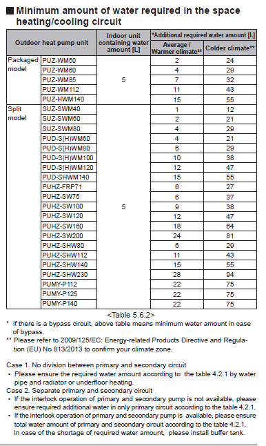

  • joezzt
laurens0619 schreef op donderdag 30 maart 2023 @ 09:49:
Ik heb vloerverwarming in beton (nieuwbouw, 2022).
Aantal liters berekenen heb ik een poging gedaan maar ik hoop dat het klopt :P
Als ik alle 10 groepen bij elkaar optel kom ik op 802 meter. Klopt het dat ik dit * 0,16 moet doen == 128 liter?
Kijk in in het boekje bij de ERST20DVM2D dan zie ik hier niets in terug, of moet ik ergens anders kijken? Bij de warmtepomp, SUZ-SWM40-VA, zie ik ook niets
In een databook van alle Mitsubishi R32 warmtepompen, https://library.mitsubish...uk/pdf/download_full/4701, staat de tabel:
Afbeeldingslocatie: https://tweakers.net/i/CPJr0QpBb53TAuiBDot4K2D3E1k=/full-fit-in/4000x4000/filters:no_upscale():fill(white):strip_exif()/f/image/Se2Hc6QCypf4B1c2k9ArqM2I.png?f=user_large
Zoals je ziet is de minimum waarde erg laag, Met 2 radiatoren zou je al genoeg hebben, maar of dat goed gaat werken ?

joezzt schreef op donderdag 30 maart 2023 @ 08:06:
De thermostaat heeft een auto adapt instelling, dit betekent dat je warmtepomp leert van op welke temperatuur je hem zet en hoeveel warmte hij nodig heeft.
Als je er vervolgens een slinger aan geeft vind ik het niet vreemd dat die niet ineens zijn leercurve gaat negeren.
Dat zelfde zie je met circulatiepompen met een auto adapt instelling.
De thermostaat heeft sowieso een differentie waartussen hij werkt.
Een snel reagerend afgifte systeem met een traag reagerende warmte opwekker is natuurlijk net zoals een 1 liter motor in een Ferrari stoppen. Je moet je verwachtingen bijschaven.
Het werkt niet onbetrouwbaar, je wilt iets van een systeem waar het niet voor bedoeld is…
De meeste klachten komen door een installatie fout of doordat gebruikers iets verwachten van een systeem waarvoor het niet bedoeld is.

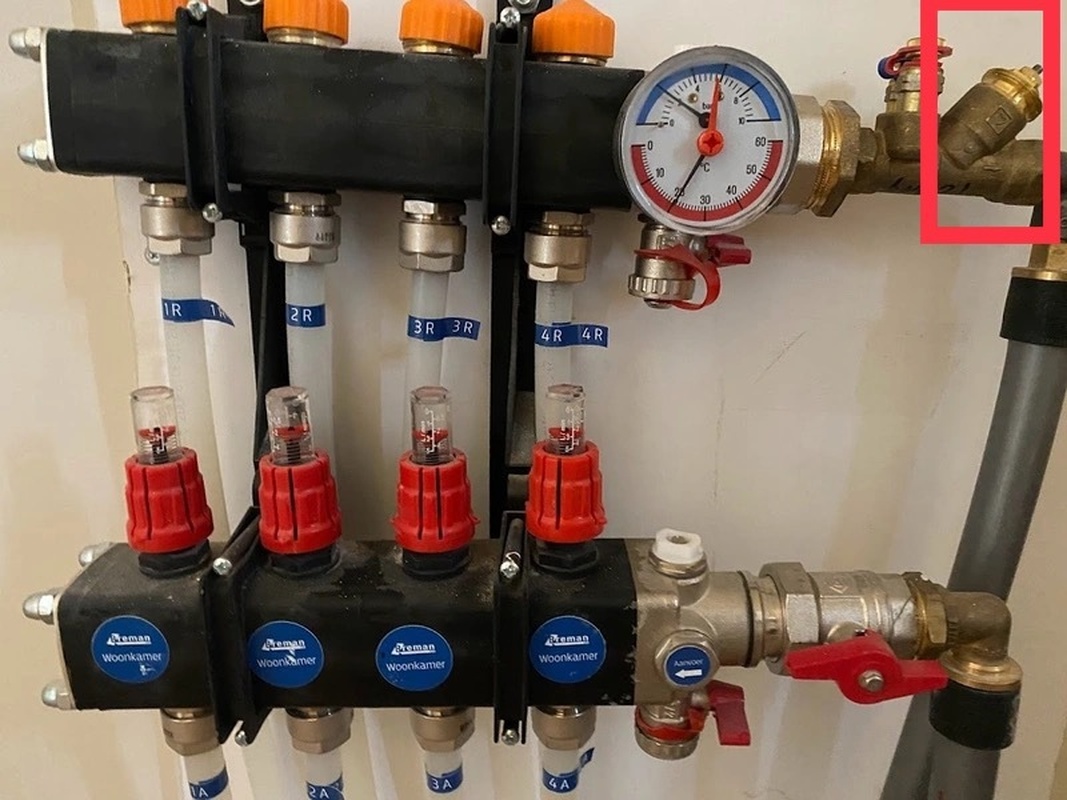

laurens0619 schreef op donderdag 30 maart 2023 @ 21:31:
Weet niet of dit max is, flow loopt ongeveer op 3l/min als ik die meters aflees. Met 10 groepen is dat ongeveer 30l/min? Moet eerlijk bekennen dat ik te weinig snap van die vloerverwarmer verdelen of ik hier nog verder open zou kunnen zetten. Boven gaat iedere groep via thermostaat, beneden van die oranje dopjes maar daaronder niet echt iets van een stelschroef (wel plus min op het oranje dopje...)
Oranje dopje tegen de klok in eraf halen.
De flow meters op max flow zetten, zie bijvoorbeeld dit filmpje:
YouTube: Radson Premium verdeler
Noteer wel altijd even de oude stand voor het geval dat…
Zet eens alle thermostaten op maximaal boven, waarschijnlijk heb je dan al meer flow.
En even van de inregelkraan een duidelijke foto, zie rood gemarkeerd:
Afbeeldingslocatie: https://tweakers.net/i/LpMOUGiIaHKcKCmEOLSdVjeDu88=/full-fit-in/4920x3264/filters:max_bytes(3145728):no_upscale():strip_icc():fill(white):strip_exif()/f/image/JLpxdukgDLg9o9AvMN4j8NK1.jpg?f=user_large
Dit is de bijbehorende handleiding als ik mij niet vergis:
http://herz-vana.com.tr/uploads/7217-v-en_0812.pdf
Deze kun je verstellen via het spindel, oude stand noteren en eventueel vol open zetten. (Hoogste getal)
[ Voor 12% gewijzigd door Verwijderd op 31-03-2023 00:33 ]

  • joezzt
Verwijderd schreef op vrijdag 31 maart 2023 @ 00:17:
Als je een apparaat met een manuele bediening maakt waarbij je de temperatuur hoger kunt zetten is het wel handig als dat ook werkt toch ? Denk meer vanuit gebruiker ipv techniek, een leercurve zou altijd ondergeschikt moeten zijn en juist leren van de gebruiker. Het is alleen dat de gebruiker, terecht, geen zin heeft om weken te moeten wachten totdat een apparaat de gewoontes door heeft, als ie dat al door heeft, terwijl gewoontes er ook zijn om te veranderen.
Een leercurve zou mooi zijn als ie dat op de juiste manier doet, doordat ie door heeft hoeveel energie er nodig is om het huis op een correcte manier 1 graden op te warmen als ik dat wil, und ein bisschen ploetzlich ;)

  • assje
Afbeeldingslocatie: https://tweakers.net/i/I7aQTEV48rPzpbXZtYpTFuvRsV8=/800x/filters:strip_icc():strip_exif()/f/image/a2xsj7FIbT5IS1RO7xjL1sjx.jpg?f=fotoalbum_large
Plaatje van vandaag, om 6 uur thermostaat omhoog, wat we daarna zien gebeuren is zeker wat we zien als pendelen?
Draai op adaptieve ruimtetemperatuur met minimum 30 en maximum 40 graden op radiatoren.

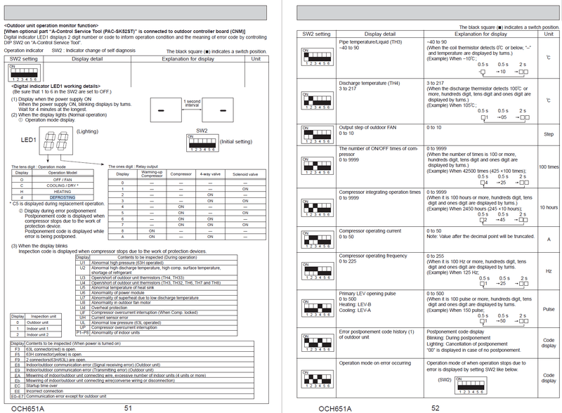

Ook dit is op basis van de Ecodan, dus neem alle getallen met een korreltje zout.
Service Tool PAC-SK52ST voor analyse van buitenunits
Naar aanleiding van een discussie zojuist in het algemene L/W WP topic:
Er is een service tool beschikbaar om allerlei servicedata uit je buitenunit uit te lezen. Het is wel een redelijk rudimentaire interface (input gaat via dip-switches en output via twee 7-segments LED-displays), maar het kan toch een goede hulp zijn bij problemen aan de buitenunit.
Dit filmpje legt de werking wel aardig uit:
O.a. hier te koop voor 109 euro: https://www.dynoair24.de/...isplay-fuer-aussengeraete
Maar wel jammer dat dit niet gewoon onderdeel (meer) is van het outdoor unit controller board, de benodigde aansluitingen zitten nota bene gewoon op de printplaat...
Afbeeldingslocatie: https://tweakers.net/i/QlaxbgKBM5B-pNdAK3xrGPwDb54=/x800/filters:strip_icc():strip_exif()/f/image/k3kZhKFyfYbHebzBKq1KYSn1.jpg?f=fotoalbum_large
Dit wat de service manual erover schrijft (gaat nog een aantal pagina's door):
Afbeeldingslocatie: https://tweakers.net/i/LNkRMTxyNRYeRBfqRR3ZINZTVxY=/800x/filters:strip_exif()/f/image/hhNPyvGzofRGeVyuU5x5vZ2T.png?f=fotoalbum_large
