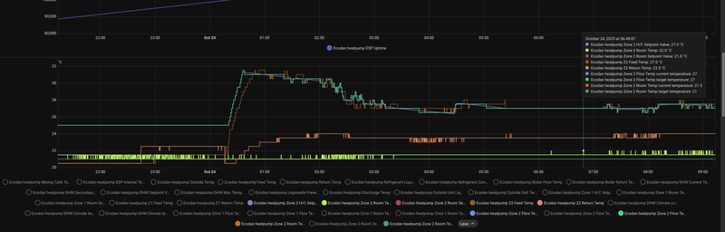

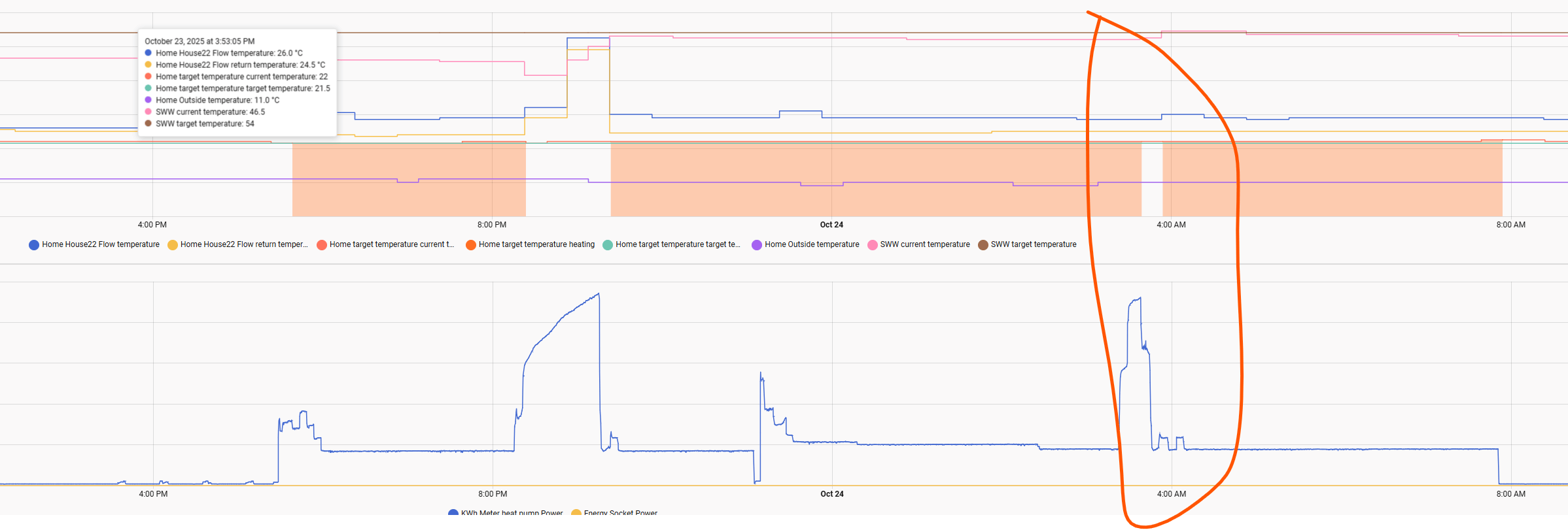

  • ReseT
Lijkt erop dat ik vannacht ook ook zoiets had? (Weet nog niet hoe ik in de data een defrost moet identificieren)
Afbeeldingslocatie: https://tweakers.net/i/1OZJGSVjA1fapo2D28Qjj_OBA9g=/fit-in/4000x4000/filters:no_upscale():strip_exif()/f/image/pU7BGiq2cLJ6w8basDwfghQU.png?f=user_large

@tromphakvoort bij jou een combinatie van de redenen die @Andrehj noemt: schoorsteen (klein effect van enkele graden) en vermoedelijk een tekort aan koudemiddel (weer een extra argument bovenop de eerdere).
@ReseT
Lijkt geen defrost want Ta duikt niet onder Tr, maar moeilijk te zien door lage temporele resolutie en ontbreken y-as.
WP: Mitsubishi Electric SUZ-SWM80VA2 + ERSD-VM2D. PV 3330 Wp. Huis 1931, gasloos sinds jan '24.

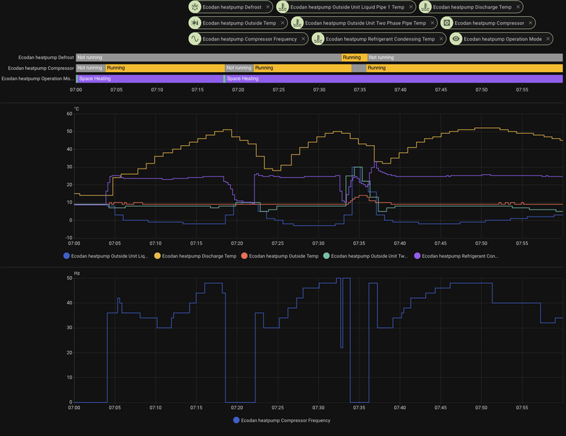

Edit: en toen bekeek ik mijn dashboard vanochtend :o
Afbeeldingslocatie: https://tweakers.net/i/OuwLig-up4L6cFN-W6VMzE_uy-A=/800x/filters:strip_exif()/f/image/sN73QlbCJc7gXkU590vJwgS4.png?f=fotoalbum_large
Ik lijk 1.5 gehad te hebben ?
- Rond 7:20 lijkt hij een fake defrost te doen. De compressor stopt, maar hij geeft niet aan dat hij aan het defrosten is. De buiten temp stijgt ook niet. Het programma was ook echt gestopt, bij defrost blijft ie op verwarmen staan
- rond 7:35 is wel een echte.
Mijn liquid pipe 1 was rond -2 a -3 ten tijde van defrost. Is inmiddels alweer rond 5c. Ik denk niet dat ik een koude middel te kort heb, maar even komende dagen opletten :)

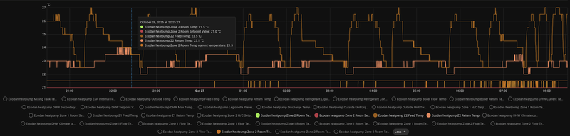

  • Zjemm
  • Laatst online: 06-10 16:49
Zjemm
toch nog ff een keer checken hier, omdat ik zo veel mogelijk info wil verzamlen voor als de installateur langs komt
kamer ingesteld op 21, WP heeft de hele nacht z2 (beneden) staan te verwarmen als in nooit uitgeweest)
de temperatuur is wel stabiel, maar de WP slaat niet af (de compressor en fan). (ruimte temp gestuurd via mrc)
opzich een mooie lange run natuurlijk, maar toch ik kan het niet rijmen. is dat dan echt dat intermitterend verwarmen, zien jullie dit gedrag bij jullie ook? ik zou toch verwachten te zien dat ie op temperatuur ook uitgeschakeld word
Afbeeldingslocatie: https://tweakers.net/i/PlXNIozbyaeRzLV_gbt_mWKSmsI=/800x/filters:strip_exif()/f/image/ZL0THPXtSPU36CY5L2677hAU.png?f=fotoalbum_large
Afbeeldingslocatie: https://tweakers.net/i/W9DoY2JqJDxqFiMrdcGmIGTiWrg=/800x/filters:strip_exif()/f/image/ezwN0JTv8b9ydaTciFRcyIeQ.png?f=fotoalbum_large
Afbeeldingslocatie: https://tweakers.net/i/iGR5LvP9qjDEvJqVnqjCUiUVJ08=/800x/filters:strip_exif()/f/image/0A8SDSg8prU9cGXQTDIvExjn.png?f=fotoalbum_large

Zjemm schreef op vrijdag 24 oktober 2025 @ 10:20:
Ik zie niets geks. In ruimteregeling slaat ie af als ie een bepaalde tijd 1,0 graden boven setpoint is. Bij jou tikt ie m wel af en toe aan maar hij is niet stabiel op 22,0 graden. Het is verder een nette run, goede opstart, mooi terug aan het moduleren. Niks intermitterends te zien hoor.

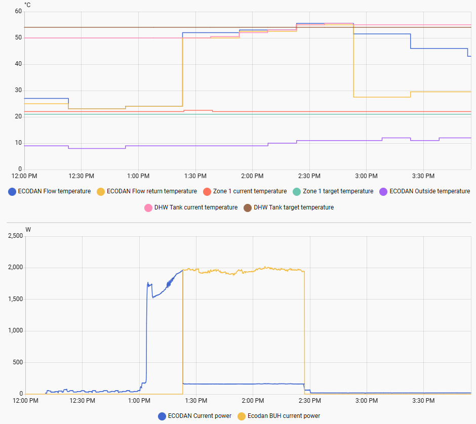

  • ReseT
Andrehj schreef op zondag 26 oktober 2025 @ 12:33:
Vanochtend gedaan. En daarna, omdat er hier met de klokken iets fout ging de tijd nog een uur vooruit gezet en daarna weer een uur terug. Zo ver geen probleem.
Maar zonet om 12 uur hoorde ik vanuit de technische ruimte allerlei geluiden, van een omschakelende driewegklep en een schakelend relais van het dompelelement. Beide totaal onverwacht, want nadat gisteren de legionellarun had gelopen is het SWW immers nog warm zat (stond op 57 graden).
Blijkt dat de WP net een legionellarun is gestart :? 8)7 . En omdat het SWW veel te warm is, volledig op het dompelelement.
Maar waarom al na één dag? Het interval staat op 14 dagen (net nog gecheckt). En in de settings geeft ie aan dat ie de volgende op 9 november gaat doen.
SW-versie is 20.01.
Maar daar zitten blijkbaar nog wat bugs in, want het wijzigen van de tijd zou niet tot het starten van de legionellacyclus mogen leiden. Ook het omschakelen van de driewegklep is onnodig als ie de run toch volledig op het element gaat doen.
Anderen al eens zoiets gezien?
Volgens mij heb ik dat vandaag gezien.
Ook een legionellarun gestart, maar waarbij een SWW 50C bereikte, dit directe overschakelde nar volledig dompelelement.
Voorgaande runs ging de WP op zn minst naar target SWW voordat overging naaar het dompelelement.
Uiteindelijk de LP run afgebroken door de unit uit te zetten omdat ik het vreemd gedrag vond en er iets mis was.
Settings:
Target SWW is 54C
LP op 63C, 50min duur binnen 3 uren.
Afbeeldingslocatie: https://tweakers.net/i/uKVQGvXusQXCUDIUxPB2yWK-FMA=/fit-in/4000x4000/filters:no_upscale():strip_exif()/f/image/oJc5Bo2wom3LNFPlvmKT5xkY.png?f=user_large
[ Voor 9% gewijzigd door ReseT op 26-10-2025 20:46 ]
ID7T GTX. WP: PUZ-SWM60VAA+ERST30F-VM2EE (cylinder unit)

  • Zjemm
Zjemm
ok ander beeld nu sinds deze:
Zjemm in "Mitsubishi Electric Ecodan Lucht/Water Warmtepompen"
Vanochtend short cycle prevention van @xoror eens uitgezet binnen de ESP om het verschil te zien. Maar het valt me meteen al op dat de WP de hele tijd aan/uit gaat op de compressor (dus ook bij verwarmen en niet alleen bij koelen)
ik had Short cycle prevention van @xoror zn software eerst aan staan op 60 minuten uit als hij korter dan 20 min zou gaan draaien (de max eigenlijk)
maar ook dan zie je dat hij ook echt op die tijden schakelt.
mooie info om straks aan de installateur te laten zien. en ik vraag me ook al of ik dit met een normale thermostaat beter ga krijgen. ik heb het gevoel van wel als je uit gaat van een thermostaat die pas een aan signaal stuurt als de kamer daadwerkelijk een halve graad tot een graad afgekoelt is.
de lange run die ik van de week hier postte, was denk ik dus omdat hij nog maar net aangezet was en van verder moest komen?
Afbeeldingslocatie: https://tweakers.net/i/Xkwwx0XdICITAG_eWVfK7sg-GGs=/800x/filters:strip_exif()/f/image/vgknMukQKjsrEsPgjXOdjgft.png?f=fotoalbum_large
Afbeeldingslocatie: https://tweakers.net/i/VX4h9FrFhuTnLQVTAU5hx1m1TYo=/800x/filters:strip_exif()/f/image/VAmKczAP0TzrEH15XYgdyZll.png?f=fotoalbum_large
Afbeeldingslocatie: https://tweakers.net/i/X1df-dhr2jYc_qVEHKPtQLtQQ0Y=/800x/filters:strip_exif()/f/image/0qsrH2V5kI5gjVtEr8RHNL12.png?f=fotoalbum_large
Afbeeldingslocatie: https://tweakers.net/i/6xaZMiDB9T24TL_zgHAhQV84wzE=/800x/filters:strip_exif()/f/image/aLfn5J16Vz0Hie5OVKdUNAZN.png?f=fotoalbum_large
maar wat ik ook gewoon vreemd vind is dat de temperatuur al goed is, dus hij hoeft ook helemaal niet bij te verwarmen. dan snap ik wel dat hij zn vermogen niet kwijt kan nee
[ Voor 3% gewijzigd door Zjemm op 27-10-2025 09:27 ]

Sinds een dag is mijn wp gedrag anders. Eerst dat de immersion heater al voor SWW setpoint al begint te verwarmen. En nu dat de aanvoer 5 graden hoger start dan voorheen. Daardoor is het verbruik natuurlijk ook hoger.
Ik heb hier geen verklaring voor. Weten jullie iets meer? Is dit bv de leerstand van kamer regeling?
Afbeeldingslocatie: https://tweakers.net/i/z8RSD2TuaFghLXYRokhmym-4UEU=/fit-in/4000x4000/filters:no_upscale():strip_exif()/f/image/FlNUmGazg3XuWStWBuepgpaZ.png?f=user_large

ReseT schreef op maandag 27 oktober 2025 @ 20:52:
Ik vermoed dat de ruimteregeling aan het leren is idd. Warmtepomp de afgelopen dagen van de stroom af gehad?
En wat is je back-up heater daar aan het doen net na 12:00 pm?

  • ReseT
SebastiaanPs schreef op maandag 27 oktober 2025 @ 21:44:
BUH nam het stokje over vanaf 50c graden tijdens legionella run voor een onbekende reden. Dit terwijl sww temp op 54c staat.
Had op zn minst iets tot 54c (of 60c) op de warmtepomp verwacht en alles daarboven via de BUH. Ben er nu nog steeds niet achter waarom het zo is gegaan. Wellicht een setting?
LP temp staat op 63 graden.
