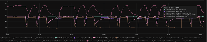

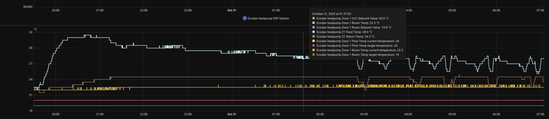

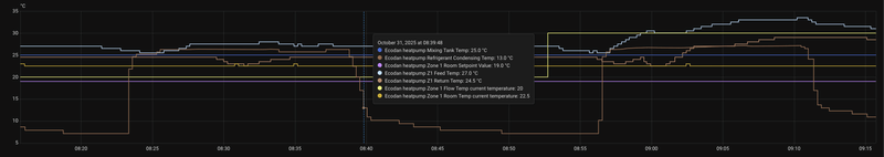

Dsbwouter schreef op maandag 27 oktober 2025 @ 14:15:
@Zjemm
Zou je een grafiek kunnen maken van alleen je condensing temp en feed temp met de schaalverdeling erbij?
@Dsbwouter
met een nieuwe ESP software versie lijk ie hem nu uit te lezen
Afbeeldingslocatie: https://tweakers.net/i/x_u7dsS9THY5cuU5PwNPJcwVu94=/800x/filters:strip_exif()/f/image/6E44lNLRL3IH2PL0PNtv7Ilu.png?f=fotoalbum_large
Afbeeldingslocatie: https://tweakers.net/i/7amIjE61-lyOVhIxI9coPVUuPwA=/800x/filters:strip_exif()/f/image/c3pQeNqJZYGhedfkxZhrD6D4.png?f=fotoalbum_large
Afbeeldingslocatie: https://tweakers.net/i/dpF6CWfvWntx2Yo2_Dak6FY_0Ls=/800x/filters:strip_exif()/f/image/LoL7rllnG5HAO7AcLdtm63u9.png?f=fotoalbum_large
Afbeeldingslocatie: https://tweakers.net/i/lTdXlUpySFJRDAGP9HVtF49TF60=/800x/filters:strip_exif()/f/image/vwEUK0vwbZzUYyjZ2GOPbGBE.png?f=fotoalbum_large
Afbeeldingslocatie: https://tweakers.net/i/xWu6NKgLgzODyLcBlkeKewwwNJ0=/800x/filters:strip_exif()/f/image/xFnpXiYCx5h1g0mNTdceQLkJ.png?f=fotoalbum_large
ik had de curve iets aangepast, en blijkbaar heeft dat toch invloed op de ruimte temp regelijk ( tenminste dat lijkt zo) de WP maakt een veel langere rustige run.
maar eenmaal op temp komt het pendel gedrag wel weer. tot en met 2:30 vannacht rustig gelopen en daarna aan/uit
[ Voor 17% gewijzigd door Zjemm op 29-10-2025 08:15 ]

  • michaelvo
  • Laatst online: 20:00
Zjemm schreef op woensdag 29 oktober 2025 @ 13:47:
sure dit is de flow die bij de eerdere plaatjes hoort
Flow ruim 20L/min zou dus geen enkel probleem moeten zijn en ruimschoots voldoende om het vermogen kwijt te kunnen. Later gaat deze wat naar beneden (circuits boven dicht?) maar nog steeds hoog zat.
Koelvloeistof temperaturen (discharging, condensing, liquid etc) laten geen rare dingen zien dus die kun je in het vervolg uit de plots laten.
Ik zie dat ie om ~2:40 en ~2:50 de compressor voor 5 minuten uit gooit terwijl de waterpomp blijft lopen. Op deze momenten is niets raars te zien qua aanvoer en retourtemp. Om ~3:10 gooit ie zowel de compressor als de waterpomp uit voor ongeveer 20 minuten. Kan zo ook geen reden zien. Dus even op deze tijdstippen inzoomen wat er gebeurt qua vraag en modi. Huidige kamer setpoint en actuele gemeten kamertemperatuur zijn hierbij wel van belang, evenals aanvoer en retour temperaturen. Compressor frequentie en waterdebiet ook altijd even meenemen.
[ Voor 5% gewijzigd door michaelvo op 29-10-2025 14:28 ]

Dsbwouter schreef op woensdag 29 oktober 2025 @ 15:04:
Enige wat er dan voor kan zorgen dat de wp uit gaat is dat je minder vermogen afgeeft dan wat de warmtepomp produceert.
Als dit het geval zou zijn dan verwacht ik eigenlijk dat te kunnen zien in de aanvoer- en retourtemperaturen. Dus een Ta die oploopt totdat de thermo diff grens bereikt wordt, en een oplopende retourtemperatuur tijdens de run.
Beide zijn zo goed als constant in de grafieken van afgelopen nacht, en qua schatting ook nog met een redelijke marge boven het minimumvermogen van zijn warmtepomp.
Mijn gevoel zegt dat er toch iets in de aansturing aan het opkloten is...

@michaelvo
Ik zie het setpoint niet in de grafiek staan. Stel het setpoint is eerst 27° dan blijft die wel draaien. Wanneer de ruimtetemp bijna bereikt is en het setpoint word 22° dan kan die dus al afschakelen bij 25°. Ik zou de voorloop nooit zo laag zetten als je daar toch niet op kan draaien, kan alleen maar voor problemen zorgen. Hij heeft natuurlijk wel op in1 die bijzondere bekabeling. Die zou hij natuurlijk ook tijdelijk kunnen afkoppelen om uit te sluiten dat daar iets misgaat.
[ Voor 18% gewijzigd door Dsbwouter op 29-10-2025 15:57 ]

Dsbwouter schreef op woensdag 29 oktober 2025 @ 15:54:
@michaelvo
Hmmm ja goeie. Ruimteregeling voorloop zou dan inderdaad omhoog moeten naar minimaal 25 graden om dit te voorkomen. @Zjemm bereik voorlooptemp op 25-35 zetten met -5/+5 zou ik dan proberen...

even een tussen stand: sinds gister is de WP niet meer aangegaan toen hij vond dat ie op temperatuur was
van 16:45 tot een uur of 20:00 een run gedaan. daarna uitgegaan
laatste piekje was SWW verwarmen
Afbeeldingslocatie: https://tweakers.net/i/Go7UDNP4sVG9bdfgMeJmHB3I3v0=/800x/filters:strip_exif()/f/image/6cp0cc3eCuHSYtZ0IqYT2sic.png?f=fotoalbum_large
Afbeeldingslocatie: https://tweakers.net/i/p_Uk2XXBAtlmxe17gvVQdqWg1sU=/800x/filters:strip_exif()/f/image/TSptZgZOvuYgVzJfGyTX98GU.png?f=fotoalbum_large
Afbeeldingslocatie: https://tweakers.net/i/SIJU4GrSq9mgb6OsRDq3ijM7YS4=/800x/filters:strip_exif()/f/image/aTlJDy6KcA7lj8xa4PObD9O5.png?f=fotoalbum_large
de temperatuur inm huis schommeld nu tussen de 22,5 en 22, dus ben beniuwd wanneer hij weer aan zal slaan en wat het gedrag dan zal zijn
for the record, zone1 staat op flow en zone 2 op ruimte temp.
daardoor zal naar mijn idee zone1 nooit wat doen omdat je dat niet kan combineren. ( je kan het wel zo instellen maar het doet niets) wil ik zone1 ook actef wat laten doen moet ie op curve staan.
[ Voor 8% gewijzigd door Zjemm op 30-10-2025 16:34 ]

even een update op de vorige.
WP uitgebleven tot een uur of 19:30, toen een lange run tot ongeveer 3 uur in de ochtend, waarna het pendelen toch weer begon.
Ik kan het niet helemaaal rijmen met dat ie gister gewoon echt lang aan geweest is, daarna lang uit, daarna weer een lange run, en nu dan vervolgens telkens weer heel kort.
is er iemand die dit aan de hand van de plaatje wel kan verklaren?

  • SebastiaanPs
  • Registratie: Oktober 2022
  • Laatst online: 23:41
@Zjemm
Zone 1 is dus boven, afgifte is 4 kleine radiatoren en vvw in badkamer, staat op flow (vaste Ta), aansturing met bijzonder systeem vanuit wandbedieningen die samen op IN1 in de binnenunit zitten.
Zone 2 is beneden, vvw alles open zonder naregeling, staat op ruimteregeling, aansturing via main remote controller.
Kun je ook even laten zien wat er met zone 1 gebeurt?

  • michaelvo
@Zjemm Sorry het valt me nu pas op wat er aan de hand is! Het ligt aan je regeling. Normaal gesproken blijft de operation mode gewoon 24/7 op space heating staan, tenzij jij dat verandert naar flow of curve. Zelfs als verwarmingsbedrijf d.m.v. een timer verboden is blijft de operation mode op heating staan.
edit: disregard, foutje gemaakt bij de vertalingen...
Zo ziet dat er bij mij bijvoorbeeld uit:
Afbeeldingslocatie: https://tweakers.net/i/iudJYd0CCY57QjDMUx_s8Zw4X2c=/800x/filters:strip_icc():strip_exif()/f/image/ARov2S0gpLVioSfDXLPeGzlW.jpg?f=fotoalbum_large
Bij jou is er dus iets wat de warmtepomp modus op uit zet, en dan heel vaak aan uit. Dat moet wel door jouw bijzondere setup komen. Toch maar even de tip van @Dsbwouter proberen en de In1 loshalen?
WP: ME PUHZ-SW100YAA + EHSC-VM2D + HTWBOI-300 || AC: MHI SRK/C 50 ZS-W + MHI SRK/C 35 ZS-W || PV: 10.4 kWp ZO + Enphase IQ8+ || MV: Itho Daalderop CVE-S Optima Inside CO2

nu ik net z1 op curve had gezet in plaats van flow zie je dit:
Afbeeldingslocatie: https://tweakers.net/i/PdwLYMK2entvLPGvS5FelCEL2dE=/800x/filters:strip_exif()/f/image/o1hcs15G9u66T7A8knqYI4SU.png?f=fotoalbum_large
Afbeeldingslocatie: https://tweakers.net/i/tro5MKQ2C0mUZTBEmfg5BqSCdDQ=/800x/filters:strip_exif()/f/image/BqIoCmqzdrseae9LVcvogYhL.png?f=fotoalbum_large
Afbeeldingslocatie: https://tweakers.net/i/XFrf2dQXCPNKPcRW9PI9GHixfc4=/800x/filters:strip_exif()/f/image/lX0GQ4izgsAKhlJxgPeFXYLQ.png?f=fotoalbum_large
Afbeeldingslocatie: https://tweakers.net/i/d0uYlyUYd7SoQPPvNT3jGBbiu-Q=/800x/filters:strip_exif()/f/image/Q3LGmwaJZRuUE9yb2B7NHloH.png?f=fotoalbum_large
Afbeeldingslocatie: https://tweakers.net/i/QdbtcAr80odhXOgniQcyK15n6no=/800x/filters:strip_exif()/f/image/WzuVBVMoxTUkgYp8P37H3itr.png?f=fotoalbum_large

Ik snap niet waarom het verwarmen bijv rond 02:50u stopt. Er is nog niet stabiel 1.0 gr of meer overshoot boven room temp en de thermo diff adjust zou hier ook niet ingrijpen (werkelijke Ta is niet meer dan 5 gr boven Ta setpoint).
Als de ruimteregeling intermitterend gaat verwarmen dan ziet het er anders uit, dat patroon is vrij regelmatig, zie de screenshot hieronder van vorig jaar, toen dat bij mij nog gebeurde met eerdere instellingen.
Afbeeldingslocatie: https://tweakers.net/i/XWg9fhDYdURSPcY2xomfH8PIzYQ=/800x/filters:strip_exif()/f/image/46cXTy0DOmR44AKmNmP3aYyn.png?f=fotoalbum_large
Mag ik nog vragen hoeveel oppervlak vvw zone 2 heeft? En hoeveel groepen zijn dat?

Afbeeldingslocatie: https://tweakers.net/i/qLz-NJyxkgWcPIGXks9QYTaV43o=/800x/filters:strip_icc():strip_exif()/f/image/ZiGzrfuIlWFR2xd0CQpCZKLP.jpg?f=fotoalbum_large
WP: Mitsubishi Electric SUZ-SWM80VA2 + ERSD-VM2D. PV 3330 Wp. Huis 1931, gasloos sinds jan '24.

Zjemm
@SebastiaanPs
zeker hier het overzicht:
Afbeeldingslocatie: https://tweakers.net/i/oXsCGq0vgu5CTOdV8OuFKdKwV1g=/232x232/filters:strip_exif()/f/image/5DppgFGE6Quzdfvy1hgfEjnK.png?f=fotoalbum_tileAfbeeldingslocatie: https://tweakers.net/i/R9787TY3hadrpuJPq1iwmKjuIRo=/232x232/filters:strip_exif()/f/image/iw3J2HUFhJwyVrpmLiwXvIN1.png?f=fotoalbum_tileAfbeeldingslocatie: https://tweakers.net/i/mX4TAfsViUakT7nJ8KJVL-8XRlo=/232x232/filters:strip_exif()/f/image/xmrdPGWXYeq0qVdwQ7eUDeeW.png?f=fotoalbum_tile
vraag me af of er makkelijk 1 zone van te maken is, je zit ook met een mixing tank enzo.. maar ik kan het navragen
ik kan ook een testrun doen waarbij ik in1 even loskoppel...maar ...
[ Voor 7% gewijzigd door Zjemm op 31-10-2025 10:28 ]
  • Zjemm
  • Laatst online: 16:49
Zjemm
xoror schreef op vrijdag 31 oktober 2025 @ 10:03:
Dus in geval van @Zjemm Zou het kunnen dat z1 actief was, dan is het gewoon spece heating, maar zijn z1 selected operation mode zal ws iets anders zijn. Je kan dat zien aan de multizone status, als daar z1 actief staan dan weet je het zeker. Maar misschien moet @Zjemm in1 ontkoppelen (en zorgen dat er geen vraag is bij ontkoppeling). [edit]: zie dat z2 alleen actief was tijdens pendelen, dus het is echt de RR die het veroorzaakt, z1 kan je ws uitsluiten
ja dat dacht ik dus ook al, z1 heeft niets gedaan afgelopen tijd (want stond ook op flow, dus die kon niets doen)
dus het pendelen is echt alleen z2, en daar kan ik nog geen verklaring voor vinden.
wat @SebastiaanPs zegt:
dat is het gekke. dus als we dat weten te achterhalen :)
