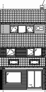

ik heb een poging gewaagd om het benodigde warmtepomp vermogen voor mijn woning uit te rekenen.
kwam hier een formule tegen om het benodigde vermogen te extrapoleren :) . graag wat feedback van jullie of ik dit juist heb gedaan. hieronder mijn gasverbruik van begin februari.
gaat om een hoek woning uit 1928.
droogbouw vloerverwarming beneden 45M2. Fermacell ingefreesd 4 groepen, 14MM, 80MTR per groep.
badcel 10M2 vloerverwarming,ook droogbouw, wel 16MM
2e verdieping en zolder wordt verwarmd met airco`s, 2 kinderen doen dit naar behoefte, er hangen wel radiatoren maar worden alleen gebruikt bij -4 of lager.
totaal gasverbruik dit jaar 1000M3, in de zomer gaat er 30M3 per maand doorheen aan douchebeurten.
netto verwarming, 700M3 à 800M3 gas per jaar.
in de woonkamer hangt een ftxm35, die gebruiken we in het voorjaar en najaar als het wat kil aanvoelt. qua comfort hebben we liever de vloerverwarming aan.
qua stookgedrag, `s nacht 19 graden,vanaf 08:00 20 graden, en rond 17:00 21 graden. vanaf 23:00 automtisch weer naar 19 graden.
Afbeeldingslocatie: https://tweakers.net/i/aJSlnP99NC3oTErikWtVRqDmgEk=/800x/filters:strip_icc():strip_exif()/f/image/exsdePotRJGGRlvern3ORdoq.jpg?f=fotoalbum_large
Afbeeldingslocatie: https://tweakers.net/i/vtXWVSLfMEjGxVIVm-WVXcLejZI=/x800/filters:strip_icc():strip_exif()/f/image/BNPnJROz1TFIEDZXGfvRBlsW.jpg?f=fotoalbum_large
ik heb mijn gasverbruik van 6 t/m 10 februari genomen, (9 feb extra douchebeurten) dit geëxtrapoleerd, vermenigvuldigd met 8,5 kwh en gedeeld door 21.
tot mijn verbazing kom ik uit op een benodigd vermogen van ongeveer 3KW.
heb ik hier een denkfout/rekenfout gemaakt?
hoeveel extra vermogen is benodigd om een boiler van 150L te verwarmen, er wordt hier veel gedouched, maar wel verspreid over de dag.
150L, houten vloer huis uit 1928, dan snappen jullie de keuze voor 150L denk ik ;)
concreet: heb ik genoeg aan een 5KW warmtepomp, of liever wat meer capaciteit?

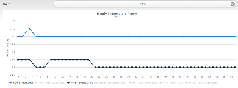

Hier een interessant, vind ik zelf, fenomeen. Mijn 4 kW warmtepomp minimum warmte vermogen is zo rond de 1000 W, het ding is nu vrolijk met dT van 2 graden en 8.1 L/min aan het verwarmen vaak, wel met cop van 3 of nog lager. Verwarmen is een groot woord, het is meer “proberen af te koelen ipv uitschakelen”. Dat doet ie alleen op ruimteverwarming trouwens.
Met alleen radiatoren zoals ik die heb koelt het bij uitschakelen sneller af dan met vvw en is het wel mooi dat ie lang doorloopt op een heel laag pitje.

tonny147 schreef op zaterdag 18 maart 2023 @ 17:16:
De Koevlaas methode komt ook tot een soortgelijk getal, (1000m3 *8 / 1650 = 4,85 kW) Dit zou dan het vermogen bij -10 zijn. Voor het douchen is ook de grote van de boiler relevant. De genoemde 150 liter is klein in relatie met veel douchen. Normaliter voor een gezin richting de 300 liter. Voor specifieke Mitsubishi vragen kun je natuurlijk hier terecht en voor de algemene vragen beter in het algemene topic. Mooi dat je ook de verduurzaming stappen zet :)

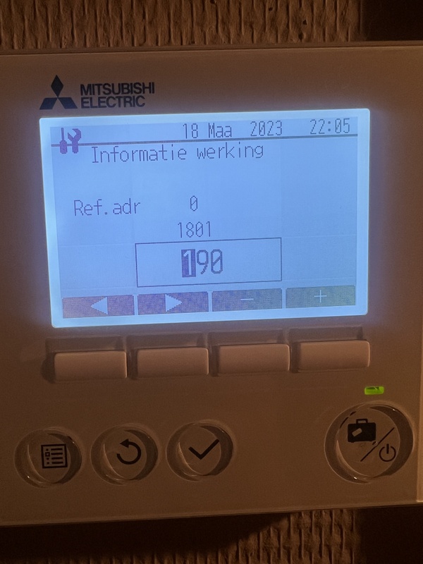

Vandaag de update van 1301 naar 1700 gedaan.
Is makkelijk zelf te doen volgens het lijstje van @Andrehj en de download van @HaTe.
Jammer dat er geen changelog is, nu is het lastig vaststellen of er iets verbeterd is.

  • Jeroenrobbert
  • Registratie: September 2022
  • Laatst online: 08-02 23:25
Verwijderd schreef op maandag 20 maart 2023 @ 22:43:
Hij is inderdaad te verwijderen maar ik moet zeggen dat het niet heel soepel gaat.
Je hebt steeds het gevoel dat alles afbreekt.
Volgens mij zitten ze al op 1801

  • jozi
  • Registratie: Maart 2023
  • Laatst online: 07-08 11:23
Bedankt @Andrehj,
Ik heb er vannacht nog eens over nagedacht.
De voortuin is geen optie want die is er zo goed als niet en zeker niet eentje die binnen de geluidnormen blijft.
Ik bedacht me vannacht dat er natuurlijk ook onderhoud moet gebeuren en dat ik helemaal geen zonnepaneel kan plaatsen direct onder de wp waar deze nu op de afbeelding staat ingetekend.
Afbeeldingslocatie: https://tweakers.net/i/-Kjkh6YFqTGPP6DW5DXk34P3tOY=/full-fit-in/4000x4000/filters:no_upscale():fill(white):strip_exif()/f/image/BqkCOFcU8SA9Ol4ImJOlmklf.png?f=user_large
Ik heb dus een aantal opties om over te denken.
- in de tuin (30m leiding) waarbij ik wat graafwerk onder een uitbouw door heb en extra leidingen naar zolder moet trekken
- op het (gasbetonnen) dak direct voor de nokopbouw (~4m naar binnenunit)
- op de gevel van de nokopbouw zoals op de tekening (~4m naar binneunit) maar wordt afgeraden

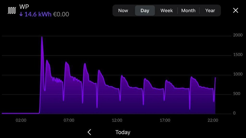

  • laurens0619
  • Laatst online: 11:05
Ben benieuwd of iemand dit kent:
Soms gaat mijn warmtepomp in een modus dat hij continu gaat wisselen van toerental en je dat ook in het stroomverbruik ziet.
Dan begint die op 600 watt en gaat die binnen minuut naar ongeveer 1900 watt, die piek blijft die paar seconde op en dan zakt die weer naar 600. En dit herhaalt die dan iedere 1-2 minuten. Vanuit de slaapkamer hoor ik de warmtepomp en ik hoor hem dan precies met dit toerental meegaan in het verbruik. Van lage brom naar loeien.
Uiteindelijk maar de warmtepomp uitgezet want ik zat al op 30kwh gisteren waar ik normaal rond de 10kwh per dag verbruik(compleet huishouden). Tuurlijk het is kouder geworden, maar zoveel?
Dit gedrag heb ik vaker gehad maar oorzaak nooit gevonden, wel heb ik het idee dat hij dit doet zodra het kouder begint te worden, gisteren was het 3 graden buiten.
Ik zal vanavond eens de SD kaart eruit halen en kijken of ik daar nog iets op kan vinden maar als iemand dit herkent dan hoor ik het graag :)

laurens0619 schreef op dinsdag 28 maart 2023 @ 10:57:
Dat gebeurt bij mij regelmatig, de aanvoer gaat dan tot 4 graden op en neer, soms minder. Dat is bij ruimte regeling.
Gibson S-1, Godin Multiac ACS SA, Camps Cut 500S, Roland Jazz Chorus-120 , King Tempo II 607, TMS320C10, SAM4L
joezzt schreef op dinsdag 28 maart 2023 @ 16:56:
Staan de instellingen voor die regeling wel goed?
Dit klinkt als een instabiele regeling namelijk.

Weet iemand of dit defrosts zijn? Of zou dit ook te maken kunnen hebben met te weinig afgiftevermogen?
Ta is (vast) 30 graden
Vloerverwarming met warmtewisselaar er tussen vanwege tyleenslangen.
Thermostaat is de panasonic thermostaat. 20 graden overdag, 19 's nachts.
Ta 28 graden helpt niet direct. (Maar minimale vermogen is dan vermoedelijk ook hoger).
Flow is 21L / min
