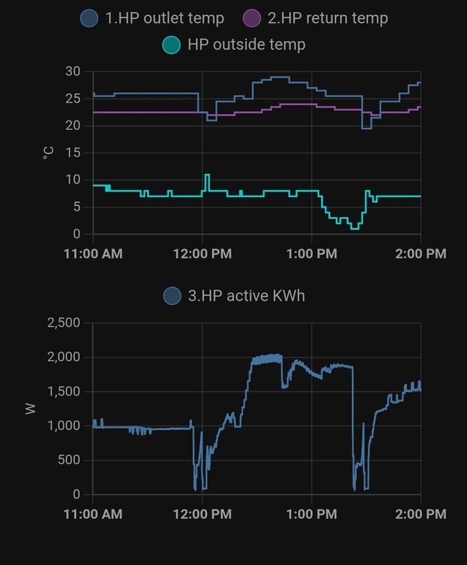

Ik heb sinds een paar maanden ook een Ecodan warmtepomp in mijn nieuwbouwhuis.
±175m2, overal vloerverwarming en koeling, twee-onder-een-kapper.
Nu is het de afgelopen maanden niet warm geweest, maar heb ik in feb 550 kWh gebruikt en gaat deze maand soortgelijk worden (nu 270kWh). Dit is natuurlijk wel inclusief koken, koffie, quooker etc. Gezien we ook een nieuw energiecontract hebben (thx Nuon voor het niet mogen meenemen vanaf het oude adres) is dat wel ff schrikken.
Een van mijn wijkgenoten heeft een weekje vakantie gehad en heeft de warmtepomp op vakantiestand gezet. In die week is het dagverbruik van 40-50kWh naar 10kWh gedaald.
Nu snap ik dat een relatief grote twee-onder-een-kapper met 2 mensen erin wat energie verbruikt , maar dit is best stevig. Voor milieu en portemonnaie.
Nu wil ik toch gaan onderzoeken hoe ik dit gedrag kan verbeteren. Mijn thermostaten staan op 17/18 graden en die temperatuur wordt ook netjes gehaald binnen. De watertemperatuur van de vvw staat op 22c, dit is voldoende om de voor ons comfortabele temperatuur te handhaven, het lijkt me niet dat het kwaad kan om deze iets onder de genoemde bandbreedte van 23-35 graden te hebben.
Gezien de Procon A1M niet te krijgen is heb ik een MAC-587IF besteld, die knoop ik wel aan mijn homeassistant.
Wat kan ik nu verder het beste doen om dit te debuggen?
Mijn homeassistant hangt aan een homewizard en die geeft aan dat ik tussen 2 en 5 ±250W verbruik, en dan tot 8 uur ongeveer 800-900W. De Quooker en wat andere dingen gebruiken wat energie, maar niet dit soort hoeveelheden. Ik wil nog even kijken of ik een losse verbruiksmeter op de warmtepomp kan zetten, maar dat gaat ff serieus knutselen worden vrees ik ;)
[ Voor 4% gewijzigd door Boudewijn op 12-03-2023 23:07 ]

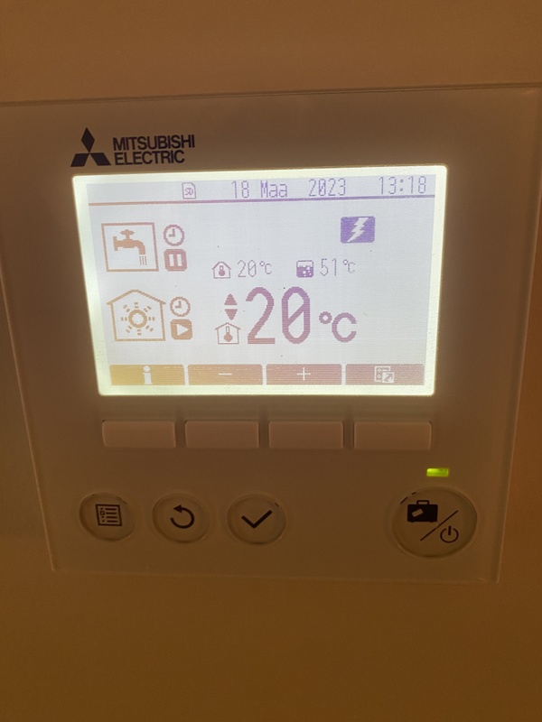

Boudewijn schreef op zondag 12 maart 2023 @ 23:26:
Okay ik haal die 22C van het display van de ecodan af, of interpreteer ik die verkeerd? We zouden nog een keer een informatie-moment krijgen vanuit de bouwer... maar dat is er kennelijk bij ingeschoten oid. Hier in de woonkamer staat de thermostaat op 19.
Dat is dan de warmste kamer.
Je WP staat op ruimtetemperatuur regeling. Dat kan helemaal niet icm een zoneregeling.
Tips
Lees dit topic helemaal. En lees vooral de delen die gaan over zoneregeling.

Kunnen jullie met me meedenken
Ik heb een suz-swm60va2 buiten unit ( de nieuwe versie van Spanje). Ik vind dat hij heel snel bevriest als de luchtvochtigheid boven de 90% is. vooral als het meer dan 800w stroom gebruikt. Nu weet ik niet zeker of het komt omdat de wp te klein is, maar als ik probeer Ta naar 30 te verhogen, kan hij dat niet eens bereiken als het buiten 3 graden is (ook een keer bij 6 graden kon hij het niet). Ik kom er bij 3 graden amper boven de 5kw uit doordat de condensor binnen 20min bevriest. de COP is ook extreem laag als hij probeert om Ta met een ​​bevroren condensor te houden. de leidinglengte is 7m, dus te weinig koelmiddel kan niet en hij staat vrij op het platte dak. Ik ben een beetje ontevreden met de nieuwe buiten unit, hij is 30% kleiner dan de suz-swm60va (verdamper ook). Ik heb alles geprobeerd. Hoger pomp snelheid met lager Ta 25 en lager pomp met hooger Ta. Maar weinig verschil. Alst hij 600w gebruikt dan gaat het goed. Kan niet voorstellen hoe het zal gaan als hij moet een boiler opwarmen. Gelukkig heb ik dat niet.
Huis van 2008, 173m2, vvw bg en 1e verdieping.
Afbeeldingslocatie: https://tweakers.net/i/TaJdNjtqH-SOm5WyIf-xhGsawCo=/800x/filters:strip_icc():strip_exif()/f/image/RuiYgU10gwusEJh65QtLDgZZ.jpg?f=fotoalbum_large
Een ander voorbeeld als ik probeer max vermogen te krijgen (buiten temp is altijd 2 graden hoger met de thermistor op de buiten unit)
Afbeeldingslocatie: https://tweakers.net/i/cu0yPKXo27cO4OcFvJbrN9eZIsI=/x800/filters:strip_icc():strip_exif()/f/image/oe0Hokpq2znAEqqNKSoiqrXO.jpg?f=fotoalbum_large
[ Voor 17% gewijzigd door Elegit op 15-03-2023 13:54 ]
Elegit schreef op woensdag 15 maart 2023 @ 12:43:
Dat zegt niks. Als je 173 m² vloerverwarming open hebt, kan het best zijn dat je bij Ta 28 (en Tr 21?) al op maximum vermogen zit. Oftewel: Wat was het geleverde vermogen toen je dat probeerde?
Je moet kijken naar het afgegeven vermogen, niet naar de max haalbare Ta.
Ik kom er bij 3 graden amper boven de 5kw uit doordat de condensor binnen 20min bevriest. de COP is ook extreem hoog als hij probeert om Ta met een ​​bevroren condensor te houden.
Kun je "extreem hoog" kwantificeren? Heb je daar ook van die mooie grafiekjes van?
Dat zegt vrij weinig. Het verschilt nl. enorm of het een tussenwoning of vrijstaande woning betreft en wat voor glas er in zit.
Wat was je oude gasverbruik?
De grote vraag is:
Blijft je huis op temperatuur? Als dat rond het vriespunt al niet of nauwelijks het geval is, dan lijkt de WP gewoon te klein voor je woning.
Het probleem is dat ik van deze WP nog nergens een vermogenstabel heb gevonden. In het databook R32 Vol 5.5 staat wel een tabel van de oude SUZ-SWM60VA, en die zou bij +2 inclusief het verlies aan defrosts nog 6.7 kW moeten leveren. Maar geen idee wat het nieuwe type doet. Als dat significant minder zou zijn, dan heb je een reden om te klagen bij je leverancier.
@Andrehj als je naar mijn eerder screenshot kijkt zie je dat de kWh gaat heel hoog terwijl de ta hetzelfde of lager gaat (dus hoger lager COP) na 20min ongeveer. Ik zie bij ander tweakers dat het blijft recht tot een defrost.
Hier zie je mooi stabiel kWh met defrosts
Afbeeldingslocatie: https://tweakers.net/i/JigaXwXcvJfM0NwwZNlsh5Uygj8=/x800/filters:strip_icc():strip_exif()/f/image/tifbS9iMyAIlFbK1BsDOAo38.jpg?f=fotoalbum_large
Nu jij nog, hieronder beantwoordt je slechts één van mijn vragen...
@Andrehj als je naar mijn eerder screenshot kijkt zie je dat de kWh gaat heel hoog terwijl de ta hetzelfde of lager gaat precies na 20min ongeveer. Ik zie bij ander tweakers dat het blijft recht tot een defrost.
Leuke grafiekjes, maar ik zie niets waaruit een COP blijkt...
Dus het is me nog steeds een raadsel hoe je bij "de COP is ook extreem hoog als hij probeert om Ta met een ​​bevroren condensor te houden" komt.
[ Voor 8% gewijzigd door Andrehj op 15-03-2023 13:48 ]

Ik kan mijn huis niet boven 19 graden als het blijft onder 0 tot -2 graden.
Oh shit sorry COP gaat heel laag bedoeld ik. Als de kWh gaat hoger terwijl de ta gaat lager dan is het een slechte COP. Zal het aanpassen. Ik kan de COP niet echt meten
Huis is vrijstaand. Hr+ 1300 -1400m2 inclusief sww. Sww is rond de 400m2 gas.
[ Voor 3% gewijzigd door Elegit op 15-03-2023 13:56 ]
Elegit schreef op woensdag 15 maart 2023 @ 13:54:
1400 m³ gas. Bij een huis uit 2008 met enkel VVW, dus rekenen met bijvoorbeeld 9 kWh uit een m³ en wellicht 1600 vollasturen, geeft bij de koevlaasformule een WP-vermogen van 7.9 kW.
Ik denk dat je warmtepomp nogal aan de krappe kant is.
Heb je geen gasverbruiken per dag van de erg koude dagen in februari 2021? Zo ja, wat was dat vebruik?

Om te kijken waar het nu fout gaat bij het verbruik meten heb ik in HA een nieuwe sensor aangemaakt die het verschil berekent tussen P1 en de Shelly.
Zal hem eens een paar dagen laten draaien, meest nauwkeurige meting zal dan in de nachten zijn als er geen zonenergie is en andere apparaten minimaal zijn (als de WP nog aangaat 's nachts).
Dan maar eens kijken of en hoeveel het verschil is.

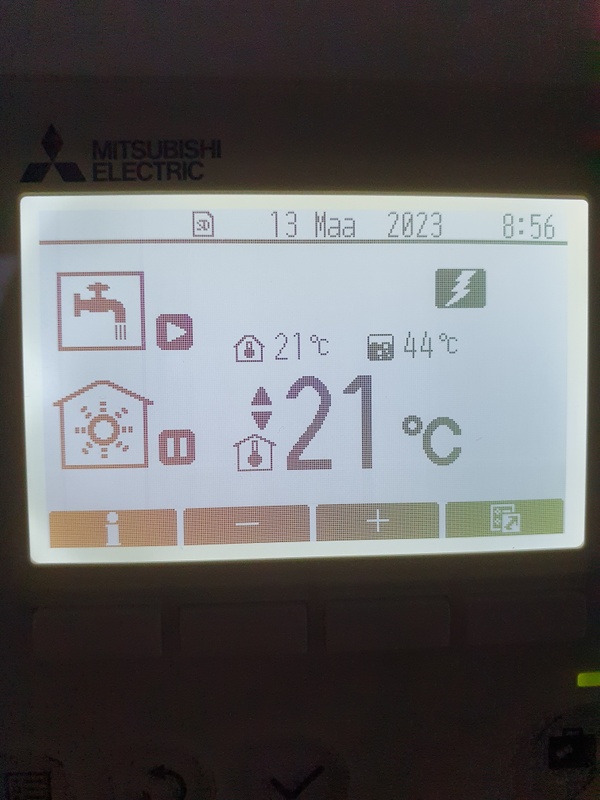

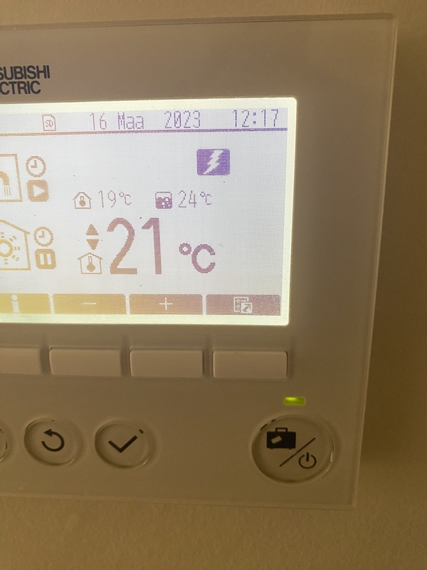

Mijn ERST20D-VM2D begint steeds beter naar mijn zin te draaien maar ik heb nog wel een vraag over de elektrische heater. Die staat in het menu uit maar toch zag ik vanmiddag weer dat icoon.
Legionella run zou gek zijn want die was gisteren en is 1x in 7 dagen. Het gebeurde net over 1200 en dan staat mn sww run ingepland.
Iemand enig idee wat ik over het hoofd zie?
Afbeeldingslocatie: https://tweakers.net/i/QA0DrLIM5-D7p-RQmLoGbbGGPBo=/x800/filters:strip_icc():strip_exif()/f/image/d6rodXIZuNKoFMoaGKwwHhQw.jpg?f=fotoalbum_large
Afbeeldingslocatie: https://tweakers.net/i/ysh-LfLHL2XUQ57gKDlyDT0s2pY=/x800/filters:strip_exif()/f/image/ERrtNbGnRdHLEMtoIBUPKN4h.png?f=fotoalbum_large
Wanneer dit pictogram wordt weergegeven
zijn de "Elektrische verwarmingstoestellen" (boosterverwarming of dompelweerstand) in gebruik

Hé, dat is hier afgelopen week ook één keer gebeurt....
Hij was bezig met het huis te verwarmen en moest toen overschakelen naar sww wegens te lage watertemperatuur in het vat (geen geplande sww run).
Wat ik kon zien is dat het overschakelen langer duurde dan de 10 minuten vertraging die staat ingesteld voordat het elektrisch element mag worden gebruikt.
Vervolgens is bijna het hele vat elektrisch verwarmt op de laatste 3 graden na, die deed hij na een korte verwarmingsrun, weer op de normale manier.
Afbeeldingslocatie: https://tweakers.net/i/Ot-QaHSLhrEhl5Gnz56koqMn2hQ=/x800/filters:strip_icc():strip_exif()/f/image/ks0DSrDN2osTEVhBRixC3TiP.jpg?f=fotoalbum_large
  • Noshi
  • Laatst online: 18:57
Ik heb dit ook wel is gezien. Bij het overschakelen tijdens verwarmen geeft de flow sensor soms kortstondig 0L aan. Daardoor gaat de unit dan in fout modus draaien.

@Verwijderd die staan bij mij uit, daarom keek ik ook op van dat icoontje buiten de legionella run
Afbeeldingslocatie: https://tweakers.net/i/wfpLQ2lovTInaY1Y-RQWOonf0w4=/x800/filters:strip_icc():strip_exif()/f/image/7UNfrszd3L3ifhzZUWYTr5GZ.jpg?f=fotoalbum_large
Afbeeldingslocatie: https://tweakers.net/i/Ie6JnD9EO6VqLrPBp1U0B-kZFug=/x800/filters:strip_icc():strip_exif()/f/image/v58uB9pLLq5SdpE3icJpaB0Q.jpg?f=fotoalbum_large

Wachttijd staat hier op 15 minuten (ik dacht dat het 10 minuten was)
Hij schakelde het element na 10 minuten in terwijl de wachttijd 15 minuten is, dat is dus helemaal vreemd.
Wat ik wel opmerkelijk vind is dat @laurens0619 en ik een ERST20D-VM2D hebben en beide dit deze week constateerden...
Verwijderd schreef op vrijdag 17 maart 2023 @ 18:45:
Deze staan ook hier beide uit....

Hmm net ging het weer mis, elektr heater aan.
Lijkt voor de verwarming te zijn en niet sww
Timers staan op maximaal, firmware idd de oudere. Updaten durf ik zelf niet aan dus ga de installateur maar bellen
