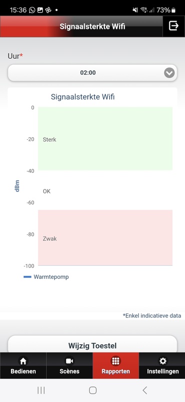

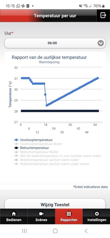

Zijn er meer mensen met problemen met de weergave van melcloud?
Heel veel lege uren en raar weer gegeven vandaag, en vd week ook al eens opgevallen.

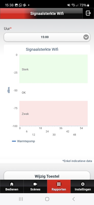

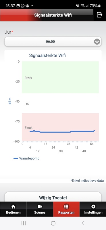

michaelvo schreef op zondag 2 februari 2025 @ 15:23:
Laat de grafiek van je Signaalsterkte Wifi eens zien :)
Nog nooit naar gekeken maar bij deze.
Afbeeldingslocatie: https://tweakers.net/i/4AUxil00CAPRKi22CB8dY4zQW1k=/x800/filters:strip_icc():strip_exif()/f/image/XkzBP4PyEybLhb3vE7QbGOG7.jpg?f=fotoalbum_large
Afbeeldingslocatie: https://tweakers.net/i/Zcfvn4BjYNjYp5YlcLREOCdB0TQ=/x800/filters:strip_icc():strip_exif()/f/image/C6fO9fo4JOzTPEaLPxaVeJrI.jpg?f=fotoalbum_large
Afbeeldingslocatie: https://tweakers.net/i/_gYejZYKIPW-i9-Qy5QMh4Mfv3s=/x800/filters:strip_icc():strip_exif()/f/image/NjsirqQkyF9cn6rp3jBjb1oV.jpg?f=fotoalbum_large
Nooit eerder last van gehad, maar dit geeft dus aan dat m'n WiFi wegvalt of slechte verbinding heeft?
[ Voor 3% gewijzigd door RenBeu op 02-02-2025 15:39 ]

@RenBeu yep
Op het laatste plaatje wat je hier deelt verlies je de verbinding als de Ta daalt tijdens een defrost. MELCloud gaat interpoleren met een later moment als de verbinding terug is, daarom krijg je die lijn schuin omhoog.

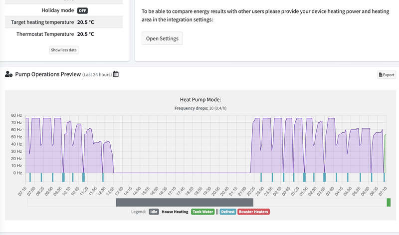

Afgelopen dagen weer regelmatig rond het vriespunt en ik heb continu defrosts. Het huis blijft wel warm sinds de warmtepomp op ruimteregeling staat.
Heb ik relatief veel defrosts voor dit weer?
Wat kan ik nog controleren/aanpassen om het aantal defrosts omlaag te krijgen?

Overdag heeft de warmtepomp stil gestaan, omdat het zonnetje in huis scheen. In de avond hebben wij de houtkachel aangehad. Hierdoor is de warmtepomp pas rond 22.30 weer aan gegaan.

@Bigwave is normaal

@Bigwave Dat ziet er vrij normaal uit. Bij ons ziet het er ook ongeveer zo uit. Het is hier koud en vrij mistig zodra het donker wordt, dus dan ontkom je er niet aan.

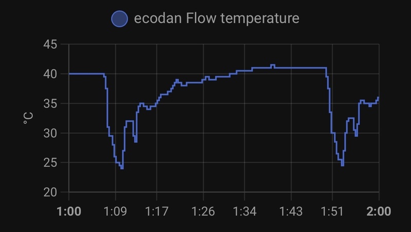

Zoals jullie weten uit eerdere post ben ik wat aan het stoeien met de instellingen/installatie van de warmtepomp/flow/secundaire pompen etc.
Onlangs heb ik een procon geïnstalleerd en kan ik beter monitoren, dus niet meer met intervallen van 10 minuten (zoals ik eerst had via melcloud). Ik gebruik hiervoor de combi met home assistant.
Ik kom uit de situatie dat ik een parallel buffervat had, dat ik inmiddels in de retour heb gezet. Dit draait nu ongeveer een kleine 2 maanden op die manier. Aan de maand totalen in verbruik zie ik eerder een lichte toename t.o.v. dezelfde maanden een jaar eerder, maar mogelijk vergelijk ik appels met peren. De vraag is natuurlijk of de buitentemperatuur, de vraagtemperatuur per kamer en andere omstandigheden überhaupt gelijk zijn gebleven. Dit kan ik niet meer goed nakijken helaas, omdat ik deze gegevens destijds nog niet bijhield.
Om dan te kijken naar zaken waar ik wel iets over kan zeggen merk ik dat ik wel nog een aantal vragen heb.
Als ik kijk naar de huidige situatie zie ik bij koude temperaturen van -2 defrosts om de ongeveer 40-45 minuten. Na ongeveer 10 minuten na de start van de defrost begint de Ta weer richting de juiste WAR-setpoint te gaan. 25 minuten na het begin van de defrost is deze weer op de setpoint temperatuur. Maar 15 minuten later begint al weer een nieuwe defrost (en volgt hetzelfde patroon). Ik heb nu een dT van 10 bij dergelijke buitentemperaturen. Ik kan de Ta niet verlagen want dan krijg ik het niet meer warm. En ik kan de flow niet verhogen, tenzij ik de pomp in de binnenunit vervang voor een krachtiger exemplaar, maar dan ben ik bang dat ik straks weer een veel te kleine dT heb bij minder koude temperaturen. Het nadeel hierbij is dat de binnenunit zelf niet kan sturen op optimale delta T en de flow zelf kan aanpassen.
Ik ga ervan uit dat het bovengenoemde patroon van een defrost een normaal patroon is, maar ik vraag me wel sterk af of ik hier niet te veel nadelig effect van heb, gezien er ook andere omstandigheden zijn waar ik geen invloed op heb (fermacell vloeren met dunne leidingen etc). Zie hierbij een grafiek bij bovenstaande uitleg:
Afbeeldingslocatie: https://tweakers.net/i/Rh9W4zv0RLzeEjORuTvQSD1p72Q=/800x/filters:strip_icc():strip_exif()/f/image/Om3eLxDa7wn2Em4Fn9BpEdwR.jpg?f=fotoalbum_large
Als ik de huidige situatie namelijk vergelijk met data bij een buitentemperatuur van -2 toen ik nog een parallel buffervat had, dan zie ik dat de dT van het primaire circuit destijds ongeveer 5-7 was, en de dT van het secundaire circuit ongeveer 9/10 was. Zie ook onderstaande grafiek.
Afbeeldingslocatie: https://tweakers.net/i/x8DzLhlb4yujZml7ZRTA2p4DG8Q=/800x/filters:strip_icc():strip_exif()/f/image/VghI8ga5kV1rcdZvLusOuIAg.jpg?f=fotoalbum_large
In de situatie met het buffervat had ik natuurlijk wel mengverlies van enkele graden, zoals ook te zien in de grafiek. Ook draait er dan een secundaire pomp die dan stroom verbruikt. Ik ben bekend met de 'discussie' en standpunten rondom wel/geen buffervat, maar alsnog heb ik onderstaande vragen specifiek op mijn situatie gericht:
1. Is het mengverlies en de enkele graden hogere Ta naar de parallelle buffer niet te verwaarlozen t.o.v. de verbetering van de delta T? Met andere woorden: verbruikt een WP minder bij een lagere delta T, of juist bij een wat lagere Ta (van enkele graden)?
2. Even redenerend: Doordat de buffer de defrost grotendeels opvangt krijgt de Ta naar de radiatoren/vv minder 'klappen' dan in mijn huidige situatie. Is dit niet ook beter voor mijn situatie waarbij ik enkele ruimtes met dunne leidingen in fermacell vloeren moeilijker warm krijg? Onder het mom van: Alle beetjes helpen :)
Zubadan PUHZ-SHW140 YHA (-BS) buitenunit - Ecodan ERST20C-VM2DR1.UK binnenunit
  • ocaj
Jingle1986 schreef op dinsdag 4 februari 2025 @ 15:02:
Lage deltaT is niet erg: Het afgegeven vermogen is wat je huis verwarmt en daarbij kun je van de gemiddelde temperatuur van een radiator of vloer uitgaan. Bij hetzelfde gemiddelde, maar met een lagere deltaT heb je ook een lagere Ta.
Bijvoorbeeld:
Ta = 40 / Tr =30 -> Gemiddelde temperatuur is 35, deltaT is 10
Ta= 36 / Tr = 34 -> Gemiddelde temperatuur is óók 35, deltaT is slechts 2.
Afgifte/vermogen is in beide voorbeelden hetzelfde, maar de tweede is zuiniger.
Lagere Ta betekent betere COP/zuiniger stoken.
Vandaar ook het advies om de flow zo hoog mogelijk te krijgen. Door de flow te verhogen verlaag je de deltaT en kun je hetzelfde vermogen afgeven met een lagere Ta.
Kortom: focus op het verlagen van Ta en beschouw de deltaT als een afgeleide.

  • michaelvo
  • Laatst online: 16:31
1. Je warmtepomp heeft een betere COP bij een lagere Ta. Of hij ook minder verbruikt is dan nog afhankelijk van hoeveel kWh je je huis in wil pompen, maar zo lang je dat gelijk houdt is een lagere Ta dus beter qua verbruik.
2. Het zou nog altijd gunstiger moeten zijn om de Ta die in eerste instantie naar je parallel buffervat ging (en vervolgens enkele graden lager naar je vloer ging) direct naar je vloer te sturen. Even afgezien van flowveranderingen zou dat meer vermogen naar je dunne leidingen fermacell vloer moeten betekenen.
Maar. Het aantal defrosts is in principe een constante (namelijk afhankelijk van de warmtevraag van je huis). Het aantal kWh dat per defrost ontrokken wordt aan je huis is ook constant. Met een parallel buffervat kun je wellicht 'sturen' waar die kWh aan onttrokken wordt. Dus ik kan me voorstellen dat het voor jou interessant is om die 0,x kWh aan je technische ruimte te ontrekken ipv aan je fermacell vloer.
Ik ben er wel van overtuigd dat deze eventuele sturing met buffervat ten koste gaat van je COP en dus van je verbruik. En ik hoor het graag als iemand denkt dat ik er naast zit ;).
WP: ME PUHZ-SW100YAA + EHSC-VM2D + HTWBOI-300 || AC: MHI SRK/C 50 ZS-W + MHI SRK/C 35 ZS-W || PV: 10.4 kWp ZO + Enphase IQ8+ || MV: Itho Daalderop CVE-S Optima Inside CO2
  • The DeZ
  • Registratie: September 2021
  • Laatst online: 08-10 14:34
michaelvo schreef op dinsdag 4 februari 2025 @ 16:36:
Als je al even meeleest dan heb je waarschijnlijk ook deze post van Andrehj gezien. Samengevat, het aantal defrosts is niet afhankelijk van de Ta maar van het vermogen dat je van de buitenunit vraagt.
Als jij de Ta verhoogt en je flow verlaagt kun je hetzelfde vermogen vragen en dus evenveel defrosts houden. Als je alleen de Ta verhoogt vraag je meer vermogen en krijg je meer defrosts (totdat wellicht je Tr mee omhoog is gegaan, dan zou de dT weer gelijk kunnen zijn en dus een gelijk vermogen als eerder. Wel is het dan een x aantal graden warmer in huis :)).
Klopt zeker wat je schrijft. Een buffervat kent namelijk ook stilstandverliezen. Natuurlijk geldt voor iedere warmtepomp dat hoe kleiner het temperatuursverschil is tussen de bron (lucht of water) en de wateraanvoertemperatuur, des te hoger is het rendement.
Persoonlijk vind ik een investering in een buffervat in combinatie met de invertertechnologie van de warmtepomp onnodig. De hoeveelheid warmte die de warmtepomp onttrekt van de woning is niet merkbaar en voor het aantal start-/stops hoef je het ook niet te doen mits je ca 30% van de capaciteit kwijt kunt. Voor de rest sta je een buffer op temperatuur te houden met alle stilstandsverliezen van dien. Ik heb een ME Ecodan PUHZ 75 icm een 300liter cilinderunit zonder buffervat maar wel de ME zonneregeling. Het afgiftesysteem is vloerverwarming op de begane grond en radiatoren op de verdieping en zolder. Ta heb ik ingesteld op 29grC bij -5grC buitentemperatuur. De unit staat gewoon een beetje te pruttelen en de vloer blijft gelijkmatig warm en de radiatoren zijn lauw. Het blijft overal 20grC binnen.

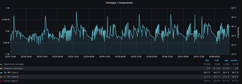

Als je de COP plot met opgenomen en afgegeven vermogen kan je zien bij welk vermogen voor die buiten temp je wp het best presteert. Die van mij doet dat bij 4-5 kW. Ik pas mijn Ta dan aan om in die range te komen voor de beste COP (voor zover mogelijk).
Fijn de je al die nieuwe sensors kan gebruiken om te zien wanneer je WP goed presteert!

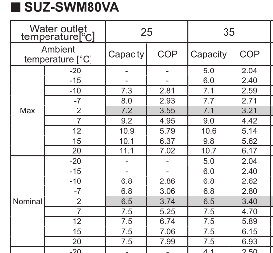

Het is wel plausibel wat je schrijft en het zal wel kloppen. Het COPtimum ( ;) ) ligt bij veel warmtepompen niet op het minimum maar iets daarboven. Je kan dat bijv. zien in de databooks van de Remeha Elga Ace (hier), Toshiba (p82 in deze pdf) en ik deze grafiek van de compressor van een EcoForest W/W warmtepomp:
Afbeeldingslocatie: https://tweakers.net/i/HEK7vkLKAVKPfgOtwb_1Jm1CTOk=/800x/filters:strip_exif()/f/image/vZbZzcjRUsHcN8wVOTeM7YxV.webp?f=fotoalbum_large
@Andrehj heeft het eerder ook bij zijn warmtepomp geobserveerd dacht ik: een betere COP niet op maar iets boven het minimumvermogen.
Het allermooist is het als je met Ta 25 gr een COP-grafiek maakt (X-as Tbuiten, Y-as COP) en deze vergelijkt met de lijnen van Ta 26 gr en Ta 27 gr. Met een stuk of 20-30 datapunten per Ta en wat variatie in de Tbuiten zou het moeten lukken. Misschien wel terug te lezen uit je mooie logs? :)

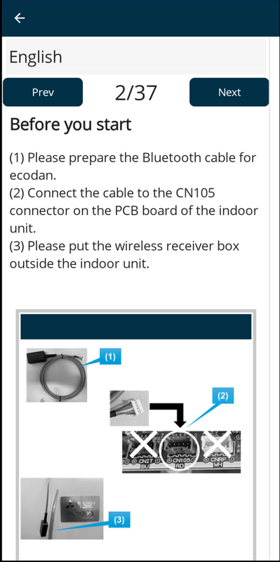

  • xoror
Ik werd door een gebruiker op het volgende gewezen: https://play.google.com/s...ric.emonitoringtool&hl=en
Het zou volgens hem binnenkort officieel uit komen. Er komt dus een bluetooth adapter <-> cn105 uit en de app is nieuw. Wat ik ook al in de screenshots zie is dat je service codes door kan sturen. Dit is ws de vervanger van melcloud. Wel handig dat het over cn105 gaat :9
Afbeeldingslocatie: https://tweakers.net/i/mcqh8Nt1rrk7I9he9QefUg2wuLQ=/x800/filters:strip_exif()/f/image/ZoMQdCeIlO0s0qN6nCypNQjy.png?f=fotoalbum_large
[ Voor 38% gewijzigd door xoror op 08-02-2025 09:03 ]
Mitsubishi Warmtepomp Uitlezen / Besturen | Optimaliseren

  • nessio
  • Laatst online: 08:45
Handig als je de controller niet naar je huiskamer wil verplaatsen, wel behoefte hebt om deze uit te lezen met grafische info maar geen behoefte hebt aan op afstand je wp te kunnen besturen.
En je data blijven in huis.
[ Voor 7% gewijzigd door nessio op 08-02-2025 10:13 ]

  • Naalroc
  • Laatst online: 14:33
Mijn Ecodan is opeens van slag en maakt veel te hoge Ta aan voor verwarmen. Ik stook al jaren op een vaste aanvoer temperatuur van 30°C en dat is nu ook nog het geval, volgens de display, maar toch gaat hij veel hoger, en wordt afgekapt door een defrost. Uit mijn registratie zie ik dat dit het geval is sinds 3 februari, en dat de Ta regelmatig doorgaat naar ruim boven de 40°, en ook bij boiler gebruik hoger gaat dan normaal. Ik heb nog even niks gedaan, en hoop op een snelle hint wat er niet goed is gegaan, zelf heb ik niets handmatig veranderd de laatste weken, alleen de begrenzing staat nu, sinds de kou, op 100%, normaal dus

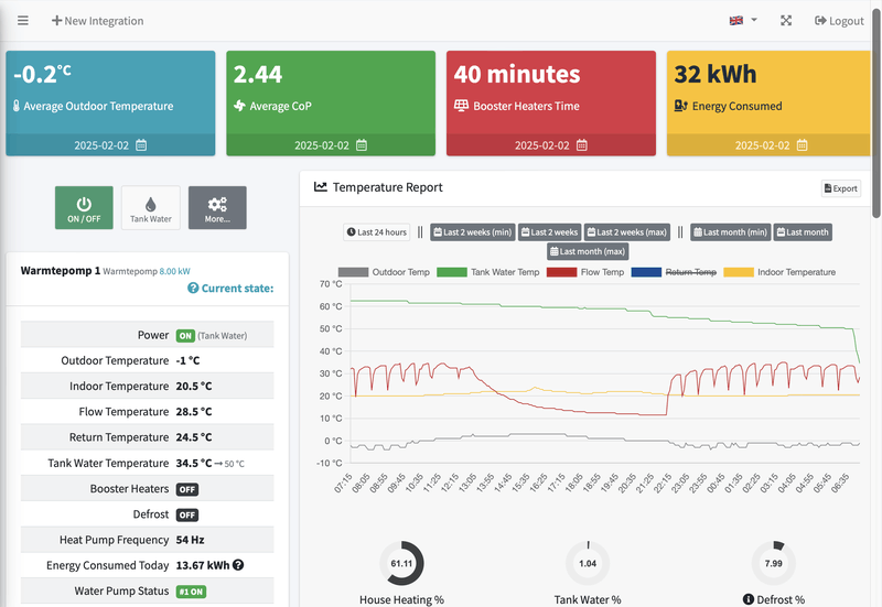

Wat me wel opvalt is dat er een zwart blokje met het + symbool, ontbreekt op de display in het 2e veld van rechts.
Plaatjes:
Afbeeldingslocatie: https://tweakers.net/i/-C3flbgCjwuG_14xLLSmDKRu0Xo=/x800/filters:strip_icc():strip_exif()/f/image/ZiVilRNnmHozoTw0Q262z3XL.jpg?f=fotoalbum_large
Een overzicht van vandaag, toen ik het voor het eerst zag dat de Ta te hoog wordt:
Afbeeldingslocatie: https://tweakers.net/i/-QvO5wEfihQm0DfdA4IH0m4eU8s=/800x/filters:strip_icc():strip_exif()/f/image/fh6co7M5DrI7QSAcxJrBuhmJ.jpg?f=fotoalbum_large
hier een weekoverzicht waar uit blijkt dat de Ta sinds 3 februari te hoog wordt
Afbeeldingslocatie: https://tweakers.net/i/fTMEjKF33lFDiMY50gVEXCG1S_w=/800x/filters:strip_exif()/f/image/XXlXsB59LeLpUo1Hl6PtjKNo.png?f=fotoalbum_large
Enig idee waar ik dit moet zoeken? Het is overigens lekker warm in huis, maar die Ta is veel te hoog.
Dit blijkt ook uit de 'mechanische ' registratie van individuele externe temperatuur metertjes, die nog steeds op het systeem zijn aangesloten, dut het is géén defect aan de electronische uitlezing in Grafana.
Aanvullende informatie: ik heb het systeem uitgezet met de aan/uit knop, rechts, en daarna de spanning er compleet vanaf gehaald voor een minuut of zo. daarna weer opgestart, alles hetzelfde.
Ik kan met de - toets de temperatuur setting verlagen, en dan komt bij 29° al het + symbool op de display, ook als je lager gaat blijft hij aan staan. daarna de temp setting weer verhogen met de + toets, en de uitlezing gaat omhoog, tot de 30° bereikt wordt, dat gaat de uitlezing niet ver omhoog, en verdwijnt het zwarte blokje met de +.
Het lijkt mij een defect aan de display, maar ik sta open voor suggesties.....
De laatste maal dat ik de display heb aangeraakt moet op 1 februari 's morgens zijn geweest, om de verbruiks gegevens uit te lezen voor de maandelijkse registratie.
[ Voor 17% gewijzigd door Naalroc op 08-02-2025 11:44 ]
  • stin00
Naalroc schreef op zaterdag 8 februari 2025 @ 10:43:
Plaatjes:
De laatste maal dat ik de display heb aangeraakt moet op 2 februari zijn geweest, om de verbruiks gegevens uit te lezen voor de maandelijkse registratie.
Je stookt nu op 30 graden ruimtetemperatuur, NIET watertemperatuur. Je ziet een huis symbooltje met daarin een thermometer namelijk. De plus is verdwenen omdat je niet je huis op tropische temperaturen kan stoken :+
Bij vaste tA zie je een thermometer met waterdruppel ernaast, dus de water temperatuur.
Kortom je moet de instellingen in en weer op vaste tA gaan stoken.
Edit: je ecodan is niet van slag hoor, hij doet keurig wat er gevraagd wordt! Het is 23 graden in huis en jij wil er 30 van maken. De WP denkt: oh shit.. er moet nóg 7 graden bij!? We knallen de tA omhoog voor meneer :D
[ Voor 5% gewijzigd door stin00 op 08-02-2025 11:06 ]

  • Naalroc
stin00 schreef op zaterdag 8 februari 2025 @ 11:01:
Bedankt voor het wakker schudden; inderdaad, ik weet maar al te goed dat ik een druppeltje en en thermometertje moet zien, maar gewoon overheen gekeken.
Dat krijg je denk ik als het systeem jaren goed draait, dan doe je er niet zoveel meer mee, en raak je uit de routine.
Maar dat druppeltje had ik over het hoofd gezien, dank voor je terechtwijzing!
Overigens: het is geen 23 ° in huis, die uitlezing is de temp van de sensor in de binnenunit, die is lekker 23°. Het is 21,3 in de woonkamer omdat het thermostaat daar de wp uitzet bij 21,1 ;) , gelukkig zat die begrenzing er wel in , maar ik zag de (te hoge) Ta in mijn grafieken vanmorgen.
Blijft de vraag, hoe en waar het is mis gegaan een week geleden......Kromme volt denk ik......
[ Voor 15% gewijzigd door Naalroc op 08-02-2025 11:33 ]
@xoror. En dat bt kabeltje kon ik nergens op internet vinden “ E-monitoring tool cable”.
Maar gauw vergeten die app.
[ Voor 3% gewijzigd door nessio op 10-02-2025 08:26 ]
