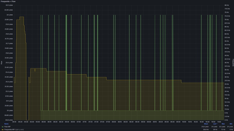

Iemand enig idee waarom ik een knipperende lp melding heb maar mijn flow constant 19/lm is? Buitendeel vervangen en vanaf dat moment is de melding er. Na resetten is die even weg maar komt ook weer terug.
  • gr8-jen
  • Laatst online: 08-10 13:44
Dsbwouter schreef op maandag 10 februari 2025 @ 21:22:

@gr8-jen
Dat vond ik ook idd. Instellingen staan gewoon goed en heb ik ook niks aan veranderd. Heb overal automatische ontluchters en hoor ook geen lucht in de leidingen. Draait verder prima en valt dus ook niet op flow storing alleen de lp melding.
Ik zou dit melden bij degene die je buitendeel vervangen heeft.
Waarom is de buitenunit vervangen?
En is die buitenunit vervangen door eenzelfde type? Of een ander type? En zo ja, is dat wel ingesteld?

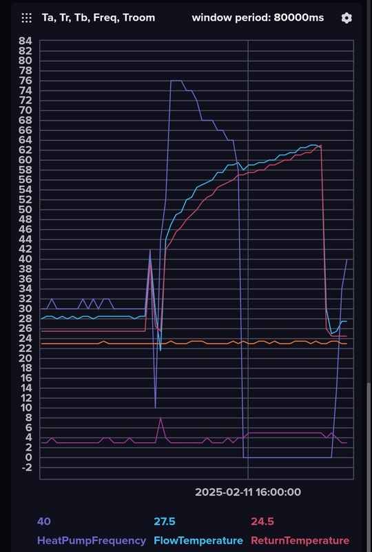

  • SebastiaanPs
  • Registratie: Oktober 2022
  • Laatst online: 07:17
@Sicco92
Lees tijdens een run eens via informatie werking code 004 uit.
004 = Discharge temperature TH4 (Hoge druk gas)
Deel dan hier deze waarde, de compressor frequentie (code 016) en de Ta (code 511). Krijg je een indruk van hoeveel te heet je persgas wordt.
WP: Mitsubishi Electric SUZ-SWM80VA2 + ERSD-VM2D. PV 3330 Wp. Huis 1931, gasloos sinds jan '24.

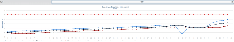

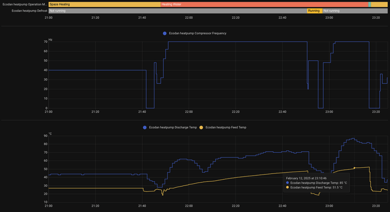

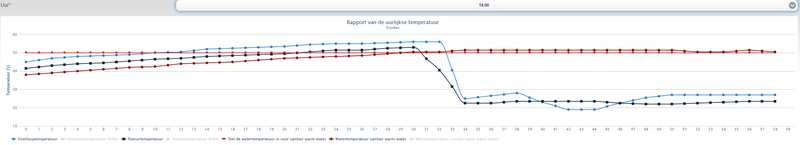

Vandaag 'betrapte' ik onze Ecodan erop dat hij de SWW run geheel met het element probeerde te doen (ik zag toevallig het bliksemicoontje op de 'thermostaat'/bedieningsunit).
Dit terwijl het element in de instellingen bij zowel verwarming als SWW uit staat.
Zie de plaatjes van vanmiddag 12, 13 en 14 uur. Je kan zien dat de temperatuur eerst een paar minuten snel omhoog ging, daarna zakt vanaf 12:08 de ta in en gaat het nog maar heel langzaam (dus op element neem ik aan).
Afbeeldingslocatie: https://tweakers.net/i/B3xdkcNqt12cWyPYuDVbW3L09Hc=/800x/filters:strip_exif()/f/image/dczKdgqAxjAVEIiH3ag78llG.png?f=fotoalbum_large
Afbeeldingslocatie: https://tweakers.net/i/BG5MlpeO6uUGYAkXbM85G0W-1U8=/800x/filters:strip_exif()/f/image/lsqtkXVU8uCNY242BUZiBlaF.png?f=fotoalbum_large
Afbeeldingslocatie: https://tweakers.net/i/9OP9U4NaCC3CQUACqKEOfpxEuW4=/800x/filters:strip_exif()/f/image/UUY4k1znk0AguYA31LTETPpd.png?f=fotoalbum_large
Toen ik ontdekte dat de SWW run op element bezig was heb ik de instellingen voor het element gecheckt (die stonden gewoon nog op uit) en daarvoor moest de warmtepomp uit. Dit zal zo te zien rond 13:42 geweest zijn. Want toen ik de warmtepomp weer aan zette na het checken van de instellingen ging deze na enkele minuten vrolijk verder met de SWW, maar dan wel gewoon op de buitenunit en niet op het element (zie 13:53 en verder).
Is er nu een probleem met de installatie? Te weinig koelvloeistof misschien? Is dit een reden om contact op te nemen met de installateur?
Het lijkt me in elk geval niet de bedoeling om een hele SWW run met element te doen (COP 1, en onze COP is al niet geweldig), zeker niet als die in de instellingen uit staat.
Is dit gedrag voor anderen hier herkenbaar of verklaarbaar?

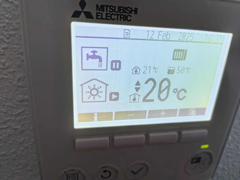

Exar schreef op dinsdag 11 februari 2025 @ 20:42:
Specs: gaat om een ERST20D-VM2D met SUZ-SWM60VA, geïnstalleerd in mei 2024, dus dit is onze eerste winter.
Heb je meer monitoring, bijv van een kWh meter?
Probeerde de warmtepomp de SWW run eerst met de compressor uit te voeren of niet?
En hoe slecht is die “niet geweldige” COP?
Tekenen van tekort aan koudemiddel die we hier voorbij hebben zien komen:
- defrosts bij milde buitentemperaturen (zonder schoorsteen)
- SWW runs duren lang of setpoint wordt niet gehaald zonder element
- lage COP, beneden specs

@Exar Dat doet de onze ook af en toe. Geen idee wat hem doet bewegen om op het element te gaan verwarmen. De laatste keer heb ik de binnenunit een keer uit en aan gezet en ging hij daarna wel gewoon via de compressor verwarmen.
Ik weet niet wat je COP is, wat je instellingen zijn . Zoals anderen vroegen: heb je iets van monitoring op verbruik?
Ik zie eigenlijk niet iets wat op verwarmen met compressor lijkt. Onderstaande is van een 8kW, maar dat moet niet heel veel verschillen met een 6kW.
Hier is een legionella bezig en boven de 58 graden gaat het op de BUH. Het kan aan mij liggen, maar het lijkt mij alsof compressor ( en misschien ook BUH) sneller verwarmen dan bij jou. En als het buiten warmer is nog sneller.
Afbeeldingslocatie: https://tweakers.net/i/i6P-vk1y-ZoE9g44Y58kR7Lxwng=/x800/filters:strip_icc():strip_exif()/f/image/b1NYJG1bRfVK53ywzcxb4nVP.jpg?f=fotoalbum_large
Bovenstaande heb ik altijd met legionella en alleen compressor bij SWW.
Welke info kun je nog meer geven, misschien kunnen we daar wat uithalen?

SebastiaanPs schreef op dinsdag 11 februari 2025 @ 21:12:
Ik heb een P1-meter en die gaf vanmiddag van een uur of 12 tot het uitzetten van de warmtepomp voor checken van de element-settings een redelijk constant verbruik van 2000W. Er stonden verder geen grote apparaten aan dus dat zal ongeveer kloppen (rest van verbruik ongeveer gelijk aan opbrengst zonnepanelen, dus het element zal dan 2kW zijn).
Na het opnieuw aanzetten van de warmtepomp ging die weer verwarmen met de buitenunit ('op de compressor') en dat gaf een wat hoger verbruik van rond de 2500W.
Als ik de screenshot van 12 uur interpreteer lijkt het mij dat de SWW run eerst gestart was op de compressor, zie 12:04 - 12:08. Daarna zakt de ta in en komt er een veel kleiner verschil tussen ta en tr, ik ga ervan uit dat dat het element is (komt dus ook overeen met verbruik dat ik zag op p1-meter).
COP januari volgens MELcloud rapport:
HotWater 55,96 - ProducedHotWater 141,13, dus COP 141,13/55,96 = 2,52.
Heating 311,89 - ProducedHeating 1063,19, dus COP 1063,19/311,89 = 3,41.
- defrosts zijn volgens mij vergelijkbaar met anderen
- deze SWW run duurde zeker lang, maar was dan ook grotendeels op het element
- mijn COP is volgens mij niet heel goed, maar ook niet enorm slecht denk ik, zie hierboven voor COP januari

@Exar misschien was het dan een incident.
Qua COP: wat voor afgiftesysteem heb je en wat voor Ta heb je meestal?

Mijn cop Suz…60va is nog minder in januari
Sww =2,0
Vw = 3,31
Maar kijk eens in de ME tabel voor suz60 bij 0 en 2gr Bu en Ta 25. Dan is cop ook niet hoog.
In januari 3 weken in de mist gezeten bij 0/2gr

@Exar @nessio
Maar jij hebt die schoorsteen @nessio , weet niet of dat nou optimaal vergelijken is…
De tabel van Tomexergie is inderdaad een goeie tip. Daar kun je zien dat er enkele gebruikers waren met een MCOP van ~ 3.5 voor verwarmen in januari, die hadden een Ta van ~ 38 graden bij Tbuiten 2 graden.

Afbeeldingslocatie: https://tweakers.net/i/uOj6Ai7Z-zLge9xTv78uQOHbDkQ=/800x/filters:strip_icc():strip_exif()/f/image/OpHOMD9MyZkUdnQBlqoHegQi.jpg?f=fotoalbum_large
Bij velen van jullie zie ik de flow als een rechte lijn terwijl dat bij mij varieert, hoe zou dat kunnen komen?
Ook zie je dat de werking om 05.30 voor een minuut wegvalt, is dat een normaal verschijnsel?
WP: ME PUZ-SWM80YAA + ERSF-VM2E (FTC7), 400L Boiler, Pana RTWireless thermostaat, Vermogenskabel op 75%, ESP32-Atom S3 lite
  • ocaj
@snapo6 Dat is toch niet echt variatie? Het wisselt tussen 21 en 22 l/minuut? De nauwkeurigheid van de sensor is hele liters, dus waarschijnlijk schommelt het bij jou rond de 21,5....
Ik noem dat gewoon "meet-ruis".
Als het meerdere liters per minuut zou schelen, dan is het meest waarschijnlijke een naregeling of thermostaatknop die dichtloopt.

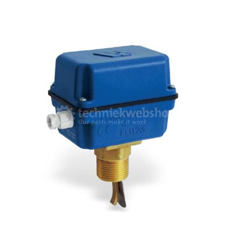

Problemen met flow switch?
Hoi, ik heb een Zubadan WP, maar die is nog uit de tijd (2009) dat je daar nog geen standaard binnenunit bij kon kopen.
Ik heb dus een buitenunit (11 kW), een platenwarmtewisselaar (binnen), een circulatiepomp (binnen) en een besturing (PAC IF021B-E) met daar nog het één en ander aan zelfgebouwde electronica omheen gebouwd.
Daaraan gekoppeld is o.a. een flow switch, die de WP gedwongen stopt als er geen flow is en die tevens een alarm (piepertje) genereert.
Er gaat ook een alarm als de pomp niet loopt maar er wel flow wordt gedetecteerd.
Dat betekent dus dat de flow switch dan vast zit in de "wel flow positie".
Dit om te controleren of de flow switch wel goed werkt.
Zit deze controle op goede werking eigenlijk ook standaard in de moderne Zubadan's (of de besturing daarvan)?
De flowswitch kon destijds nog niet aan de besturing (PAC-IF021) worden gekoppeld, daar waren gewoon geen aansluitingen voor, vandaar dat ik dat zelf gebouwd heb.
De actie is naast een piepertje dus ook "forced compressor off". Dat kon je wel al middels een potentiaalvrij contact op de PAC-IF021 besturing aansluiten.

Zwerius schreef op woensdag 12 februari 2025 @ 13:57:
Maar goed, bij mij ging vanmorgen vroeg het alarm af en het is dus een vastzittende flow switch. Een tikje er tegen aan met een stuk gereedschap deed wonderen, maar ik zal hem toch maar weer een keer open maken en controleren en evt reinigen (hoewel ik niet weet wat er vuil aan zou moeten worden).
Ik heb dit al eens eerder gehad.
Mijn CV- systeem is zuurstofrijk (vanwege oude vloerverwarmingsbuizen (1987), maar helemaal opgebouwd uit koper, messing, kunstsof en RVS, dus geen roest of zo. Het water is ook altijd 100% helder. Uiteraard voor de zekerheid toch wel een filter er in, maar daar zit nooit iets in.
Ik zit me nu af te vragen of er in de flowswitch misschien toch een stalen onderdeeltje zou zitten. Het huis is messing en het "flappertje" binnen in ook. Misschien gebruik ik niet de goede naam, maar je snapt wat ik bedoel denk ik. Het gaat om het dunne plaatje dat door de waterstroom naar achter wordt gedrukt.
Ik kan verder niet goed zien hoe de flow switch in elkaar zit, maar het lijkt aan de buitenkant op een reed switch, dus er zal ook wel een magneetje in zitten.
Het is allemaal niet dramatisch en ik krijg het wel weer in orde, maar het is toch lastig als dit af en toe optreedt. Vooral als het 's nachts is of zoals vandaag, 's morgens vroeg optreedt.
Hoe zijn jullier ervaringen met de flowswitch?

gr8-jen schreef op woensdag 12 februari 2025 @ 08:48:
Misschien wil je nog een paar screenshots plaatsen van verwarmen samen met manier van verwarmen, oppvlakte, verwachte termperatuurverlies oid, als je wilt dat we daarmee meekijken of het nog anders kan?
Afbeeldingslocatie: https://tweakers.net/i/cEXVjQZebhwGMzFebMLdbYvqR-M=/800x/filters:strip_icc():strip_exif()/f/image/1R42tGp015Kntw9ygmDNAtKQ.jpg?f=fotoalbum_large
Afbeeldingslocatie: https://tweakers.net/i/t-WgXWc0Fd2PrEy2d0_ob7mfO84=/800x/filters:strip_icc():strip_exif()/f/image/WlKipFVexPahjRrWql7Hz7no.jpg?f=fotoalbum_large
Ingestelde temp voor de RR is 20,5, dat geeft dus met een range van 23-35 meestal een ta van rond de 26C. Vloerverwarming pruttelt overigens wel mooi 24 uur per dag door de laatste dagen, maar wellicht is dat niet perse goed voor de COP.
Thermo diff heb ik 3 weken geleden verruimd van +3/-1 naar +5/-5.
Misschien moet ik de minimale ta verhogen om een betere COP te krijgen? :?
koevlaas2 schreef op woensdag 12 februari 2025 @ 16:04:
Was het geen anti legionella run ?
Nee, anti-legionella-run staat helemaal uit. En al was dat het geweest, dan lijkt het me ook niet de bedoeling om al bij 20C te beginnen met het element, dat hoort bij legionella toch ook pas vanaf 60C?
Maar zouden jullie je geen zorgen maken als de warmtepomp ineens uren op het element gaat draaien terwijl dat uit staat in de instellingen? Dit kan toch nooit de bedoeling zijn? Er is niet eens een fout gelogd, dus volgens mij maakt Mitsubishi er een beetje een potje van op dit gebied.
Hoekwoning 2021, 100m2 vvw, ERST20D-VM2D, SUZ-SWM60VA

Exar schreef op woensdag 12 februari 2025 @ 17:27:
100 m2 vloerverwarming, flow 19lpm.
Ta is meestal rond de 26C (ingestelde flow temp range 23-35).
Vandaag heeft de SWW normaal opgewarmd op de compressor (duurde vandaag een uurtje, in de zomer is het meestal binnen een half uur klaar).
Een flow van 19 is goed genoeg, ik zou dat ook wel willen 🤪
Je vermogen wat je produceert is ~2.66kW, dat zit wel op het randje en is te weinig als het geen 7 graden buiten is (bij een SUZ 60). Ik red het ook niet met 26 graden vaste Ta en moet het 1 graad hoger zetten voor het minimum vermogen van 3.1 voor vorst en warmer weer buiten.
Misschien gaat het net wel met RR, je kan ook kijken of de WP vaak herstart.
De hele dag door is zeker niet erg. Ik zet het in de avond een half graadje lager zodat ik minder stroom verbruik maar dat is persoonlijk en hoeft niet.
Zoals vermeld kun je kijken wat het doet met een vaste Ta die net 1 graad hoger is.
Legionella gaat bij mij tot 55 graden op compressor, daarboven is niet bij elke temperatuur goed voor de compressor.
Dat het zolang niet verwarmd is niet optimaal voor je COP en er zal vast een reden zijn. Dus het langzaam opwarmen moet nog onderzocht worden.

@Exar voor vloerverwarming met Ta 26 gr is je MCOP van januari dan wel weer wat laag, dan zou je eerder een MCOP in de range 4.0-4.4 verwachten (zie tabel Tomexergie).
Toch een kWh meter plaatsen specifiek voor je warmtepomp om beter te kunnen monitoren en een momentane COP te kunnen bepalen?
Wat het laatste punt betreft ben ik het wel met je eens.

Sinds kort zit TH4 ook in de polling van de ESP, wat me opvalt is dat de discharge temp. bij een SWW run ver boven de 90 graden uitkomt. Dan zou de R410A al superkritisch zijn.
Als ik naar de afgiftewaardes zie, ervaar ik geen comfortklachten, backup heater gaat niet aan voor SWW of verwarming (staat wel actief na x. tijd).
Logischerwijs zou ik zeggen dat er een (dreigend?) tekort aan koudemiddel is, puur op basis van de TH4 waardes.
@koevlaas2 @Verwijderd Wat is jullie professionele idee hierover?
WP: ME PUHZ-SW75YAA+EHST20D-VM2C2+ESP | EVSE: SmartEVSE v2 | PV: 11kWp Solax/Growatt
  • xoror
@Blackraven Ik heb gister toevallig door wat testwerk een DHW getriggered :+
Bij mij loopt de discharge temp ook op (85c bij Ta = 51.5c):
Afbeeldingslocatie: https://tweakers.net/i/4rVVecFcHxh7VLVITEoJroR8dgk=/800x/filters:strip_exif()/f/image/T9bJc3MrvUhGAU5s3ujyMUiC.png?f=fotoalbum_large
Volgens deze flowchart https://www.vleutenges.nl...d-Flowchart-storingen.pdf
Indien 016 bij een PUHZ-SW50VKA een waar-
de geeft tussen de 20 en 50Hz en 004 een waarde >85 is
zeer waarschijnlijk sprake van ondervulling (koudemiddel
gebrek).
Dit is volgens mij ook een R410a zoals onze sw75aa. Alleen moet je dus blijkbaar kijken naar frequenties tussen 20hz-50hz. Als ik deze range bekijk dan zit hij bij mij rond de 45c-47c.

  • Zwerius
  • Laatst online: 20:13
Verwijderd schreef op woensdag 12 februari 2025 @ 19:05:
Heb je zoiets ivm custom?
Dan kun je afhankelijk van het merk en type de veerspanning opnieuw instellen in rust en tijdens bedrijf, dan moet je hem alleen even doormeten op de contacten tijdens het afstellen.
Ik heb een eenvoudig type. Daar is niets aan in te stellen. Hierbij een plaatje (van de buitenkant). Het gaat om het ding met het rode kapje, dat in een T-stuk is gedraaid.
Het functioneert ook meestal wel, maar ik heb jaren geleden ook al eens een keer een zelfde soort storing gehad en nu dus weer, dat hij soms in de "wel-flow-stand" blijft hangen.
Soms duurt het een paar seconden en soms blijft hij echt hangen, totdat ik er met een sleutel o.i.d. tegen aan tik.
Afbeeldingslocatie: https://tweakers.net/i/_zs0YKUQOkWs76f1I1cZvSMjq9o=/800x/filters:strip_icc():strip_exif()/f/image/4C39PBLHTmSNMRnNESJwFghL.jpg?f=fotoalbum_large
Zwerius Kriegsman

Sww blijft netjes tussen 48/40. Wenstemp (voorloop) geeft ie werkende 34 graden. De buizen / verdelers voelen helemaal niet warm aan maar meer lauw. Hij probeert het even, gaat dan over op defrost vervolgens defrost met elektrische element, dan weer normaal. Dit herhaalt zich heel te tijd. Eigenlijk (mogelijk toeval) sinds ik de elementen element heb uitgezet.
Verlies ik nu te veel hitte (doordat het huis relatief leeg staat) en zou ik hem nog hoger moeten zetten om het beetje te voelen? Geupdate naar de laatste fw, geen verschil.
Xmoo schreef op donderdag 13 februari 2025 @ 23:15:
De schilders zijn klaar en ik mag mijn huis langzaam gaan opstoken. Voor de vloermensen er over twee weken zijn. Echter merk ik dat mijn warmtepomp er nog steeds moeite mee heeft.
Vandaag 35kw verbruikt (gem 2kw heel de tijd), huis was niet echt warm. 130m2 Vloerverwarming. Staat op compensatie curve 40 bij -10, 25 bij 16graden.
Als je de vloer langzaam wilt opstoken is dit logisch.
Dus je hebt hem van compensatie curve naar vaste voorloop temperatuur gezet.
Bij service menu >> uitlezen thermistors kun je de aanvoer, retour temperaturen uitlezen. Wat geeft die hier aan?
Hoe is de regeling, vloerverwarming met naregeling? Staan alle knoppen vol open of is het hele huis voorzien van naregeling incl. de woonkamer?
Heb je naregeling, advies dit voor de woonkamer te demonteren en alleen voor eventueel de slaapkamers te gebruiken ivm voldoende flow.
Ook kun je de flow (liter/minuut) uitlezen bij service instellingen >> informatie werking >> code: 540 invoeren.
Sowieso als een woning helemaal is afgekoeld en zeker met deze temperaturen is het vaak lastig om een temperatuur boven de 35 graden te krijgen. Dat is al ca 7-9kW aan afgifte capaciteit met 130m2 vloerverwarming.
2 kW continu zonder defrost dips? Dat klinkt alsof ie op het element verwarmt.
Jij had toch dat koude onbewoonde huis waarbij de warmtepomp niet op de compressor wilde verwarmen? Mijn hypothese was dat het kwam door de te koude retour en mijn suggestie was om eerst met een paar vvw groepen te starten zodat die met het element opwarmen, zodat daarna de compressor kan starten.
Hoe was het gegaan na ons eerdere contact? Heb je het huis geprobeerd verder op te warmen op de compressor, of weer laten afkoelen?
Post anders even een foto van je hoofdscherm van de controller en van de inbedrijfstellings wizard (menu > service > inbedrijfstelling wizard).

xoror schreef op vrijdag 14 februari 2025 @ 11:29:
@nessio ja 20c retour geloof ik nodig.
@SebastiaanPs @Xmoo draai je niet toevallig het nood programma?
Hoe controleer ik dat?
Ik ben vanmiddag thuis en ga het controleren.

  • Xmoo
  • Laatst online: 20:39
Verwijderd schreef op donderdag 13 februari 2025 @ 23:35:
Huis voelde warmer aan maar de buizen niet zo.
Heb in ieder geval flink wat foto’s gemaakt. https://imgur.com/a/qu7HWu8

Xmoo schreef op vrijdag 14 februari 2025 @ 17:52:
Dus nu wel degelijk op de compressor aan het verwarmen (WAR). Om 17:15u dT maarliefst 7 gr en flow 20 L/min, dus vermogen 9.8 kW thermisch.
Dus nu lijkt jouw warmtepomp prima te werken. Hoe lang heb je verwarming ingeschakeld staan nu? Wat is je stooklijn? Monitor je ook het opgenomen vermogen?

@BadConnection nu draait ie ook niet meer continu op 2 kW, te zien aan het temperatuurverloop in de installatie wizard.
@Xmoo waar was die 2 kW continu op gebaseerd? Heb je daar plaatjes van? Zag je eerder wel het element actief (zoals eerder in november-december)?

  • Xmoo
michaelvo schreef op vrijdag 14 februari 2025 @ 19:01:
Ik zie zo 1 2 3 het probleem van @Xmoo ook niet. Ding staat lekker met 8 kW ofzo te werken (de max van zijn warmtepomp), een defrost om de 50 minuten, en een kamertemperatuur van 18 graden met een retourtemperatuur van 20 graden.
Waarschijnlijk hebben de schilders het huis met 16 graden of kouder achter gelaten en is hij nu een hele dag bezig geweest met 'm naar 18 graden te krijgen. Dat is niet gek, zeker niet met vocht in huis.
Overigens staat je curve (40/-10 bij 25/16) veel te hoog voor een huis met alleen vloerverwarming. Dat is een Ta van 32,5 graden bij +3 en dat gaat hij nooit halen tenzij je het lekker vindt om je woonkamer op 25 graden te hebben :).
Ik had hem dus hoger gezet om te kijken of het warmer zou worden.
SebastiaanPs schreef op vrijdag 14 februari 2025 @ 18:53:
@Xmoo waar was die 2 kW continu op gebaseerd? Heb je daar plaatjes van? Zag je eerder wel het element actief (zoals eerdere in november-december)?
Home assistant
SebastiaanPs schreef op vrijdag 14 februari 2025 @ 18:37:
Twee dagen nu
[ Voor 33% gewijzigd door Xmoo op 14-02-2025 20:27 ]
  • SebastiaanPs
Deel anders wat plaatjes van het verloop van je opgenomen vermogen over de afgelopen paar dagen. Misschien dat ie in eerste instantie weer het element heeft gebruikt en zag jij dat, maar op de huidige plaatjes staat ie je huis stevig te verwarmen en gaat het goed komen.
Het kost een warmtepomp met dit weer wel wat tijd om het huis op temperatuur te krijgen als het van ver moet komen.
Mijn advies zou zijn: laat het nu niet meer te ver afkoelen, anders zit je weer in die situatie zoals in nov-dec met permanent verwarming op het element: slecht voor de portemonnee en je huis komt daarmee wrs niet eens op temperatuur.
