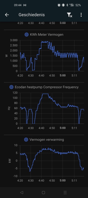

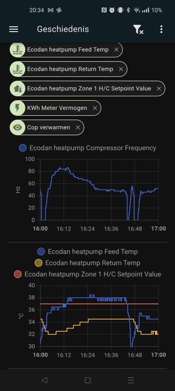

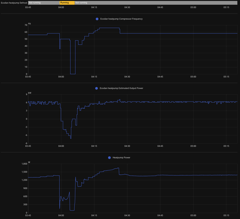

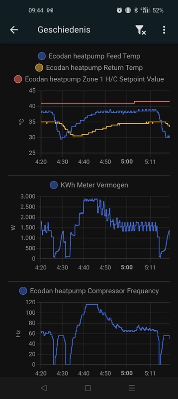

Het viel me vandaag op dat mijn stroomverbruik net na een opstart/defrost nogal fluctueert. Na een tijdje zakt ook de compressor frequentie en later loopt deze weer op. Ta setpoint word pas behaald na 20-25m dit is dus niet de reden dan de frequentie zakt. Als ik bij een sww run kijk doet die dit heel anders en draait die ook op een veel hoger stabiel vermogen. Zijn er meer mensen die dit hebben bij een Suz ? Afbeeldingslocatie: https://tweakers.net/i/R_d0dAbiyX0c0zHiibuTr1KW9sE=/x800/filters:strip_icc():strip_exif()/f/image/5a56Ckyn5Vbvgy8XDW0E1KKr.jpg?f=fotoalbum_large
Afbeeldingslocatie: https://tweakers.net/i/z73EFkCUsNWltCB4ECPkFGnKjhs=/x800/filters:strip_icc():strip_exif()/f/image/p8vMJiaVjgFKhu7cLOEy3e7u.jpg?f=fotoalbum_large

  • Dsbwouter
  • Registratie: November 2021
  • Laatst online: 08-10 07:28
@Andrehj
Buiten temp was rond de -1° bij sww en cv. Vind het gewoon bijzonder dat die tijdens cv bedrijf naar een hoge frequentie gaat en weer terug moduleert terwijl het setpoint niet behaalt is. Vermogen ligt ook rond de 5 continue, je zou verwachten dat die eerst op een hoger vermogen draait en later terug moduleert als het setpoint behaald is. Bij de sww run houd die hem wel op een hoge frequentie. Heb de fotos toegevoegd van het temperatuur verloop, setpoint was 38°c. Afbeeldingslocatie: https://tweakers.net/i/aMSKHcc6IHZpyBq4pnmhRpIYVx8=/x800/filters:strip_icc():strip_exif()/f/image/CkTrqiDZ2yUdWYyzCD23HcVQ.jpg?f=fotoalbum_large
Afbeeldingslocatie: https://tweakers.net/i/ZTqS0Msnr0FbVbksH3EWhiEckhU=/x800/filters:strip_icc():strip_exif()/f/image/FZiYo0fkSmE9qnsXApOUAymq.jpg?f=fotoalbum_large

Dsbwouter schreef op zaterdag 15 februari 2025 @ 15:23:
@Andrehj
Buiten temp was rond de -1° bij sww en cv. Vind het gewoon bijzonder dat die tijdens cv bedrijf naar een hoge frequentie gaat en weer terug moduleert terwijl het setpoint niet behaalt is. Vermogen ligt ook rond de 5 continue, je zou verwachten dat die eerst op een hoger vermogen draait en later terug moduleert als het setpoint behaald is. Bij de sww run houd die hem wel op een hoge frequentie. Heb de fotos toegevoegd van het temperatuur verloop, setpoint was 38°c. [Afbeelding]
Hier ook gewoon dezelfde soort grafieken… zou me er niet druk om maken. Sw75yaa..

  • koevlaas2
  • Laatst online: 06-10 22:39
Miezie schreef op zaterdag 15 februari 2025 @ 15:31:
De inverter regelt niet traploos maar er zitten weldegelijk stappen in, stap xx is teveel en 1 stapje omlaag net teweinig. Dan krijg je dus dat ie een beetje heen en weer schakelt.
= normaal, niet druk om maken.
  • Dsbwouter
@Miezie
Beetje schommelen snap ik maar hier gaat die dus naar 80 zakt dan terug naar 55 en dan loopt die weer rustig op richting de 70. Hierdoor duurt het dus wel onnodig lang om terug te komen op het setpoint. Gaat dus echt alleen om de 2e afbeelding van mijn laatste post die 1e is van sww welke dus wel mooi loopt.

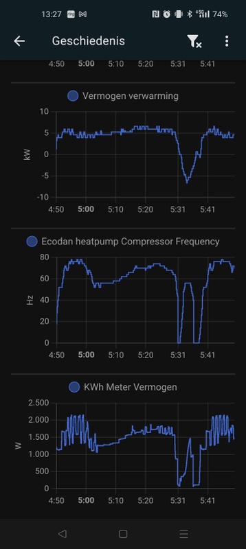

  • Miezie
  • Laatst online: 27-09 20:14
Miezie
Niet te moeilijk doen...
Dsbwouter schreef op zaterdag 15 februari 2025 @ 15:55:
@Miezie
Tja, hier ook genoeg geschommel:
Afbeeldingslocatie: https://tweakers.net/i/AZFcIURhHBBWhQWZvWzSpRMZfO4=/800x/filters:strip_icc():strip_exif()/f/image/BlkeKtcF3IGCyaAxpJgvGPhn.jpg?f=fotoalbum_large
KISS | Huis: A++++ | Zon: SolarEdge 10k Homehub, 13kWp, 19,4kWh accu’s, One Pro EV Charger | MV: DucoBox Focus | Warmtepomp: ME Ecodan SW75YAA met EHST20D | Tuin: natuurinclusief | Auto: Audi Q4 etron
  • Dsbwouter
@Miezie
Hoelang duurt het bij jou na een defrost voordat je weer op ta setpoint draait ?

Het viel me vandaag op dat mijn stroomverbruik net na een opstart/defrost nogal fluctueert. Na een tijdje zakt ook de compressor frequentie en later loopt deze weer op. Ta setpoint word pas behaald na 20-25m dit is dus niet de reden dan de frequentie zakt. Als ik bij een sww run kijk doet die dit heel anders en draait die ook op een veel hoger stabiel vermogen. Zijn er meer mensen die dit hebben bij een Suz ? [Afbeelding]
Dat is normaal.

Gister had ik een onrustig regelgedrag met aan het einde van de dag bij 1 a 2 graden en 80% luchtvochtigheid een serie defrosts om de 45 min met alleen wat witte strepen op de verdamper. Hij had ook steeds de neiging hoger te gaan dan de gevraagde Ta en dan bij 1,5 graad overschrijding weer even uit en aan.
N.a.v. ervaringen met de SUZ gister toen uiteindelijk de unit uitgeschakeld en de stroom er vijf minuten afgehaald. Daarna direct weer normale lijnen te zien en vandaag een snaarstrakke lijn van verbruik en frequentie. Vanochtend enkel drie kwartier na opstarten een defrost en vlak na start van de SWW-run (doet ie standaard bij lagere temp).
Blijf de software soms bijzonder vinden kwa regelgedrag. Dat een 'harde reset' ogenschijnlijk dit soort verschillen oplevert is wel apart.

@Knowbody
Maar je zou toch verwachten als die oploopt tot 80hz hij daar blijft draaien tot ta setpoint behaalt is en niet terug valt naar 55hz om later weer terug te gaan naar 80hz.. meestal gebeurd dit maar soms doet die het ook gewoon zoals je zou verwachten en blijft die netjes op die 80hz en toert die af als het setpoint behaalt is zoals op deze foto. Afbeeldingslocatie: https://tweakers.net/i/9vAd_alcwe2syijw-P3EjP_hgQ0=/x800/filters:strip_icc():strip_exif()/f/image/u8UcgYGursEPyprGmpReJBRh.jpg?f=fotoalbum_large

@koevlaas2
Hij schakelt de defrost in op basis van de verdampingstemperatuur idd maar het hele idee van een defrost is om te zorgen dat je verdamper nog energie uit de buitenlucht kan onttrekken. Dit gaat steeds lastiger naarmate de verdamper dichtvriest omdat er geen lucht meer doorheen gaat. Er is dus ook totaal geen meerwaarde om een defrost te doen als de verdamper nog helemaal "open" is..
Zeker wel en dat is de verdampertemperatuur verhogen.

@koevlaas2
Er is opzich niks mis met een lage verdampingstemperatuur. Als het -15° is buiten zal je verdampingstemperatuur al minstens op -18° zitten wanneer er nog geen ijs op de verdamper zit.. met dit weer en geen ijs op de verdamper komt die wss niet eens onder de -5°. Zonder defrosten blijft dit uiteraard zakken maar die interval van 40m is gewoon niet altijd noodzakelijk en voegt niks toe.

@Dsbwouter je hebt van die mooie grafieken. Zet dan eens in de defrost periode de COP uit tegen de tijd. Dan kun je zien of de COP na verloop van tijd inkakt en na een defrost weer beter is (of niet).
Dit is dan wel weer waar het om gaat ;). Met defrosten haal ik bijvoorbeeld met fluctuerende compressor nog prima gemakkelijk een COP van >4.
Het betwisten van de defrost zit niet zo in m’n aard geloof ik, waarom zouden we dat beter weten dan de engineers van Mitsubishi die gewoon een algoritme daarvoor bepaald hebben? Bugs daargelaten…
Soms kan je ook doorschieten in monitoring en conclusies… of zie ik dat verkeerd?

Vannacht toen het hier -4° en kouder werd toch weer wat bijzonders.. vraag ook al uit staan naar alklima maar misschien dat iemand het hier al eerder meegemaakt heeft. Unit start mooi op en vrij snel naar 115hz, thermisch vermogen is dan tussen de 7,5-8kW. Na 10minuutjes zakt de compressor frequentie tot 60hz terwijl het setpoint nog niet gehaald is, vermogen is dan ook maar 4,5/5kW. Eerst zie je een mooi stabiel stroomverbruik maar als de frequentie zakt stuitert deze ook alle kanten op, frequentie zal wss net zo gaan alleen word deze minder vaak ververst Afbeeldingslocatie: https://tweakers.net/i/ir_nW53Gbt_XUn8fyI6Oh9F3tZA=/x800/filters:strip_icc():strip_exif()/f/image/9hu0KImSqsBcWXwZ63a0JXiy.jpg?f=fotoalbum_large
Afbeeldingslocatie: https://tweakers.net/i/Q2D0GenwjMLLFjYRdZbk1qFBhcM=/x800/filters:strip_icc():strip_exif()/f/image/mXMlpzDc3V2YonM7O83ATbV9.jpg?f=fotoalbum_large
[ Voor 16% gewijzigd door Dsbwouter op 17-02-2025 12:12 ]
  • xoror
@Dsbwouter
Hier ook -4 en het gedrag na een defrost is vrij stabiel (opgenomen vermogen)
Afbeeldingslocatie: https://tweakers.net/i/RuhWiX4RdlNeGlMyiCpdYA-IFJM=/800x/filters:strip_exif()/f/image/lG3UeoAiJWV2MSnUbcPlgF9y.png?f=fotoalbum_large
frequentie wordt ongeveer elke 25s ververst dus je zou het daar ook moeten zien
[ Voor 9% gewijzigd door xoror op 17-02-2025 12:33 ]

  • Dsbwouter
@xoror
Die schommelingen in opgenomen vermogen kunnen soms al na binnen 20 sec omhoog en omlaag gaan. Je ziet de frequentie wel een beetje schommelen maar niet zo erg als het opgenomen vermogen maar verwacht dat die exact hetzelfde doet.

Het patroon was de hele nacht hetzelfde: elke 1 uur en 20 tot 30 minuten een defrost van ca. 9 minuten. Direct daarna start de WP nogal heftig met een frequentie van 100-110 Hz, dT 6,5-7 graden en 11,5 tot 13 kW, iets hoger dan het maximum vermogen in het Databoek nota bene. De booster, een extra 1,8 kW, springt dan enkele minuten bij zodat de doel Ta weer snel bereikt wordt. Vervolgens blijft het vermogen een minuut of 10 constant op ca. 12 kW, om dan terug te regelen en 30-45 minuten op 70 Hz en dT van ca. 5 graden (9 kW) te draaien tot de volgende defrost.
Ik heb geen HA en de HW plaatjes hebben te lage resolutie, dus hier een plaatje van de Beeclear energie monitor (‘s nachts is de sluipverbruik ondergrond 200 W, dus de curve geeft mooi het verbruik van de WP weer). Blauw is de booster.
Afbeeldingslocatie: https://tweakers.net/i/EmH0F1lw8t5LdxXJKw01s3CMRDc=/800x/filters:strip_icc():strip_exif()/f/image/HUa0nfVbQzomY9s13H7vyQFV.jpg?f=fotoalbum_large
Kortom, ik zie het trapsgewijze op en terugregelen, maar geen moduleren van het opgenomen vermogen.
