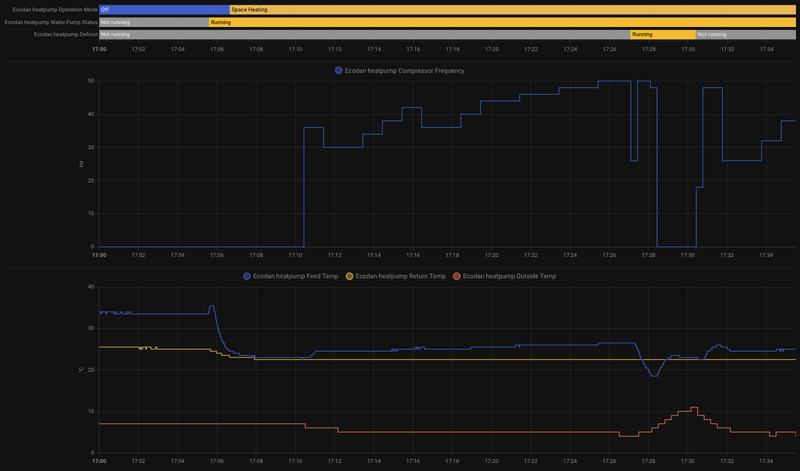

Test RR vervolg
Zondag: Dag 6 Na vannacht eindelijk om 9.00 huis op 21,5
zag dat de wp in de nacht minimaal had gedraaid
35 min aan en 35min alleen pompen (Ta / Tr onbekend)
Vanaf 9.00 : Ta 25 en Tr 23
Na sww run om 12.00 stopte de wp tot 21.00.
Vanaf dat moment Ta 24 / Tr 22 of zelfs Ta23 / Tr 22
En 30 min stoken en 30 min rondpompen
Verbruik 6 kW en COP 3,8
Vandaag Dag 7 om 9.00 Nog steeds 30 min stoken / 30 min rondpompen
Huis 21,5 Maar nu al even zon : huis 22,0
Nog even en dan moet de hele zonwering naar beneden (net als nu bij mij op kantoor)
Wp is na sww run nu continue aan het stoken Tr 25 Tr 22.
Vooralsnog denk ik RR met Par 50 of 60 doet het zo selcht nog niet
Maar je moet de wp wel de tijd geven om in te leren.

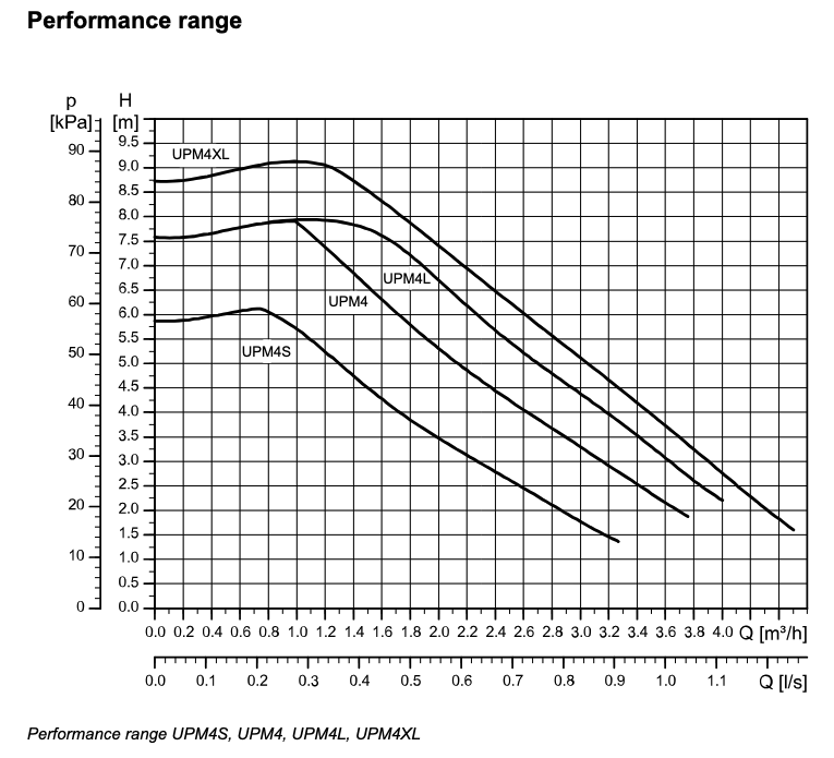

Ik zag dat ze ump4 hebben, zelfs xl variant :9 In de handleiding staat toch dat je zelf een pomp kan kiezen, maar dat je moet zorgen dat je binnen die flow range valt...
Afbeeldingslocatie: https://tweakers.net/i/nmblrSIW1OhHfrWwImoPQJ10nDM=/fit-in/4000x4000/filters:no_upscale():strip_exif()/f/image/oBUNF1k8X3CBQ8mcGbIW9JZV.png?f=user_large
die upm4 lijkt qua curve bijna op de upm3, de L gaat al stuk harder
bij 5m opvoer hoogte is het 35l/m vs ~45l/m (L versie) vs ~51l/m (XL versie)
(btw, de L variant lijkt in de daikin te zitten https://www.ebay.nl/itm/226371725481)

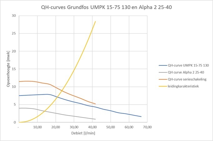

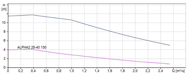

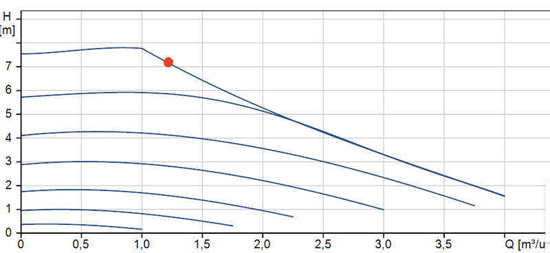

Jingle1986 schreef op maandag 27 januari 2025 @ 19:37:
Als ik vervolgens twee pompen parallel erachter zet, zoals jij voorstelt, dan zal ik het nog steeds moeten doen met de flow die uit de binnenunit komt (max 27).
Zie dit grafiekje van Grundfos:
Afbeeldingslocatie: https://tweakers.net/i/BVb7aNz4OsJgBDKn3GHQ0_3QUd4=/fit-in/4000x4000/filters:no_upscale():strip_exif()/f/image/Z5bkvVJbNLheCL1kdDHvWRaE.png?f=user_large
Nu haal je 21 lpm = 1.26 m³/h. Dat is de rode punt in de grafiek (bij de zwarte schaalverdeling). Blijkbaar is je totale leidingweerstand dan dus 71 mwk = 0.71 bar = 71 kPa. Duidelijk is ook dat de pomp veel meer volume zou kunnen verpompen. Je zit op slechts 1/3 van het maximale debiet.
Als je twee pompen in serie zet, heb je meer druk beschikbaar (en krijg je de rode schaalverdeling, die ik er zelf bij heb getekend) om de leidingweerstanden te overwinnen, en wordt er een nieuw evenwichtspunt gezocht.
Helaas neemt ook de leidingweerstand met de toenemende flow toe, dus je zult nooit een factor twee winnen.
Maar je zou dan toch een heel eind richting de 30 lpm (1.8 m³/h) moeten komen lijkt mij.
(Edit: zie onderaan!)
Wellicht dat iemand met een achtergrond in stromingsleer dit eens uit kan rekenen.
Voor het vergelijk: Dit is de grafiek zoals Mitsubishi die publiceert over de pompcapaciteit van de binnenunit ERSD-VM2D. Die ligt qua maximale volumestroom een stuk lager dan de grafiek van Grundfoss, vooral omdat het interne leidingwerk in de binnenunit nogal wat weerstand heeft:
Afbeeldingslocatie: https://tweakers.net/i/VDR8nUHo1p9Yf7zJI4tHLZR8TVs=/800x/filters:strip_exif()/f/image/713RyX31GgSvQjk0MXhfnh4e.png?f=fotoalbum_large
Ook interessant: Bij 21 lpm rekent Mitsubishi met ca 44 kPa, en Grundfos met ca 71. Een groot deel (27 kPa) van de totale leidingweerstand komt dus door de (relatief dunne) leidingen in de binnenunit.
Toch nog even gerekend, met het uitgangspunt (aanname!) dat de leidingweerstand kwadratisch toeneemt met de flow.
Dan zie je dat je ongeveer bij 27.5 lpm (1.65 m³/h) uit komt.
27.5 / 21 = factor 1.31.
Dat in het kwadraat is factor 1.71.
1.71 maal 71 kPa = 122 kPa (12.2 mwk), wat op de grafiek (rode schaalverdeling) redelijk klopt met de flow van 1.65 m³/h.

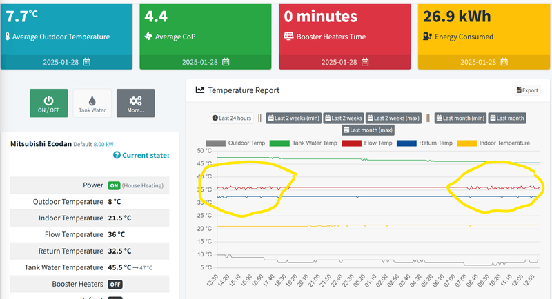

Draai nu een bijna een week op RR.
Werkt super en de WP houd de woning continu strak op de ingestelde temperatuur van 19,5 graden.
Thermostaat is een PAR-WT60.
Normaal gesproken zou er een overshoot moeten komen van 1 graad waardoor de WP ook een keer uitgaat, alleen dat gebeurd niet, dus de WP draait 24/7.
Wat kan ik hieraan doen?
  • DaWizza
DGR schreef op dinsdag 28 januari 2025 @ 08:33:
Je kunt daar van alles aan doen, als dat een probleem zou zijn.
24/7 draaien klinkt als een perfect ingestelde WP, er komt evenveel warmte in je huis als er uit gaat <3

DaWizza schreef op dinsdag 28 januari 2025 @ 08:36:
Een heel groot probleem is het ook niet inderdaad, en mijn stroomverbruik is nog nooit zo laag geweest.
Zit er wel aan te denken om de voorlooptemperatuur te veranderen van 20-35 naar 25-35, eens kijken of dat nog wat oplevert.
WP draait nu met extreem lage Ta omdat er blijkbaar niet meer nodig is om op die ingestelde 19,5 graden te blijven

  • nessio
  • Laatst online: 06-09 21:21
Dgr wil graag dat zijn wp uitgaat.
Zon er in , dan stopt ie heus wel.
Mogelijk stopt ie nu ook af en toe en pompt ie alleen rond ( net als bij mij, ook al heb ik nadraaitijd op 5 min staan)
Ook bij mij nu na 7 dagen wordt huis strak op 21,5 gehouden door RR + PAR50
COP was gister niet super 3,8 voor vw, maar ook niet slecht
[ Voor 9% gewijzigd door nessio op 28-01-2025 10:05 ]

Bij mij zou het gaan om twee pompen in serie. Als ik kijk naar de pomp (Grundfos UMPK 15-75-130) en de flow die ik nu haal, dan moet ik constateren dat de weerstand om en nabij de 71 kPa zit, aangezien ik in de praktijk een flow haal van ongeveer 21 liter per minuut.
Toen ik in de oude situatie nog een parallel buffervat had, haalde ik een flow van 27 liter per minuut. Dit is tevens de max flow die in de specs van de binnenunit vermeld staat. Dit komt overeen met een weerstand van ongeveer 62 kPa. Het lijkt er dan ook op dat dat de weerstand is die in het leidingwerk van de binnenunit zit, en hier kan ik niets aan veranderen.
Mijn buitenunit kan een flow verwerken van tussen de 18 en 37 liter per minuut. Ik zou graag de huidige flow vergroten, omdat mijn dT rond vriestemperaturen rond de 10 is.
Ik heb nog een Grundfos Alpha 2 25-40-130 liggen (dat was eerst de secundaire pomp na het buffervat). Deze zou ik in serie achter de primaire pomp kunnen zetten.
Wat zou ik dan in de praktijk voor een flow kunnen halen? Zie ook de onderstaande curves.
Curve huidige primaire pomp:
Afbeeldingslocatie: https://tweakers.net/i/aVnzcz4zi53niagZkGJnHE9g5yA=/800x/filters:strip_exif()/f/image/sNQPG8HznhxBigoLzS3ne5nN.png?f=fotoalbum_large
Curve met Alpha 2 als secundaire pomp, volgens de Grundfos website:
Afbeeldingslocatie: https://tweakers.net/i/oZJXusG8D3NiX913XVwcgkla8m8=/800x/filters:strip_exif()/f/image/6djR5AhyLv8OZ8gIkZEL9p1k.png?f=fotoalbum_large

Ik heb even de gegevens van jouw pompen in EXCEL overgenomen en daarmee twee QH-curves getekend en die opgeteld voor beide pompen in serie.
Tevens toegevoegd de leidingkarakteristiek (weerstandslijn) gebaseerd op jouw opgave van 71 kPa bij 21 l/min.
Afbeeldingslocatie: https://tweakers.net/i/nynaCVTbo_evhvvuLiS1Mta1Vgs=/fit-in/4920x3264/filters:max_bytes(3145728):no_upscale():strip_icc():strip_exif()/f/image/wt7qOPVgjioQzfw2JXGBrodK.jpg?f=user_large
Dit is het resultaat:
Afbeeldingslocatie: https://tweakers.net/i/pMAcp8OkN3IFCQxTccdSivlR6Fs=/fit-in/4920x3264/filters:max_bytes(3145728):no_upscale():strip_icc():strip_exif()/f/image/ou5JSoYA9t5oP20Y3Zi664Fc.jpg?f=user_large
Je ziet dus dat het in serie opnemen van het 2e pompje niet veel doet. Je debiet zal van ongeveer 21 naar 25 l/min gaan bij een opvoerhoogte van ca 92 kPa (=9,2 mwK)

Maar hoe weet je de flow uit de primaire pomp?
Wat je nog zou kunnen doen (maar dat vergt wat knutselwerk), is direct over beide pompen een drukverschilmeter plaatsen. Dan weet je de druk die beide pompen opbouwen.
Dat is echter vooral met de pomp in de binnenunit een hele uitdaging.
Ik zou dus een gelijke UPM3 (of, als je die niet meer kunt krijgen, een UPM4) pomp met een zo gelijk mogelijk pompdiagram in serie plaatsen.
(En dan ben ik persoonlijk heel erg benieuwd wat dan de flow wordt).

@Andrehj @Jingle1986 Ja als je dus een ump4 pakt, kan je een L of XL pakken die L heeft bij 71 kPa al de flow (~33L/m) die je zoekt ...

Ik hen m'n Ecodan afgesteld op een vaste TA (op dit moment is dat 36 graden) dat levert een (voor mij net iets te warme) binnentemperatuur op van zo'n 23 graden. Ik heb 4 vrouwen (vrouw en dochters) thuis en die hebben blijkbaar behoefte aan een wat hogere temperatuur; ik ben nu terug aan het 'knijpen' naar zo'n 22 graden. Wat ik merk bij een vaste TA is dat de WP mooi loopt met een lage frequentie. Echter heel af en toe zijn er wat rimpelingen (zie bijgevoegde screenshots van de melpump app); rimpelingen in de TA temperatuur en in de frequntie van de WP. Ik vraag me af wat daar dan de oorzaak van is. Heeft iemand een idee?Afbeeldingslocatie: https://tweakers.net/i/yRqdTKjSUQT3QV8g_fvRo6vNP0k=/800x/filters:strip_exif()/f/image/m8w45IOz26EOxxAgQWGHP7Vy.png?f=fotoalbum_large

AJK Enter schreef op woensdag 29 januari 2025 @ 13:30:
Ik gok door de return temp en de temp buiten. Ik zie dat ook wel eens. Als de return temp aan de hoge kant is dan gaat hij met 0,5 graden bijstellen. Dat geeft dan deze kleine wisselingen in freq en Ta.

@AJK Enter
Als het goed is zie je die rimpeltjes ook bij de frequentie terug.
In RR mode is die inderdaad wat rimpeliger dan vaste Ta waarde.
Niet leuk voor de OCD maar voor de rest kan het geloof ik geen kwaad.
  • EVfan
  • Registratie: December 2021
Ik hen m'n Ecodan afgesteld op een vaste TA (op dit moment is dat 36 graden) dat levert een (voor mij net iets te warme) binnentemperatuur op van zo'n 23 graden. Ik heb 4 vrouwen (vrouw en dochters) thuis en die hebben blijkbaar behoefte aan een wat hogere temperatuur; ik ben nu terug aan het 'knijpen' naar zo'n 22 graden. Wat ik merk bij een vaste TA is dat de WP mooi loopt met een lage frequentie. Echter heel af en toe zijn er wat rimpelingen (zie bijgevoegde screenshots van de melpump app); rimpelingen in de TA temperatuur en in de frequntie van de WP. Ik vraag me af wat daar dan de oorzaak van is. Heeft iemand een idee?[Afbeelding]
@AJK Enter
Ik zie af en toe iets vergelijkbaars. Met ruimteregeling. Soms een uurtje, soms een halve dag, kan geen reden bedenken, maar het lijkt erop dat de regeling “zoekende” is, net iets te veel vermogen in de kanteeltjes, en net wat te weinig in de dalen.
Afbeeldingslocatie: https://tweakers.net/i/uIJsNhrn0yuVVim0a4KDf_Y65NU=/800x/filters:strip_icc():strip_exif()/f/image/Z6OoOZa7M4uXOrDnnRfyOwZD.jpg?f=fotoalbum_large
Gecondoleerd, ik heb het zelf thuis ook. Blijf heel langzaam bewegen ;)
Ik heb zelf nacht verlaging ingesteld. Dan is het 22,5 in de ochtend en laat in de middag die 23 graden.
Qua rimpels, dat gebeurt gewoon. Bij mijn WP zit een klein dipje qua minimum vermogen bij een Tb van 7, eromheen moet het meer kwijt en zijn er rimpels in Ta . En die rimpels komen vooral door de halve graad afronden ipv precieze weergave denk ik

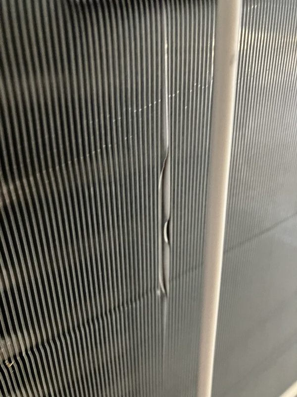

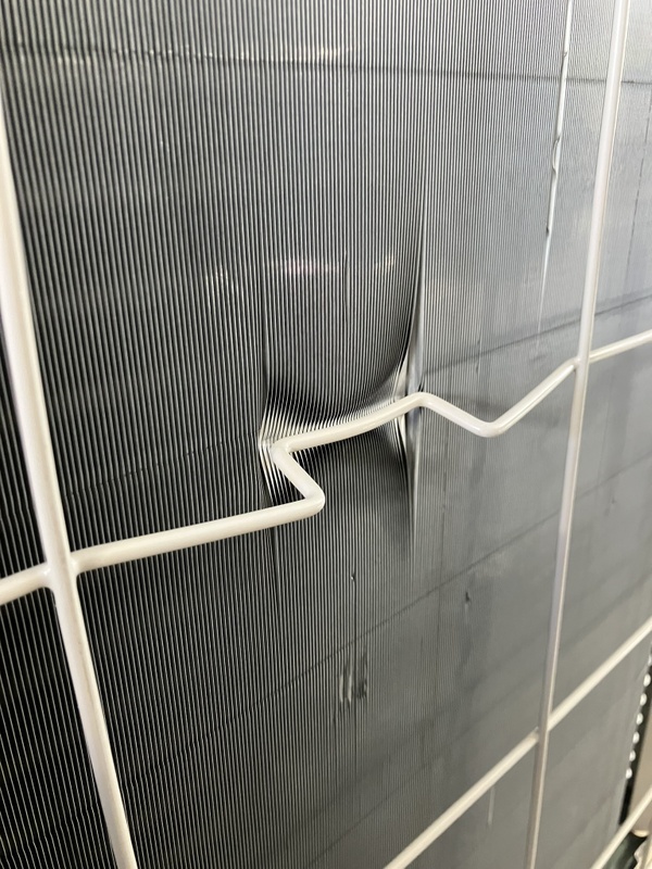

Eerder heb ik gepost over mijn uitdagingen met mijn SUZ-SWM80VA2 systeem. De VA2 versies zijn krachtiger, maar hebben ook een aanzienlijk hoger minimum vermogen.
Mijn afgiftesysteem heb ik al zo veel als mogelijk geüpgraded, maar het blijft problematisch.
Ik kreeg de versie 2 maar had de versie 1 besteld. Daarover heb ik geklaagd bij de leverancier. En zij hebben nu circa 6 maanden later alsnog de versie 1 opgestuurd. (SUZ-SWM80VA dus). Ze betalen ook de factuur voor de noodzakelijke werkzaamheden om de VA2 te swappen voor de VA (1 dus). Daarna komen ze VA2 ophalen.
Maar nu heb ik de unit gister binnengekregen en zie dat er wel wat beschadigingen zitten op de achterkant. Wat vinden jullie, kan dit kwaad?
Afbeeldingslocatie: https://tweakers.net/i/m-7EubVDSA5PcqLJUWQnTCBNCVM=/x800/filters:strip_icc():strip_exif()/f/image/y5IvuSPrI7sjoDnxIYrDSY0o.jpg?f=fotoalbum_large
Afbeeldingslocatie: https://tweakers.net/i/S3dO9Or4zNNI4CtMs0xM8zy6gQE=/x800/filters:strip_icc():strip_exif()/f/image/P98HBB5uOBOX9rBgRUv2Ctrd.jpg?f=fotoalbum_large
Afbeeldingslocatie: https://tweakers.net/i/F5HJM8N4-ojXdwwLV-U4gCGUaO0=/x800/filters:strip_icc():strip_exif()/f/image/oPaBoUGi58s3dchb0Cx9Dzw8.jpg?f=fotoalbum_large
SUZ-SWM80VA2 + ERSD-VM2D + DJG 200 WPS - Tibber uitnodiging x34450jb
  • nessio
Transport schade. Moet de leverancier claiimen bij de transporteur.
Links heeft het rek ook op zijn donder gehad.
Tja bellen en foto's sturen.
Is de doos ook beschadigd, dan die er gauw om heen doen en dekzeil er over.
Wat een geklungel.
2-1 kap, 200m2, SUZ-SWM60VA+ Open Source ME+wtw
  • SebastiaanPs
  • Registratie: Oktober 2022
  • Laatst online: 12:07
@radeoxx niet netjes van ze zeg. Met een lamellenkam kan je het weer zo recht mogelijk proberen te krijgen, maar helemaal zoals oorspronkelijk zal het niet worden.
Hoeveel kwaad het kan? Het is natuurlijk een klein deel van het oppervlak…
Hier is het ook wat ingedeukt, minder erg dan bij jou. De warmtepomp presteert prima.
Als Alklima meeleest: plaats een plank aan deze kant tegen de unit, te verwijderen nadat de unit op zijn plek staat.
WP: Mitsubishi Electric SUZ-SWM80VA2 + ERSD-VM2D. PV 3330 Wp. Huis 1931, gasloos sinds jan '24.
  • Dsbwouter
  • Registratie: November 2021
  • Laatst online: 31-08 19:56
@radeoxx
Zijn alleen de lamellen ingedeukt of de leidingen erachter ook? Op de foto lastig te zien. Zoals hierboven vermeld is dit met een lamellen kammetje prima op te lossen en zal het geen invloed hebben op de prestaties van de unit. Je kan het proberen bij de leverancier maar denk niet dat ze hiervoor een nieuwe gaan leveren.

Ik heb de laatste tijd (ik gok dat dit met v20.01 firmware is meegekomen) rare 'defrost' na een sww run.
Deze is van vandaag, na de sww run (rond 12:00) is de verwarming uitgegaan, en om rond 17.00 opgestart.
Afbeeldingslocatie: https://tweakers.net/i/KLgysbsqCK4Um0sqTdht74hzjNE=/800x/filters:strip_exif()/f/image/dUX5WtE09RhR7dmmJpGJJBrP.png?f=fotoalbum_large
Ik zie vaak dat hij bij het opstarten vaak een defrost doet. In dit geval heb ik de verdamper bekeken, en die was niet bevroren (zou ook wel raar zijn bij 8c). Toch besluit hij meestal na 15 mins een defrost te doen. Dit zie ik vaker vlak na een sww run. Deze 'defrost' zijn vrij kort rond de 3 mins vs 6 mins van een 'normale'. Zien meer mensen dit en lijkt dit misschien een bug in de nieuwere firmware versies? Ondertussen snort ie gewoon weer verder, de verdamper is nog steeds vrij van ijs.
[ Voor 3% gewijzigd door xoror op 01-02-2025 17:44 ]
Mitsubishi Warmtepomp Uitlezen / Besturen | Optimaliseren
  • Plenkske
  • Laatst online: 14:12
@xoror volgens mij was dit in oudere firmware ook al. Ik zie het ook vaker.
