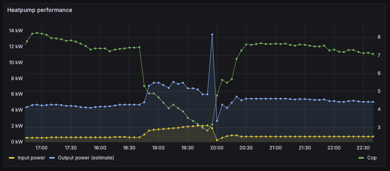

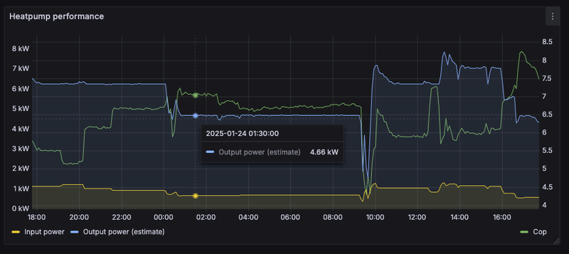

@Andrehj Ik zie idd ook tussen 4 en 5 kW afgifte de hoogste COP. Toevallig log ik dat, dus bijv afgelopen 24h
Afbeeldingslocatie: https://tweakers.net/i/XWStaLehMcQI9RCBC1D1da_kvY8=/800x/filters:strip_exif()/f/image/KzOyXrJmIaeqdMTVQncurjWT.png?f=fotoalbum_large
Het huis moest nog een beetje opgewarmd worden na al dat defrost geweld, en in de nacht even Ta wat lager gezet. Je ziet de COP (groen) over het algemeen hoger zijn tussen 4 en 5 kW (blauwe lijn).

  • xoror
Jingle1986 schreef op vrijdag 24 januari 2025 @ 22:38:
Ziet er interessant uit!
Haal je deze gegevens op met de procon? Of heb je nog een slimme kwh meter daarvoor?
- input van een kwh meter (al doet de interne ongedocumenteerde meter het redelijk, kan je alleen bij met een esp helaas)
- mbv de flow rate, feed en return temp (deze komen van de procon) bereken ik het actuele afgegeven vermogen (deze gegevens kan je uit de procon halen)
- de COP bereken ik dan door afgegeven vermogen / input power (ik reken deze elke seconde uit en pak dan voor de grafiek een gemiddelde)
Over de afgelopen 6 uur zie je heel duidelijk waar hij de beste COP dus heeft. Iets voor 18:45 kwam een SWW run tussendoor
Afbeeldingslocatie: https://tweakers.net/i/WeuaSNJQNVuZxJgvu5H4us0yyPs=/800x/filters:strip_exif()/f/image/uLEWroPfutTquaZEGwY9AZwZ.png?f=fotoalbum_large
* die gekke piek van 12kW is omdat op dat moment de sww run klaar is, maar er nog flow is en delta T (hoog omdat SWW net klaar is). Dus vermogen wordt er nog afgegeven. Zou dat nog een keer weg moeten filteren

xoror schreef op vrijdag 24 januari 2025 @ 22:47:
Dank, ga er dit weekend denk ik ook eens mee stoeien. Ik heb helaas geen slimme kwh meter (vooralsnog 😜).
Je geeft aan dat je via een esp de interne ongedocumenteerde meter kan uitlezen. Ik heb een procon met esp32 en home Assistant. Gaat het daar dan niet mee? Of moet hiervoor de esp hiervoor direct zonder procon aangesloten worden?
Zubadan PUHZ-SHW140 YHA (-BS) buitenunit - Ecodan ERST20C-VM2DR1.UK binnenunit
  • xoror
@Jingle1986 Ja, er zit een teller op die incrementeel het dag verbruik schat. Daarmee kan je de COP ook schatten. Je kan er alleen niet bij met de procon omdat deze het niet exposed (althans ik heb het nergens kunnen terug vinden in de modbus documentatie).
Je kan het uitlezen door de esp direct op de cn105 aan te sluiten met mijn firmware (zie mijn sig).
Als je per se de procon ook nog wil gebruiken moet je even z'n proxy pcb regelen, dan kan je de procon aansluiten als slave (vrijwel iedereen doet de procon/melcloud erna in de verkoop...)
De teller geeft incrementeel verbruik in kWh, en die kan je gebruiken om terug te rekenen. Of de estimated output intereren over dat tijdsinterval / (delta incrementeel verbruik) en dan heb je de COP voor dat tijdsinterval.
Een meter is handiger, maar als je niet kan/wil installeren dan zou het daar ook nog mee kunnen.

Experiment van gisteren: Ta 25, 5.5 uur schema. Alles open. Buitentemperatuur 7c.
6x boven (woonkamer) knijpen van 1 naar 6 van de 11. = Flow 17. (Normaal 19)
5x beneden (3x slaapkamer/badkamer) vol open op 1.
Heating COP 6.47
Heating Consumed 3.16 kWh
Heating Delivered 20.43 kWh
Valt buiten de performance specificaties, 1 COP beter dan zou moeten kunnen. Komt eerder in de richting van 12c buitentemperatuur. Begrijp er niets van.

@Bschnitz zoals gisteren ook al door @gr8-jen aangegeven: je kunt beter een groep lussen allemaal wat knijpen, dan dat je er één of meerdere dichtzet.
Verder een uitstekende performance zo!
Prachtig toch dat je met 3 kWh een heel huis een hele dag kan verwarmen?

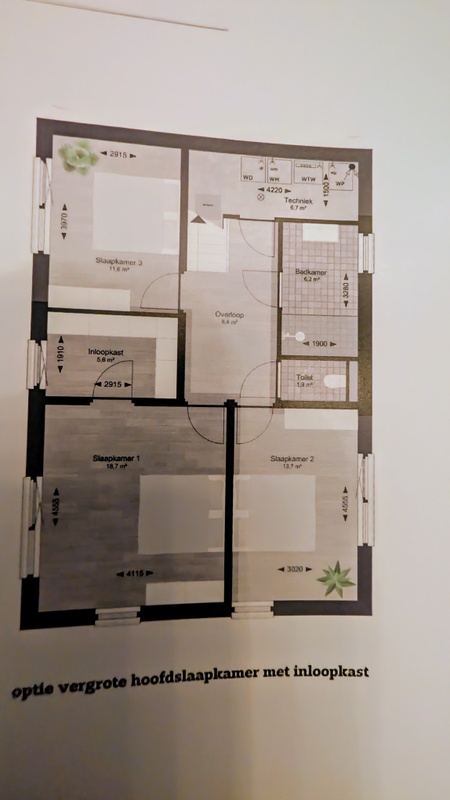

Klopt, daarom heb ik dat ook als eerste geprobeerd.
Ben nu benieuwd wat dus het verschil is tussen deze 2 opties qua COP en comfort. Toevallig namelijk exact dezelfde dagen qua buitentemperatuur.
Beter is hier ook relatief, beter is normaal meer afgifte en dus warmer. Zoals je weet probeer ik afgifte te beperken 😅, dus wat ik doe is inderdaad slecht maar dient zijn doel om verder het systeem te dempen.
De lussen die gesloten zijn, zijn er 2 die lopen onder de batterij, prullenbak en de keuken. Niet perse nodig of zinvol, waarschijnlijk eerder irritant. Dus als dit beter werkt ga ik die niet missen.

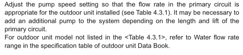

@Verwijderd
In de TS staan datasheets. Je kan daaruit halen wat minimum vermogen is, de COP haalbaar per temp buiten, etc.
Deze is voor jou denk ik. https://library.mitsubish...uk/pdf/download_full/4701
Er staan meerdere buiten units in, je moet zoeken naar de plekken waar die van jou voorkomt

gr8-jen schreef op zaterdag 25 januari 2025 @ 12:22:
@Verwijderd

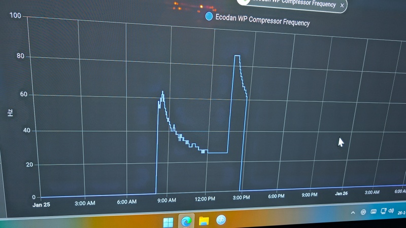

Test is afgerond. Morgen of vanavond de cijfers.
Temps zijn nu bijna zoals ik wil, denk dat dit prima is als dit werkt. Zou inderdaad nog kunnen proberen om terug te gaan naar alle groepen boven een beetje te knijpen.
Alleen de hoofd slaapkamer is 19c geworden ipv 18c. Blijkbaar lopen daar 2 lussen naar toe, de rest van de slaapkamers is 18c geworden en de badkamer net 20c.
Woonkamer 20.4c wat prima is en begrijpelijk gezien er nog wat warmte van de vloer komt.
Schema was nog steeds van 08:00 tot 13:30, maar de termostaaten hebben ook geen vraag meer op dit punt gehad, #timing.
Zal hem morgen eens van schema afhalen en kijken of dat überhaupt nog nodig is.
Denk wel dat hij zonder schema nog wel 1 run gaat doen in de nacht ivm afkoeling.
Maar wellicht dat 2 runs per dag van 3uur op hetzelfde neerkomen vs 1 run van bijna 6 uur om alles weer op temperatuur te krijgen met schema. We gaan het zien, ik zal dit testen.

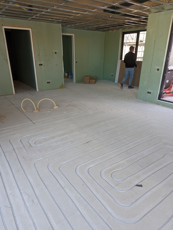

210m2
16x2 PE-RT 10cm hoh
Zandcement
Mooi laten zitten!
Ik stop ermee.

Staat er niet heel duidelijk in, maar ik ben bang dat deze niet al te dik is nee. Je hoort beneden namelijk alles wat er boven gebeurt.
Dit is wat ik kon vinden om jullie een beter beeld te geven.
Wij hebben in slaapkamer 3 de badkamer en de badkamer is dus een werkkamer geworden zonder wc, die zit in de badkamer. De kamer was anders te klein geworden om er iets zinvols mee te doen.
Afbeeldingslocatie: https://tweakers.net/i/sXUmi_Z6OF8kV4MvrJIXY4u5ork=/x800/filters:strip_icc():strip_exif()/f/image/t3n3zKG6jvbZfx18XpU0qtEM.jpg?f=fotoalbum_large
Afbeeldingslocatie: https://tweakers.net/i/IHnWq8wlJ-RQOLUJo2KstCzxnmA=/x800/filters:strip_icc():strip_exif()/f/image/VpLGFwHH199xEkp44pcXYeDN.jpg?f=fotoalbum_large

@Bschnitz
1. Afgemeten aan de schoen van de man schat ik de afstand hoh 15cm
2. Dus gleuven zijn ingefreesd in een soort piepschuim vloer? Is iets anders.
3. In de kelder ook?
4. Tjonge geen spec van dikte hardschuim kelderwand
5. Wel een heel simpele beschrijving
6. Suz80. Pff ik heb met 200m2 genoeg aan de suz60
Die gleuven zijn volgens jou dichtgesmeerd met cement. Dat zou een blunder zijn. Moet zijn egaline ( veel duurder) want zandcement krijg je niet goed om de slangen. Dus lucht.
Badkamer: infroroodpaneel of heteluchtkachel
Zou met warmtecamera eerst maar de wanden van de kelder gaan meten onder de waterlijn
Voelen de gipsplaten daar koud aan?

  • Bschnitz
  • Laatst online: 18:33
nessio schreef op zaterdag 25 januari 2025 @ 21:17:
@Bschnitz
2. Dus gleuven zijn ingefreesd in de zancementvloer?
1: dat zou kunnen, het staat nergens beschreven.
2: nee, verhard piepschuim en daaroverheen de rest.
3: ja. Alleen daar zijn 5 lussen en 6 boven terwijl beneden meer vraag is. 8)7
4: Nope.
5: yea meer is er niet.
6: ben ook niet blij mee. 40 was ik al happy mee, maar 60 was prima geweest. 80 is niet wat ik nodig heb maar wel mee moet dealen.
Nee gips voeld niet koud, vloer wel. Denk dat ik toch wel vrij kort op het water direct zit.
Ja over wat je ziet is zandcement en dan mijn egaline en betoncire. Vloer is ook gebroken op een paar plekken. Niets meer aan te doen :( . Waarschijnlijk de lucht waar je het over hebt.

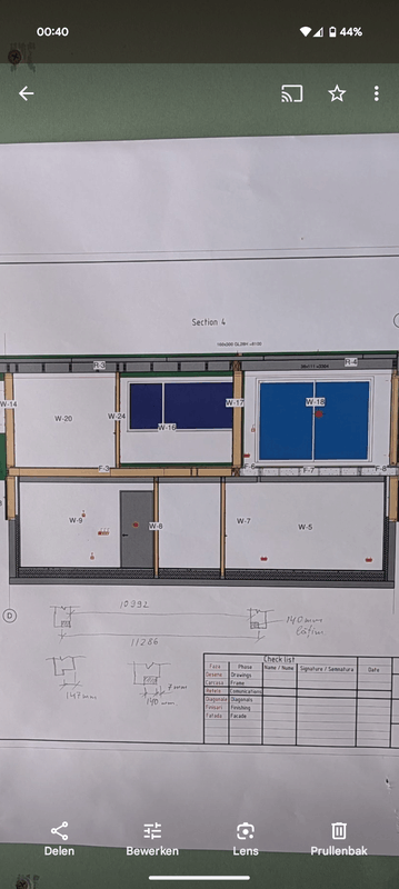

  • Bschnitz
Andrehj schreef op zaterdag 25 januari 2025 @ 21:47:
Ik bedoelde de isolatiedikte onder je slaapverdieping. Die is belangrijk voor het warmteverlies.
Dit is het beste wat ik kan vinden, doorsnede woning. Geen cijfers maar denk wel genoeg om een beeld te geven. Niet veel isolatie dus. Qua cm vs deur of muur kan dit nooit meer dan 30cm zijn.
Afbeeldingslocatie: https://tweakers.net/i/1Uu4Q_56u5LX2FvC8jWsEKTYut4=/x800/filters:strip_exif()/f/image/0N4Bgl5D8RDDO2ZZZjiRbp2n.png?f=fotoalbum_large
[ Voor 18% gewijzigd door Bschnitz op 26-01-2025 00:48 ]

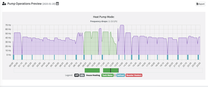

  • Bschnitz
Cijfers van gisteren: 25Ta, 7c buitentemperatuur, 2 lussen dicht boven, schema 5.5 uur dan SWW run, wens temperatuur gehaald op alle locaties, tempdrop 1.5c.
Iets slechter dan de dag ervoor, zelfde buitentemperatuur maar wel met regen. Maar nog steeds boven performance tabel. Bijzonder tevreden met de SWW run.
Heating COP 6.18
Heating Consumed 3.34 kWh
Heating Delivered 20.65 kWh
DHW COP 3.33
DHW Consumed 2.52 kWh
DHW Delivered 8.39 kWh
Voor het eerst met dank aan xoror: Compressor Hz. Als ik jullie allemaal goed begrijp kan ik hieruit concluderen dat hij rond 12uur pas stabiel is en maximaal rendement haalt? Want hij snort vanaf dan lekker door op 26/28Hz.
Afbeeldingslocatie: https://tweakers.net/i/q3wZmZJFaPWwuFxP7JfpqLdQHOI=/800x/filters:strip_icc():strip_exif()/f/image/QKrsHa4Buv23rXqOObdVWUJp.jpg?f=fotoalbum_large
WP: ME SUZ-SWM80VA + ERST20D-VM2D || PV: 12.000Wp || Batterij: SigenStor 12kW + 24kWh || A++++ 151m2 570m3 || Laadpaal: VoltTime One Business || Auto: Leapmotor B10 Design Pro Max 67,1 kWh
  • xoror
@Bschnitz Nee, max rendement weet je als je de COP (estimated power output / input) uitrekent en afleest wanneer deze het hoogst is.
Mitsubishi Warmtepomp Uitlezen / Besturen | Optimaliseren

  • Bschnitz
nessio schreef op zondag 26 januari 2025 @ 14:14:
@Bschnitz :
1. meet eens de dikte van je leidingen op (ik ging uit van 14, maar daar twijvel ik nu aan)
2. Jouw waterwoning heeft geen massa zoals mijn huis
Krampachtig op lage Ta stoken gaat vermoedelijk niet goed werken.
3. Thermostaat die de wp aanstuurt naar beneden verplaatsen op overloop (daar is het koud)
Huiskamer boven knijpen op all groepen
Daarna stoken op RR
5 dagen minstens testen
Badkamer krijg je mogelijk nooit goed op temperatuur (net als ik, te weinig vloeropp)
Moet dus met handdoekenradiator, hete luchtkacheltje, etc. (nadeel lage temperatuur verwaring)
Daar doe je niets.
4. Ha.ha ik ben 70+ maar ik stook al 50 jaar 21/21,5. Het is zo.
5. Welke merk wtw heb je / Andrej heeft sowieso gelijk : verplaatst lucht, maar warmt niet op
6. Heb je een buffervat (bedoel niet de boiler) nu je geen massa hebt?
Maak anders een foto van je technische ruimte.
En nu ga ik aan de borrel, ben even uitgewerkt voor vandaag.
1: 14 klopt.
2: we gaan het zien, testen, testen en testen.
3: thermostaat boven beneden sturen sowieso op dit moment de WP aan. Moet nog uitzoeken hoe ik de slaapkamer thermostaat dom maak.
4: Gelukkig vinden we allemaal iets anders comfortabel. Mag natuurlijk ook :)
5: Staat in mijn sig, itho 350 eco.
6: zie foto, niet heel spannend. 200L water en dat grijze ding, meer is er niet.
Afbeeldingslocatie: https://tweakers.net/i/il5r1Pvwb8_WcxrB1ux4aXM_GDw=/800x/filters:strip_icc():strip_exif()/f/image/kgxDH764Kwe2y1siN4IflH15.jpg?f=fotoalbum_large
Geniet van je borrel, ga ik wel aan de whisky.

Ik heb een vraag over de flow
Ik heb een huis met twee verdiepingen (108m2) met op iedere verdieping een eigen pomploze verdeler met 5 groepen en debiet meters. Bij oplevering was op elke groep een flow van 2.5 l/m ingesteld. Met deze instellingen had ik een totale flow van 22 l/m (uitgelezen in de warmtepomp), met pompsnelheid 5
Deze week heb ik de vloerverwarming ingeregeld met een infrarood thermometer op basis van gelijke retourtemperaturen per groep. Een aantal groepen hebben nu een flow van 5 l/m terwijl andere juist onder de 2 l/m zijn gekomen. Twee 2 groepen van de grote slaapkamer heb ik flink geknepen ivm een aangenaam slaapklimaat.
Nu geeft de warmtepomp nog een totaal flow aan van 18 l/m
Ik ben hiermee aan de slag gegaan omdat mijn huis niet warm werd met de mist en lage temperaturen van vorige week en de vele defrosts. Toen ik eenmaal klaar was met deze klus, was de mist vertrokken, dus ik heb nog niet goed kunnen zien wat het verschil is.
Ik vroeg mij af of het heel veel kwaad kan dat ik zo terug ben gegaan in flow?
Met vriendelijke groet,
Dave
PUZ-SWM80YAA
Vaste TA: 28 graden
TR: 24.5 graden
Indoor Temperatuur: 20.5 graad
COP in januari: 3.44
Geen Buffer
SWW: 400 liter voor 2 personen
[ Voor 5% gewijzigd door Bigwave op 26-01-2025 19:36 ]
  • SebastiaanPs
  • Registratie: Oktober 2022
  • Laatst online: 22:34
Bigwave schreef op zondag 26 januari 2025 @ 19:30:
Dave
PUZ-SWM80YAA
Dat een huis van 108 m2 niet warm werd met een 7.6 kW (A-10W35) warmtepomp is wel vreemd.
Kun je iets meer vertellen over je huis: totaal aantal m2, isolatie, type glas, alles vvw?
Wat was het eerdere gasverbruik?
Eén enkele thermostaat, waar hangt die? Naregeling?
Heb je monitoring?
En draaide je warmtepomp continu op maximaal vermogen tijdens die dagen dat het niet warm werd?

  • Bigwave
  • Registratie: Januari 2024
  • Laatst online: 21-01 21:31
SebastiaanPs schreef op zondag 26 januari 2025 @ 19:37:
Heb je monitoring?
Een betreft een twee onder een kap woning uit 1916 met kleine spouw, deze is afgelopen jaar gerenoveerd en hierbij zijn de muren van binnen geïsoleerd met 90mm pir en het dak met 150mm pir. De meeste ramen zijn dubbelglas, maar wel de oude versie. Aan de achterkant op het Oosten hebben we een grote glazen pui, maar deze is HR++. Hele huis voorzien van vloerverwarming hart op hart 100mm. Enkele lussen zijn helaas langer dan andere.
Het gasverbruik van de vorige bewoners was heel hoog, maar het huis is zo uitgebreid gerenoveerd, dat is geen referentie meer.
De twee woonverdiepingen zijn 58m2 begane grond en 50m2 1e verdieping met slaapkamers. We hebben een enkele thermostaat die staat in de woonkamer. Geen motoren of andere naregeling op de verdelers.
Ik gebruik Melpump voor het monitoren van de prestaties, volgens mij draaide de warmtepomp niet op vol vermogen, maar was vooral de defrost een probleem.
Tijdens deze dagen met mist hebben we meestal maar de houtkachel gebruikt om warm te stoken, op deze dag van de plaatjes hebben wij dit niet gedaan.
Afbeeldingslocatie: https://tweakers.net/i/4_AGkIS2qAxkYgoSIXbdUmPsQQo=/800x/filters:strip_exif()/f/image/58gSHO3Vty26LIPytXkS5VFq.png?f=fotoalbum_large
Afbeeldingslocatie: https://tweakers.net/i/DwcfnCTife1e6P6s9426fHA_ZHI=/800x/filters:strip_exif()/f/image/3Ff8skO497Use8KNx9DnLRXI.png?f=fotoalbum_large

  • SebastiaanPs
Bigwave schreef op zondag 26 januari 2025 @ 19:58:
Het lijkt absoluut geen vermogensprobleem (gelukkig) want je compressor draaide op de dag van jouw plaatjes op zo’n 40 Hz. Die moet boven de 90 Hz kunnen komen op max vermogen!
Het is een regelingsprobleem.
Verwarm je met vaste Ta, WAR of ruimteregeling? Hoe staat de betreffende regeling ingesteld?
Edit: en deed je toen aan nachtverlaging? Zo ja, hoe was je schema over de dag?

  • michaelvo
  • Laatst online: 21:31
Vaste Ta zegt @Bigwave in z'n eerste post.
Wel top dat je meteen met duidelijke data aan komt zetten!
Maar als jij ervoor kiest om met een vaste Ta te werken en een delta T van zo'n 3,5 graad, en een flow van zo'n 20 L/min, dan geeft dat een vermogen van zo'n 5 kW. Je warmtepomp kan een stuk meer zoals @SebastiaanPs al zegt.
Is er een reden dat je de ruimteregeling niet gebruikt? Die lost het probleem namelijk meteen voor je op :).
WP: ME PUHZ-SW100YAA + EHSC-VM2D + HTWBOI-300 || AC: MHI SRK/C 50 ZS-W + MHI SRK/C 35 ZS-W || PV: 10.4 kWp ZO + Enphase IQ8+ || MV: Itho Daalderop CVE-S Optima Inside CO2
  • michaelvo
En om nog terug te komen op je originele vraag:
Als je van 22 L/min naar 18 L/min bent gegaan (20% minder) dan moet je delta T 20% groter worden om hetzelfde vermogen te verplaatsen. In jouw geval dus een klein graadje erbij. Gaat je minder dan 0,1 COP schelen. Dus aan jou de afweging.

  • Bigwave
De warmtepomp was geïnstalleerd met een vaste TA van 28 graden.
Ik probeer de materie langzaam te begrijpen en het leek mij handig om eerst te zorgen dat de vloerverwarming gelijkmatig verwarmt. Waarbij ik het langste traject op een maximale flow heb gezet. Daarna alle andere groepen afgesteld op dezelfde retour temperatuur. Kwam er alleen achter dat dit ten koste ging van mijn totale flow in de wamtepomp.
Mijn voornemen was om 1 variabele per keer aan te passen, zodat ik de resultaten kan monitoren en ik beter snap hoe het werkt. Daarom nu nog geen WAR of ruimteregeling ingesteld.
De Delta T is meestal maar 3 graden, of ik moet de pompsnelheid nog langzamer zetten. Is een Delta T van 3 graden een probleem?
Ik heb zelf een warmteverlies berekening gemaakt via Heat Engineer https://heat-engineer.com dit was handig tijdens de verbouwing, dan kon ik zelf beetje experimenteren met diktes isolatie. Er is ook een professionele warmteverlies berekening gemaakt. Beide kwamen uit op ongeveer 8kw, alleen dit was inclusief het sous terrain (52m2).
Het geld was echter op, dus ik heb alleen het plafond van het souterrain geïsoleerd met 14 cm houtvezel isolatie (RD waarde 3.5), hiermee heb ik het souterrain buiten de isolatieschil van de woning geprobeerd te houden. In de toekomst wil ik het souterrain als werkplaats inrichten, maar wel verwarmen met de warmtepomp. Ik vermoed dat ik op dit moment overcapaciteit heb doordat het souterrain nog niet wordt verwarmt.

In de installatie handleiding van mijn binnenunit wordt aangegeven dat de flow van de binnenunit moet liggen tussen de minimum en maximum waarde van de buitenunit. In mijn geval is dat tussen de 18 en 37 liter per minuut. In de praktijk haal ik 21/22 liter (van de max 27 die de pomp aan zou kunnen volgens de handleiding). Dit komt waarschijnlijk door opvoerhoogte, knietjes etc.
In de handleiding staat echter ook het volgende:
Afbeeldingslocatie: https://tweakers.net/i/xftvbWGjhpH41QwbnzIgiXBR1FI=/800x/filters:strip_icc():strip_exif()/f/image/pC5HRnsoA2Ajigvd3A8hRTl0.jpg?f=fotoalbum_large
Zover mij bekend zorgt een tweede pomp in serie alleen voor extra druk en niet voor extra flow.
Een tweede pomp parallel (bijvoorbeeld met een buffer vat) verhoogt de flow in de eerste loop in feite ook niet, dus dat bedoelt men denk ik ook niet?
Maar hoe bedoelt men dit dan? Ik heb Alklima geprobeerd te bellen maar helaas krijg je geen antwoord als consument zijnde 😅.

  • xoror
@Jingle1986 is het niet goedkoper/eenvoudiger om vast te stellen dat de ump3 al max draait zonder pwm? we weten niet of de OEM versie ook profile A is he?

xoror schreef op maandag 27 januari 2025 @ 13:52:
Ja daar ga ik hierboven ook van uit. Vandaar dat ik nu kijk naar wat Mitsubishi zegt over een tweede pomp om de flow te verhogen

Jingle1986 schreef op maandag 27 januari 2025 @ 14:08:
ik bedoel misschien is de OEM geen profile A...
Is grundfoss te bellen voor info ? :)
