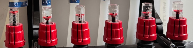

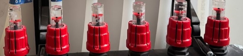

Monitor je de flowmeters een beetje? Daarme kun je zien of alles juist open staat.
Heb ik niet helaas ;( draaischijf van 0-11 ofzo.
Dus als ik boven zou moeten knijpen doe ik op alle 6 lussen 1 tot 2 cijfers eraf en ga ik kijken naar de flow op de WP.
WP: ME SUZ-SWM80VA + ERST20D-VM2D || PV: 12.000Wp || Batterij: SigenStor 12kW + 24kWh || A++++ 151m2 570m3 || Laadpaal: VoltTime One Business || Auto: Leapmotor B10 Design Pro Max 67,1 kWh

Bschnitz schreef op donderdag 23 januari 2025 @ 19:39:
Verrek ik zie het. Dan zou ik proberen om gestructureerd in grote stappen te werken.
Bijvoorbeeld: Ruimte X wordt te warm?
Draai X 50% dicht. Kijk na 24 uur wat het heeft gedaan. Schrijf dit op. Was het teveel. Draai X 25% open
etc etc
Lekker spartaans allemaal maar ik denk dat je lekker op weg bent.

Wat me nu opvalt is dat boven op de fysieke termostaat van de verdeler voor Ta en Tr 25/25 staat en beneden 25/23.
Op de WP staat 26/24.
Hoe kan dat?
2 gesloten units, bypass boven dicht en beneden is er geen. Zelfde unit en alles open.
Snap er steeds minder van, maar nu snap ik wel hoezo boven warmer wordt dan beneden.

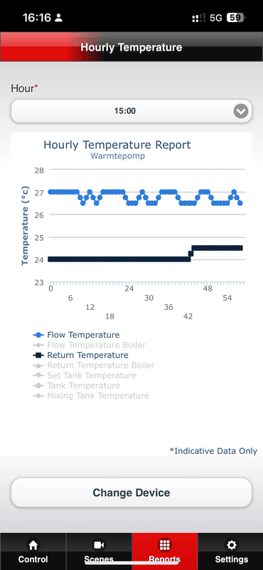

En waarom noem je hele graden, zelfs Melcloud rond af naar halve
Afbeeldingslocatie: https://tweakers.net/i/ppV03dsUHbOyLEgeFGUMS7hpcGE=/x800/filters:strip_icc():strip_exif()/f/image/OGP1X7qOjbfuOn2EfRKgZkTa.jpg?f=fotoalbum_large

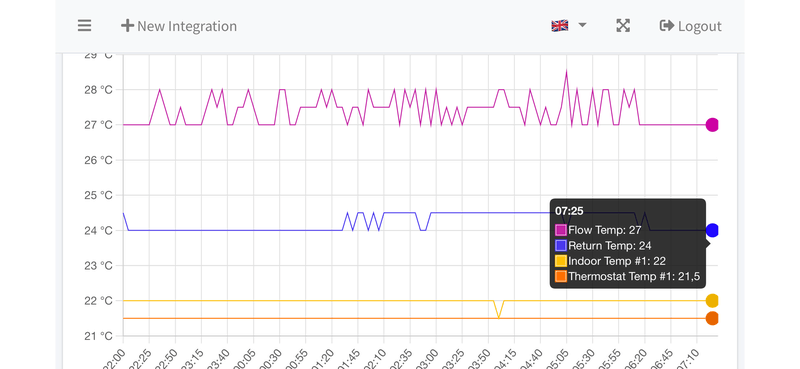

1e dagje op RR was het allemaal nog wat te hoog qua waardes maar inmiddels draait die mooi. Staan nog wel permanent ramen boven open om te ventileren (verbouwing) maar weet het goed op temp te houden. Tis echt belangrijk RR de kans te geven :)
Afbeeldingslocatie: https://tweakers.net/i/iLloHIjc7y0HA_Vrvsi-XxZh-BM=/800x/filters:strip_exif()/f/image/GZtS5pzJEeZPvIQXMET22ytI.png?f=fotoalbum_large
Target temp is 21.5 gemeten is 22. Prima, ga ik niet hysterisch om doen :+

Heb nu boven die draai dingen 50% dichtgedraaid, flow blijft op 19. Iemand een idee hoe dat kan?
Zou verwachten dat de flow naar 15 zou gaan....

Als je 1 groepje dichtzet, dan verdeelt dat zich wel weer over de andere groepen, mits dat mogelijk is binnen de grenzen.
Als je meerdere groepen tegelijk gaat knijpen dan ga je echt significante impact merken.
Ik heb hier de zoldergroep ook dicht, die open of dicht doet niet zoveel met de flow (zal het straks eens testen)

@Bschnitz zal erg lastig worden zonder flowmeters. In eerste instantie zal de flow inderdaad via andere groepen gaan lopen, uiteindelijk kan zelfs je bypass weer open springen (die staat op 0,5 bar toch?). Enige wat ik kan bedenken is gewoon afwachten en kijken wat het doet…

michaelvo schreef op vrijdag 24 januari 2025 @ 10:42:
Klopt. Die wordt ook niet meer warm.
De andere groepen zijn beneden, hoop juist dat daar de flow naar toe gaat....
Knijp nu de gehele bovenverdieping met 50%...
Retour boven is 2c tot 3c hoger dan beneden.....

Zou kunnen dat dat nu gebeurt. Retour boven is hoger omdat het daar warmer is, zou ik voor nu even niet teveel op letten. Gewoon een dag afwachten, en dan eventueel verder knijpen (en de totale flow in de gaten blijven houden).

@Bschnitz
Om een idee te krijgen:
Zolder groep dicht:
Afbeeldingslocatie: https://tweakers.net/i/cKwzoQH0GGp4pBWgsb9r6TEYWI0=/800x/filters:strip_icc():strip_exif()/f/image/WtIwMadVe4xthbdpYQ9NLQcN.jpg?f=fotoalbum_large
Zolder groep open:
Afbeeldingslocatie: https://tweakers.net/i/YvtNodgUSh_lSGTACN93o_f0mOM=/800x/filters:strip_icc():strip_exif()/f/image/4r3qFWJoVfETyTVRPBmJ60EO.jpg?f=fotoalbum_large
De warmtepomp geeft bij dicht een flow van 13, bij open een flow van 14
  • Bschnitz
  • Laatst online: 10:18
laurens0619 schreef op vrijdag 24 januari 2025 @ 11:15:
@Bschnitz
Zolder groep dicht:
Zolder groep open:
Dat zijn wel duidelijkere dingen dan die ik heb met 1-11.
Nu staan ze op 6 want van 1-5 gebeurde er helemaal niets.
Nu heb ik een flow van 17 ipv 19. Hiermee test ik effe 1 extra dag.

  • laurens0619
  • Laatst online: 10:26
@Bschnitz
Het sleutelwoord is geduld denk ik.
Het lijkt erop dat je overal ieder uur aanzit, Ta graadje erbij, dan wreer eraf.
Flow metertje open, dan weer dicht etc etc
Geef het de tijd. Zo is het niet te volgen wat de effecten zijn.

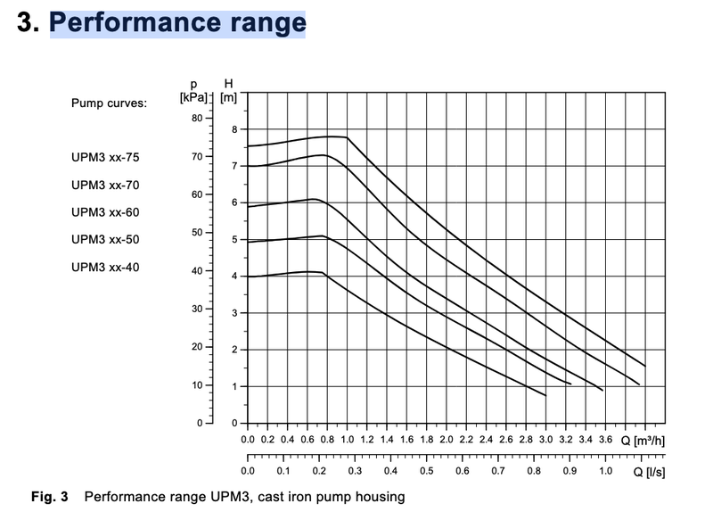

Kijkend naar de grafiek van de UPM3K 15-75-130 heeft deze toch een hogere max flow dan 27 liter per minuut? Of lees ik deze fout?
Afbeeldingslocatie: https://tweakers.net/i/Ua7PTNtJhOUKp4XPuALib_a2zn0=/800x/filters:strip_icc():strip_exif()/f/image/ZteJnB8cOg5TssaIT1HPln2r.jpg?f=fotoalbum_large
Waar ik nog aan zat te denken is de pomp aan te sluiten op Out2. Daar hang je normaal een secundaire pomp aan. Volgens de handleiding zou die dan ook kunnen werken op een andere snelheid dan de primaire pomp. De primaire pomp zit nu op CNP1. Mogelijk dat deze CNP1 (ondanks instellingen in de energiemonitor) een geknepen wattage geeft?
Zubadan PUHZ-SHW140 YHA (-BS) buitenunit - Ecodan ERST20C-VM2DR1.UK binnenunit
  • xoror
@KabouterSuper
Afbeeldingslocatie: https://tweakers.net/i/mR_0qpx1kLi2_LZv16kNoAS3hfw=/800x/filters:strip_exif()/f/image/Jhor8YsGUTzwH1NOaQITarGm.png?f=fotoalbum_large
Als ik het grafiekje goed begrijp moet onze xx-75 bij 5M hoog op pompen ~0.575 L/s kunnen doen. Dat is ongeveer 34.5. L/m. Ik ga even vanuit dat de pomp op de begaande grond staat en je een verdieping en zolder heb met vloer verwarming icm plafond hoogte van 2.5m. De pomp zelf kan veel meer als hij niet zoveel hoeft op te pompen.
Ik begrijp dan ook niet waarom iedereen hier maar 21L/m lijkt te halen. Alsof het kunstmatig is. Of zou het komen vanwege de groepen die iedereen gemiddeld per verdieping heeft? (Uiteraard maakt leiding diameter, knietjes etc een boel uit, maar het is toch apart dat iedereen op 20-21 L/m blijft steken?)
Edit: @Jingle1986 Ha ik ben net te laat met mijn plaatje :P De instelling in het energie menu is denk voor de schatting van het verbruik. Want als je zelf een pomp monteert, weet de unit niet meer hoeveel W er wordt gebruikt door de water pomp. Dan loopt de input power berekening van de unit een beetje spaak.
[ Voor 13% gewijzigd door xoror op 24-01-2025 14:11 ]

  • laurens0619
xoror schreef op vrijdag 24 januari 2025 @ 14:07:
@KabouterSuper

@Jingle1986 je zou die pwm direct kunnen aansturen of course met zoiets https://docs.m5stack.com/en/atom/atom_pwm
max flow zonder weerstand zou veel hoger zijn dan die 27 btw

  • KabouterSuper
@KabouterSuper
Thanks. Ik ben bekend met de theoretische waarden. Ik weet eigenlijk niet waarom de flow in de praktijk veel lager is. Tuurlijk maakt je pompsnelheid, leidingdikte/lengte, etc uit, maar sww op pompsnelheid 5 zou toch wel aardig dicht bij het theoretisch maximum uit moeten komen. Overigens hier een niet-standaard huis, maar wp wel op bg en 1e verdieping op 2.5 tot 3.5m hoogte (voor alle grappenmakers die al op de vrimibo zit: nee, de vloer loopt niet schuin, maar er zitten diverse trappetjes in mijn huis).
When life gives you lemons, start a battery factory

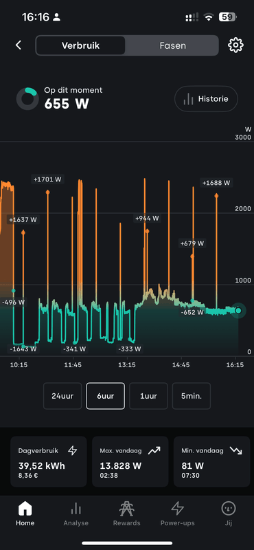

Het heeft me veel irritante vragen gekost aan jullie (waarvoor sorry!), maar het lijkt erop dat ik eindelijk een gezonde warmtepomp heb en steeds beter begrijp hoe die werkt (zie verbruik vanaf 13:15):
Edit, had de foute afbeeldingen geplaatst. Nu wel de juiste:
Afbeeldingslocatie: https://tweakers.net/i/838vKSLQDpIOWQ1HXeEUW1Fzcqo=/x800/filters:strip_exif()/f/image/ue5TPGk9dSOeeEzNOyaYbbJ2.png?f=fotoalbum_large
Afbeeldingslocatie: https://tweakers.net/i/UXcwAFp3K6MVo4x7qf61hk69QMU=/x800/filters:strip_exif()/f/image/3UHykk60gAxRJLyjIb9KL4oB.png?f=fotoalbum_large
Afbeeldingslocatie: https://tweakers.net/i/hjNWxdsqKBZt2sFxjJ3cGi45nzo=/x800/filters:strip_exif()/f/image/qy33wvEctlQ64B7xrwYV2M4I.png?f=fotoalbum_large
Motortjes zijn er allemaal af, sommige groepen volledig dichtgeknepen zoals de zolder (nu alsnog 19,5 graden daar) en slaapkamer (slapen met raam open). WAR staat op 33c bij -15c en 26c bij 3c. Flow is 19L.
Resultaat is dat het nu al lekker warm blijft met een laag verbruik. Nu uiteraard voor een langere periode finetunen, maar dank voor alle hulp!!
Laatste vraagjes voor nu:
1) schakelt mijn WP nu pas uit wanneer op de begane grond de temperatuur van 20,5c behaald is?
2) kan het geen kwaad als er groepen dichtgezet worden dat er dan meer flow door andere leidingen gaat? Want mijn flow blijft continu hetzelfde, of ik nu alles open heb gezet of niet. Kan me voorstellen dat die flow nu minder evenredig verdeeld is en daarom voor meer belasting zorgt bij de groepen die open staan (?).
[ Voor 27% gewijzigd door Verwijderd op 24-01-2025 16:25 ]
