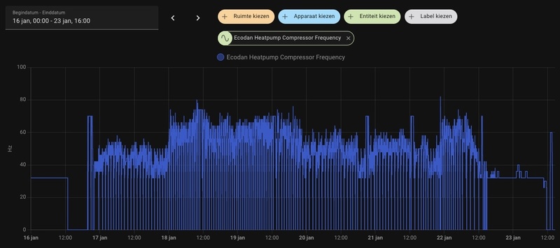

@Bschnitz Tijdens de vaste Ta test zijn mijn vloeren afgekoeld. Tja, dat moet ie dus bijstoken en kost kW's
Mijn vloeren zijn 35cm dik. Die warntebuffer moet weer worden opgebouwd. Daarna zakt het verbruik.
Opwarmen is gelukt ondanks defrosts en niet op max vermogen.
Eindelijk om 16.00 geen defrosts meer! _/-\o_

nessio schreef op woensdag 22 januari 2025 @ 18:33:
Jaloers! Hier nog jojo. Outdoor temp 5 graden volgens melcloud dus zou keer moeten stoppen. Wel kleine verdamper met mn suz40
Bij welke temp stopte het bij jou?

laurens0619 schreef op woensdag 22 januari 2025 @ 18:45:
Bij mij stopte het vandaag bij 3 graden, ik heb een suz60
Hier ook bij de 3 graden. Ik heb wel de Ta nog verlaagd onder de 5 graden, anders had ik ook nog defrost bij 5 graden en minder:

gr8-jen schreef op woensdag 22 januari 2025 @ 20:00:
Thnx!
Ik heb de ta even vastgezet op 27 en toen stopte het idd :)
Wel janmer dat de rr dat nog niet had gedaan

  • nessio
  • Laatst online: 23:09
@laurens0619 bij 4gr . En daarna draait heel rustig een lange run met steeds minder vermogen.
De RR heeft het zelf gedaan.

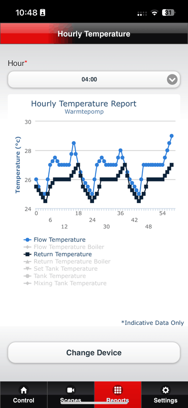

  • gr8-jen
  • Laatst online: 08-09 13:23
Ik denk nog steeds dat het dan alleen de pomp aanhoud. De rest van de WP blijft dan wel uit en de compressor herstart nog steeds heel vaak.
WP: ME SUZ-SWM80VA + ERST20D-VM2D || PV: 4500Wp ZWW || BENG, Rc6 rondom, tripple glas, WTW, 165m2 verwarmd || Gasloos sinds sep 2023
Afbeeldingslocatie: https://tweakers.net/i/NTy2MoC9rwtJCM1c6LYS5_NPtU8=/x800/filters:strip_exif()/f/image/asCAemd7HCs9tzaHjWeCusr6.png?f=fotoalbum_large
Ik vrees dat dit pendelen is, tot dusverre met het koude weer eigenlijk geen last van gehad tot nu. Toch weer de WAR aanpassen dus
  • SebastiaanPs
  • Registratie: Oktober 2022
  • Laatst online: 22:08
@Verwijderd ja klopt dit is pendelen .

Verwijderd schreef op donderdag 23 januari 2025 @ 08:01:
Pendelen is per uur meer dan 6x starten.
Ik stop ermee.

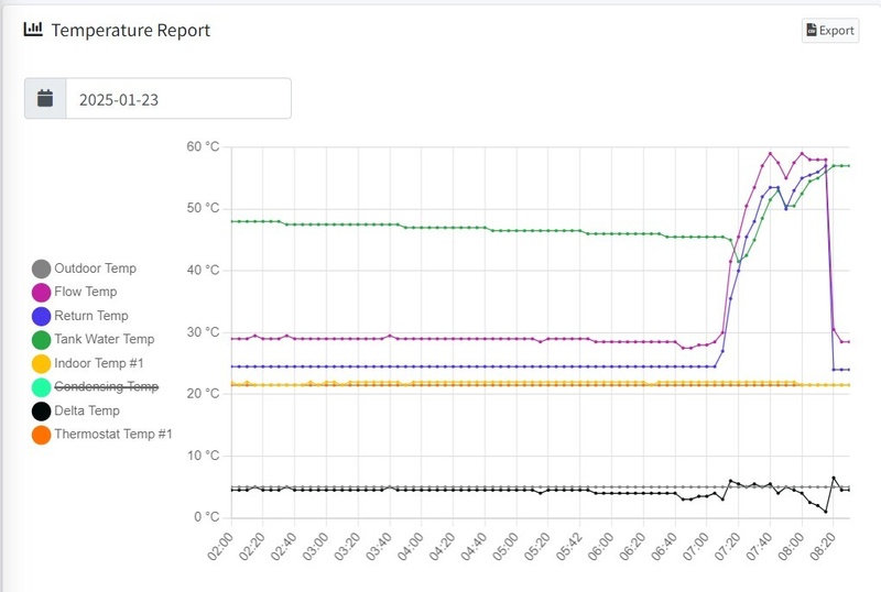

Vanochtend was mijn pomp opeens Force SWW aan het doen, ik denk door melpump door een "solar panel" functie die ik aan het testen was.
Kijkende naar de grafieken vroeg ik mij wat af:
- 07:00 Het tankwater was 46 graden
- 07:10 Ging SWW aan en begon hij met Ta 30
- 07:20: Ta gegroeid naar 40. Tankwater: 41
- 07:30 Ta gegroeid naar 53. Tankwater: 45
Is het niet zo dat die het tankwater tussen 07:10 en 07:30 dus aan het koelen was omdat de Ta was lager dan tankwater temperatuur?
Als dat zo is: Is het niet efficienter om te wachten tot je water 30 graden is? Dan ben je niet aan het afkoelen. Of zit ik door plaatsing van sensoren naar data te kijken die ik niet zo kan interpreteren?
Verder puur hypothetisch mijn vraag: Ik verwarm bewust 1x per dag om 12:00 en 9/10 keer is mijn vat dan voor 95% leeg en zit ik dus onder de 30 dagen./
Afbeeldingslocatie: https://tweakers.net/i/fnwSMmm0acpBP88oUzlc4BmWGTo=/800x/filters:strip_icc():strip_exif()/f/image/MzyxqDBBNL0QapUEKf9WJneB.jpg?f=fotoalbum_large
[ Voor 17% gewijzigd door laurens0619 op 23-01-2025 09:58 ]

@laurens0619 Nee wat je ziet is menging in het vat. Door het stromende water in de spiraal vindt warmteoverdracht plaats en verdwijnt de gelaagdheid. Ter hoogte van de sensor kan dit dus betekenen dat het water eerst even wat kouder wordt, terwijl het vat als geheel wél opgewarmd wordt.

  • JustMyOpinion
  • Laatst online: 08-09 09:45
Hoe kom je erbij dat dit pendelen is? Ik zie in de grafiek dat de Ta in ongeveer 17 uur oploopt en dan weer, om redenen, afkoelt. Maar dat is naar mijn idee geen pendelen.
Heb je geen grafiek van de frequentie? Of kan je bevestigen dat de unit elke x minuten stopt?
Gasloos sinds 12-2022 || Hoekhuis 1968 || WP: SUZ SWM80 VA || 300 l boiler || SOLAR: 2,1 kWp OZO / 2,4 kWp WNW (SolarEdge) + 3,6 kWp S (Solis)
  • Wouterie
  • Registratie: Januari 2017
  • Laatst online: 07-09 20:15
JustMyOpinion schreef op donderdag 23 januari 2025 @ 10:42:
Dit is een grafiek van 1 uur, dus je ziet niet 17 uur, maar de 17e minuut in dat uur. Maar eens, zonder frequentie van de compressor is het niet 100% te zeggen. Zou ook nog door een thermostaat kunnen komen trouwens.
Dit is van een uur, zie hier bijvoorbeeld een uur later:
Afbeeldingslocatie: https://tweakers.net/i/Xq4wQf3BCHVl8Mp_JrvZQ9zlkjM=/x800/filters:strip_exif()/f/image/AdKIpX3t0za37jviNwB2sfyQ.png?f=fotoalbum_large
Heb geen grafiek van de frequentie helaas.
  • laurens0619
  • Laatst online: 22:38
Dit ziet er inderdaad meer uit als moduleren.
JE kunt uit melcloud wel rapport draaien met operation mode. Dan zou je moeten zien of die de momenten uit heeft gestaan. Ik vermoed dat je daarmee pendelen ook kunt vinden

michaelvo schreef op donderdag 23 januari 2025 @ 10:07:
Ik snap je punt vanuit de data maar ik blijf het mij afvragen:
- Water is 46 graden
- Warmtepomp spiraal stopt er 30 graden in
Dan koelt het toch even af?
Waarom stopt de warmtepomp er niet direct 46 graden aan Ta in?
Of is het zo dat het water, waar de spiraal zit, wel 30 graden is (vanwege gelaagdheid).
Dan snap ik het wel, dan koelt er niets af en kan die er logischerwijs ook geen 46 graden in stoppen
  • Blackraven
  • Laatst online: 08-09 12:46
@laurens0619 Punt 1: je hebt geen spiraal, maar een platenwisselaar (je hebt een cilinder-unit toch?).
Het water bij de sensor is 46 graden, niet onderin je vat.
De drinkwaterpomp gaat door de platenwisselaar circuleren en trekt je gelaagdheid uit het vat.
Als de warmtepomp er 30 graden in pompt, zal je tapwater op dat moment een paar graden lager zijn.
Zolang je Ta boven je Tr zit, zul je warmte toevoegen aan je tapwater.

  • laurens0619
Blackraven schreef op donderdag 23 januari 2025 @ 11:20:
Ah kijk, super helder!
Mijn denkfout zat hem inderdaad in de spiraal vs platenwisselaar met pomp maar ook de sensoren.
