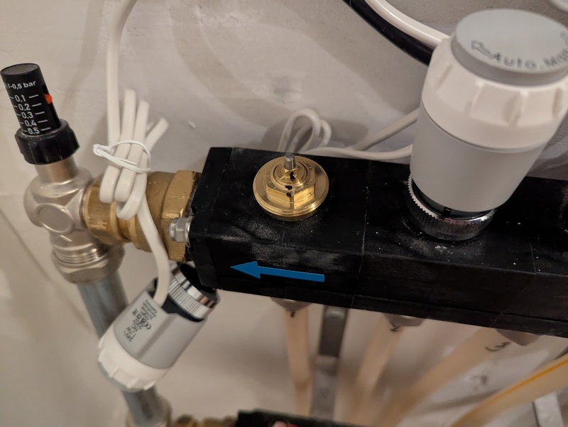

Goedemorgen Tweakers,
Dit is de eerste winter in mijn nieuwbouwappartement (ben er in maart ingetrokken toen de verwarming door het zonlicht eigenlijk al niet tot nauwelijks meer aansloeg) en ik wil net als de rest hier mijn installatie zo zuinig mogelijk afstellen. Ik heb bij mijn ouders met een HR-ketel de installatie twee jaar geelden waterzijdig ingeregeld met overal een gelijke retourtemperatuur op de radiatoren. Vloerverwarming is voor mij nieuwe materie.
Nu woon ik in een tweekamerappartement (40 m2) met Ecodan warmtepomp en vloerverwarming. Er hangen thermostaten in de woon- en slaapkamer. Adhv dit topic heb ik de thermostaat van de slaapkamer omlaag gezet en de vier stelmotoren op de verdeler van de vloerverwarming handmatig open gezet zodat alles meedraait met de thermostaat van de woonkamer.
Badkamer en slaapkamer hebben beiden één lus, en de woonkamer heeft er twee. Oh, en de stelmotor van de slaapkamer was vanaf de oplevering op de verkeerde groep aangesloten. Liefst heb ik het daar 18 graden en in de woonkamer 19 of 20.
Ik zit alleen met een paar vragen waar ik na het zoeken door dit inmiddels lange topic nog geen helder antwoord op heb gevonden:
  1. De verdeler heeft flowmeters met een schaal van 0-4 l/min. Deze stonden standaard allemaal ingesteld op 2 l/min. Is het een goed startpunt als ik ze allemaal vol open zet en vervolgens ga knijpen tot elke lus dezelfde retourtemperatuur heeft? Of liefst maximale flow en knijpen waar de ruimte te warm wordt?
  2. De afsluiters waar de stelmotoren op zitten zijn dubbel instelbaar. Wat is daar de bedoeling van als ik al kan knijpen met de flowmeters? De afsluiter van de badkamer stond een stukje dichtgedraaid, maar lang niet genoeg om een effect op de flowmeter te geven.
  3. Op de aanvoer naar de badkamer zit iets wat lijkt op een voetventiel(?). Deze lus krijgt pas een paar minuten na het opstarten van de warmtepomp flow, ookal heb ik zelf alles opengedraaid. Is dit een thermostatisch voetventiel wat een bepaalde minimum aanvoertemperatuur nodig heeft? Ik ben benieuwd wat de bedoeling hiervan is. Er zit alleen een inbusgat onder het dopje. Badkamer is de enige ruimte met een tegelvloer.
De binnenunit van de warmtepomp staat overigens in een berging naast de slaapkamer, met een wand van cellenbeton. Het geluid van de pompen is best storend in de nacht, alsof er een machinekamer naast me is. Pompsnelheid van 5 naar 3 zetten lost dit helemaal op voor mij, maar kan dat kwaad?
En voor hopelijk wat duidelijkheid hier nog een tweetal foto's--de verdeler met voetventiel op de badkamerlus (nummer 1) en de dubbel instelbare afsluiter.
Afbeeldingslocatie: https://tweakers.net/i/EtOLcrOUroqcFg12GqKs0IB6loU=/800x/filters:strip_icc():strip_exif()/f/image/4piIf8BH7cs5OZRrB1fCtkiu.jpg?f=fotoalbum_large
Afbeeldingslocatie: https://tweakers.net/i/n2rooKZ1CKO1IzV5W4NISXd_2kg=/800x/filters:strip_icc():strip_exif()/f/image/kU1N910hL3l6ZGj8xY00UBUm.jpg?f=fotoalbum_large

Hi,
Goed dat je de thermostaten lager hebt gezet behalve 1.
Alleen is de aanpak meestal dat alles open gaat en motoren eraf. Het is nutteloos voor een tussen woning en van de zotte voor een appartement.
Draai alsjeblieft je motoren eraf en
regel zoveel mogelijk flow en als je het later echt vervelend vind dan knijp je die ene ruimte een beetje zodat daar minder warmte in gaat.
Dan kun je de Ta verlagen, dit is afhankelijk van hoe je verwarmd. Maar als je meer flow hebt kun je met minder warm water verwarmen.
Je hebt de pomp naar stand 3 gezet, in theorie is dat niet meer nodig als er niet meer wordt geknepen.
Het geluid zal minder zijn door minder weerstand.
Dat zwarte ding linksboven bij de verdeler is een bypass, die zit erin om fileprobleem te maskeren die je krijgt door je groepen via de motoren te knijpen.
De bypass kun je verder omhoog schuiven naar 0.5 als je een hogere stabiele flow hebt.
Je zal merken dat het rustiger opwarmt als je de ideale stooklijn hebt.
Weet je welke WP je hebt? Dan kun je ook kijken wat je minimale vermogen is en weten we wat je aanvoer temperatuur moet zijn bij de nieuwe flow die je nog moet delen.
WP: ME SUZ-SWM80VA + ERST20D-VM2D || PV: 4500Wp ZWW || BENG, Rc6 rondom, tripple glas, WTW, 165m2 verwarmd || Gasloos sinds sep 2023

sdelange99 schreef op dinsdag 21 januari 2025 @ 11:08:
Voor wat betreft 1) ja dat is een goed startpunt. Motoren eraf, alle groepen zoveel mogelijk open, en dan knijpen waar het te warm wordt.
En over de pompsnelheid: Hoger debiet is lagere Ta is lager verbruik. Maar uiteraard is comfort ook belangrijk dus als je niet kan slapen met pompsnelheid 5 dan zou ik m ook lager zetten. Maar deel het debiet bij verschillende pompsnelheden eens nadat je de groepen enigzins goed hebt ingesteld (service menu, uitlezen code 540) dan weten we meer over het effect hiervan.
WP: ME PUHZ-SW100YAA + EHSC-VM2D + HTWBOI-300 || AC: MHI SRK/C 50 ZS-W + MHI SRK/C 35 ZS-W || PV: 10.4 kWp ZO + Enphase IQ8+ || MV: Itho Daalderop CVE-S Optima Inside CO2

@gr8-jen @michaelvo Dank voor jullie reacties! Heb alle flowmeters vol open gezet, bypass zo ver mogelijk dicht (0.5 bar). Ik heb voor nu een vaste aanvoertemp. van 30 graden ingesteld. Geluid in de slaapkamer is helaas toch echt van de pomp in de binnenunit, geen leidingruis. Dus die wil ik liefst niet weer hoger dan 3 zetten voor zowel SWW als verwarming.
Ik heb net gekeken en op pompsnelheid 5 is de flow 12. Op pompsnelheid 4 is de flow 10 en op pompsnelheid 3 is de flow 8. Dit is dus met alles vol open. Ik kom net terug van werk dus ik moet nog afwachten hoe de warmte zich verdeelt over de verschillende ruimtes.
Type is een SUZ-SWM40VA buitenunit en een ERST20D-VM2D binnenunit. Ik kwam deze tabel tegen in de installateurshandleiding:
Afbeeldingslocatie: https://tweakers.net/i/KfTn2T-g0DEZvBltTgJ_sfnOad8=/800x/filters:strip_icc():strip_exif()/f/image/XpSBK4fEOOq0ZtQPWxPKwfwX.jpg?f=fotoalbum_large
Ben nieuwsgierig maar ik zou alleen niet weten wat ik hiermee moet :P
sdelange99 schreef op dinsdag 21 januari 2025 @ 19:36:
12 lpm is erg laag voor een WP.
Dat is extreem laag.
Dan wordt de dT veel te hoog als je WP een beetje vermogen moet leveren, en het kan ook problemen geven bij defrosts.
Er is iets mis met je leidingwerk, want slechts 12 lpm op stand 5 is echt niet normaal. Dat hoort rond de 20 lpm te zijn, en liever nog wat hoger.
Met het juiste leidingwerk kun je dan 12 lpm halen op stand 2 of 3 van de waterpomp...
Hoeveel VVW-groepen betreft het? En wat lees je op de flow meters af?
En heb je wel zowel de blauwe kranen (bedoeld voor open-dicht bij de meeste verdelers) als de rode regelaar helemaal open geschroefd?
Welke waterleidingmaat is er gebruikt tussen de WP en je grootste verdeler?

@Andrehj het gaat om een 40 m2 appartement met 4 groepen. Ik ben het met je eens dat de flow laag lijkt te zijn voor de pompstand, dus daar is wellicht iets te winnen.
@sdelange99 maar gerekend met deze flows, stel dat je 4 kW in je woning moet pompen dan geeft dat met 8 L/min een dT van 4,8 en en met 12 L/min een dT van 7,1. Je Ta gaat dan dus 2,3 graden hoger zijn. In het databook kun je intrapoleren wat dat scheelt aan COP (0,1 of 0,2). Niet de wereld aan verschil dus.

@Andrehj Het gaat om vier groepen (is maar 40 m2 wat er verwarmd moet worden). Van de leidingen weet ik ook eigenlijk niks want het is een sociale huurwoning en ben verder dus niet bij de bouw betrokken. Wel ben ik de eerste bewoner.
Flowmeters lezen 3, 2, 3 en 3 af. Alleen die eerste (van de badkamer) heeft soms geen flow en soms wel. Ik weet niet precies wat dat regelt. Iets met het voetventiel? Vind het zo vreemd dat er alleen op die groep een ventiel zit. Het lijkt me geen RTL-ventiel want die zijn allemaal met een thermostaatknop instelbaar van wat ik zag.
Maar goed. Bypass dicht houden dus? Moet ik mijn wooncorporatie bellen ivm een mogelijk defect aan het leidingwerk? Ik heb overigens geen gek hoge stookkosten. Totale energienota van 2024 was gemiddeld 28 per maand.

@sdelange99 @Andrehj
Ik ben zelf wat minder geschokt over deze flow.
Zie ook zijn eerdere post: sdelange99 in "Mitsubishi Electric Ecodan Lucht/Water Warmtepompen"
Het gaat om een nieuwbouwappartement van 40 m2 met 4 vvw groepen. Dan is een flow van 8 liter per minuut acceptabel hoor. Zo’n appartement vraagt misschien 2 kW als het koud is? Dan heb je met die flow een dT van 3-4 gr.
Wel een goed punt van @Andrehj om te checken of het echt goed open staat :)

@sdelange99
Ik denk dat we nog eens wat moeten uitzoeken, ook al is veel duidelijk en er is geen stress ;).
Wil je opmeten wat de leidingen zijn die bij de verdeler naar binnen gaan? Dan weten wij meer.
Ik vind het nog gek dat een flow varieert bij de badkamer. staat het echt op manual? Wil je anders de motoren allemaal los draaien en los houden?
Weet je zeker dat de pennetjes die dan uitsteken allemaal goed omhoog komen als je ze indrukt? Die bij mij zaten vast, het was wel na een paar jaar, maar toch.
Die kranen aan de rechterkant waar het de verdeler ingaat staan ook open? misschien even de stand markeren met een stift en onthouden of het wilde draaien.
Dat je de pomp zo hoort zou ook niet moeten. De binnenunit hoor ik zelf ook niet als ik de deur dicht zou doen in de mechanische ruimte.
Heb je gekeken of de WP waterpas staat? Dit moest ook als ik het mij goed herhinner. (corrigeer mij als dat niet zo is, ik heb nu even geen zin om de manual te pakken)
Kijk of het helpt als je een deken tegen de muur hangt of iets anders wat het meetrillen van de muur minder zou maken (het bed een cm van de muur loshalen bijvoorbeeld. Hebben andere mensen het ook en hoe hebben zij het opgelost?
Qua flow is het niet zorgwekkend, maar het zou wel leuk zijn als die stabiel is. is elke leiding even warm in de Tr? het je iets wat het kan meten?
Heb je misschien lucht in de leidingen als een ruimte minder warm is. Dat is ook funest voor flow dacht ik.
De energie rekening kan niet echt hoog zijn. Maar je hebt ook nog geen winter meegemaakt. Wat voor verbruik heb je de laatste maanden? Die kun je in je controller opzoeken via het rechterknopje.
Qua minimum vermogen: Ik weet nog niet hoe je verwarmd, Het kan ruimte regeling zijn, of WAR of vaste Ta. Met RR zou die niet zo snel gaan pendelen. Bij de andere 2 kun je jouw afgegeven vermogen uitrekenen met:
(Flow in l/m / 60) * 4.2 * (Ta - Tr) = ... kW
(Edit: je minimum vermogen varieert van 2,2 tot 2,4, afhankelijk van de buiten temp)
Via servicemenu kun je naar inbedrijfstellgingswizard en zie je die waarden van de afgelopen 2 uur. Ik ben wel benieuwd of de flow daar ook varieerd. Zo ja dan moeten we de oorzaak nog zoeken.
En dan de vraag wat voor Thermostaat je hebt? Gezien de naregeling? is dat misschien een Honeywell of een andere niet aan/uit thermostaat die de WP heel vaak laat herstarten en de compressor langzaam vermoord?

  • sdelange99
  • Registratie: Februari 2017
  • Laatst online: 20-08 23:49
gr8-jen schreef op woensdag 22 januari 2025 @ 07:12:
@sdelange99
Ik denk dat we nog een wat moeten uitzoeken, ook al is veel duidelijk en er is geen stress ;).
Ik vind het nog gek dat een flow varieert bij de badkamer. staat het echt op manual? wWl je anders de motoren allemaal los draaien en los houden?
Heb je gekeken of de WP waterpas staat? Dit moest ook als ik het mij goed herhinner. (corrigeer mij als dat niet zo is, ik heb nu even geen zijn om de manual te pakken)
Kijk of het helpt als je een deken tegen de muur hangt of iets anders wat het meetrillen van de muur minder zou maken (het bed een cm van de muur loshalen bijvoorbeeld. Hebben andere mensen het ook en hoe hebben zei het opgelost?
Goedemorgen en dank voor weer een heldere post :)
Vanochtend alle kranen gecontroleerd en alles staat vol open. Die hebben een harde eindstop waar hij al tegenaan stond. De pin van de badkamergroep staat vol omhoog en heb hem vanochtend nog een paar keer goed ingedrukt. Er zit geen verschil tussen de motor op manual open of volledig eraf geschroefd. Ik heb het vermoeden dat het ventiel op die leiding toch thermostatisch is, want na even goed opletten sluit deze pas af als de warmtevraag stopt maar de pomp nog blijft draaien en de aanvoertemperatuur volgens de verdeler langzaam terugloopt tot de kamertemperatuur. Bij de installatiewizard (foto onderaan) zie ik ook de hele tijd een flow van 8, dus die is constant. Nu ik erover nadenk merkte ik afgelopen zomer bij het koelen van de vloer ook dat de tegelvloer in de badkamer warmer voelde dan de pvc-vloer in de rest van het appartement. Overigens heb ik de diameter van de leiding (nog) niet opgemeten en ben vandaag weer op werk.
Ik heb twee plekken om te ontluchten: op de verdeler en één van de leidingen op de warmtepomp. Beiden net even extra gecontroleerd maar er kwam geen lucht uit. Geluid is voor mij ook geen probleem als ik de deur van de berging dichtdoe en daarbuiten sta, maar het is een soort galm die echt specifiek in de slaapkamer te horen valt. Misschien zeg ik iets heel geks maar het klinkt alsof het door het kanaal van de wtw-installatie resoneert. Als er een SWW-run begint of eindigt hoor ik in de slaapkamer ook vrij luid iets van een klep omzetten, bijna luider dan in de ruimte waar de WP staat. Leidingen zelf zijn muisstil.
Merk thermostaat durf ik niet te zeggen. Deze zit in ieder appartement in mijn complex vanaf de oplevering. Foto hieronder bijgevoegd. Het is volgens mij een aan/uit-thermostaat want het verwarmingslampje gaat knipperen bij warmtevraag. Dan brandt er ook een lampje waar de thermostaat zit aangesloten op de naregeling. Een minuutje later (of iets minder) gaat op de naregeling nog een lampje voor de warmtevraag branden en dan zie ik op de WP ook dat hij gaat verwarmen. Zowel de thermostaat in de slaapkamer en in de woonkamer kunnen die warmtevraag triggeren, dus toen alle naregeling nog op auto stond had ik geheel onafhankelijke regeling voor beide delen (alleen liep de meeste flow door de bypass als alleen de slaapkamer warmtevraag had).
Mijn WP staat ingesteld op de compensatiecurve, met vier punten ingesteld vanaf de oplevering:
-15 buiten, Ta 45
0 buiten, Ta 35
15 buiten, Ta 30
25 buiten, Ta 25
Het verbruik in november was 113 kWh en in december 167 kWh.
Appartement was aan mij opgeleverd in december 2023, dus ik heb wel al het verbruik over heel 2024 waarin ik tot eind februari de thermostaat op 21 graden heb gehouden.
Ging in totaal om 933 kWh voor SWW en 302 kWh voor verwarming.
Pompsnelheid op 3 heb ik anderhalve week geleden pas gedaan, dus het effect op het stroomverbruik daarbij durf ik nog niet te zeggen. Verbruik januari 2025 staat nu op 133 kWh (SWW en verwraming gecombineerd, ben nu op werk dus kan het helaas niet uitgesplitst openen).
Ik denk ook dat mijn thermostaat nog wat aan het inleren is met de nieuwe instellingen. Was vanochtend 1 graad onder het setpoint in de woonkamer. Voor het inleren helpt het denk ik ook niet echt dat mijn woonkamer in de avonden door koken + gamen toch wel een graad op kan warmen, wat de rest van de dag niet het geval is.
Ik heb een infraroodthermometer die ik heb gebruikt voor het inregelen van verwarming bij mijn ouders, dus ik kan die ook eens op de retourleidingen van de verdeler richten vanavond. Thermostaat op 30 graden zetten en dan na 20-30 minuten meten lijkt me de goede manier?
En dan hieronder de foto's van mijn thermostaat en de installatiewizard:
Afbeeldingslocatie: https://tweakers.net/i/XSj_roKqkUQZFmt7y0AV9hWn7Zk=/fit-in/4920x3264/filters:max_bytes(3145728):no_upscale():strip_icc():strip_exif()/f/image/Bxw4Ju7XXSYnpmWbcsk8v5fy.jpg?f=user_large
Afbeeldingslocatie: https://tweakers.net/i/m4wZCSXEsIuu7bF-jMlN2hpmSLs=/fit-in/4920x3264/filters:max_bytes(3145728):no_upscale():strip_icc():strip_exif()/f/image/op5B6NHkf3aBg88mj9Ny8ndJ.jpg?f=user_large
  • laurens0619
  • Laatst online: 21:58
@sdelange99
302 kWh voor verwarming voor een heel jaar klinkt niet slecht maar het is natuurlijk ook een 40m2 2 kamer appartement.
Wat was je geproduceerde energie? En dus je COP?
zie nu je foto pas... ik ben bang dat je pomp aan het pendelen is. (Tr komt te dichtbij de Ta).
Hij meet nu 18.9 graden maar ik zie ook 24 graden in de Tr.
In een moderne woning met vloerverwarming zie je vaak:
Ta: X
Tr: x-2
RuimteTemp: Tr -2
Jouw Tr is hoog maar je ruimtetemp is laag.
Dat impliceert dat de warmte van je pomp momenteel niet in de ruimte komt waar de thermostaat hangt.
[ Voor 62% gewijzigd door laurens0619 op 22-01-2025 11:48 ]
  • sdelange99
laurens0619 schreef op woensdag 22 januari 2025 @ 11:42:
@sdelange99
Het klinkt voor mij iig niet allemaal super slecht in de oren.
Wat is de temperatuur binnen nu? Gemeten en ingesteld?
Hi Laurens,
Ingestelde temp is 20. Gemeten is 19. Ik zie op de thermostaat ook steeds dat de warmtevraag stopt, dus ik dacht; die zal misschien nog wat moeten inleren. Of betekent dit dan toch dat de pompsnelheid weer omhoog moet? Bij dit weer is volgens de compensatiecurve de Ta maximaal 30 graden en dat zie ik hem sowieso niet halen in de installatiewizard. Pas als ik de kamerthermostaat flink opschroef gaat hij dat doen.
[ Voor 11% gewijzigd door sdelange99 op 22-01-2025 11:48 ]
  • laurens0619
sdelange99 schreef op woensdag 22 januari 2025 @ 11:47:
Hi Laurens,
Dat de WP stopt snap ik met deze waardes (pendelen) maar dat de thermostaat hem uitzet snap ik niet.
Of wordt het soms wel 20 graden? Ik zou hem iig even op 21 graden instellen en kijken of die hem dan nog uitzet.
Zou de pomp omhoog zetten iig. Dat zou ook reden kunnen zijn dat hij de warmte niet kwijtraakt (denk ik, snap die logica nog niet helemaal)
[ Voor 8% gewijzigd door laurens0619 op 22-01-2025 11:52 ]
  • sdelange99
laurens0619 schreef op woensdag 22 januari 2025 @ 11:50:
Had het weekend van 17-19 januari bezoek en had hem toen wel op 21 gezet. Die temperatuur heeft hij toen wel vastgehouden terwijl de pompsnelheid daar ook op 3 stond.
Heb gisteren pas alle groepen wagenwijd opengezet en de retour van de badkamer voelde wel snel een stuk warmer dan de rest. Heb alleen nog geen metingen gedaan. Zou ik die dan iets moeten knijpen? Op welke delta T moet ik richten? Heb nu het idee dat ik een al ingeregeld systeem een beetje overhoop heb geschopt door alles open te gooien. Badkamer heeft best wel wat hogere flow gekregen door het opendraaien.
  • laurens0619
Hi Laurens,
Dat is gek. Jouw thermostaat is als het goed is een externe thermostaat en die stuurt een simpel AAN-UIT signaal naar de WP. Als je thermostaat agressief hoger ingesteld staat dan kan de WP dat dus niet weten.
Wat wel zou kunnen is door het omhoog zetten:
- Je afslaan voorkomt waardoor die de kans heeft langer te draaien
- Andere groepen worden opengezet via motoren waardoor je meer afgifte krijgt, Tr zakt en de Ta verder kan groeien voor hij pendelt.
@sdelange99
Heb je fotos van installatiewizard gemaakt met Ta/Tr/Flow waardes voordat je ermee aan de slag ging?
edit2:
weet je zeker dat de bypass dicht staat?
Hoge Tr waardes maar wel lage ruimtetemperatuur kunnen impliceren dat het water snel in een rondje loopt via de bypass
[ Voor 11% gewijzigd door laurens0619 op 22-01-2025 12:00 ]
  • gr8-jen
  • Laatst online: 16:14
@sdelange99
Ik zit voor januari op 260kWh (230 kWh voor verwarmen) en een zuinig huis van 165m2 verwarming. Ik heb ~3kW nodig. Mijn vermoeden is dat jouw 40m2 minder nodig heeft dan de helft van dat. Maar het is niet echt slecht ofzo.
Ik heb twijfels over de hele hoge SWW over het jaar heen en de lage verwarming. Waarschijnlijk heb je die omgedraaid.
Die compensatie curve is veel te hoog. Je red die temps ook niet. Je kan het waarschijnlijk warm krijgen met Ta van 27 bij 5 graden buiten en 30 bij -10 buiten.
Je draait dus op WAR ?(er staat een 0 op het startscherm die je kan plussen en minnen)
Ik zie nog geen hoge Dt, en ik twijfel of het erg aan het pendelen is.
Je kan als je een dag thuis bent de gewenste temp op 21 zetten en kijken of deze het red zonder dat er veel mensen warmte uitstralen.
Als je de badkamer te warm vind zet je die lager. Maar meestal is die iets warmer dan de rest van het huis, en die warmte blijft in de schil.
