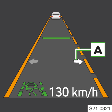

Sinds 3 weken helaas ook de problemen met 'Travel Assist niet beschikbaar'.
Soms 20 minuten geen last van, soms elke 15 seconden een melding.
Het valt op dat hoe breder de rijbaan, hoe minder de problemen voorkomen. Problemen doen zich vaker voor bij baanwissel of verkeerspleinen met veel lijnen, en minder op lange 'rechte' stukken zoals snelwegen.
Al meerdere keer gesproken met de dealer, helaas geen oplossing in zicht. Het vervangen van het stuur is vanuit PON gestopt, omdat dit niet tot een oplossing komt.
Veel berichten over dit probleem, en ik snap dat er nog geen oplossing voor is. Mocht er iemand nog een gouden tip hebben, om in ieder geval het piepje te kunnen onderdrukken, maakt dit de ritten in ieder geval weer iets plezieriger.

Enahs schreef op maandag 17 oktober 2022 @ 09:46:
Bij mij is het 100% zeker het stuur. Ik kan het gewoon triggeren door op de onderkant van het stuur te duwen of er op te tikken. Wat me ook opvalt is dat het veel vaker vanzelf voorkomt als ik met mijn linkerhand het stuur vast heb en met mijn elleboog op het randje onderaan het linker raam van de deur lig.
Dat doet mij vermoeden dat het probleem in de handendetectie van het stuur zit.
Voor dat issue overigens een afspraak gemaakt inclusief de update naar ME3, maar die werden beiden afgezegd. Het TA-issue omdat er eerst een update gedaan moet worden, als dat niet werkt dan volgt een nieuw stuur. Eerder wilde de importeur niet meewerken.
Maar de update gaat nu ook niet door vanwege de accu leveringsproblemen.
Ondertussen rij ik met een auto waarbij ieder liedje een kerstnummer wordt met al dat gebong. Soms 10-20 keer per minuut. Dealer snapte mijn frustratie verder ook wel, maar kon er verder ook niet zoveel aan doen. Ik sta nu wel bovenaan de lijst om de update uit te laten voeren.
Als de update niet helpt en de TA-melding is er nog steeds, dan geef ik ze een maand om het op te lossen, anders ga ik vragen of de leasemaatschappij wil meewerken om de koop te ontbinden.
Heb er trouwens recentelijk nog een melding bijgekregen, er is een auto mijn achterkant ingereden en daar is de kabelboom naar de trekhaak afgesneden. Als ik de auto openmaak klinkt er een hele felle en lange piep dat de trekhaak vergrendeling moet worden gecontroleerd. En de schade herstel is zo mogelijk nog trager dan de Skoda update service :)

Senaxx schreef op maandag 17 oktober 2022 @ 14:18:
Ben benieuwd of er een patroon in te vinden is wie er allemaal TA problemen hebben. Dus variaties zoals productiedatum, uitvoering (sportline?), TA met ODB geactiveerd of vanaf fabriek af aan aanwezig.
@sopsop misschien heel raar gedacht, voor "time being" zou het niet een optie zijn om TA uit te schakelen via ODBEleven? Dus juist het omgekeerde wat sommige mensen hier in het topic gedaan hebben? Dan heb je geen TA maar misschien ook geen melding? Totdat je ME3 update komt uiteraard, maar dan word toch alles gewist en gereset.
Goed idee:
Het gaat om een Enyaq 60 First Edition, geleverd in juni 2021 (productiedatum weet ik niet)
TA standaard in het optiepakket
Als TA niet ingeschakeld is constant de melding 'TA is momenteel niet beschikbaar', voorzien van ping
Wanneer TA wel is ingeschakeld, valt hij sporadisch uit
Je ODBEleven oplossing vind ik creatief, maar ik eis dat de dealer een oplossing vind. Ik koop (lease) geen auto van meer dan 50k om dan zelf storingen te gaan omzeilen.

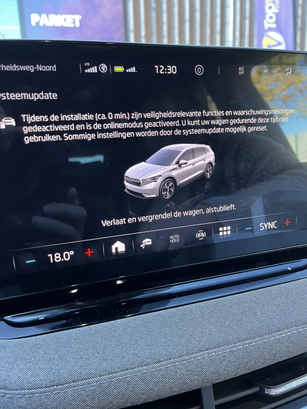

Afbeeldingslocatie: https://tweakers.net/i/c9fMXBs1Mae8blrtSHpcKhqaMf8=/x800/filters:strip_icc():strip_exif()/f/image/X3PSlFwd83kkoPyGu8GX1v34.jpg?f=fotoalbum_large
Ik kreeg vanmiddag een update aangeboden, dit terwijl ik vanaf Juli dit jaar op ME3 zit. Benieuwd wat dit precies is, hij kwam een beetje uit het niets..

Wilde schreef op dinsdag 18 oktober 2022 @ 13:08:
Het hele idee van ME3 is toch ook dat je OTA updates krijgt?
Nou, dat werkt dus :p

Wootism schreef op dinsdag 18 oktober 2022 @ 13:22:
Ik hoop wel dat je kan kiezen wanneer je deze installeert, je kan je auto immers niet gebruiken tijdens de update :)
Ik kreeg vanmiddag een update aangeboden ...
Goed om te zien dat er OTA-updates daadwerkelijk uitgerold worden! :Y Mijn ervaring in de Octavia iV is echter dat de releasenotes veelal nogal algemeen waren en geen echte hints gaven naar welke problemen daadwerkelijk werden opgelost. Ook kon je nergens terugzien welke updates je ontvangen had omdat de algemene softwareversie (in het infotainment) gelijk bleef.
Interessant, dat zou de eerste OTA update zijn?

jdbiggelaa schreef op dinsdag 18 oktober 2022 @ 16:37:
Nee de navigatie database is al diverse malen over-the-air ge-update (? is dit Nederlands?).
VAG heeft besloten versie 2.4 niet OTA uit te voeren, zodat de consument gedwongen is om bij de garage de 12V accu te laten vervangen. Daarna gaat 3.0 en verder weer OTA (voor zover de dealer de update naar 3.0 niet handmatig uitvoert).
Dus het is niet zo dat de oude software niet over OTA functionaliteit beschikt en dat dat pas in 2.4 beschikbaar komt; het was er altijd al maar wordt alleen voor de media partitie gebruikt.

Gisteren heb ik ook Travel Assist op mijn Enyaq aangezet met de OBDEleven dongel en long coding. Voor de volledigheid, ik heb de side assist, 12 parkeersensoren, camera voor Lane Assist, ACC en capacitief stuur. En software 3.0 vanaf fabriek. De vaststelling dat ik een capacitief stuur heb kwam uit live data van de "Steering Wheel Touch Recognition" in module 19 Gateway.
Bij het coderen heb ik ook Hc_Variante_5 (i.p.v. 2) geprobeerd. Je krijgt dan binnen Travel Assist er een optie bij in het menu voor "ondersteunde rijstrookwissel".
Afbeeldingslocatie: https://tweakers.net/i/xju1DIqbTpfHDCWVCSdES34_ai4=/800x/filters:strip_icc():strip_exif()/f/image/oUrgJcnRM1ouUaf8NthNo69W.jpg?f=fotoalbum_large
De functie werkt alleen wanneer Travel Assist wordt geactiveerd op de snelweg (boven 90 km/u). Mogelijk moet je TA voor de tweede keer aanzetten. Er verschijnt in het display dan twee pijltjes.
Afbeeldingslocatie: https://tweakers.net/i/OxGf9LK6p0zuBLx_VInIXpkk1FE=/full-fit-in/4000x4000/filters:no_upscale():strip_exif()/f/image/Fzyoj0H6E8Mugoz783e1ATqP.png?f=user_large
Het was gisteren vrij druk op de snelweg, dus heb de functie nog niet echt goed kunnen testen. Maar ik dacht, ik deel het alvast :)

En wat doet die functie, gaat de auto van rijstrook wisselen als je je richtingaanwijzer gebruikt? Of gaat de auto autonoom van rijstrook wisselen als de auto voor je langzamer rijdt dan jij?
Dat zou een mooie aanvulling zijn.
  • Nizzomoi
  • Laatst online: 29-10 09:42
royverdegem schreef op donderdag 20 oktober 2022 @ 10:40:
Mits je auto de extra sensoren in de zijkanten van de voor- en achterbumper heeft (side assist, modeljaar 2022) dan gaat ie van rijstrook wisselen als je je richtingaanwijzer gebruikt en één van de pijltjes aangeeft dat het kan.
Hij is hier wel erg conservatief in, wil aardig wat ruimte hebben voordat ie gaat.
