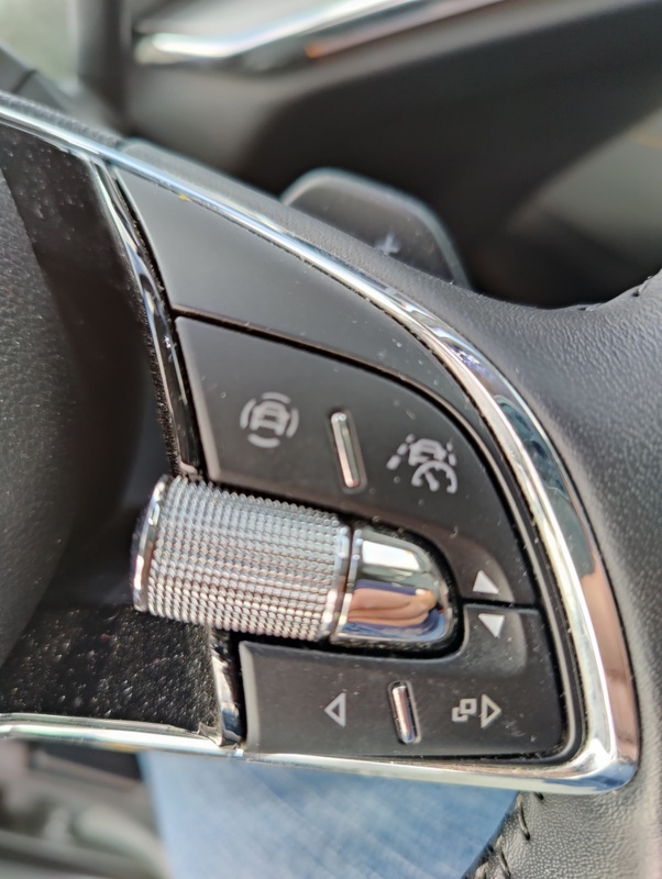

Had contact opgenomen met de dealer daar ik merk dat de update niet echt veel gebracht heeft.
Eerstens dacht ik dat de max laadsnelheid naar 135 Kw/h zou gaan.
Deze is bij mij op 125 Kw/h en blijft volgens de dealer ook zo.
Vorig week met een soc 15% en 18graden buitentemperatuur max 112Kw/h.
Ook vraag ik mij af wat het knopje op het stuur rechts met auto met ring erom heen voor nut heeft na de update.
Garage geeft daar geen duidelijkheid over.
Wie merkt wel verbeteringen met het laden na de update Afbeeldingslocatie: https://tweakers.net/i/QlIY9KpVF4Xr4-rDz5B1V_6FjqA=/x800/filters:strip_icc():strip_exif()/f/image/IiBn777SfB9MvNdBf43iOe5T.jpg?f=fotoalbum_large

pollekeb schreef op vrijdag 7 oktober 2022 @ 15:05:
Wie merkt wel verbeteringen met het laden na de update [Afbeelding]
Dat is het activeren van je forcefield 8)
Dit bericht kan weg. Ik had voorgaande bericht verkeerd gelezen. Ik dacht dat het over het travel assist knopje ging.
Hiermee kun je kiezen tussen speed limiter en cruise control althans bij mij.

Ik heb zitten kijken en genavigeerd door het menu maar kan iemand mij vertellen hoe het komt dat mijn beeld bij het achteruitrijden nu kleiner is, of in ieder geval de balk er boven niet doorzichtig is, waarbij ik dus een deel mis! Heel apart want ik heb verder niets aan instellingen veranderd
Benieuwd of iemand hier ervaring mee heeft
Afbeeldingslocatie: https://tweakers.net/i/Tsqb9LJtGaEW26c_cQZ3C-JM3vQ=/800x/filters:strip_icc():strip_exif()/f/image/0Eff90BSxSbMV8Y1DUiQ0b38.jpg?f=fotoalbum_large
Ps. Hopelijk is dit het juiste skoda enyaq forum voor deze vraag..
