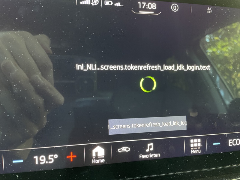

  • Krishh
  • Laatst online: 14-10 23:16
Sinds gisteren last, dat mijn Skoda niet meer kan verbinden waardoor de app niet werkt en als de auto aan gaat aangeeft dat er geen verbinding mogelijk is. Privé modus werkt ook niet.
Iemand dit eerder meegemaakt?
  • MacDuck
  • Registratie: Juli 2021
  • Laatst online: 16:52
Krishh schreef op donderdag 20 oktober 2022 @ 16:44:
Yep, ook gisteren.
Of paar dagen wachten of zekering 19 even verwijderen. Is op forum genoeg over geschreven.
  • elmoxx
  • Laatst online: 27-10 18:43
elmoxx
xx xx xx
Helaas zeer regelmatig (minstens 1,5 week per maand) en je zult dit ook her en der terugvinden in dit topic. Het niet kunnen verbinden heb ik me inmiddels bij neergelegd. Hierdoor gestopt met het gebruik van de stekker.app helaas. Enkel wanneer ik aan het snelladen ben vind ik het nog echt vervelend want je hebt geen idee wanneer je weer richting auto moet lopen.

  • Digimusic
  • Laatst online: 13-10 13:42
Ja. Afgelopen anderhalf jaar regelmatig met mijn Octavia. Maar nu ook weer met de Enyaq. Ik zie ook in andere landen problemen (Finland, Kroatië, Denemarken, Frankrijk, Bulgarije, Engeland… etc etc). Dus is een serieuze outage.

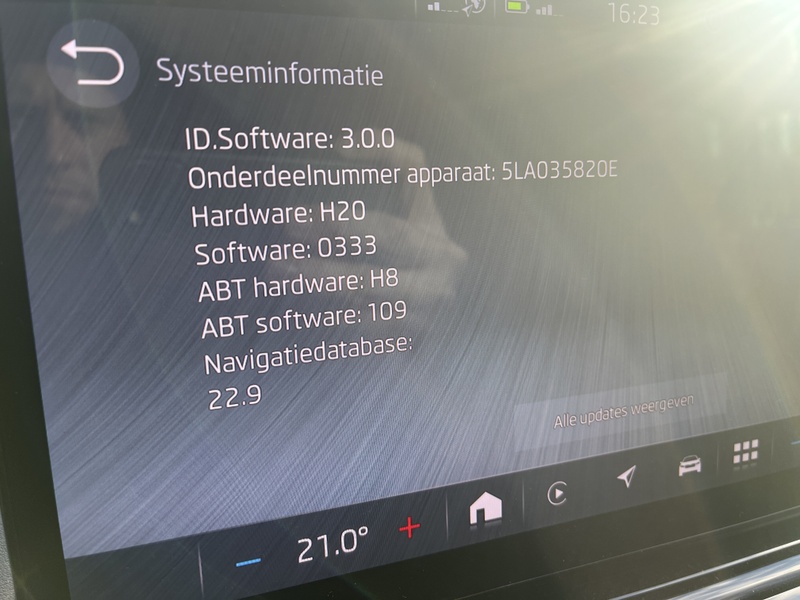

  • Limbids
  • Laatst online: 26-10 11:27
Mijn Enyaq is geproduceerd midden augustus, heeft software 3.1 af fabriek en ook de zijsensoren zoals hierboven ter sprake kwam. Heel blij mee (al heb ik toegevingen moeten doen op het vlak van opties; de levertermijn maakt dat goed).
De mijne ook, maar helaas geen zijsensoren.
Hoe kun je zien welke software erop zit want ik twijfel heel erg of ik de laatste update heb.
Mijn scherm geeft het volgende weer, maar komt niet overeen met wat ik in videos heb gezien van na een ME3 update (waar dan netjes bij stond versie 3.0 of 3,1 ergens bovenaan)
Hardware H20
Software 0561
Edit, heb het gevonden:
ME2.6 = software code 0795
ME3.0 = software code 0333
ME3.1 = software code 0561
[ Voor 8% gewijzigd door Limbids op 21-10-2022 20:48 ]

Limbids schreef op vrijdag 21 oktober 2022 @ 15:05:
Hardware H20
Software 0561
Dan heb je vrijwel zeker 3.1. In die versie is de versiestring weggehaald uit dat informatieschermpje en verhuist.. vraag me niet waarom :)

  • Divino83
  • Registratie: November 2021
  • Laatst online: 11-11-2025
Hardware H20
Software 0561
Snelste manier om te zien of je ME3 hebt is kijken in het bestuurdersdisplay. Daar moet een percentage naast de batterij staan bij ME3

  • Limbids
Divino83 schreef op zaterdag 22 oktober 2022 @ 10:46:
Wat betreft de zijsensoren. Hiervoor moet je 'intelligent park assist' hebben. Deze is ook nodig om de zelfstandige rijstrookwisseling te doen. Staat ook in het boekje ;)
Ik had het al geupdate in mijn post, software 0561 die ik heb is ME3.1. Gebrek aan extra Google werk voordat ik de vraag stelde :)
Dacht dat die zijsensoren gewoon standaard waren voor elke Enyaq die 2e helft 2022 geproduceerd wordt. Afhankelijk van de meer opties dus :)
Limbids

  • Captor
  • Laatst online: 12-08 14:00
Captor
Serenity now, insanity later !
Na 3 maanden ME3 weer iets nieuws de afgelopen dagen. Steeds de melding opnieuw aanmelden noodzakelijk. Het aanmelden lukt wel maar tijdens en ook de volgende rit komt de melding gewoon weer terug. Het lijkt qua functionaliteit niet uit te maken als je niet aanmeld maar dat getalletje wat niet op 0 meer staat is gewoon irritant.
Ondertussen de afgelopen dagen al 10x opnieuw aangemeld 😵‍💫
Afbeeldingslocatie: https://tweakers.net/i/z0IQHQq2SMS5kA6HM47nsFlvgd0=/800x/filters:strip_icc():strip_exif()/f/image/wIa8Tc48mL1B2J4mTOILGKn7.jpg?f=fotoalbum_large
Afbeeldingslocatie: https://tweakers.net/i/-36DJeZSzpwzm1XXh6qWruL6p7g=/800x/filters:strip_icc():strip_exif()/f/image/LLnZCMmWAI6Uy2ojaHYvGz4Q.jpg?f=fotoalbum_large

  • SoulShot
  • Laatst online: 23-10 07:15
sunib schreef op zaterdag 22 oktober 2022 @ 13:53:
Bij werkt alles ineens weer sinds vanmorgen. Zowel de app als homeassistant (heeft er wel 3 dagen uitgelegen). Ik heb nog geen update gehad naar ME3.
Bij mij sinds deze ochtend, nadat auto (reeds op ME3) een update heeft gedaan waarbij bij in de lijst 'betere stabiliteit Skoda Connect' stond. Ik zit nu op deze versie.
Update was te merken via een melding bovenaan de infotainment.
Afbeeldingslocatie: https://tweakers.net/i/_7c8iKWhE7__E5VB9ZmBR_CRcH8=/x800/filters:strip_icc():strip_exif()/f/image/Lg54zCpjfRIc2bAUbe3hoGbB.jpg?f=fotoalbum_large
[ Voor 3% gewijzigd door SoulShot op 23-10-2022 09:48 ]

Na het vervangen van een component van het infotainment systeem stond mijn navigatie database terug vast op 21.7. Fabrieksinstellingen terug gezet met als gevolg: nog steeds op 21.7 maar nu onmogelijk een hoofdgebruiker te activeren :|
Er staan geen updates klaar, er is een internet verbinding en in de app heb ik de wagen verwijdert. Ik kom niet eens tot het scannen van de QR code. Eerst "Wordt geladen" en dan krijg ik direct de gebruikelijke melding "Aanmelding geannuleerd. Sorry, er is helaas iets misgegaan...."
Iemand dat al voorgehad?

Ik heb hetzelfde probleem sinds afgelopen donderdag. Geen connectie als hoofdgebruiker met de auto, heb toen de hoofdgebruiker verwijderd uit de auto, om deze weer toe te voegen, maar kan nu niet meer toevoegen. Ook andere gebruikers toelaten is niet mogelijk, steeds weer dezelfde medeling Äanmelding geannuleerd" Skoda hulplijn is de Skoda help-your-self" lijn. En bij de garage vinden ze alles maar vreemd wat er gebeurt. Terug naar fabriekinstelling werkt ook niet. IK heb de ME3 sw, sinds vorige week.
Ik hoop dat er iemand anders is met verglijkbaar issue die een oplossing heeft gehad, of gevonden.

Ik heb wat gegoogled maar kon niets vinden. Is er ergens een updatelog ofzo te vinden van software updates en navigatie updates? Die van mij laat op dit moment dit zien maar hoe kan ik weten of dat de meest recente navigatie db is?
Afbeeldingslocatie: https://tweakers.net/i/51J-6X1EKb8UfgCUxgP39Fpu5Lk=/800x/filters:strip_icc():strip_exif()/f/image/HxFxhgKQ2GQMWJ0TaoRIP6Zi.jpg?f=fotoalbum_large

Vandaag weer een bezoekje gebracht aan de dealer na een maand in de Enyaq gereden te hebben.
Het blijft verbazingwekkend hoe je “als tweaker” daar behandeld wordt.
Eerst nóg een keer moeten uitleggen wat Travel Assist is. Ze hebben werkelijk geen idee hoe de hulpsystemen heten en wat ze doen.
Vervolgens nog een discussie “dat die ene sensor wel een vreemde waarde kan geven”, maar dat ze zonder dat je problemen ervaart het niet voor je gaan oplossen… Leg mij maar eens uit hoe drie wielen stilstaan en er eentje met meer dan 400 km/u draait.
Na aandringen uiteindelijk toch een afspraak kunnen maken. Niet met vermelding van de sensor, maar met een algemeen probleem op de rijervaring.
Afbeeldingslocatie: https://tweakers.net/i/gM6D69FvlhVBDSYfbrQQE9ye8tM=/800x/filters:strip_icc():strip_exif()/f/image/q43P2rteXkz2yM3jSuQ3LUS8.jpg?f=fotoalbum_large
Afbeeldingslocatie: https://tweakers.net/i/IW8c1s6oCR7CE0pirI7kQyYVNfk=/800x/filters:strip_icc():strip_exif()/f/image/HrrZvuEoRbb4jwzGqI22iNak.jpg?f=fotoalbum_large
