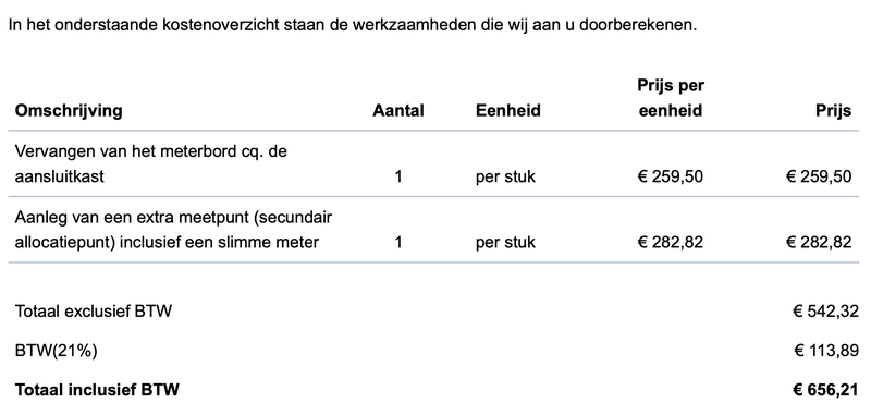

Heb via mijnaansluiting ook zojuist een extra allocatiepunt aangevraagd (Liander). Kon nog kiezen voor een afspraak in juli, maar dat zal wel uitgesteld worden. Ben benieuwd.
Ik zit nog met één vraag, die ik wel wat pagina's terug voorbij zag komen, maar niet zo snel beantwoord zag worden: is een extra 3p+N hoofdschakelaar qua voorbereiding voldoende in de groepenkast?

marcel3 schreef op donderdag 5 mei 2022 @ 12:08:
Interessant, hoe ga je dit precies doen? Terugleveren via een 'duur' contract en afnemen via een goedkoper contract?

V-8 schreef op donderdag 5 mei 2022 @ 12:26:
Precies. Ik heb de komende jaren nog een vast contract met gunstige verbruikstarieven maar een flut TLV.

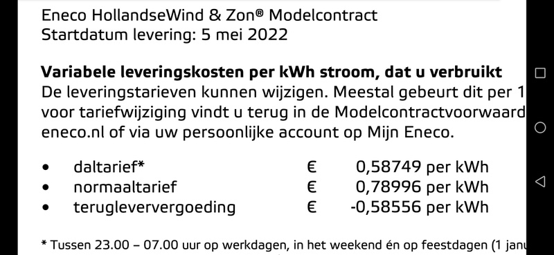

Zonet Energiedirect gecontact, en ze vinden het prima om mij eerder weg te hebben voor elektra :0
Nu dus even Eneco contacten en daar zsm overstappen. de TLV daar is gelijk aan de kale levering.
Afbeeldingslocatie: https://tweakers.net/i/Ypf9lEYxpIVPPK-p7MDQveDojAI=/full-fit-in/4000x4000/filters:no_upscale():fill(white):strip_exif()/f/image/yNDGZJuIyNHT2RIqOJVJsKMf.png?f=user_large
Als ik daar €0,04452, €0,03691 en 21% BTW afhaal zit je volgens mij nog boven de 50 cent per kWh (voor normaal). Dal zal iets lager zijn. Maar van 6 ct naar 30 ct is volgens mij een dikke vooruitgang.
De enige vraag die mij nog rest is; maakt Eneco onderscheid tussen TLV voor dal en normaal? De meeste opwek is 'normaal' en dal opwek is er nauwelijks, op weekenddagen na. Tussen 23 en 7u is er geen (tot 's ochtends vrij weinig) zon.
Is het gewoon een optelsom van afname normaal+dal minus opgewekte normaal/dal? Energiedirect maakt daar geen onderscheid in. Optie B is het enkeltarief, maar weet niet of dat voor of nadeliger is.
Ter info, nogmaals: 2000kWh afname, 3550Wp op het dak (+- 3000kWh teruglevering). Netto gaat er dus 1000 kWh terug.

Processorkoeler schreef op donderdag 5 mei 2022 @ 15:47:
Nee, volgens mij één tarief (€0.58).

erwn schreef op donderdag 5 mei 2022 @ 16:14:
Nou, Eneco weet het zelf ook niet te vertellen. Ik vroeg ze inderdaad hoe het zit. Lijkt mij 2 scenario's:
[TOTAALSOM € VERBRUIK] - [TOTAALSOM € TERUGLEVERING]
of
  • [TOTAALSOM KWH HOOG & LAAG] - [TOTAALSOM KWH TERUGLEVER] (bij overschot, uitkering TLV)
Via de chat wisten ze 't niet, bellen is onbegonnen werk. Vind het wel belangrijk, want als het per kWh wordt verrekend en het overschot wordt uitgekeerd, is dat prima. Maar stel het gaat per saldo in euro's, verbruik is 80 cent per kWh en de terugleververgoeding daalt opeens, dan moet je toch per verbruikte kWh het dubbele aan kWh's opwekken voor hetzelfde geld.

Processorkoeler schreef op donderdag 5 mei 2022 @ 16:35:
of
Eneco is saldering over de telwerken en daarna op normaal tarief.

  • Noord27
  • Laatst online: 10-08 23:01
@reneeke1970
Voor de 4e keer een 'badmuts' aan de telefoon gehad dat het een en ander mis gaat bij de firma. Na een hint dat ik bij de netbeheerder werk, stond er binnen 5 minuten een nieuw contract op de mail. >:) Levering met ingang van vandaag.
Nu staat er inderdaad wel een TLV op het contract bij vermeld.

  • reneeke1970
  • Laatst online: 12:18
Noord27 schreef op donderdag 5 mei 2022 @ 17:57:
@reneeke1970
Voor de 4e keer een 'badmuts' aan de telefoon gehad dat het een en ander mis gaat bij de firma. Na een hint dat ik bij de netbeheerder werk, stond er binnen 5 minuten een nieuw contract op de mail. Levering met ingang van vandaag.
Toch allemaal vreemd, je zou denken zon contract is standaard bestandje, maar blijkbaar zijn er meerdere versies
Oh, dus de TLV is het kale hoogtarief? Bij mij werd gezegd dat dit het kale enkeltarief is. Of is dat kale enkeltarief (ex btw, EB en ODE) toevalligerwijs net zo dichtbij het dal?

Afbeeldingslocatie: https://tweakers.net/i/3K6I4dGh4i9ln2NvLRmLByx_sOY=/800x/filters:strip_icc():strip_exif()/f/image/J4tCdd5yxGWdVQrLAGl6hmtR.jpg?f=fotoalbum_large
All electric. 14 kWp, Panasonic 5 kW, Marstek 5,12 KWh, Atlantic V4
  • JohanNL
Ben benieuwd wanneer den haag en de fiscus hier lucht van krijgt en iedereen met een overschot hier (inkomsten)belasting over mag gaan afdragen.
Tot die tijd, lekker cashen!
In vino veritas, in aqua sanitas
  • Processorkoeler
  • Laatst online: 10-08 22:50
Processorkoeler
Geen stock koeler
Wel handig om meer te leggen dan je verbruikt. Toekomstgericht, en inderdaad, het is nu nog 1:1, maar vanaf 2024 (nu nog). niet 100% meer. Toch verdien je na x jaar terug, volgens mij 6-7 dan. Het salderen loopt met 9 (of 11)% terug. En er is nu ook wat meer kritiek op een lage TLV. Maar stel, de TLV is 40-50% van je kWhprijs, dan verdien je alsnog een beetje terug. Tegen de tijd dat je niks meer mag salderen (ver na 2033), dan pas geldt het kopen en terugleveren (en de thuisbatterijsituatie evt).
Die tekst in die screenshot is dus niet heel accurate, maar da's mijn mening.
[ Voor 26% gewijzigd door Processorkoeler op 05-05-2022 21:19 ]
  • JoKo
JoKo
͡❛ ͜ʖ ͡❛
Processorkoeler schreef op donderdag 5 mei 2022 @ 21:14:
Waar staat dat dat je 100% mag salderen tot 2024? Bij mijn weten tot eind ‘23.
Maar daar ging ‘t mij niet om…….vind het wel grappig dat het advies is om niet meer te leggen dan eigen verbruik :+ kolder…..toen we 11 cent kregen was de tvt ook maar 4/5 jaar.
Nu nog sneller terugverdiend met zulke tlv prijzen.

Vragen over teruglevertarief (wil het in dat gesprek wel zeker hebben, omdat het niet genoemd is in het modelcontract). Er staat wel 'kaal tarief' maar niet expliciet kaal enkeltarief. Ook hadden ze volgens haar een overstaptermijn van drie weken, maar als je het als "verhuizing" doet, dan kan het wel opeens. Heel bijzonder :?
Wordt zo geüpdatet. Heb het idee dat deze meid een standaardlijstje afwerkt, gezien de opsomming van tarieven gevolgd door een standaardzinnetje "hier kunnen geen rechten worden aan ontleend". Wist ook geen enkele vraag te beantwoorden die niet over mijn NAW- of bankgegevens gingen. Het is dat ik klant ga worden voor de teruglevering en weet dat het geld oplevert, maar voor de kennis en communicatie moet je niet bij Eneo zijn 8)7
Had zojuist ook 3 medewerkers aan de telefoon van Eneco, door een storing werd de verbinding steeds verbroken. Ze waren in ieder geval goed gemutst en willen wel graag ketel onderhoud verkopen. Maar alles staat wel juist in het contract wat je direct krijgt via de mail inclusief de TLV.

Dat had ik gisteren dus, zodra ik aan de beurt ben, verbinding verbroken. Via chat krijg je geen antwoord op alles wat met een tarief, salderen of geldzaken te maken heeft. 'Mogen ze niet doen via chat'. Ik weet al waarom, dan staat 't zwart op wit. Telefonisch ontspring je de dans als bedrijf vaak sneller. Maargoed, zij nemen op, dus ik ook :)
Kreeg een 2e medewerker aan de lijn die alles wel wist. Officiële gedeelte snel afgehandeld en nu per 9 mei over. Ik kom nu 30-40 kWh "tekort" aan teruglevering, maargoed. Daar betaal ik dan max 30 ct / kWh voor, terwijl ik dan al wel ga opwekken voor 58 ct. Lig daar niet wakker van.
Ben heel benieuwd of de zon ons deze zomer nu niet in de steek laat O-) en kijken of dit avontuur het waard is om het o zo heilige stroomtarief van 25-30ct (wat ik nu heb) te laten varen. Denk dat het wel €300-400 op gaat leveren t.o.v. €60-80 met 6 ct kWh.
edit: m'n termijnbedrag wordt negatief, want ik heb teruglevering. Het minimumbedrag bij Eneco was €9 da's prima. Staat er nu €56 in het contracT, dus snel maar weer aanpassen.
edit 2: 't begint al goed. Minimumbedrag is nu in hun portal €50 per maand.... lekker dit. Medewerker "kan niks zien" want ik ben pas net klant. Wauw.

Beste Tweakers,
Ik zal mijn huidige situatie eerst benoemen:
Ik heb een variabel gas contract en energiecontract wat nog 4 jaar VAST staat, beide bij Greenchoice.
Nu komen er volgende maand 12 panelen op mijn dak wat mij 3500 kWh per jaar oplevert, ik verbruik daar +-2000 per jaar van. Dus ik kan dan 1500 kWh terugleveren.
Ik zit nu dus bij Greenchoice, die een terugleververgoeding van €0,08 per kWh hanteert.
Als ik kijk naar bijvoorbeeld een Eneco, die een €0,57 per kWh hanteert als terugleververgoeding, twijfel ik om over te stappen.
Bij Greenchoice zou het terugleveren mij 120 euro per jaar opleveren, bij Eneco levert dit mij 855 euro per jaar op, een flink verschil!
Nu zou ik dus bij Greenchoice 125 euro opzegboete moeten betalen, maargoed, die heb ik na een maand of 2 al eruit d.m.v. het terugleveren.
Aangezien mijn gascontract toch variabel is en ik mijn eigen stroom d.m.v. zonnepanelen ga opwekken, kan ik dan niet beter gewoon overstappen op Eneco? :?
Ik zou graag jullie persoonlijke mening willen horen.. is het verstandig om in mijn situatie over te stappen naar Eneco? Of zie ik nog iets over het hoofd?
Alvast erg bedankt!!

(...) variabel wat VAST staat? Dan heb je geen variabel toch?
Lees 5-6 pagina's terug. Eenzelfde situatie, elekra overstappen, die boete haal je er wel uit, als ik je eigen rekenvoorbeeld zo zie. Let wel dat die 58 cent TLV niet eindeloos is. Die kan gaan dalen in juli (kan ook stijgen). Ik denk dat je het er wel uit haalt. Er van uit gaande dat je panelen in juni liggen, heb je jun/jul/aug/sept nog mooie opbrengst.

  • KrL
  • Laatst online: 11:14
KrL
Doe maar duurzaam..
Deze week ook de offerte van Stedin ontvangen voor het plaatsen van een extra meetpunt:
Afbeeldingslocatie: https://tweakers.net/i/S5YSVAah8RXoYx5zetkH7AThSOA=/800x/filters:strip_exif()/f/image/ObgU4zd2z8JchNnS5fJqM17H.png?f=fotoalbum_large
Heeft 2 maanden geduurd vanaf aanvragen (in de bevestiging aanvraag stond 10 werkdagen) en voor het plaatsen staat 12 weken. Denk dat ik even wacht tot 1 juli om te beoordelen of het nog zin heeft.
Aangezien ik hierboven 2 andere bedragen zie (ook Stedin): waar zou het verschil in zitten?
  • Wolly
KrL schreef op zaterdag 7 mei 2022 @ 22:41:
Het verschil zit er waarschijnlijk in dat er bij jou een meterbord wordt vervangen?
  • KrL
KrL
Doe maar duurzaam..
Wolly schreef op zaterdag 7 mei 2022 @ 22:42:
Benieuwd wat ze daarmee precies bedoelen, er is ruimte voor een extra hoofdschakelaar.
