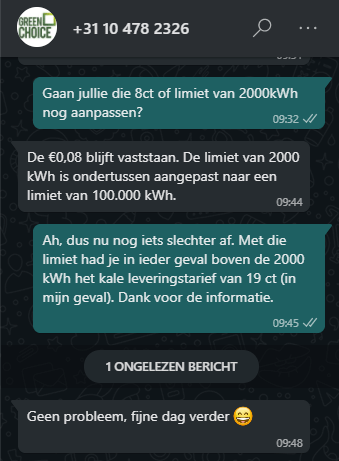

Ben momenteel met een partij in gesprek voor zonnepanelen. Heb een mooie offerte en bij goedkeuring kunnen de zonnepanelen binnen ci 4 weken worden geïnstalleerd.
Zit momenteel bij Greenchoice (met variabel contract) waar ik een lage terugleververgoeding krijg. Kan dus zo overstappen naar bijv Engie of een andere aanbieder.
Mijn vraag is: welke route is beste? Eerst zonnepanelen, daarna overstappen of eerst overstappen daarna zonnepanelen?
Maakt niet uit. Je zou nu al Engie kunnen bellen en zeggen dat je per 1 maart je contract wilt laten ingaan.

  • lredev
  • Laatst online: 04-10 18:51
Mooi topic en heeft mij ook even onderzoek doen starten aangezien ik ook verwacht 5 tot 7000 kWh terug te leveren. Ik zit bij greenchoice, met variabel tarief.
Jongen op het callcenter weigerde te geloven dat er partijen bestaan met een terugleververgoeding van meer dan 8 ct. Hij leefde nog met een draaiboek dat Greenchoice een van de beste teruglever deals had. Heb hem door het tootlje van Eneco en Engie heen moeten loodsen om hem te overtuigen. Voor niets, want voor zover hem bekend ging Greenchoice hier niets mee doen. Wel gaf hij aan dat het mogelijk was mijn elektra contract op te zeggen en mijn gas contract te behouden. Dan loop ik wel die 500 euro tekenbonus mis, maar met 2000 m3 en 50 ct verschil is switchen toch duurder.
Mijn tarieven nu:
Normaal € 0,32284
Dal € 0,25677
Terugleveren normaal -€ 0,08000
Terugleveren dal -€ 0,08000
Terugleveren boven 2000 kWh kale leveringstarief (19 en 14 ct)
Gas € 1,43968
Ik heb bij Engie een contract afgesloten voor stroom, met volgende terugleververgoedingen:
€ 0,46409
€ 0,32230
maar overweeg nog even naar Delta te kijken. Hier is de terugleververgoeding mogelijk nog hoger.
Delta biedt enkel nog variabele contracten aan, waardoor je tarieven niet vastliggen.
[ Voor 3% gewijzigd door lredev op 25-01-2022 13:28 . Reden: delta gecontroleerd ]

  • lredev
Nog een kleine update. Ik hoor van greenchoice net dat de limiet van 2000kWh naar 100000 kWh is verhoogd. Niet te rijmen met hun eerdere ambitie om een goede teruglevergoeding te bieden.
Afbeeldingslocatie: https://tweakers.net/i/fEpofOhSzyw38WSHM3wIYFPuZ9w=/full-fit-in/4000x4000/filters:no_upscale():fill(white):strip_exif()/f/image/QgHbsjJ2eNqEc4ffYHC8JrEU.png?f=user_large
Maar wel een fijne dag :)

Momenteel zit ik bij energiedirect, krijg zo'n 8 cent teruglevering geloof ik. Dat was in juni 2021 een prima deal.
Tegenwoordig... Lees ik overal dat mensen tussen de 40 en zelfs 65 cent terug krijgen (!!).

Als ik echt een aantrekkelijke teruglevering heb, overweeg ik zelfs nog (een deel van) mijn woning vol te leggen, 13x6 meter met een cafetaria schoorsteen erop. Want ja. 15.000 extra opwekken tegen €0,65 is een no-brainer qua TVT.
