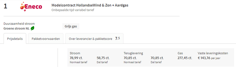

Knipperen jullie eens even mee met mijn ogen:
Afbeeldingslocatie: https://tweakers.net/i/UWZ6gWZhRkzcIcEJ7HfgaiRQm3A=/800x/filters:strip_exif()/f/image/nWikbg3psIPlZXH440oaFv3a.png?f=fotoalbum_large
Is het teruglevertarief in het daltarief nu meer dan het dallevertarief??? 8)7
Via gaslicht.com

pep_82 schreef op dinsdag 29 maart 2022 @ 14:07:
Via gaslicht.com
Bij mij staat er al weer 58.56 cent. Volgens mij was dat een foutje op de site.
Bij Eneco is er maar 1 teruglever tarief en dat is hoogtarief excl belastingen e.d. Dus ja

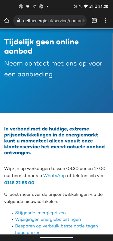

Afbeeldingslocatie: https://tweakers.net/i/gX5DvntZAt-L2kc3w3D65iFvYMc=/x800/filters:strip_exif()/f/image/zScOLVUSTTjKb3kUcGsTmtQy.png?f=fotoalbum_large
Wou net ff bij delta kijken voor een contract met hoge teruglevertarief, maar ze zetten niets meer op de site.

@DJ-Inventor waarom denk je dat?
@gearardihno hoe niet? https://www.deltaenergie.nl/service/info/modelcontract/
Je moet hooguit bellen, maar dat was bij Eneco al lang zo.

[b]
Bedankt, ik begon hierdoor te twijfelen of de hoge terugleverprijs nog wel gehanteerd werd, zal binnenkort even bellen.

Is het nu zo dat als je nu een contract bij Eneco afsluit dat je de terugleververgoeding vastzet? Of wordt die maandelijks opnieuw vastgesteld?
Ik begrijp niet helemaal wat ze bedoelen met "Onbepaalde tijd variabel (½ jaar) tarief".
Staat de TLV voor een half jaar vast of wordt het per maand opnieuw vastgesteld?
Wat is variabel en wat is het halve jaar?

Weet je dat Eneco een website heeft?
En dat die gewoon al jouw vragen beantwoordt?
En dat die zelfs bovenaan staat als je dit aan Google vraagt:
https://www.google.com/search?q=eneco+modelcontract

Wow, reageer je altijd zo vriendelijk op vragen of heb je vanmorgen wat teveel zure sappen genuttigd? Goedemorgen zeg..
Natuurlijk had ik die website al bekeken. Echter kwam ik er niet helemaal uit of naast de gewone tarieven die TLV ook elk half jaar opnieuw wordt vastgesteld.
  • cryptapix

Atomius schreef op woensdag 30 maart 2022 @ 10:20:
In de (salderings)voorwaarden staat gewoon dat de TLV gelijk is aan het normaal tarief ex belastingen en in dit topic is dat ook al een paar keer gemeld.

Dus in mijn situatie eigenlijk gewoon kijken waar ik het meeste TLV krijg op een enkel tarief?
  • Andrehj

Voor degenen die ook naar Delta zijn overgestapt: ben ik nou gek of is er helemaal nergens in die online omgeving iets van meterstanden en/of verbruik/terugleveringsdata te vinden? Moet je bij Delta wachten op een maandelijks overzicht of i.d.?
Ik zit bij United Consumers en daar is het al even beroerd. Ik kan daar in de webomgeving ook alleen maar het verbruik per maand of jaar inzien, terwijl ik bij andere providers dit wel gewoon per dag of zelfs per uur of kwartier in kon zien.

  • Laatst online: 21:29
Gratje schreef op donderdag 31 maart 2022 @ 07:37:
Dat kllinkt ook interessant. Welke app bedoel je? want zie er verschillende in de store staan.
Whatsapp: deze link https://wa.me/31118225500
Of op dit nummer +31 118 225500.
