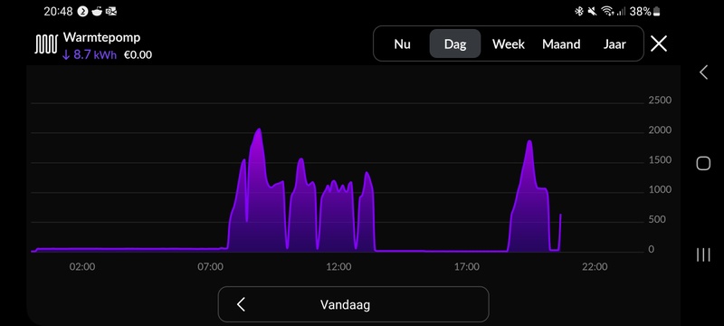

  • Evanrvb
  • Laatst online: 09-10 10:38
De warmtepomp zoemt inmiddels heerlijk op zijn veertjes.
Hij moet alleen nog leren rekenen want had hem op 18gr staan, maar toen ik thuis kwam was het 20gr binnen en was die nog steeds lekker aan het draaien :p
Vanavond maar even instellingen checken. Zodra ik de set-temp op de unit aanpaste van 18 > 17.5 ging die wel direct uit. (de aansturingsunit is momenteel ook de regelthermostaat) Heeft miss ook iets met de defecte uitgaande temp sensor te maken :?
Afbeeldingslocatie: https://tweakers.net/i/KQs_Ya11byBCrmtQEClVo0leFe4=/800x/filters:strip_icc():strip_exif()/f/image/Ckt2ROcd0oHX4QQCUSqP0hPF.jpg?f=fotoalbum_large
[ Voor 3% gewijzigd door Evanrvb op 15-03-2023 13:35 ]
  • overhyped
  • Laatst online: 12:11
Evanrvb schreef op woensdag 15 maart 2023 @ 13:34:
Dat ie aan blijft wanneer de ruimte op temperatuur is dat is "as designed" in een ideale wereld wekt de WP precies genoeg warmte op om het verlies van het huis te compenseren.
overhyped schreef op woensdag 15 maart 2023 @ 15:44:
Dat klopt, maar twee graden overshoot boven het gewenste setpoint is wel erg veel.
Nu zal de zon ook wel een rol gespeeld hebben, dan is het afhankelijk van de ingestelde regelkarakteristiek hoe daarop wordt gereageerd. Wellicht is er alleen maar WAR ingesteld zonder fatsoenlijke naregeling.
  • overhyped
Andrehj schreef op woensdag 15 maart 2023 @ 16:17:
Helemaal mee eens, 2 graden verwacht je niet nee.
  • Evanrvb
Hmm mijn voorlopige conclusie is dat de WP een overshoot van 1 gr accepteert en dat de WP module een graad kouder meet dan de Honeywell die hier nog aan de muur hangt, dit heb ik namelijk al eens eerder gezien omdat de WP module een beetje in een hoek staat en de Honeywell meer richting de zon kant hangt. De WP module meet nu ook 19gr, het setpoint is 20gr en hij slaat nog niet aan.
Ik heb overigens de WP module ingesteld als thermostaat. Maar ik ga zo dadelijk kijken of de instellingen goed staan en of ik de aan/uit regelmodus kan veranderen qua graden verschil.
De WP trok overigens nog wel 1kW/h toen het 20gr was (hoofdletters goed zo?) dat vind ik wel fors om de boel op temp te houden op een dag als vandaag, ik heb verder nog geen warmtemeters ertussen en de uitgaande temp sensor in de WP is kapot dus kan nog weinig monitoren. (dit komt nog, alles in fases de eerste keer ;) )

Evanrvb schreef op woensdag 15 maart 2023 @ 17:53:
Was die 1kWh een momentopname? Want op zich kan dat natuurlijk wel als de wp af en toe even aanslaat om op temp te blijven of vanwege pendelen. Dan kun je periodiek 1kw zien, terwijl er in werkelijkheid misschien 12kWh per dag wordt verbruikt.

  • Evanrvb
verkeerslicht schreef op woensdag 15 maart 2023 @ 20:36:
Dit is het verbruik vandaag:
Afbeeldingslocatie: https://tweakers.net/i/gXFbYG5A01OHlB8fsMjvNb6KBwE=/800x/filters:strip_icc():strip_exif()/f/image/EJXpEtM4gb88r9EwM06XCOFP.jpg?f=fotoalbum_large
Het laatste dipje dat die uit is gegaan is omdat ik de War stooklijn aangepast heb.
Ik was even in de tabellen gedoken en zag ook dat de minimale input rond de 1000 watt lag met een Ta van 40-45. (war curve 5 heeft rond 0-5gr een Ta van 45). Nu dus even curce 8 ingesteld die heeft een Ta van 37gr bij 0-5gr buiten. Ik zie dat de unit nu ook minder verbruikt (700-800W)
Edit: zo rond 13:00 (voordat die dus een aantal uur uit staat) heb ik de set temp handmatig verlaagd van 18 naar 17.5 en toen stond die dus vervolgens uren uit. Ik denk dus dat de WP gewoon niet lager kon moduleren dan 1000W met deze temperaturen, maar vervolgens wel gewoon aanbleef.
[ Voor 10% gewijzigd door Evanrvb op 15-03-2023 20:55 ]

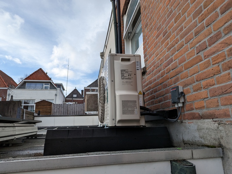

  • AMARONE
  • Laatst online: 14-10 20:30
Ze zijn druk bezig hier met het plaatsen van de warmtepomp, de buitenunit is gereed en morgen de laatste hand aan de binneninstallatie. Indrukwekkend hoeveel ze moeten doen maar ik ben tot op heden tevreden. Morgen voor het eerst in werking dus ik ben benieuwd.
Afbeeldingslocatie: https://tweakers.net/i/g2EfJ1YP_klMiGBGd5ZlOdf_C0k=/x800/filters:strip_icc():strip_exif()/f/image/xq22RjqC9ctFWSSOgTiLXei0.jpg?f=fotoalbum_large
Afbeeldingslocatie: https://tweakers.net/i/j6gm2Pnksr-G7k5fXrk1qul_D0c=/x800/filters:strip_icc():strip_exif()/f/image/WURCKI92uenH5VEPBlOUpvjN.jpg?f=fotoalbum_large
Afbeeldingslocatie: https://tweakers.net/i/2CXkb_t1XCKyM3bZomc2f5LWtkk=/800x/filters:strip_icc():strip_exif()/f/image/BvlSBtGypcjo20KxempN3X0u.jpg?f=fotoalbum_large
[ Voor 15% gewijzigd door AMARONE op 15-03-2023 22:07 ]
  • Dr.Dree
  • Laatst online: 13-08 21:03

@AMARONE Leidingwerk is wel een beetje onhandig voor de binnenunit geplaatst na mijn mening.
+ hier en daar een extra beugeltje had niet misstaan.
Je krijgt bij die Bellyse buffervat gewoon mooie RVS pluggen, gaan ze er ijzeren pluggen in stoppen |:(
Maar verder welcome to the club d:)b
  • AMARONE
Verwijderd schreef op woensdag 15 maart 2023 @ 22:16:
Het is een oude woning en een klein hok dus het was al passen en meten. Ben al blij dat het buffervat netjes boven de boiler hangt. En opzich het leidingwerk zelf ziet er netjes uit (met mijn weinige ervaring hiervan).
Morgen de laatste puntjes op de i, convectoren beneden en dan hopelijk in werking. Ben benieuwd hoe goed ze hem afstellen en of ik daarna nog veel ga tweaken qua instellingen. (En ook of ze al die buizen na isoleren want anders ga ik dat zeker nog doen.)

Evanrvb schreef op woensdag 15 maart 2023 @ 20:54:
Uit je eerdere berichten begrijp ik dat de warmtepomp gewoon doorgaat terwijl de setpoint temperatuur in werkelijkheid al bereikt is. Dan is het verbruik ook logisch op zich. Hij doet gewoon z'n best om het warmer dan nodig te maken. Dan is de thermostaat die in de control-unit zit alleen niet zo'n beste vrees ik. Misschien een goede thermostaat eraan hangen met een lage hysteresis ;)

Ik heb een week geleden de stooklijn omlaag gebracht van 38 graden naar 32, systeem wilde opnieuw opstarten. Ik drukte op OK en daarna ging hij synchroniseren. Maar... op het LCD schermpje van de WP zie ik nu nog steeds 36 staan. Dus hij heeft denk ik niets gedaan. Ik snap er werkelijk de ballen van.
Deze week wel wat minder verbruik, maar ik denk dat dat komt door de hogere temperaturen:
Za 24 kWh
Zo 20 kWh
Ma 6,9 kWh
Di 13 kWh
Woe 17 kWh
Maar nog steeds die hoge uitschieters van de buitenunit naar 2,5 kW voor een uur of 1,5 in de nacht.
Er komt binnenkort iemand van Daikin kijken, ben er klaar mee. Heb meer dan genoeg betaald voor die WP, ze mogen het komen oplossen.
Wil wel even beslagen ten ijs komen dus ik heb wat reacties verzameld:
Proton_ schreef op woensdag 8 maart 2023 @ 12:54:
@Atomius Standaardchecklist bij hoog warmtepompgebruik:
* Ta en Tr nameten van warmtepomp en afgifte (als daar grote verschillen tussen zitten wordt er veel gemengd)
* Stooklijn checken (met overal vloerverwarming kom je op hooguit 35, 40 graden bij -10 dus vandaag rond de 30)
* Gemeten buitentemperatuur checken (recirculatie uitsluiten)
Als die drie dingen allemaal kloppen en je hebt nog steeds een hoog verbruik, dan eventueel naar het koudemiddelcircuit kijken.
Je kunt ook een SWW run babysitten en zo inschatten of het opgenomen en afgegeven vermogen een beetje klopt met de datasheet.
Ik zal hem vragen om de boel zo laag mogelijk te zetten.
Andrehj schreef op vrijdag 10 maart 2023 @ 12:42:
Sorry hoor, maar je zit hier nu al een week (of zo) lang te klagen over het verbruik van je WP, terwijl je direct in het begin al te horen kreeg dat die watertemperatuur enorm naar beneden moet. 42 graden watertemperatuur als je VVW hebt i.c.m. een WP slaat echt nergens op.
Waarom heb je dat niet al lang gedaan? Zo'n instelling heb je in een paar seconden aangepast. Dat kost je veel minder tijd dan hier elke keer melden dat het verbruik veel te hoog is.
Kortom, ophouden met klagen en gewoon die instelling aanpassen! Ik zou beginnen met een vaste watertemperatuur van bijvoorbeeld 28 graden, en dan eens kijken wat er gebeurt.
Haha nice. Heb ik dus gedaan, maar helaas geen effect. Ligt vast aan mij ;)
Maar samenvattend ga ik hem zeggen:
1) Svp de WP zo instellen dat hij veel minder stroom verbruikt, net als mijn lieftallige medeforumgebruikers op Tweakers die op koude dagen rond de 10-15 zitten waar ik op 30-40 zit.
2) Svp de wateraanvoertemperatuur zo laag mogelijk instellen want ik heb VV overal. Graag mij leren hoe ik die zelf zo laag mogelijk kan instellen.
3) Svp die stroomvretende buitenunit spikes oplossen. Het vriest niet deze week maar ik zie ze nog steeds.
4) Svp de Ta en Tr checken.
Zo komen we er wel hoop ik.

gents, zie bijgaande grafiek .. is dat een typisch pendelen patroon ?? Het is gewoon 13 graden buiten ...
Afbeeldingslocatie: https://tweakers.net/i/AZqpvQ_3TI1kyEwCzv4HU2B0B9g=/800x/filters:strip_icc():strip_exif()/f/image/Jeydc5NRBHegLM2MetaVwQtL.jpg?f=fotoalbum_large
Wat je ziet is stroom afname van de buiten unit... die loop langzaam op tot bijna 3kw en dan weer af en om de 35 minuten helemaal naar 0 -- dan is het paar minuten stil en begint het riedeltje weer ... het zijn zeker geen defrosts ... bij de eerst run was buffervat nog koud omdat het geheel paar uur had uit gestaan.. bij de 2de run minder koud en die cyclus is ook wat korter.. een defrost patroon ziet er heel anders uit qua stroom afname
Wat is de ingestelde water temperatuur bij 13 graden buiten?

MisterB schreef op vrijdag 17 maart 2023 @ 13:38:
Jammer dat de tijdschaal net buiten het plaatje valt. Wat is het kamersetpunt en de kamertemperatuur in hetzelfde tijdbestek? Het kan immers ook zijn dat de thermostaat niet continu warmtevraag geeft.
ik zag dat ie op 32 staat

hier met tijdschaal , therm stata op 19 en het is 19 in woonkamer .. maar dat ding heeft een overshoot van 1.5 dus de vraag is er nog wel ... ik vraag het omdat dit een ander patroon is dan ik had .. we hebben flow verbeterd naar de VVW (nieuwe VVW verdeler zonder th kraan etc en flow meters (die op 1.5 tot 2 l per VVW groep staan nu) - voorheen had ik continue een defrost patroon (als het onder de 9 gr was buiten) en dit patroon is sort of new -- lijkt meer op pendelen .. ik zie Ta vanuit pomp naar vat oplopen tot 35 terwijl de temp 32 is conform stooklijn) - Tr is ca 25 dan
mara kern van de vraag - is dit typisch pendel patroon ? Er is dus wel een flink verschil tussen Ta en Tr maar Ta is 3 tot 4 graden hoger dan de stooklijn temp (die ik in display zie staan)
