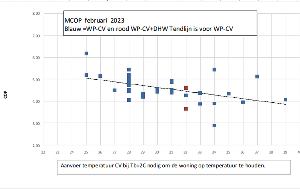

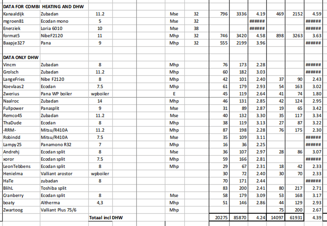

Monitoring febr 2023 Ik mis nog c.a 10 deelnemers!

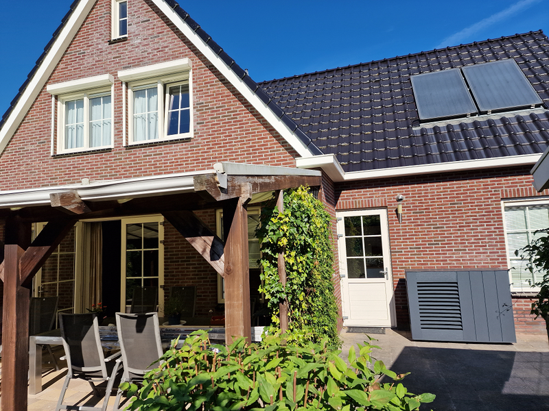

MarcoL1978 schreef op maandag 9 mei 2022 @ 08:51:
In Januari is mijn huis verbouwd, flink geïsoleerd en er is er een Hybride LW warmtepomp Atlantic Aurea 5 met plugwise Anna/Smart combi geplaatst op advies van de installateur. In 4 maanden meerdere keren de installateur en leverancier over de vloer gehad omdat de warmtepomp bijna niet werkt. Afgelopen week de eindconclusie moeten trekken dat mijn huis te goed geïsoleerd is…
In de warmtepomp zit, niet aanpasbare, logica die de binnen 20 minuten een bepaalde retourtemperatuur moet behalen, lukt dat niet dan schakelt hij over op CV. Onder de 5 graden doet hij niets. Door de goede isolatie en de vele zonne-instraling zijn er, op dagen dat de temperatuur boven de 5 graden zit, maar 1 of 2 verwarmingsmomenten nodig. In de tussentijd koelt de vloerverwarming af. Deze afkoeling is dusdanig veel dat de warmtepomp nooit binnen de 20 minuten op zijn verwachte retourtemperatuur komt (welke dat is hebben ze niet kunnen vertellen), zelfs niet bij buiten temperaturen van 18 graden, dus slaat hij na 20 minuten af. De CV neemt het over en als deze de vloerverwarming op temperatuur heeft gebracht hoeft de warmtepomp de rest van de (halve) dag niet meer aan te slaan.
Enkel tijdens een sporadische zwaar bewolkte niet al te koele dag heeft hij een groot deel van de dag kunnen draaien. Bij het bypassen van de vloerverwarming draaide hij wel correct en er zijn geen errors, conclusie van de leverancier is dus dat het niet aan de warmtepomp ligt maar aan de te goede isolatie van het huis en te veel zonne- instraling. Ik heb de installateur dus verzocht om deze installatie te verwijderen en een werkend alternatief aan te bieden.
Mijn instinct zou zeggen om voor een hybride Elga te gaan, simpel gezegd omdat hier veel meer zelf in te regelen en te tweaken valt. Maar kan deze of welke andere warmtepomp dan wel overweg met mijn situatie?
-TLDR- De huidige warmtepomp stopt na 20 minuten omdat hij de gewenste retour temperatuur niet kan halen, zijn er andere hybride warmtepompen die een dergelijke beperking niet hebben?

Resultaten monitoring februari 2023
Afbeeldingslocatie: https://tweakers.net/i/ZC4tBYTC-p_0hWJyrNNtQh_Qfug=/x800/filters:strip_exif()/f/image/4s9KY5yBOy85rB7JWfeTCOhR.png?f=fotoalbum_large
Afbeeldingslocatie: https://tweakers.net/i/4V-VClDiQnCupgZ1rZPr7v-1fhA=/full-fit-in/4000x4000/filters:no_upscale():fill(white):strip_exif()/f/image/hVL6RhoVPBpHJh2O2x9lHMiC.png?f=user_large
Afbeeldingslocatie: https://tweakers.net/i/oaDMueCQrjVgHM9aSk3S9yCe_uA=/full-fit-in/4000x4000/filters:no_upscale():fill(white):strip_exif()/f/image/EWBAMg2nZwS31vh9ErA0wZLY.png?f=user_large

@LeonTebbens en @Andrehj uit het overzicht hierboven van Tomexergie zie ik dat jullie beiden een Mitsubishi Ecodan split van dezelfde specificaties hebben. Jullie hebben ook de min en max COP van februari van respectievelijk 2,87 en 6,17. Wat is de verklaring van deze opmerkelijke constatering?
Superbeagle schreef op zaterdag 18 maart 2023 @ 13:15:
Belangrijke verschillen zijn:
  • Leeftijd van de woning. Isolatiegraad en afgiftesysteem zorgen ervoor dat ik (ook bij vorst) met minder dan 25°C aanvoertemperatuur kan werken en Leon veel meer nodig heeft.
  • Nachtverlaging?
  • En het kan ook nog zijn dat Leon uitsluitend op de schattingen van de WP zelf afgaat. Mijn ervaring is dat de combinatie PUHZ-SW75YAA met ERSD-VM2D veel te hoge schattingen qua elektrisch verbruik oplevert.
Hoe ik dat rendement haal heb ik al eens uitgebreid omschreven in Andrehj in "Mitsubishi Electric Ecodan Lucht/Water Warmtepompen"

@Andrehj ‘stookt’ met een aanvoertemperatuur van minder dan 25°C. Jij stookt dus op 34°C. Toch zie ik anderen met een hogere Ta, maar met een hogere COP.
Nu ik dit zo schrijf, zou de gemiddelde Ta geen goede toevoeging zijn in het overzicht van @Tomexergie? Beter lezen.

Maar het werkt wel prima, we zijn gasloos met ons jaren-30 huis! Ondanks SCOP van 3,
Het klopt toch dat dit de data uit de WP is? Of gebruik je toch een externe kWh meter? Want door het gebruik daarvan ging mijn COP voor verwarmen enorm omhoog.

@Andrehj Laat dat 1 COP-punt zijn met als uitgangspunt een huidige COP van 6. Dan resulteert dat in jouw geval in een 20% hogere COP!

@LeonTebbens Dan kan het dus zomaar kunnen zijn dat jouw ‘echte’ COP, gemeten met een externe kWh-meter, (2,87 x 1,2 =) 3,44 is.

  • Tomexergie
  • Registratie: Maart 2014
  • Laatst online: 12-10 16:41
verkeerslicht schreef op zaterdag 18 maart 2023 @ 19:22:
@Tomexergie Op zich zou de setpoint van de binnentemperatuur een interessant gegeven zijn. Daarmee is Tlift bekend. En dat neemt mogelijk wat vragen weg.
We hebben het eenvoudig gehouden en de systeemgrens dicht om de WP getrokken. Hoe meer gegevens hoe meer werk met kans op fouten. We zouden ook het gasverbruik of elektricteit bijstook kunnen meten en opgeven en nog veel meer nuttige dingen.
Met deze gegevens hebben we een indicatie over de performance van l/w WP's . De individuele gegevens kunnen vergeleken worden met de groep. Hiermee kan een deelnemer, bij een lage COP, zoeken naar de oorzaak. Het is niet fijn als je WP je bankrekening aan het plunderen is.

  • Jojan265
  • Registratie: Februari 2022
  • Laatst online: 12:34
Rzaan schreef op zondag 19 maart 2023 @ 17:34:
Ik heb snel even gegoogled.
Wat zijn die dingen duur!
Zoiets moet toch ook zelf te maken zijn?
Niet dat het er dan zo mooi uitziet, maar ik vind jouw overkapping er sowieso gezelliger uitzien.
Ik heb zoiets gemaakt:
Afbeeldingslocatie: https://tweakers.net/i/T1po4YCU4uHQLO-t6Gj212tiH-w=/800x/filters:strip_exif()/f/image/1K9H80Qy6gksOLRTZmYZfiYw.png?f=fotoalbum_large
LG-HM071MR-U44 / SWW Hewalex PCWU 3.0 / PV SMA + Jinko 14 kWp / Kia e-Niro

Scheelt het in geluid?
  • Blihi
Rzaan schreef op zondag 19 maart 2023 @ 17:57:
Niet echt. Ik heb het gedaan voor warmte isolatie en voor de looks.
Ik heb in ieder geval niet het idee dat het geluid meer is geworden. Ook m.b,t, cop is het inderdaad wel een dingetje. In het begin had ik een beetje lucht circulatie van voor naar achteren via de kast. Dat is natuurlijk nooit goed en inmiddels verholpen.
