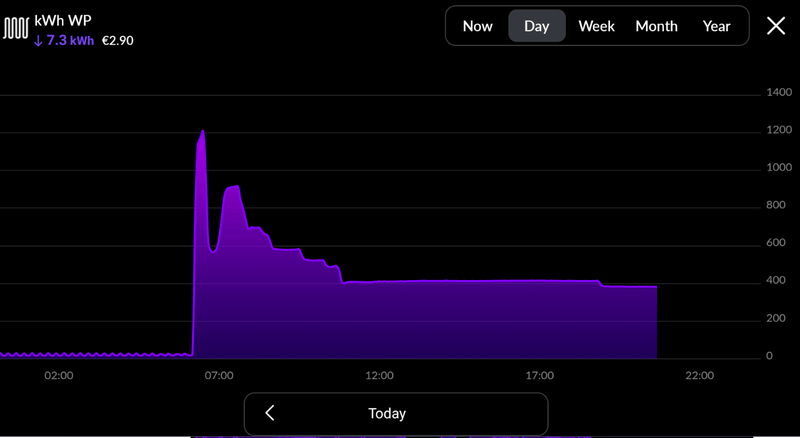

Sinds vrijdag een warmtepomp en het bevalt goed tot nu toe.
Wat zien jullie als je onderstaande ziet, hoort dit geen rechte lijn te zijn of maakt het niet uit dat de warmtepomp de hele tijd tussen de 200 en 600watt zit?
Afbeeldingslocatie: https://tweakers.net/i/E5RTc2sUP_JVpVlRmFahNuQKYK0=/800x/filters:strip_exif()/f/image/5mMX2QnPqso5Z0VDwUWmxws8.png?f=fotoalbum_large

Als ik dit zie, kan de warmtepomp niet ver genoeg terugmoduleren om aan de minimale warmtevraag te voldoen. Ik vermoed dat je nu alleen WAR hebt ingesteld? Het is buiten erg zacht nu dus je zult echt weinig warmte nodig hebben. Dit is dan vrij normaal gedrag. Bij koudere temperaturen wordt dit waarschijnlijk een continue aanvoer van warmte.
Het is wel wat nadelig voor de levensduur van de compressor, al die start-stops, maar als het er niet meer dan 1 per 45 minuten wordt is er niet veel aan de hand. Jouw zaagtandgrafiek zou er wel voor pleiten om de WP zo in te stellen dat hij afslaat als de gewenste kamertemperatuur is bereikt. Maar hoe dat precies werkt, is afhankelijk van het merk type pomp dat je hebt.

Ik zie alleen het totaalverbruik van je huis. Hier is voor wat betreft het verbruik van je WP geen chocola van te maken. Tip: Installeer een kWh meter voor alleen de groep van je WP en monitor die.
Gramser schreef op maandag 20 maart 2023 @ 11:40:
Ik vind het serieus knap dat jij uit deze zaagtand iets over de WP kunt zeggen, maar als die zaagtand werkelijk de aan/uit-frequentie van de WP is, dan is er wel degelijk iets aan de hand, want het zou duiden op ca 5 start-stops per uur, wat echt niet goed is, en zeker niet normaal.
Waarschijnlijk staat de watertemperatuur te laag of kan de WP zijn vermogen niet kwijt doordat een zoneregeling alle groepen dicht laat lopen.
Hint voor @AMARONE : Dit topic doorlezen en (mits zoneregeling aanwezig) doorzoeken op die term.
Ik zag inderdaad over het hoofd dat dit voor het hele huis is. Dat kán de boel goed vertekenen. Maar, met een iets mindere frequentie zag ik dat bij de WAR regeling bij mij ook. Maar dan niet zo vaak, dus.
Niettemin kan mijn tip het proberen waard zijn, door te kijken naar de regeling (WAR of kamerbijschakeling).

AMARONE schreef op maandag 20 maart 2023 @ 11:27:
Beetje stuiterende wp lijkt mij:
Dit zoek je een beetje eigenlijk:-)

radeoxx schreef op maandag 20 maart 2023 @ 21:36:
En als jij deze grafiek ziet wat zou je dan doen?
Lastig dit vanuit mijn ivoren toren te dicteren, maar heb je bijvoorbeeld wel gesloten en/of omgebouwde open verdelers ?

CurlyMo schreef op maandag 20 maart 2023 @ 19:59:
En @Dylantje2 heeft een WP die een minimaal vermogen heeft van 1800W. Ook een niet onbelangrijk gegeven.
Radiatoren en klein stukje nep vloerverwarming..
Maar wel al mijn tr getweakt.
Vraag me af hoe mijn pomp een minimaal vermogen van 1800w heeft:-)
En wat dit er mee te doen heeft?
Ik heb hemm wel eens lager gezien :-)
Ik laat gewoon mijn grafiek zien, zodat iemand zou kunnen kijken en zien dat hij mooi rustig loopt met dit weer.
Dat zou je willen, een strakke lijn, heeft dat iets met mijn vermogen te maken, ben erg benieuwd?

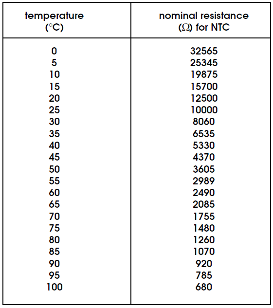

als dat zo is dan heb ik 't per ongeluk goed gedaan. bij mij schakelen ze gewoon aan & uit.
2 draads NTC en PTC sensoren zijn niet polariteit gevoelig.
Het zijn temperatuur weerstanden welke bij een bepaalde buitentemperatuur een bepaalde weerstand doorlaten.
De regeling meet deze weerstand en weet zo de temperatuur.
NTC sensoren gaan altijd naar het negatieve afwijken door ouderdom.
PTC sensoren gaan altijd naar het positieve afwijken door ouderdom.
Voorbeeld NTC:
Afbeeldingslocatie: https://tweakers.net/i/ySpOHUQXJfiAXunReYbF44yuvp4=/full-fit-in/4000x4000/filters:no_upscale():fill(white):strip_exif()/f/image/znBvK5L2EED4GoodjCC9FzOp.png?f=user_large

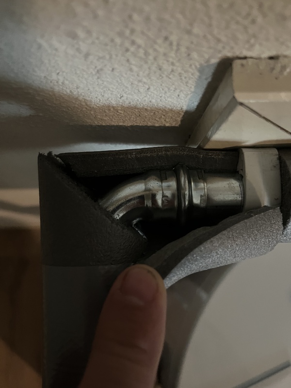

Aziraphale schreef op dinsdag 21 maart 2023 @ 12:55:
Wat voor isolatie gebruiken jullie voor de buizen buiten? Ik wil die van mij beter inpakken en had daarvoor via Amazon wat uit China besteld, maar uiteraard is dat pakket kwijtgeraakt... :'( Ik wil nu dus maar bij een Nederlandse leverancier kijken, maar kom nogal wat verschillende types tegen.
Steenwol met plastic en isolatietape zou natuurlijk ook nog kunnen, maar ik vermoed dat dat weinig weersbestendig is... :+
Armaflex AF, ingepakt met PVC tape. Is hier al vaker langs gekomen.

Blihi schreef op dinsdag 21 maart 2023 @ 15:37:
Daar twijfel ik niet aan, maar er komt hier heul veul langs... ;) De AF versie dus en dan zo dik mogelijk, lijkt me. Ik ga op zoek!

Aziraphale schreef op dinsdag 21 maart 2023 @ 15:38:
Ik heb het ooit besteld bij novaplus.nl (nu https://www.technischeisolatie.com/). Was vele malen goedkoper dan andere aanbieders, maar geen idee of dat nog zo is.
Deze post heeft de foto's: Blihi in "Lucht/Water warmtepomp om mee te verwarmen en te koelen #10"

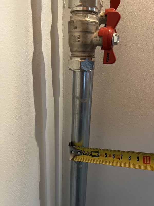

@Blihi @verkeerslicht Thanks, ziet er goed uit! Ik zal even opnieuw meten welke binnenmaat ik nodig heb en dan kijken waar ik het beste terecht kan.
@Blihi Welke dikte heb jij gebruikt? Ik neig uiteraard naar het dikste, maar heb eigenlijk maar zo'n 60cm nodig en dan zou ik ook een dunnere (goedkopere) kunnen pakken en daarmee gaan knippen en plakken.
[ Voor 46% gewijzigd door Aziraphale op 21-03-2023 16:34 ]

Aziraphale schreef op dinsdag 21 maart 2023 @ 16:21:
Zoals in die post staat. Ik heb er twee lagen omheen zitten. Beide lagen zijn gemaakt van een 64mm buis. Daar heb ik in de lengte zo'n 3cm uit geknipt om de onderste laag te maken en die 3 cm is er in de bovenste laat bij gekomen.
Uiteindelijk heb je dan dus 3 naden over de hele lengte. De onderste laag zal dus +/- 54 mm diameter zijn en de bovenste laag +/- 74 mm diameter (30mm in de omtrek er uit betekent ongeveer 10 mm in de diameter er uit).

Blihi schreef op dinsdag 21 maart 2023 @ 16:32:
Ik bedoelde welke isolatiedikte je genomen hebt, maar dat is dan dus niet de allerdikste die Armaflex biedt. :)
Ik heb het nagemeten en ik zit nu met de schuifmaat er losjes tegenaan op 65mm. Dan zou ik het dus met 64mm en wat snij en plakwerk moeten kunnen redden. Is intapen voldoende of moet ik echt met die lijm aan de slag?

backupdevice schreef op woensdag 22 maart 2023 @ 09:26:
Die Pomp moet zo hard werken anders is de flow naar beneden niet genoeg. Ik heb een 17 groep verdeler zonder pomp. Ja, er zit een buffer tussen. Volgens de installateur is dit al specificatie van Hitachi .
Aanvoer staat op een stooklijn. Ben het een beetje aan het uitproberen wat het beste werkt in mijn huis. Aanvoer staat nu op 26 graden
Die fluittoon was bij ons eerst anders. Na het veranderen van de pomp naar het juiste exemplaar was het weg. De waterpomp in het CV circuit draait op ook niet op de hoogste stand. Deze staat nu ingesteld op 1.9M3/U . Kan veel hoger.
Yep 75 watt. Maar de het overgrote deel van de herrie komt uit de binnenunit en de leidingen. De binnenunit klinkt als een CV ketel die op volle kracht staat te draaien.
Net de importeur gebeld. Die wilt wel komen kijken maar alleen met de installateur . Dus deze de opdracht gegeven om dit te regelen.
Probleem waar wij tegen aanlopen is dat wij totaal geen verstand van deze materie hebben, maar in de loop van de afgelopen dagen ben ik er achter gekomen dat wij meer weten dan de installateurs.
Wat voor info kan ik jullie geven qua install enzo ?
Begin eerst maar eens met de diameter van de leidingen en of er een berg haakse fittingen in zitten...
Voor 30l/min of meer ga je echt wel 32mm meerlaags nodig hebben.

flippy schreef op woensdag 22 maart 2023 @ 09:32:
De leidingen van het Verwarming’s circuit hebben allemaal deze bochten
Afbeeldingslocatie: https://tweakers.net/i/J7qeicmrzfMJlej1BY3EW3jc1Sg=/x800/filters:strip_icc():strip_exif()/f/image/Ca0TLKuslhillXWGOAxTrcEW.jpg?f=fotoalbum_large
Dikte van die leidingen
Afbeeldingslocatie: https://tweakers.net/i/mTt5PPQpN6R6D1iFKMDoAlvsqNw=/x800/filters:strip_icc():strip_exif()/f/image/wS1w3pz3Zhy3iWhKaASIFiwU.jpg?f=fotoalbum_large
Dikte leidingen naar beneden . Mijn inziens 32mm
Afbeeldingslocatie: https://tweakers.net/i/YPLnfhfbQfWb0d0Az0LPkYbmmJg=/x800/filters:strip_icc():strip_exif()/f/image/JqCGbUtFqjW5f9Xrg2LxlEzk.jpg?f=fotoalbum_large
Afbeeldingslocatie: https://tweakers.net/i/1rIG-eW2h1U6IYWluKBNjtwG7XE=/x800/filters:strip_icc():strip_exif()/f/image/r51rxMxvHbZIh1tMMPHPsxC0.jpg?f=fotoalbum_large
Leiding richting vv
Afbeeldingslocatie: https://tweakers.net/i/84Lc-1tndriY-vD2JizDwRvUQtg=/x800/filters:strip_icc():strip_exif()/f/image/v4kqDHRfjl9KZ4FptPEBA10F.jpg?f=fotoalbum_large
Aansluiting Afbeeldingslocatie: https://tweakers.net/i/DCEDCbg5OkIHjOqAuu6admOivy0=/x800/filters:strip_icc():strip_exif()/f/image/3olvNRC5ketlds4MlkPmkF8x.jpg?f=fotoalbum_large
Het is niet dat het huis niet warm wordt. Het is alleen dat de binnenunit een takke herrie maakt in onze oren. En het hoort door heel het huis ook geruis van de leidingen. En dan heb ik boven radiatoren een slag open anders komt er ook nog een piep toon bij.
  • flippy
flippy
Alle rechten voorbehouden.
Die zijn te dun.
Die moeten vervangen worden door 32mm.
Sorry.
Wel bonuspunten voor de installateur om de goede bochten te gebruiken.
[ Voor 78% gewijzigd door flippy op 22-03-2023 09:49 ]

@backupdevice De maat van de stalen leidingen is niet goed af te lezen op de foto's, maar dat is 22 of 28mm. Zou het allemaal even secuur proberen te meten voordat je teveel aannames doet. Heb je geen schuifmaat, desnoods een grote bahco die je over de buis heen kunt schuiven?
Los van te kleine leidingen of een te hoge pompstand kan storend geluid soms in iets kleins zitten.
Zo maakte in mijn huis één van de geïsoleerde leidingen contact met de buis van de ventilatie waardoor op elke verdieping het stromingsgeluid ernstig versterkt werd. Loop alles na waar de leidingen contact maken met de woning.
Na de installatie had ik één en ander ook nog een paar keer ontlucht dat scheelde ook.
Hoe is de binnen-unit bevestigd?

backupdevice schreef op woensdag 22 maart 2023 @ 09:46:
Leiding richting vv
Je maakt het de kijker niet bepaald makkelijk door twee leidingen achter elkaar op de foto te zetten...
Maar dit is (na 10x kijken) echt een 22mm leiding.
Die is voor zo'n grote flow van 32 lpm echt te klein. Dat had een 28mm leiding moeten zijn. (of 32mm kunststof)
Wel goed dat er stromende bochten gebruikt zijn, maar jammer dat ze een maat te klein zijn....
Jammer dat je niet even op mijn vragen over de pompsnelheid in gaat. Wat gebeurt er als je die gewoon wat langzamer zet? En waarom staat die zo hoog?
Dit plaatje is ook heel illustratief trouwens:
De fabrikant van de verdeler maakt er een grote 1" aansluiting aan, en het eerste wat de installateur doet is er een verloop naar een kleinere (3/4") maat inschroeven.... |:( |:( |:(
[ Voor 28% gewijzigd door Andrehj op 22-03-2023 10:23 ]
