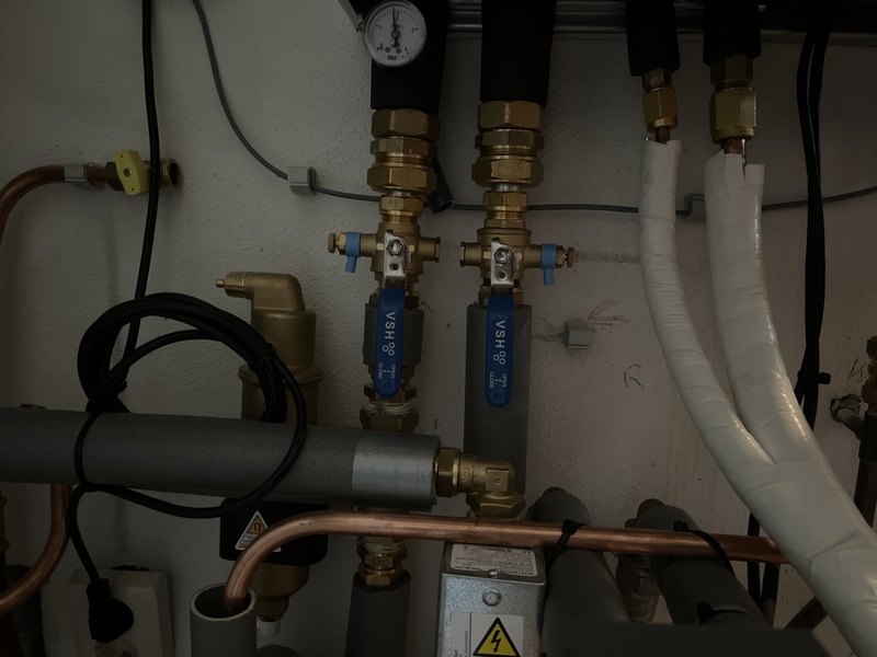

Net schreef je nog dat overal stromende bochten gebruikt waren, maar hier zie ik op de voorgrond (bij de ontluchters) en bij de ingang van het vat haakse bochten. :/
En dat zijn er alleen op deze foto al direct 4 stuks. Wat zit er verder nog aan knietjes verborgen?
En verder: volgens de specs is dit een 11 kW WP (geen idee wat daarvan bij -10 nog van over is). Daarvoor is een 22mm waterleiding echt veel te klein. Maar dat mag inmiddels wel duidelijk zijn.

Andrehj schreef op woensdag 22 maart 2023 @ 10:40:
zoals in eerdere fotos van die hoek: alles zijn harde knietjes. :'(
Bedoel je rechts onder? Dat zijn de water leidingen naar de boiler. De andere hebben deze bochten

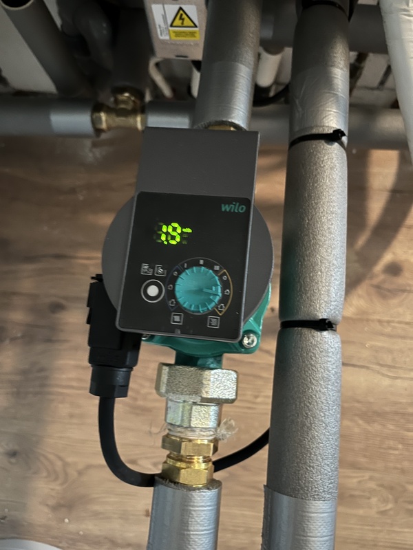

Afbeeldingslocatie: https://tweakers.net/i/J7qeicmrzfMJlej1BY3EW3jc1Sg=/x800/filters:strip_icc():strip_exif()/f/image/Ca0TLKuslhillXWGOAxTrcEW.jpg?f=fotoalbum_large

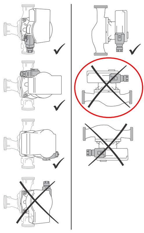

Zit de pomp in de juiste stand gemonteerd? Ik meen te herinneren dat dit niet de goed montagepositie is...
  • Ronald.42
  • Registratie: Maart 2021
Jaap19 schreef op woensdag 22 maart 2023 @ 10:47:
Dat klopt die pomp moet je op zijn zij draaien. En niet met de motor omhoog.
  • blb4
  • Laatst online: 01:00
En 2 pompen die zich zo staan uit te sloven, samen dus iets van 150W. Dat is funest voor de COP van je installatie.

Ronald.42 schreef op woensdag 22 maart 2023 @ 10:51:
Staat zelfs in het boekje, maar een goede installateur leest de handleiding niet :+

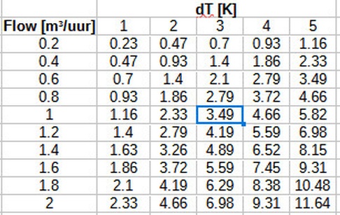

ds23man schreef op woensdag 22 maart 2023 @ 10:59:
Complete onzin. Dat is echt een absurde flow. Je moet naar de specs van de WP kijken wat de minimale flow moet zijn, voor mijn 12,5 kW Vaillant is dat 900 l/h. Op zich is meer beter, maar dan wel zonder herrie.
Als je een 11kW warmtepomp hebt bij -10 dan heb je: (0,86 x 11000W) / Delta T 5 = 1892 l/h nodig op maximaal vermogen.
Maar als je een open buffervat hebt doe je primair afstellen wat de warmtepomp nodig heeft en secundair wat je afgifte is.
Rekening houden met:
- Leidingdiameter.
- Stromingsgeluid.
- Gewenste aanvoer/retour (delta T)
- Etc.

Hier maar even een tabelletje met vermogen vs flow en dT (zal wel vaker gepost zijn):
Afbeeldingslocatie: https://tweakers.net/i/77Fi7YprT5jmOLOJlGASZZZkc4s=/full-fit-in/4920x3264/filters:max_bytes(3145728):no_upscale():strip_icc():fill(white):strip_exif()/f/image/IPYiRgTjFbWTGXEtyIAM8cUq.jpg?f=user_large
Ik had die vraag al gesteld aan de mannen , maar die stonden mij aan te kijken alsof ik gek was.

  • Jaap19
  • Registratie: December 2022
Hier nog even uit de Wilo installatiehandleiding:
Afbeeldingslocatie: https://tweakers.net/i/Yj3edsT3BLixWSuyNoZILZYliaE=/x800/filters:strip_icc():strip_exif()/f/image/W2OXZbteuaDVSjthQAstNdnR.jpg?f=fotoalbum_large

Verwijderd schreef op woensdag 22 maart 2023 @ 12:16:
Maak even een close up foto van de Wilo pomp.
Dan kan ik je even uitleggen hoe je deze lager kunt instellen indien dit niet duidelijk is.
Je kan hem namelijk ook verkeerd lager instellen.
Afbeeldingslocatie: https://tweakers.net/i/HoWR3k1lBzKjlvOJT9iZeU0gIPg=/x800/filters:strip_icc():strip_exif()/f/image/qgDuNr6ZIGHyor8jxPgWAX26.jpg?f=fotoalbum_large

Nee. Die onderste zijn de leidingen naar de boiler

  • MisterB
  • Registratie: Oktober 2018
Die Wilo mag zo (conform de instrucities van wilo) NIET geinstalleerd worden.
Afbeeldingslocatie: https://tweakers.net/i/WAU0cZolv_kQfPOXJWgkRKQQAYQ=/full-fit-in/4920x3264/filters:max_bytes(3145728):no_upscale():strip_icc():fill(white):strip_exif()/f/image/Zwb658Yy4O4M7cmvl2dYK3iD.jpg?f=user_large
[ Voor 59% gewijzigd door MisterB op 22-03-2023 12:53 ]

  • backupdevice
  • Laatst online: 21:57
backupdevice
No Risk , Full Push
Afbeeldingslocatie: https://tweakers.net/i/QYleoJTvpucBkPcAfVdL40aZ2pc=/800x/filters:strip_icc():strip_exif()/f/image/n0KrbOvJO1ZIhs7EugegM5yP.jpg?f=fotoalbum_large
Vanuit de wp komt een leiding die splitst in Blauw en Rood. Blauw gaat naar de buffer en vanuit de buffer naar de wilo pomp en dan naar beneden . Rood gaat naar de boiler
[ Voor 18% gewijzigd door backupdevice op 22-03-2023 12:53 ]
Maak eens van de voorzijde binnenunit een foto, beetje dat je op het leidingwerk neerkijkt zeg maar.
[ Voor 6% gewijzigd door Verwijderd op 22-03-2023 12:54 ]
  • backupdevice
backupdevice
No Risk , Full Push
Verwijderd schreef op woensdag 22 maart 2023 @ 12:53:
Afbeeldingslocatie: https://tweakers.net/i/OQvn1q1zugbUqUxhJ8sUfWNmi2g=/800x/filters:strip_icc():strip_exif()/f/image/mxkCQN9Mr56JAoNlLYRzCLbU.jpg?f=fotoalbum_large
Afbeeldingslocatie: https://tweakers.net/i/1kMC5gbHCqR4kuWskLt4AojZJHo=/800x/filters:strip_icc():strip_exif()/f/image/uS2HA8xFxtfRIdKA1hbP6aRd.jpg?f=fotoalbum_large
De linker dikke buis vertakt zich naar de buffer links , en gaat dan naar de vv. Aan de rechter kan van die kraan gaat het naar de boiler
De rechter dikke buis gaat naar de boiler
[ Voor 8% gewijzigd door backupdevice op 22-03-2023 12:57 ]
  • blb4
Precies, dat deel in de gele cirkel blijft onduidelijk zo. Zoals deze foto nu genomen is maar dan 1 of 2 stappen naar links. En maak meteen ook wat foto's van die boiler en hoe de leidingen daar naartoe lopen.
Afbeeldingslocatie: https://tweakers.net/i/VJ7HHBRBPdc5ASQexxjPg4KPY30=/800x/filters:strip_exif()/f/image/u6EM5rVhCFT0osCEstoKzMef.png?f=fotoalbum_large
  • Ronald.42
Plaatje aangepast nog steeds 2 circuits volgens mij....
Afbeeldingslocatie: https://tweakers.net/i/UADPmtkULPbFOWU6Sn0U9MjpTmI=/800x/filters:strip_icc():strip_exif()/f/image/cVaNunU2CgziNTLwDsEf84he.jpg?f=fotoalbum_large
Of zelfs 3 als je de boiler mee rekent als circuit :+
[ Voor 6% gewijzigd door Ronald.42 op 22-03-2023 12:59 ]
  • blb4
backupdevice schreef op woensdag 22 maart 2023 @ 12:55:
OK, de wel een apart afgiftecircuit met die Wilo pomp, die horizontale leidingen gaan met knietjes! (die er dus beter uit gehaald worden en vervangen door soepele bochten) naar die (witte) flexibele leidingen. Die leidingen zijn 't begin van je afgiftesysteem en lijken idd niet al te dik. Waren deze 25 mm buitendiameter?

backupdevice
No Risk , Full Push
Ff een film gemaakt voor de duidelijkheid
https://youtu.be/oBXDEOKXpO8
Op de pomp staat ook een typeplaatje, dan kan ik aan de hand van het pomp karakteristiek / gegevens fabrikant zien wat hij doet.
Pomp op het kleinste huisje zetten, staat nu op het middelste voor vloerverwarming.
Hoeveel flow heb je dan nog?

Verwijderd schreef op woensdag 22 maart 2023 @ 13:03:
Wilo Yonos Pico
Stand op kleine huisje geeft .9m3 L/ph

  • backupdevice
backupdevice
No Risk , Full Push
blb4 schreef op woensdag 22 maart 2023 @ 13:13:
En wat doet dat met 't geluid?
Als ik deze lager zet dan is het geluid van de pomp iets minder, maar het geluid van de WP blijft hard zoals in mijn eerste video van vanmorgen

blb4 schreef op woensdag 22 maart 2023 @ 13:26:
Dat heb ik maar dan wel met radiatoren en een buffer in serie. Een parallelbuffer heeft m.i. allen zin als je meerdere bronnen hebt zoals een houtkackel oid.
Parallelbuffers in standaard installaties zouden verboden moeten worden.
Heb ik een parallel buffer dan . Ik zie dit in de WP staan.
Afbeeldingslocatie: https://tweakers.net/i/YxRXAPBSoKX9n_6O7MqI78bqOvY=/800x/filters:strip_icc():strip_exif()/f/image/KBxjoZjcFUwBQoXdx3yXMYYe.jpg?f=fotoalbum_large
blb4 schreef op woensdag 22 maart 2023 @ 13:31:
Als je weet hoe je die circulatiepomp in die binnenunit lager kan zetten: doen!! Wel ff noteren waar die nu op staat, waarschijnlijk moet er uiteindelijk wat aan de instellingen gewijzigd worden waardoor de pompsnelheid wordt aangepast op basis van 't gevraagde vermogen.
Dat knijpen van die flow per lus/ruimte is volgens mij exact wat hier gepromoot wordt bij vloerverwarming: inregelen van de verschillende lussen zodat de temperatuur overal gelijkmatig is / per ruimte gewenst en er dan verder niet meer aanzitten.
Net ff lopen zoeken maar kan die setting niet vinden. Zie wel dat deze op 100% staat.
Dit is het geluid als de Wilo pomp uitstaat. Tijdens een warm water run dus
Dit is ook het geluid wat over de hele bovenverdieping gaat , door de vloer en muren heen.
https://youtube.com/shorts/6Ub3Q-zeDZk?feature=share
Vooral die hoge toon gaat overal doorheen .
[ Voor 39% gewijzigd door backupdevice op 22-03-2023 13:45 ]

backupdevice schreef op woensdag 22 maart 2023 @ 13:35:
Lekker dan (standaard ipv parallel). Jij hebt een parallelbuffer idd.
Zo te zien heeft de installateur wel wat steekjes laten vallen:
Als eerste had die buffer helemaal niet gehoeven maar ja, dat is dus iets waar heel veel installateurs last van hebben. Als ze 't dan wel zo installeren dan moeten ze natuurlijk zorgen dat de boel goed geïnstalleerd is (lees: juiste leidingdiameters en waar mogelijk geen knietjes) en dan moet de boel vervolgens ook goed worden ingeregeld/afgesteld.

Ronald.42 schreef op woensdag 22 maart 2023 @ 12:36:
Als je meer afgifte haalt uit dezelfde hoeveelheid m3/h water zal delta T groter moeten worden.
Wil je die delta T gelijk houden zal de flow omhoog moeten bij meer vermogen.
Beiden is mogelijk
Toch even mierenneuken. :P
De formule Q = m x c x ΔT gaat enkel over de warmteoverdracht, dus wat de warmtebron al aan energie (Q) in het water heeft gebracht.
Vergroot je de ΔT dan kan dat alleen door de Tr omlaag te brengen (door verlagen van de flow). Je haalt dan weliswaar meer warmte uit het water, maar de afgifte gaat niet omhoog.
De formule voor afgifte is wat complex, maar vereenvoudigd bepaalt de hoogte van het gemiddelde van Ta en Tr en de oppervlakte de afgifte.

  • Ronald.42
Superbeagle schreef op woensdag 22 maart 2023 @ 13:51:
Origineel kwam de discussie uit hoeveel waterflow nodig is bij een delta t van 5 graden om 11Kw thermische energie te kunnen verplaatsen over een stukje leidingwerk.
Wil je meer energie verplaatsen dan moet de Delta T groter worden of bij dezelfde Delta T moet je meer water verpompen.
Hoe je dat dan doet is vers 2.
