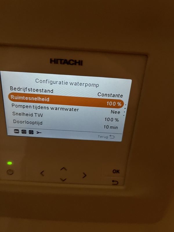

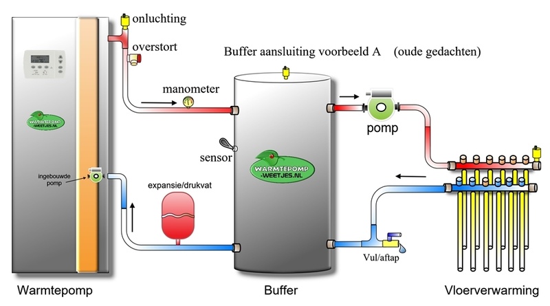

backupdevice schreef op woensdag 22 maart 2023 @ 13:35:
Heb ik een parallel buffer dan . Ik zie dit in de WP staan.
Een parallel buffervat is eigenlijk dit:
Afbeeldingslocatie: https://tweakers.net/i/84UZwdpHsC1P82ZczPTBHJbUQ80=/full-fit-in/4000x4000/filters:no_upscale():fill(white):strip_exif()/f/image/zssauZL7552jsseM7U5MLYt5.png?f=user_large

CurlyMo schreef op woensdag 22 maart 2023 @ 13:47:
Waar zijn dan specifiek in de buffer situatie de pompen voor nodig? Je kan dus simpelweg je warmteafgifte open en dicht zetten met kleppen en de WP zelf laten pompen? Of dat nu thermostaatkranen zijn of drieweg kleppen.
Een parallel buffervat is een kortsluiting. Als er maar 1 pomp is neemt het water de weg van de minste weerstand en pompt waarschijnlijk alleen rond door het vat en niet door je vvw. Het afgifte systeem heeft zijn eigen pomp nodig.
In serie is er maar 1 route en maar 1 pomp nodig. De interne pomp van je warmtepomp.

Verwijderd schreef op woensdag 22 maart 2023 @ 14:00:
Of dit.Afbeeldingslocatie: https://tweakers.net/i/pCpTOgMEnvIUIiqMOiLv8U5uIvE=/800x/filters:strip_icc():strip_exif()/f/image/BGttajvdsSVGMQJAt0NV0hX0.jpg?f=fotoalbum_large
Net ff lopen zoeken maar kan die setting niet vinden. Zie wel dat deze op 100% staat.

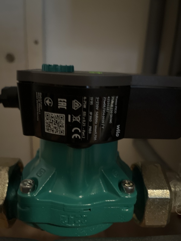

Dit is het geluid als de Wilo pomp uitstaat. Tijdens een warm water run dus
Dit is ook het geluid wat over de hele bovenverdieping gaat , door de vloer en muren heen.
https://youtube.com/shorts/6Ub3Q-zeDZk?feature=share
Vooral die hoge toon gaat overal doorheen .
Ik heb geen ervaring met die unit, geen idee wat normaal is. Het testen met de pompsnelheid is m.i. 't eenvoudigste om in elk geval de invloed daarvan te weten. In die binnenunit zit behalve de circulatiepomp ook de condensor. Of die geluid maakt en wat voor precies: geen idee. Ik geloof dat te weinig koudemiddel ook wel een bron van geluid kan zijn maar nogmaals: ik heb hier geen ervaring mee.
Zoals al eerder aangegeven: Als 't uiteindelijk geluid is wat normaal is en 't zit echt in die binnenunit dan is daar met omkasting nog wat aan te doen.

flippy schreef op woensdag 22 maart 2023 @ 14:03:
hoe dan ook niet goed, dat had 28 staal of 32mm meerlaags moeten zijn. dit is veel te dun.
Ok heren. Bedankt voor jullie informatie.
Tot op heden heb ik de volgende punten onthouden.
  • Leidingen te dun, zowel boven als beneden
  • Te veel knietjes ipv bochten
  • Buffer niet nodig - zorgt voor complexiteit en kijkende naar de leidingen zou het beter zijn als deze weg is
  • Interne pomp config niet goed
  • Wilo pomp verkeerd geinstalleerd
blb4 schreef op woensdag 22 maart 2023 @ 14:06:
Ik zal eens kijken of ik kan vinden hoe ik die interne pomp lager kan zetten
[ Voor 37% gewijzigd door backupdevice op 22-03-2023 14:09 ]
Je hebt inderdaad een parallelbuffer. Maar de instelling in dit plaatje lijkt iets te zeggen over je pomp, en niet over je buffer. Voordat je die instelling wijzigt moet je eerst begrijpen wat ie doet. Handleiding doorspitten dus!
  • CurlyMo
  • Laatst online: 09:34
Omebas schreef op woensdag 22 maart 2023 @ 14:01:
Precies, dus in serie kan je gewoon je afgifte sluiten die geen vraag heeft zonder extra pompen. Maar je hebt dan wel het voordeel van een warmtebuffer.

Sommige fabrikanten zien inderdaad een open buffervat als parallel buffervat.
Dan moet @backupdevice hem inderdaad op parallel instellen.

  • backupdevice
  • Laatst online: 10:36
backupdevice
No Risk , Full Push
Verwijderd schreef op woensdag 22 maart 2023 @ 14:29:
Wil ik wel doen maar ik wil natuurlijk geen stukken maken

backupdevice schreef op woensdag 22 maart 2023 @ 14:30:
https://documentation2.hi...s/PMEN0597_rev0_05-22.pdf
Zie pagina 93/94, hier kan je de waterpomp instellen. Als je Space speed (serieus wtf wie verzint deze omschrijvingen) dus omlaag brengt van 100% naar 50% of iets anders, zal de waterpomp in je binnenunit zachter gaan draaien.
Mijns inziens kan setting van de waterpomp aanpassen nooit voor een gevaarlijke of verkeerde situatie zorgen die je problemen gaat opleveren. De Hitachi kabouters houden alles in de gaten.
Laat ons puur ter info ook even weten of de pomp of FIX staat of op Delta-T.

  • backupdevice
backupdevice
No Risk , Full Push
Lollercopter schreef op woensdag 22 maart 2023 @ 15:26:
Afbeeldingslocatie: https://tweakers.net/i/b7ZKW2KPG9jXQOMn0WL2dlU4F8U=/x800/filters:strip_icc():strip_exif()/f/image/neAdVyxCKnCBakYxZs8Mm5zH.jpg?f=fotoalbum_large

  • CJG
  • Registratie: Februari 2018
  • Laatst online: 05-09-2023
CJG
@backupdevice leuk om vandaag mee te lezen met dit troosteloze weer. Zelden krijgt iemand in dit topic zoveel aandacht voor zijn probleem.
Wat gebeurt er wanneer je via het menu de pomp van 100% naar 75% en 50 % zet en de Wilo pomp op een lage stand zet? Daar heb je de installateur toch niet voor nodig? Dan weet je dat je probleem veroorzaakt wordt door te hoge flow en te kleine diameter leiding.

Andrehj schreef op woensdag 22 maart 2023 @ 16:35:
Overigens: Heb je nou al getest of het langzamer laten lopen van beide waterpompen de geluidsproblemen oplost?
Nope. We gaan naar een dermate traject dat ik op dit moment alles door hen laat doen .
flippy schreef op woensdag 22 maart 2023 @ 16:50:
is het nog te overwegen om het binnendeel te laten verplaatsen naar de ruimte naast de vloerverdeler? de leiding naar boven voor de rest hoeft immers niet zo groot te zijn....
onder motto van de berg naar moses brengen....
Nope. De VV zit onder de trap in onze hal. Daarom ben ik ook zo kwaad, want wij hebben net alles laten verbouwen. Als wij dit hadden geweten hadden wij of Nee gezegd, of andere dingen gelaten en er voor gezorgd dat de verdeler in de garage gad gezeten met alle nieuwe leidingen qua spec. Nu hebben wij gewoon een probleem
Ik heb net advies ingewonnen. Wij moeten even bekijken wat wij willen en vanuit daar gaan we de volgende stap nemen.
[ Voor 135% gewijzigd door backupdevice op 22-03-2023 17:25 ]

  • blb4

Daarnaast gaan ze kijken of inderdaad de interne pomp lager kan.
Ze willen in geen geval de buffer weghalen omdat volgens hen dit door de Hitachi importeur aangegeven wordt als essentieel en dat waarschijnlijk de interne pomp niet genoeg power heeft om die 17 groepen aan te duwen. Ik weet niet hoe ik dit moet counteren.
Waarschijnlijk… meten is weten…
Kun je het typeplaatje van de Wilo pomp nog even toevoegen?
Wat denken jullie van dit aanbod? Ik zit in dubio. Ik vind namelijk dat het feit dat wij een bottleneck hebben in de muur iets is wat van te voren naar voren had moeten komen. En dat een advies om eerst die te veranderen bij het adviseren horen. Dus ik vind het heel fijn dat zij met het bovenstaande voorstel komen, maar dan heb ik nog steeds een bottleneck van een meter of 6 die ik niet kan veranderen zonder significante kosten te maken. En ik had dan ook niet de keuze gemaakt om een WP te nemen. Want dit gaat in mijn ogen nooit goed werken zoals het eigenlijk hoort en mag verwachten.
Eerlijk gezegd is dat hun probleem.
Je weet dat je met 11kW minimaal 1800l/h nodig hebt, als dat geen eens mogelijk is.
Dan moet je gewoon als installateur zeggen; Sorry maar de bestaande hoofdleiding is ontoereikend, deze dient vervangen te worden om de benodigde volumestroom te kunnen garanderen, indien dit niet mogelijk is adviseren wij u voorlopig geen warmtepomp te nemen.
Wat denken jullie?

Die Wilo pomp geeft 1,9 m³/h aan, dat is voldoende flow om bij een dT van 5 graden 11 kW te transporteren. Dus ‘t is m.i. niet zo dat ‘t huis niet warm gestookt kan worden. m.i. Kan ‘t dus ook gewoon een wekende installatie worden, zelfs met die eigenlijk te krappe leidingen naar beneden. ‘t nadeel daarvan is dat de pomp harder moet werken wat meer stroom kost en meer stromingsgeluiden.
Ik denk dus dat dat de installatie verbeterd kan worden door de installateur door die punten te verbeteren die al eerder genoemd zijn:
  • Buffervat en extra pomp verwijderen;
  • Alle leidingen die in ‘t verwarmingscircuit op zolder zitten vanaf de WP tot aan de aansluitingen van de leidingen naar beneden vervangen door 28 mm staal of equivalent in flexibel en daarbij geen knietjes toepassen;
  • Liefst ook die stalen leidingen beneden vervangen door 28mm, venturi-effect maar ff voor hun bullshit bingo kaartje bewaren;
  • WP watercirculatie inregelen op dT waardoor de pompsnelheid wordt aangepast aan ‘t vermogen (warmte) die moet worden geleverd. Hierdoor zal de waterflow en daarmee ook geluid voor ‘t grootste deel van de tijd veel lager zijn dan nu met vaste flow en ook ‘t energiegebruik van de pomp wordt minder.

@backupdevice
Dit zijn de specs van je Wilo pomp:
https://wilo.com/nl/nl/Pr...os-pico/yonos-pico-25-1-8
Handleiding Wilo:
https://cms.media.wilo.co...0002b00010d0d00010092.pdf
Deze zou maximaal 4,4m3/h kunnen verplaatsen.
Ze zitten wel aardig in het zelfde werkgebied.

Lees onderstaande eens. Het buffervat is aangesloten zoals dat bij cvketels gedaan werd.
https://warmtepomp-tips.nl/warmtepomp/buffervat/
Vanaf het kopje: Verschillende manieren om een parallelbuffer aan te sluiten:

Omebas schreef op woensdag 22 maart 2023 @ 19:44:
Die pagina mag dan wel in 2023 zijn bijgewerkt, de voorkeur blijft toch wel bij een parallelbuffer met extra pomp. Er wordt wel aangegeven dat als er voldoende afgifte is er geen buffer nodig is maar hier wordt m.i. te weinig nadruk op gelegd. De nadruk zou moeten liggen op het afgiftesysteem zo afregelen /instellen dat er zonder een buffer gewerkt kan worden. Dan heb je in 9 op de 10 installaties geen buffer nodig.
De parallelbuffer blijft favoriet terwijl en bijvoorbeeld ook staat dat bij moduleren WP's vaak een seriebuffer wordt toegepast. Worden er nog NIET moduleren warmtepompen toegepast bij woonhuizen??
Ook is duidelijk dat 't vanuit de installateur is geschreven, b.v. over dat een bypass lastig is in te regelen.
  • flippy
flippy
Alle rechten voorbehouden.
blb4 schreef op woensdag 22 maart 2023 @ 20:26:
de mensen op die site werken vannuit hun ervaring met gasketels en/of commerciele installaties. meer zal en hoef ik er niet over te zeggen.

Nee . Vorige week zat er nog een andere pomp op & en heb ik met een kennis en berekening gemaakt hoe deze ingesteld moesten worden qua groepen . Met de nieuwe pomp kan ik er niet meer water doorheen krijgen . Is dit inherent aan het leidingen verhaal? Denk het wel hè?

blb4 schreef op woensdag 22 maart 2023 @ 17:57:
Dank je wel voor je uitgebreide antwoord. Hiermee akkoord gaan zou betekenen dat ik akkoord ga met een installatie die niet 100% voldoet aan wat het zou moeten zijn. En dat ik dat van te voren liever zelf had willen besluiten .
Maar ja , ik neem deze mee in mijn beslissing .
Gaan er maar eens een nachtje over slapen.

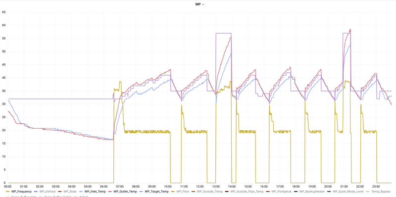

Precies, ik heb met alleen radiatoren ook geen parallelbuffer. wel een seriebuffer die hier goed helpt met defrosts. Maar met omvangrijke vloerverwarming is dat ook niet nodig.
Bijgaand mijn WP grafiek van gisteren. Alleen radiatoren & ook nog gedeeltelijke naregeling (evohome zonesysteem). Volgens 99% van de installateurs kan dit dus niet zonder parallelbuffer. Totale onzin dus. Elke run is hier minimaal 1 uur. Volgens ISSO moet een run minimaal 10 minuten duren en daar worden dan buffers op berekend 8)7 .
Afbeeldingslocatie: https://tweakers.net/i/AtNu-vutdegXZUvhdF9IzyES0LY=/800x/filters:strip_exif()/f/image/F870kDuHPVvP4hpUtP9QNT90.png?f=fotoalbum_large

Trouwens toch de interne pomp op 80% gezet , en nu is de binnenunit gewoon stil … wat een genot.
Kan ik deze voor op 80% laten staan ?
En is het niet beter om te vragen of zij de pomp op delta T stand zetten ?

backupdevice schreef op woensdag 22 maart 2023 @ 21:05:
Thx man .
Het zou mooi zijn als de pomp zelf terug gaat als er minder vermogen nodig is.
Dan is het rustig als je minder warmtevraag hebt maar kan hij als het nodig is nog steeds omhoog naar die 11Kw als dat nodig mocht zijn.
Al vraag ik me af of je dat nodig gaat hebben aan vermogen.
Met je verbruik van 2300m3 gas zou ik denken van niet maar ik weet niet hoe je toen stookte.
Was dat 24/7 op 20 graden of alleen als je thuis bent de knop omhoog.

Ronald.42 schreef op woensdag 22 maart 2023 @ 21:14:
Zorgt de Dt stand daar niet voor ?
En qua stoken , dat was 1900 gemiddeld. Soms een beetje meer , soms een beetje minader . Altijd 2 mensen thuis en in de avond met 4 mensen. Kachel standaard op 20.5
Thx man .
top! Die 80% zal met de huidige buitentemperatuur geen probleem geven om je huis op temperatuur te houden. Wat nu precies de optimale instelling zijn hangt denk ik af van de instellingsmogelijkheden die jou WP heeft en dat in combinatie met (de beperkingen van) het leidingwerk. Wat ik van de WP topics begrijp is dat een WP met vloerverwarming en overal goede leidingdiameters de flow 't liefst vast wordt gezet (op een hoge waarde) want dan kan de dT laag en dat is gunstig voor de COP. De vraag is of bij deze (blijkbaar qua geluid acceptabele) 80% er altijd (een week -10) voldoende vermogen geleverd kan worden. Dit kan opgelost worden door sturing op dT. Maar wat ook prima kan werken is gewoon zo laten staan en als je dan een x merkt dat als er niet voldoende vermogen is je de pomp wat hoger zet.... Meerdere wegen naar Rome maar nogmaals; dit is vooral ook afhankelijk wat er allemaal in te stellen is en wat er voor jou situatie dan 't meest optimaal is.

blb4 schreef op woensdag 22 maart 2023 @ 21:19:
Dt is 5 bij deze machine en dat ook mooi te zien op de verdeler beneden.
Ik wil eigenlijk dat zij de pomp op DT zetten . Heb dit al een paar keer gevraagd maar tot op heden hebben zij dit om onduidelijke reden nog niet gedaan. Pomp op DT zetten houdt in dat hij zelf de stand bepaalt toch?

backupdevice schreef op woensdag 22 maart 2023 @ 21:18:
Dan heb ik die 2300m3 in een ander bericht gelezen denk ik.
Maar met 1900m3 zie ik die 11Kw als overbemeten.
Ik weet niet precies hoe de regeling in je wp in elkaar steekt.
Maar als je de deltaT handhaaft en op flow regelt dan zou de flow naar beneden moeten gaan bij minder warmte vraag.
En dan zou je dus volgens je gasverbruik ook niet op die 100% pompsnelheid moeten komen.
Als je nachtverlaging gaat toepassen zou dat overigens weer wel nu en dan kunnen voorkomen.
Met zo'n stabiele temperatuurinstelling zou een WP mooi geleidelijk kunnen draaien. Grote kans dat je met die pomp op 80% zelfs de koudste periodes doorkomt.
  • backupdevice
backupdevice
No Risk , Full Push
blb4 schreef op woensdag 22 maart 2023 @ 21:24:
Maar dan de pomp dus op constant ? Wat is dan het voordeel van de DT stand ?
