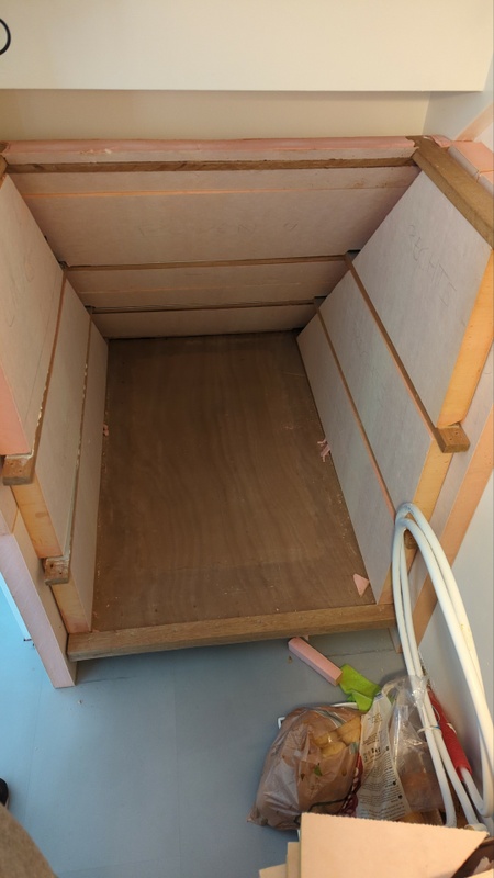

Boiletvat
De ruimte in het huis is vrij beperkt. Op zolder is er eigenlijk geen plaats voor een verticaal buffervat. Maar een liggend buffervat achter het knieschot zou net aan passen.
De Nexus PAWT-200H-XL-LE1, die hier al eerder is besproken, zou op een centimeter na passen achter het knieschot. Deze heeft een diameter van 560mm. Voor een groter buffervat zou ik het dragend knieschot moeten verplaatsen, en dat doe ik liever niet.
Ik heb ook diverse Poolse boilers uitgezocht, maar die hebben weer niet zo'n groot oppervlak als de Nexus. Een liggend boilervat van Nibe of Inventum zou weer niet passen.
Afbeeldingslocatie: https://fphq.nl/got/warmtepomp/Boiletvat-Knieschot_20230313a.png
Tekening van hoe het boilervat geplaatst zou kunnen worden achter het knieschot.

@perslucht heb wat onconventioneel mijn tank zelf gebouwd. Inspiratie gevonden op https://www.builditsolar....g/SolarShed/Tank/Tank.htm
Doel was iets te maken wat precies onder mn trap past, aangezien ruimte schaars is. Vorm is prima te doen, maar vraag constructief wel wat aandacht omdat het qua krachten wat pittiger is dan een cilinder vormig vat.
Afbeeldingslocatie: https://tweakers.net/i/StUGjrRa_jNrI6CtwypNNJRINAI=/x800/filters:strip_icc():strip_exif()/f/image/iNZwNPZJJC5dh3TqaAoPCC9j.jpg?f=fotoalbum_large
Afbeeldingslocatie: https://tweakers.net/i/m7jt6-eprbFfp61b9B4IpZS7ITE=/x800/filters:strip_icc():strip_exif()/f/image/gCpQdRjea3hHBsbzSLcpyNwS.jpg?f=fotoalbum_large

Denk er aan dat bij het opwarmen van een boiler, de druk stijgt tot boven 6 bar. (als je een 6 bar inlaatcombinatie hebt, wat het lichtste type is).
Dat is 6 kg kracht per vierkante cm. Of 60000 kg per vierkante meter.
Een ronde vorm kan hier veel makkelijker weerstand tegen bieden dan een hoekige.

Als drukloze doorstroomboiler/hygiëneboiler zou het kunnen werken, zie ook de Solesta zonneboiler.
Er moeten dan wel heel wat meters koperbuis doorheen, of een friwa aan.
De warmte in het vat krijgen wordt ook nog een dingetje wat ook het beste met een externe platenwisselaar gaat, denk ik..

Proton_ schreef op maandag 20 maart 2023 @ 18:10:
Zo heb ik t ook precies aangepakt O-) . Achteraf was een friwa erop eenvoudiger geweest, maar heb aardig wat koper versleten. Druk in het vat is dus alleen de statische waterhoogte (P = rho * g * h) . Misschien binnenkort eens een apart topic over openen met wat detail foto's, ben wel erg benieuwd naar jullie feedback. Ding is nu 2 weekjes in gebruik, so far so good.
