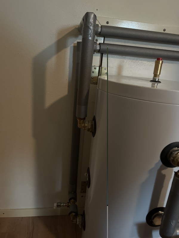

Ik heb een vaag iets...
Ik heb op mijn VV ( open verdeler 17groepen ) de flowmeters helemaal open gedraaid. Dus tot zij niet meer verder kunnen, strak. Dan zie je een flow van 1 liter. De Wilo geeft 1.5M3 aan naar beneden.
Als de WP de boiler aan het verwarmen is, dan slaat de Wilo af totdat het opwarmen is gebeurt, daarna springt die weer aan. Als ik dan naar de verdeler loop, zie ik dat de helft dicht zit. Die moet ik dan handmatig weer dicht en opendraaien....
WP is net nieuw . Opstook protocol van vloer loopt nog.
Zit een buffervat tussen .
[ Voor 10% gewijzigd door backupdevice op 12-03-2023 21:19 ]

backupdevice schreef op zondag 12 maart 2023 @ 21:17:
veel. meer. liters. pompen.
open verdeler = met pomp op de verdeler. waarom zit er een pomp op de verdeler als die zo groot is?
3~4 liter/min voor vloerverwarming met warmtempomp is wat meer je richtgetal moet zijn. dus denk meer 50L/min/3+ kuub per uur als je een gezonde doorvoer wilt hebben. die buffertank zit er dan echt voor jan joker.
[ Voor 10% gewijzigd door flippy op 12-03-2023 22:17 ]
Wilo er extra tussen zitten?
Hoe ziet je systeem eruit?
Lucht?
En mss eens wat foto's plaatsen
Kun je monitoren?

Sorry… het is een verdeler zonder pomp. Heb gisteren avond nog hulp gehad van iemand die mij vroeg of de verdeler qua groepen was ingesteld, wat dus niet gedaan was. Daarmee gisteren begonnen. Vloer is warm waar het warm moet zijn, en minder waar het minder moet zijn . Ben alleen benieuwd of als de pomp weer af en aan slaat het weer zo staat als nu.
Ben echt een leek in deze materie
Afbeeldingslocatie: https://tweakers.net/i/GfLpCVg9xgr3AGYAMvaVioDM_rU=/800x/filters:strip_icc():strip_exif()/f/image/1hHn4vAGqoInh6PEpZvcZ2VH.jpg?f=fotoalbum_large
Dylantje2 schreef op zondag 12 maart 2023 @ 23:40:
Lucht?
Kun je monitoren?
Heb alleen een meter tussen de buitenunit zitten.
Afbeeldingslocatie: https://tweakers.net/i/uS9T0_IBmwY90VWOX-dOeX8vj-4=/800x/filters:strip_icc():strip_exif()/f/image/tUgMVnaM4B8ZE6W9SYAQN7ao.jpg?f=fotoalbum_large
Afbeeldingslocatie: https://tweakers.net/i/HAarJHK7tlbte18PmELy404PldM=/x800/filters:strip_icc():strip_exif()/f/image/4OPdFQHw1VuKNGihTTOYewmF.jpg?f=fotoalbum_large
Vooral het binnen gedeelte maakt best wel lawaai. Vanavond komen de installateurs langs voor een gesprek .

backupdevice schreef op maandag 13 maart 2023 @ 07:26:
dat jij een leek bent is niet erg, de installateur hoort het te weten en dat doet ie schijbaar niet anders had hij wel dikkere leidingen gemonteerd (32mm) en een pomp die 3 kuub per uur kan doen. je hebt 17 groepen, das niet niks en daar hoort een leidingsysteem bij die dat kan voeden. en dit is gewoon standaard rijtjeshuis leidingwerk -voor een warmtepomp-, niet voor een toko van dit formaat.
ik zo eens vragen aan de installateur of ze het verschil goed begrijpen tussen een cv ketel en een warmtepomp. (fun fact: als ze ja zeggen liegen ze)
je klachten over het geluid komen ook grotendeels doordat de installateur geilt op onluchtingsnippels overal waar het niet nodig is en fittingen ipv bochten buigen en te kleine diameters. als de haakse fittingen vervangen worden door echte bochten en de leidingen 32mm worden gemaakt zal de pomp ook ineens een stuk stiller zijn. al is die nog steeds te klein maar die pomp hoor je niet te horen, zelfs niet op vol vermogen. dat is de schuld van het leidingwerk, niet de pomp.
wat is trouwens het nut van die tank als je 17 groepen open hebt staan? das neit een vraag voor jouw maar de installateur. en ja, het is een strikvraag want die heb je niet nodig met zon groot systeem.

ik vraag me af of die installateur uberhaupt wel eens heeft gehoord van een buigtang of waren de fittingen in de uitverkoop?
wat moeten al die aftapkranen en dergelijke overal doen? een simpele ontluchter bovenop de buffertank (ipv overdrukventiel) en dan was ie er wel....
fijn trouwens dat de leidingen recht voor het deurtje lopen en de tank er recht voor staat. nu kan je daar ook niet meer doorheen. |:( dat had wel anders gekund voor het bedrag wat je hiervoor neer moeten leggen...
zie ik trouwens drinkwaterkranen onder het binnendeel zitten?
[ Voor 15% gewijzigd door flippy op 13-03-2023 09:54 ]
  • backupdevice
  • Laatst online: 15:23
backupdevice
No Risk , Full Push
flippy schreef op maandag 13 maart 2023 @ 09:22:
Ja daar kwam ik ook later achter . Die hebben zij van een bestaande leiding gehaald, zonder dat ik dat wist.
Dat ziet er uit als een Flamco Flexvent automatische vlotterontluchter op dat buffervat. Dat is simpele ontluchter.

BTS schreef op maandag 13 maart 2023 @ 11:29:
Dat kan er eentje zijn ja, maar wat doet die enorme ontluchter+vuilfilter onder het binnendeel dan nog vraag ik me af... Dat had dan rustig een losstaand filter kunnen zijn.

Het enige wat ik zo kan bedenken is dat er nog behoorlijk wat lucht in het systeem zit.
Daarnaast is de aansluiting van de vv ook niet echt optimaal: Afbeeldingslocatie: https://tweakers.net/i/dVTfNxH31qFrT9ljF5Jz3WQq5Ew=/800x/filters:strip_icc():strip_exif()/f/image/yIa8UH2fmB9EWW7umGOFuoiu.jpg?f=fotoalbum_large
Die heb ik zelf al aangepast. Het was namelijk dit:
Afbeeldingslocatie: https://tweakers.net/i/wWgTwhmo6bW19OUIYzHLlGzShmM=/x800/filters:strip_icc():strip_exif()/f/image/bWiaiAsJfFfK9VBK7D3u0pRa.jpg?f=fotoalbum_large
Het was 25 > 20 > knie > 20 > knie > 20 > 1” kogelkraan > vv |:(
Het is nu 25 > bocht 45 graden > 25 > 1” kogelkraan > vv voor de aanvoer en vv > kogelkraan 1” > 25 > bocht 90 graden (bocht, geen knie) > 25
Nogmaals, het is zeker niet ideaal maar meer dan 12l/min zou toch wel moeten lukken dacht ik.
Een betere foto van de flowmeters >
Afbeeldingslocatie: https://tweakers.net/i/ug3B4XLwx3MQqlEixws8IfrIupA=/800x/filters:strip_icc():strip_exif()/f/image/9WbD8tH0LmpcuKHuAXitduUT.jpg?f=fotoalbum_large
[ Voor 11% gewijzigd door Corne-P op 13-03-2023 17:42 ]

Ja er moet wel meer door kunnen.
Maar het hangt af van de lengte van die 25 uponor maar ook van de lengte van je groepen.
En last but not least wat je pomp aan weerstand kan overwinnen om die flow te halen.
Je kunt nog redelijk door een dik rietje blazen maar als dat rietje ineens 10 keer langer wordt loop je toch wat rood aan om dezelfde lucht erdoor te krijgen.

@Corne-P Ik begrijp dat met kunststof leidingen de binnendiameter bij elke koppeling ook nog wat geknepen wordt.
De Panasonic WP kan je handmatig - om te testen - op elke mogelijke pompsnelheid zetten. Op die manier wist ik heel snel dat er 35 l/min doorheen te persen was.
Ik zie bij mij ook dat - zoals je mag verwachten - de verhouding tussen pompsnelheid en flow behoorlijk recht evenredig is. Die verhouding zegt wat over de weerstand in je systeem maar ik heb geen idee wat normale verhoudingen zijn en al zeker niet voor jou WP.

Dat is inderdaad logisch vanwege de pilaar die in de slang gedrukt word. Zoals ik al zei, ideaal is het zeker niet maar ik heb hier ook al systemen voorbij zien komen met 32mm kunststof en 2 of zelfs 3 keer zoveel groepen die aan de 4 L/min zitten.
Ik heb de pomp tijdens het ontluchten van het WTW circuit ook al de 15,5 L/min zien halen maar tijdens onderstaande test kom ik heel even op 12,5 maar is het stabiel op 11,9.
Afbeeldingslocatie: https://tweakers.net/i/sMTCIM-TaekxE0XYyrIHmXmLe54=/x800/filters:strip_icc():strip_exif()/f/image/WiBF1Fu9mJDY3M55XUIyln8o.jpg?f=fotoalbum_large
Afbeeldingslocatie: https://tweakers.net/i/zaGMlbLBeNKGNjdkc5RAKqIDFKI=/x800/filters:strip_icc():strip_exif()/f/image/ZeY9MUNSDARZrwF11xvX6rzp.jpg?f=fotoalbum_large
@Rimco en @Ronald.42
Ja, die doppen zitten helemaal los. Heb ze er maar net 1 gang op zitten en ze zijn volledig spanningsvrij.

Goed beschouwd is het verschil tussen 11,9 en 12 natuurlijk verwaarloosbaar klein.
Dus hij zal er wel om draaien, maar meer was leuker geweest natuurlijk.
Je hebt niet de mogelijkheid om die pomp op de hand op 100% te zetten of draait hij tijdens verwarmen dat al?
Als je het theoretisch wilt benaderen.
Type pomp en bijbehorende pompcurve geven je meer informatie dan zou je bij benadering aan de hand van je leiding lengte 25 en je groeplengte vv wel op een haalbaar bedrag moeten kunnen uitkomen. En wijk je daar erg vanaf dan verder zoeken.

Die 0,1 verschil is inderdaad te verwaarlozen. Daikin adviseert echter om de bypassklep zo af te stellen dat het minimale debiet 14L is. Daar zit dus een marge in die ik nu niet heb.
Volgens mij kun je de pompsnelheid idd wel aanpassen maar ik weet niet of hij tijdens z’n defrosts diezelfde snelheid blijft houden en dat is nu net het moment dat het er toe doet.
Afbeeldingslocatie: https://tweakers.net/i/_1PcWfGHFyudkU_qF3FKtW2DuDA=/x800/filters:strip_icc():strip_exif()/f/image/hPgqWkkTdAVGb3ABAXPcZhRn.jpg?f=fotoalbum_large

Dat lijkt mij ook niet. Zeker niet gezien het feit dat jij het met 20mm moet doen…
Er zitten wel wat vernauwingen tussen maar dat zijn de punten van de perskoppelingen en de Kamstrup zelf. Die heeft ook maar een binnendiameter van, ik dacht, 20mm ofzo. Heb ik onlangs nog een vraag over gepost hier aangezien ik dat ook vrij krap vond. Zeker gezien het feit dat ik bewust de 1” uitvoering heb genomen 8)7
Ik heb zojuist toch maar even snel de AVDO er tussen gemonteerd. Had al een t-stuk tussen de aanvoer en retour zitten voor latere aftakking naar de bovenverdieping.
Als ik met de AVDO volledig open precies dezelfde test run kom ik nu op 22,8 l/min. Het zit hem dus duidelijk wel ergens in het vv circuit.
De AVDO zit namelijk ook achter/voor de Kamstrup.
Ik heb hem voor nu afgesteld op 14,4 l/min. Dan kan het systeem gewoon gaan draaien zonder dat ik me zorgen hoeft te maken over te weinig flow bij defrosts.

Goed dat 't dan in elk geval duidelijk is waar de bottleneck zit. En dat je zo kan draaien.
