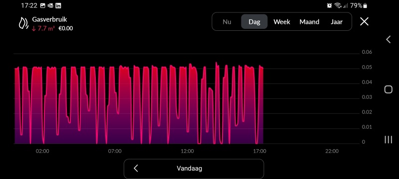

Insert12 schreef op dinsdag 24 januari 2023 @ 21:24:
Bel je installateur even op dat je een enorm verbruik hebt en dat ie de boel moet komen inregelen. Dat lijkt me beter dan zelf van alles proberen.
Edit: hier tot nu toe 218kWh deze hele maand en 15m3 gas inclusief douchen.
@hortens9273 3000 m3 en dan 10%eraf vanwege lagere kamertemperatuur geeft een verwacht verbruik van grofweg 5500kWh, dan mag er op zo'n zondag makkelijk 50kWh door gaan. Bij mij was het ook tegen de 30kWh en ik kom van 1550m3 gas.

Insert12 schreef op dinsdag 24 januari 2023 @ 21:27:
Met zo'n verbruik zal het aanpassen van parameters snel terug verdiend zijn. En dit lijkt me onder een service dingetje te vallen, met zo'n verbruik zijn de parameters niet eens ingeregeld. Dat hoort gewoon te gebeuren.
waarom zouden ze teruggaan naar een oude klant als ze een nieuwe voor 10 ruggen kunnen uitmelken... :X

Grolsch schreef op dinsdag 24 januari 2023 @ 21:04:
@hortens9273 en @Jeep
War betekent "WeersAfhankelijkeRegeling", wat eigenlijk zoveel betekent als een bepaalde aanvoertemperatuur bij een bepaalde buitentemperatuur.
Daalt de temperatuur buiten, dan gaat de aanvoertemperatuur omhoog.
Aangezien jullie reacties (NOFI) en de aangegeven verbruiksgetallen verwacht ik dat jullie stooklijn VEEL te hoog staat.
Mijn verbruik van januari tot nu toe is 340kWh, vrijstaande woning van 900m3 in de weilanden in het oosten van het land waar het ook serieus koud kan worden.
Wel redelijk jonge woning (2017) met een ideaal afgiftesysteem (280m2 vloerverwarming).
50kWh per dag verbruik ik alleen bij strenge vorst, gisteren bijvoorbeeld 22,7kWh en 6 blokken hout vanaf 19.00.
Ik heb alles doorgelezen op de 1ste Pagina ;) maar het aanpassen van de stooklijn zou ik zo niet weten hoe ik dit moet doen. Als deze inderdaad VEEL te hoog staat klopt het dan dat het verbruik ook hoger is ?
Kan nergens vinden op het net waar ik dit kan aanpassen :|
Als ik het verbruik van jou vergelijk dan ligt die een stuk lager dan die van mij.

Jeep schreef op dinsdag 24 januari 2023 @ 21:33:
Ik ken jou wp niet, ik zou zeggen RTFM ;) (lees de handleiding) en als je deze niet hebt, download deze.

Grolsch schreef op dinsdag 24 januari 2023 @ 21:55:
Deze ben ik aan het doorlezen maar snap dr nog weinig van.....heb ook sinds vorige week een warmtepomp.
Denk dat ik hierover de installateur maar moet bellen, zie allerlei parameters staan en heb geen idee na het lezen van de installatie handleiding aan welke knop ik moet draaien.
Misschien dat iemand met een Alfea Extansa Duo met mij mee kan kijken ?
Hieronder de huidige instellingen:
Regeling door de vertrektemperatuur
Invloed omgevings T³ 50%
Vertrek T³ op -10³C 34³C
Display T³ i ngang
Vertrek T³ op +20³C 21³C
Vertrek T³ max 55³C
Vertrek T³ min 17³C
Regeling door helling
Invloed omgevings T³ 30%
Display Curve
Curve 0,5
Verschil 0³C
Vertrek T³ max 37³C
Vertrek T³ min 17³C

Johan-1986 schreef op dinsdag 24 januari 2023 @ 21:06:
Kleine update, vanavond het CV vermogen op 7,5kW laten staan maar de watertemperatuur verhoogd naar 50 graden. Hiermee zonder problemen, rustig aan, de binnentemperatuur verhoogd naar de gevraagde 19 graden. Buiten is het 1 graad.
Nu de watertemperatuur weer verlaagd naar 45 graden en de binnentemperatuur zo laten staan.
Morgenvroeg weer kijken.
Weer een update mbt het testen. Vandaag met een buitentemperatuur rond de 0 graden met 45 graden cv temperatuur en 7.5 kW het huis goed warm kunnen houden. Wel een vrij hoog gas verbruik en de cv brand niet continue (zaagtand grafiek gasverbruik), wel op 45 graden als ik ga kijken. Als verdere test de temperatuur nog
verlaagd naar 40 graden.
Afbeeldingslocatie: https://tweakers.net/i/N6rLdNMkEecY_1Ki3ixs-YZLXGo=/800x/filters:strip_icc():strip_exif()/f/image/Zitw19S7bjgZBxoUauobK8mC.jpg?f=fotoalbum_large
