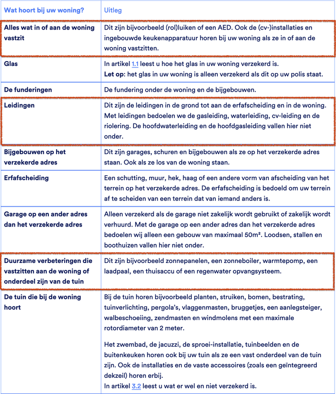

@SalexSun Goed punt, ik heb de voorwaarden van mijn opstalverzekering bij FBTO er even op nagekeken. Ik denk dat 't bij hun wel gedekt is. Zijn die voorwaarden niet zo'n beetje gestandaardiseerd?
Afbeeldingslocatie: https://tweakers.net/i/p9jIyZa2KgvSIQPXvwwZfu_XIgQ=/x800/filters:strip_exif()/f/image/3XMJQEfJEWBrzQdIIjSzdXec.png?f=fotoalbum_large

MisterB schreef op dinsdag 10 januari 2023 @ 11:54:
Hi all, vraagje, weet iemand hoe of waar (bij welke terzake kundig bedrijf of instantie die de hoed en de rand van warmtepomp systemen weet) je een onafhankelijke review zou kunnen laten doen van je warmtepomp installatie (installatie, capaciteit, configuratie) en de inpassing daarvan binnen de overige systemen van je woning (vvw / radiatoren). De vraag is of die partij specifieke kennis moet hebben van het merk dat je gebruikt. Iemand een suggestie ?
Gezien de ervaringen die ik heb met installateurs de laatste 7 jaar zou ik meer vertrouwen op de meningen en adviezen van bepaalde personen in dit topic, dan die van de gemiddelde installateur.
Er wordt veel onzin verkocht en verkondigd.
Het is dan alleen wel de kunst de juiste informatie uit dit topic te filteren, want OOK in dit topic wordt soms "lariekoek" verkondigd, en zijn meningen vaak uiterst subjectief. (Als in "mijn situatie is de goeiste, en dat moet de rest van de wereld ook doen" :P )

  • Pietje555
  • Laatst online: 23-08 10:50
SalexSun schreef op dinsdag 10 januari 2023 @ 09:57:
Dat had ik ook verwacht, maar ABN denkt er anders over
Whatever ze onder ‘duurzaam verbonden’ verstaan
Dit geldt meestal ook voor PV panelen in de tuin (zit ook een kabel aan).
Het gaat er om dat het hoofdbestandeel met bouten aan de woning zit en zo één geheel met de woning vormt.
En zelfs dan nog, mijn poort hangt met bouten aan de muur, maar valt niet onder mijn opstal.
Overigens heb je waarschijnlijk ook een vergunning nodig, want een WP in de voortuin is vergunning plichtig. Dit omdat het een constructie in de voortuin is. De Welstand zal er dan ook naar kijken en wordt het waarschijnlijk afgekeurd.
Een WP aan de muur is dit niet want dat is een geringe uitbouw aan de woning. Dit mag vergunning vrij tot 1,5 M² en heb je niet met de Welstand te maken.

copy-paste schreef op dinsdag 10 januari 2023 @ 11:17:
Als ik mijn 2 centen nog in het bakje mag doen, zou ik de "buffer" als open verdeler inzetten. De CV dan met 2 pijpen de buffer in, de aanvoer van de WP met 1 pijp erin en een andere pijp naar het CV-circuit. Zo is het bij mij aangesloten, wel met een kleiner buffertje 12 l. De regeling die erop draait is een WAR op de retour, en als de temperatuur in de kamer een ,5 C onder de wenswaarde is mag de CV het buffertje opwarmen, tot de retour op de war-waarde is, of de kamer-temp nog maar ,4 onder de wenswaarde ligt. Daarna begint alles weer van vooraf aan (Ik heb deze regeling niet verzonnen dat heeft Vaillant gedaan). Nadeel is wel dat de cicrulatiepomp van in de warmtepomp de baas is, en het huis koud zal blijven als die stuk is.
ik denk dat ik dit ga doen, maar dan met een aparte circulatiepomp, gezien ik ook zonnecollectoren heb. dit is met minimale aanpassingen zo te creeren. mocht het toch anders moeten kan ik vanuit hier wel verder.
dank voor het meedenken!

  • rykers
  • Laatst online: 21:04
Pietje555 schreef op dinsdag 10 januari 2023 @ 16:01:
Een klein bouwwerk op een erf (max 2m2 en max 1m hoog) is altijd vergunningvrij, dus ook in de voortuin.
Daarnaast is een uitbouw aan de voorgevel altijd vergunningplichtig (zie bijlage 2 van het besluit omgevingsrecht) voor zover mij bekend. Ik ben erg benieuwd vanuit welke regelgeving volgens jou het wel toegestaan zou zijn om 1,5 m2 vergunningvrij uit te bouwen aan de voorgevel.
Onze zonnepanelen op een vrijstaande overkapping in de achtertuin zijn meeverzekerd met de gezamenlijke opstalverzekering van onze VvE voor één euro per jaar. Ik moest dit wel specifiek aanvragen want het was niet automatisch binnen de polis. Het kan dus wel, vragen staat vrij.

  • SalexSun
  • Laatst online: 20:41
De oppervlakte vanaf de woning tot en met de warmtepomp is <1.5m. Volgens jou stelling zou het dus wel verguningsvrij zijn wanneer de warmtepomp op exact dezelfde plaats als nu aan een beugel aan de woning zou hangen
Echter, op grond van art. 2.21 Bijlage II Besluit omgevingsrecht (hierna: Bor), is een omgevingsvergunning voor bouwactiviteiten en planologische gebruiksactiviteiten (strijd met het bestemmingsplan) niet vereist indien deze bouwactiviteit betrekking heeft op een bouwwerk in voor- of achtererfgebied, mits wordt voldaan aan de volgende eisen: het bouwwerk is niet hoger dan 1 meter en het oppervlakte is niet groter dan 2 m². Blijft een buitenunit van een warmtepomp binnen deze maatvoering, dan is deze vergunningsvrij te plaatsen.
Bron: https://wieringa-advocate...-vergunningsvrij-of-niet/

  • SalexSun
Heb het even nagekeken voor mijn eigen gemoedsrust; voor een bijbehorend bouwwerk kleiner dan 2m2 en lager dan 1m is geen vergunning nodig.
