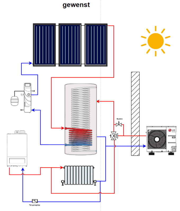

Baapje327 schreef op dinsdag 10 januari 2023 @ 19:37:
Doe je ding, maar snappen doe ik het niet. Je hinkt een beetje op 2 benen lijkt 't.
Je gaat je SWW vat gebruiken als buffer omdat je in je huis niet genoeg afgifte (denkt) te hebt?
Maar je gaat dan wel je verwarming stoken op Sww temperaturen, anders heb je zo een koude douche. (aanname overigens, ik neem aan dat je je gasketel eruit gaat halen tzt) Overigens denk ik dat je geen afgifte probleem meer hebt bij die temperaturen, dus dan snap ik het buffervat in je cv circuit weer niet.
Ergo, je scheidt sww en cv, omdat je beide andere temperaturen gebruikt, of je voegt ze samen, maar volgens mij heb je dan de slechte kanten van beide, maar niet de voordelen.
Wellicht kun je het nog eens uitleggen wat je nu gaat doen? Miss snap ik het en leer ik (of jij) er wat van.
Ps, als je echt te weinig afgifte hebt in je cv circuit met lagere ta, is het volgens mij het meest nuttige om dat op te lossen, want dat blijft je probleem.
heel eerlijk, ik twijfel enorm, en dit leek het makkelijkst voor nu. maar ben er dus niet helemaal over uit.
heb gisteren nog gesproken met iemand die warmtepompen installeert als baan, maar goed die heeft ook z'n eigen manier van werken. die gaf ook aan, hou het simpel, WP vat laten verwarmen, vanuit daar alles laten werken. het is overigens wel het plan om (voor nu) de CV te laten hangen, voor verwarming zal het niet per se nodig zijn, voor naverwarmen tapwater wel.
ik zal vanavond even mijn schema's updaten en wat extra info er bij zetten. nu ik jou weer zie aangeven dat je denkt dat het wel goed gaat zonder buffer het verwarmen, lijkt mij het ook veel mooier om de WP rechtstreeks de woning te laten verwarmen (=lagere temperatuur) en daarnaast het buffervat te verwarmen voor SWW (= hogere temperatuur). ik denk dat ik hiermee een efficienter systeem heb dan alles op hogere temperatuur.
achteraf had ik dan wellicht beter een buffervat kunnen hebben waar echt SWW water in wordt gebufferd, maar dat is nu helaas niet anders.
enige wat met het scheiden van de systemen niet gebeurd is dat de zonnecollectoren ondersteuning kunnen bieden voor het verwarmen van de woning, dat kan wel als ik het aansluit via het "open collector" principe.
het is echter de vraag of de collectoren in de maanden wanneer verwarming gewenst is, voldoende opwekt om uberhaupt te ondersteunen, dit is in ieder geval in december niet het geval geweest.
EDIT:
ter verduidelijking nog een aangepast schema (@Baapje327 )
Afbeeldingslocatie: https://tweakers.net/i/ekO2vmXeXbLLrt163xzRSsqbcNA=/x800/filters:strip_exif()/f/image/SKgvKQrbK1W7rljSIUyn4WVy.png?f=fotoalbum_large
zo denk ik het dus nu, twee aparte circuits, terugslagklep voor de ketel. de bypass, geen idee of dit nodig is, maar gezien de kosten hiervan, baat het niet schaadt het niet?
zou dit zo, volgens jouw beredenatie ook kloppen?
[ Voor 11% gewijzigd door Nico95 op 11-01-2023 22:13 ]

Nico95 schreef op woensdag 11 januari 2023 @ 09:55:
Jij hebt hier precies hét probleem van die zonnecollectoren gevonden, namelijk dat ze voor CV-ondersteuning nagenoeg nutteloos zijn.
Het is veel slimmer (en veel eenvoudiger) om ze enkel voor SWW-ondersteuning te gebruiken in een SWW-vat met dubbele spiraal, want SW heb je in de zomer ook nodig. (Maar zelfs dan is het, als je al een WP hebt, efficiënter, eenvoudiger en goedkoper om dat dakoppervlak met PV te vullen en het SWW gewoon met de WP te maken).
Het CV-systeem werkt dan los daarvan gewoon zonder poespas met de warmtepomp.

Andrehj schreef op woensdag 11 januari 2023 @ 10:12:
daar ben ik inderdaad wel achter, met de huidige subsidies was het systeem echter akelig goedkoop.
het staat er allemaal al, dus weghalen voor PV panelen gaan we niet doen.
de optie zou dus evt. zijn om de WP het huis te laten verwarmen op lage temp, de warmtepomp een driewegklep laten bedienen om daarnaast het vat (met gewoon water, geen tapwater) te laten verwarmen voor SWW, op hogere temperatuur. de warmte hiervan wordt dan overgedragen aan het tapwater, dat door de spiraal loopt. in de warme maanden kan het vat opwarmen met de collectoren, dan heeft de WP rust :)
als ik dit nu zo ook weer typt, klinkt het mooier dan de andere optie, het blijft lastig.
Ik heb het niet helemaal gevolgd, maar je zonneboilervat heeft geen extra spiraal erin?
Makkelijkst is natuurlijk een monoblock zonder buffer en je sww laten doen door je cv en zonneboiler.
Mooiste is monoblock en 2 vaten en je collectoren zoveel mogelijk mee laten helpen met verwarming en het overschot in warm water.

Powrskin schreef op woensdag 11 januari 2023 @ 10:52:
ik heb een buffervat met twee spiralen, eentje voor het tapwater, eentje voor de collectoren.
mijn warmtepomp kan zelf schakelen tussen verwarming woning en buffervat voor tapwater, dus jouw eerste omschrijving, maar dan sww door wp en zonneboiler.
optie 2 ga ik niet doen, moet er een vat bij, daar is en geen ruimte voor en wil het doen met het spul wat er nu staat.

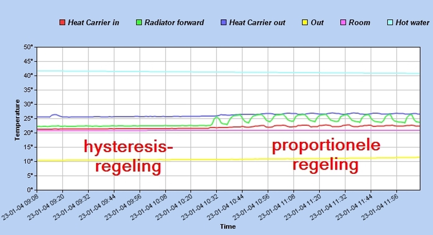

Ben aan het testen geweest met de instellingen van de diverse ruimte thermostaten van de zone regeling van Watts die aan mijn monoblock warmtepomp is gekoppeld.
Standaard waarde vanaf installateur: proportionele regeling (bP-stand). Dit geeft een golvende temperatuur die richting vloerverwarmingsverdeler gaat, wat wel te verklaren is omdat de motorafsluiters op de zones steeds de zones iets knijpen en weer iets open sturen.
Ook de hysteresis-regeling (HYs-stand) met een hysteresis van 0,2 graad geprobeerd. Dit geeft een vlakkere lijn (motorafsluiters op de zones sturen aan of uit afhankelijk van de hysteresis), echter de temperatuur richting vloer blijft ver achter bij de temperatuur die vanuit de buitenunit (monoblock) komt. Ook het energieverbruik ligt hierbij hoger (ca. 5-10% dan bij de proportionele regeling en ik heb het gevoel dat de ruimtes langzamer opwarmen.
Gevoelsmatig als ik naar de curves kijk lijkt mij de echter de hysteresis regeling de juiste, echter dit wordt tegengesproken door het hogere verbruik en het trager opwarmen van de ruimtes.
Afbeeldingslocatie: https://tweakers.net/i/LQ2MXL4oU5dVsdiaAkD18sqV8I0=/full-fit-in/4920x3264/filters:max_bytes(3145728):no_upscale():strip_icc():fill(white):strip_exif()/f/image/KQDA6ZFbzARlxfjx0nubQnL8.jpg?f=user_large
Wie kan hier iets zinnigs over zeggen? Wat zou de juiste instelling moeten zijn?
Kan je de regeltijd nog instellen? Dus zorgen dat de zones heel langzaam open en dicht gaan?
Nee, kan alleen de hysterese instellen

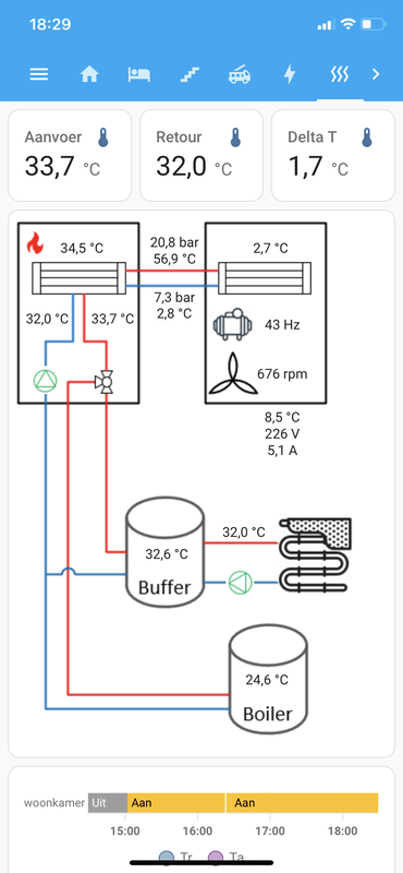

Ik heb de sensoren van mijn WP in een plaatje in HA gezet. De juiste sensoren staan op de juiste plaats. De tekening klopt niet helemaal omdat ik nu nog een open verdeler op de VV heb zitten. Maar wat zeggen de temperaturen nu? Is dit normaal? De pomp heeft nu runs van vele uren, maar ik ben met de huidige temperaturen een uur of 9 tot 12 aan het verwarmen nu. In combinatie met het stroomverbuik (gisteren bijna 22kWh) lijkt mij dat veel voor de 90 vierkante meter vloerverwarming...
Afbeeldingslocatie: https://tweakers.net/i/2j22f8X6JVKyZmm5PTiSNfZrFA4=/x800/filters:strip_exif()/f/image/D99xHGr9TqwTmgWgf3efTyeC.png?f=fotoalbum_large
Volgende week dinsdag komt als het goed is installateur langs om te praten over onder andere de verdeler.
De waarden lijken mij normaal voor deze installatie, los van mogelijke kleine afwijkingen van de sensoren.
De WP levert 33,7 wat in het buffervat wordt gemengd met een deel van het retourwater.
Daardoor gaat er 32,6 naar de verdeler waar er dan 32,0 aankomt.
Heb je ook de waarde van het retourwater bij de verdeler?
De gewenste waarde ( ik neem aan 33,7) lijkt mij wat aan de hoge kant voor vandaag, maar dat hangt ook af van de woning, met name de isolatie en ventilatie.
Ter info: gisteren verstookten wij (vrijstaand 750 m3 inclusief verwarmde garage) 17 kWh bij een set temperatuur van gemiddeld 30,5 graden.
Mitsubishi Zubadan 11,2 kW; 14500 Wp (6100 Oost en 8400 West)
