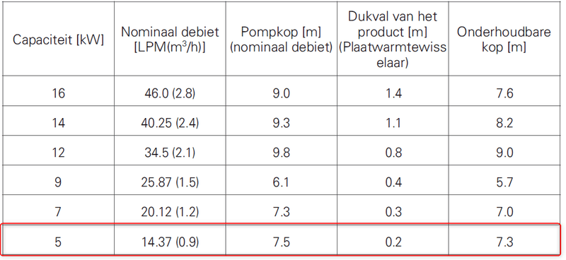

  • DaWizza
Ik zoek wat informatie over het aansluiten van de verdeler.
De WP pompt nu zo'n 34 graden rond in de 50m2 vvw, flow 16 op stand 4.
Daarmee blijft het binnen tussen de 20 en 21 graden zonder dat de WP gaat pendelen.
Op dit moment zit er een verdeler met pomp aangesloten, afgetakt op 22mm naar 15mm.
De nieuwe verdeler zonder pomp ligt klaar...dan zit ik met 2 opties:
1) de huidige 15mm gebruiken om aan te sluiten: makkelijk
2) de 22mm buis uitboren (die zit verstopt achter een houten plaat, boren is dan nodig en geen idee wat ik aantref)
Voordat ik het mezelf moeilijk maak, hoe bereken ik of het zin heeft om de 22mm aan te sluiten?

DaWizza schreef op donderdag 12 januari 2023 @ 17:43:
Dat is een iets ander kostenplaatje ;)
Dat groter beter is, dat weet ik...ik zoek de manier om te berekenen hoe en wat.
tijdens een defrost kan je makkelijk 20~30L/min nodig hebben. dat ga jij niet door een 15mm buis krijgen, 22 is al krap als daar nog wat haakse bochten bij zitten.
[ Voor 153% gewijzigd door flippy op 12-01-2023 17:51 ]

uitboren naar 32 als het even kan. 15mm is ECHT niet genoeg als je de verdeler vervangt en naar de goede temperatuur gaat.

DaWizza schreef op donderdag 12 januari 2023 @ 17:36:
https://www.123radiatorvo...0watt%20(35.0%20kilowatt).
Zo heb ik het geleerd, maar dat was in de old school cv tijd. :+

flippy schreef op donderdag 12 januari 2023 @ 17:37:
hrt schreef op donderdag 12 januari 2023 @ 17:41:
Dat ziet er interessant uit! Thanks.
SUZ-SWM80VA & ERSD-VM2D, 200L SWW, 5330Wp O 45°, 2870Wp W 45°, 820Wp Z 10°, Zendure 2400AC 8,64kWh thuisbatterij, Fresh-r on the wall compac WTW
Maar ook ik zeg: 22 mm AUB! Want dan reken je wel met 90 graden aanvoer temperatuur.

Ronald.42 schreef op donderdag 12 januari 2023 @ 17:56:
Als je relatief eenvoudig naar 22 kunt moet je dat altijd doen.
Als de rest ook 22 is heeft het weinig zin om er een halve meter 32 meerlagen of 28 cv pijp tussen te knoeien, als je daarheen wil vanaf de wp zul je wel meer moeten vervangen zeker?
Het hele huis moet dan overhoop.
Alles is 22mm (behalve kranen en de verdeler) alleen tussen de binnenunit en de boiler is groter, aangelegd door de installateur.
Ik ga de boor en de zaag maar eens opzoeken.

Kan iemand hier iets zinnigs zeggen over het wel of niet geschikt zijn van mijn vloerverwarmingverdeler?
Afbeeldingslocatie: https://tweakers.net/i/6wi8DU5Fct6vznCyVleBdb7gudY=/800x/filters:strip_icc():strip_exif()/f/image/TT7oaU3cHyDCjKAtzLrmx80p.jpg?f=fotoalbum_large
Probleem: Er zijn 3 groepen. In slechts één groep krijg ik de flow hoog (5 à 6l/min) de andere twee krijg ik met geen mogelijkheid hoger dan 2l/min, ook niet wanneer ik de eerste helemaal dicht draai. De lengte van de groepen zal iets verschillen, maar dat verschil kan bijna niet zo groot zijn om dit te verklaren.
Dit is tijdens een zgn pomp testrun op 100%.

Je verdeler is volgens mij prima geschikt. Waarom wil je meer flow? Hier staan alle groepen op zo'n 2l/min.
7360wp | 17*320 OZO | 6* 320 WNW | Loria 6008 | Fujitsu AGYG09LV | Gasloos sinds 10-07-2020 | Kia EV6 84kW

Die verdeler lijkt me prima, waarom je zo'n verschil in flow hebt? Geen idee, mogelijk door een hele korte groep?
Ik zou die groep gewoon terug stellen op 2 L/min en als je een contactloze thermometer hebt, kan je zien wat de retour temperaturen zijn.
Ook zou er een of meer defecte flowmeters in kunnen zitten, maar dat kan je alleen controleren door ze te verwisselen, maar dan moet de druk er wel af, met een beetje lekkage tijdens het process.
Ik zou me er niet al te druk over maken, maar het type (en merk) van de verdeler is niks mis mee voor een wp met vloerverwarmingslussen.
Nu haal ik dus op enkel de vvw 6l/min. Dat betekent dat ik altijd een deel van de eerste verdieping moet meeverwarmen. Opzich niet zo'n punt, maar het zou mooi als ik wat flexibel ben.
Overigens heb ik vermoedelijk een defecte bypass. Deze ga ik snel vervangen. Eerder vroeg ik al in het LG warmtepomp topic naar de juiste instelling van een bypass. In mijn geval zijn de aanvoerleidingen verwaarloosbaar qua drukval. Dan zou een instelling van 0,7bar (0,6 om veilig te zitten) volgens mij goed moeten zijn(?). Echter gaan de gangbare bypass ventielen maar tot 0,5bar.

De reden om een bypass te kiezen is dat de vloerverwarming op begane grond dicht kan lopen als gevolg van externe warmtebronnen (zon, oven etc.) op het moment dat er op de eerste verdieping nog warmtevraag is.

Bij mij vloeit een deel van de flow van de warmtepomp terug door de bypass. Waarschijnlijk is dit onnodig en kost het onnodig energie

@SalexSun Nu weten we de rest van je systeem niet, ik dacht dat dit je enige verdeler was, maar kennelijk niet zo, want je hebt het nu over het dichtlopen van groepen, en je hebt een by-pass in je systeem.
Tja, dan weet ik ook niet hoe je dit het best op kan lossen. Is je pomp niet regelbaar? dat lijkt me handiger dan het weg laten lopen van vermogen via een bypass.

Zag net op de site van mijn leverancier dat Thermia 2 nieuwe L/W WP'en op de markt heeft gebracht die ook geschikt is voor radiatoren. SCOP van 3,65/3,22 bij een gemiddeld klimaat bij toevoer temperatuur van 55°C.
Dit is de Thermia Athena. Ze hebben 2 versies de eerste met een "Heating capacity Min–max" 7,85–13,98kW en en voor de tweede 7,85–17,5KW.
Helaas werken beide met het koudemiddel R410A.
Minimaal vermogen van 8 kW? :? Ga je een kasteel verwarmen? De meesten hier (ook zij die met radiatoren verwarmen) hebben dat als max vermogen nog lang niet eens nodig....
Juist in het geval van radiatoren is het minimum vermogen enorm belangrijk omdat je geen warmtebufferende vloer hebt. Ik betwijfel dus ten zeerste of deze warmtepompen wel geschikt zijn voor radiatoren.
Als je al iets in de range van 13 kW zoekt, dan is de Mitsubishi PUHZ-SHW112YAA een veel beter keus. Die doet ook dik 13 kW bij +7°C, maar heeft een minimum vermogen van rond de 4 kW.
