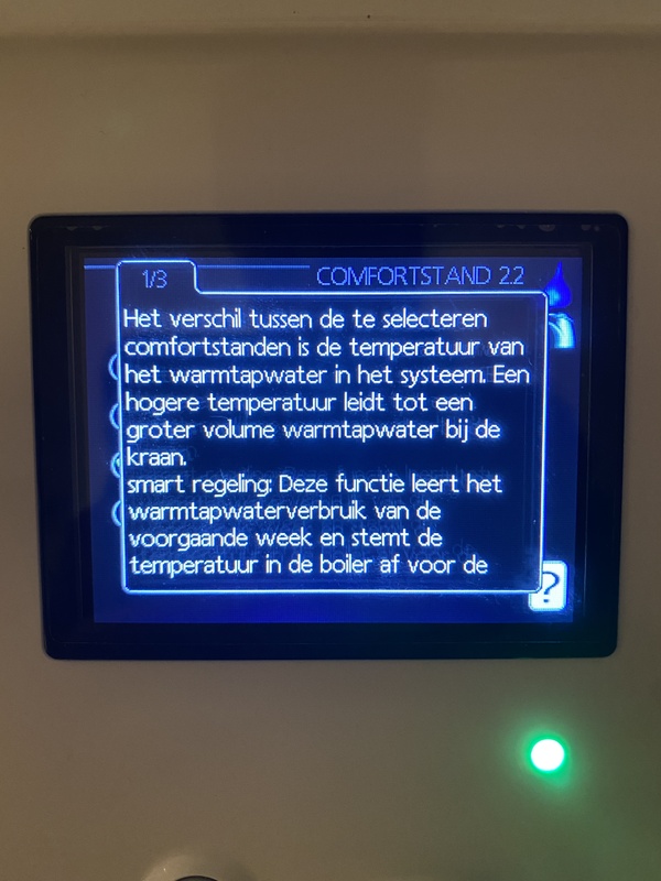

Omdat ik mij verbaas over het hoge verbruik in vergelijking met andere hier ben ik nog even in de instellingen gedoken. Wat mij opviel is dat het warme tapwater bij mij ingesteld staat op "luxe". Wij hebben bad en een rainshower. Maar we hebben ook een 400 liter boilervat bij de warmtepomp staan. Is het dan wel logisch om dan het warme tapwater in te stellen op "luxe"?
Zie hieronder de uitleg van het warmtepompsysteem over deze optie. Dat elektrisch bijverwarmen klinkt niet heel zuinig:
Afbeeldingslocatie: https://tweakers.net/i/u571nTKmoK71KHgZnjkai-Z2wuk=/x800/filters:strip_icc():strip_exif()/f/image/QV35ToOCEHoPNYnhcWGSeMsI.jpg?f=fotoalbum_large
Afbeeldingslocatie: https://tweakers.net/i/npReSKaemmtafC-QP4HhUo-9uL4=/x800/filters:strip_icc():strip_exif()/f/image/5BG7YkvOncKDvUmZNvYP3SZg.jpg?f=fotoalbum_large
Afbeeldingslocatie: https://tweakers.net/i/WfP_8MFhnoc-W3dXceuT2Ki5FsQ=/x800/filters:strip_icc():strip_exif()/f/image/l5w343BvBGFzrjFUSB62DJcD.jpg?f=fotoalbum_large

Sunri5e schreef op zaterdag 27 november 2021 @ 23:20:
Die luxe stand voor warm water zou ik niet doen. Zo te lezen schakelt die het verwarmingselement COP=1 bij voor het warme water. Ik zou hier een andere stand kiezen die minder luxe is.

Boiler vat van 400ltr is al luxe!
  • Sunri5e
  • Laatst online: 14:21
Wat zal ik dan instellen? Normaal? Of juist smart? Aangezien ik een boliervat heb van 400 liter. Daarnaast douchen we juist vooral ‘s ochtends of ‘s avonds. Overdag gebruiken we geen warm water omdat we ook een quooker boiler hebben.
[ Voor 42% gewijzigd door Sunri5e op 27-11-2021 23:45 ]
  • Henielma
  • Registratie: September 2021
  • Laatst online: 29-11 21:53
Ik zou smart eens een paar weken proberen.
Gasloos: Nibe F2040-6; Valliant VWLB200/5, Marstek Venus E V2, Domoticz
  • DeltaT
  • Registratie: Januari 2016
  • Laatst online: 20-08 18:30
Eens
  • Sunri5e
Niet de stand "zuinig"?
  • Henielma
De stand smart is toch de zuinige stand als ik dat zo lees.

  • format5
  • Laatst online: 16-06 14:11
Hier ook een regendouche en een ligbad.
Ook een 400L vat.
Hier staat de het systeem niet op luxe, maar meer eigen instellingen.
Van 22:00 tot 13:00 staat het systeem om 40 graden warm water.
Van 13:00 tot 22:00 staat deze op 45 graden warm water.
Na het vullen van het bad is er in de avond net genoeg om circa 15min te douchen. Overdag is er de mogelijkheid om dan nog 45min te douchen.
Mocht het vat "koud" zijn is deze in circa een half uur weer op aangenaam douche temperatuur.

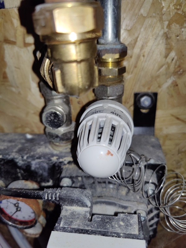

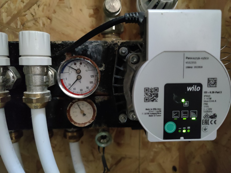

  • MitchellHearth
  • Laatst online: 18-11 09:03
Proton_ schreef op zondag 28 november 2021 @ 09:44:
@MitchellHearth inderdaad, dat is zonde.
Sommige verdelers kan je met een klep anders instellen, de meeste moet je ombouwen of vervangen.
Ik heb dus net even gekeken:
Afbeeldingslocatie: https://tweakers.net/i/DIAplwD9uc_N5Rtjv0_6Lby6vwQ=/800x/filters:strip_icc():strip_exif()/f/image/NK1nEi8sNqLE6lm9fGZeTTWm.jpg?f=fotoalbum_large
Afbeeldingslocatie: https://tweakers.net/i/s43kBeBbrMXmTlIcvA3gZXwAkqw=/x800/filters:strip_icc():strip_exif()/f/image/c4Pol52dA4fD3DElGmZI7FN5.jpg?f=fotoalbum_large
Kun je me helpen met begrijpen wat welke functie heeft? Onderste metertje geeft 29c aan, dat is neem ik aan de temp die in de vloer gaat. Bovenste metertje weet ik niet. En de thermostaat knop staat altijd op 35c, is dat dan zeg maar de "begrenzing"? Heeft het zin om die lager te zetten?
M'n WP maakt dus nu zelfs 36c water aan terwijl er 29c de vloer in gaat. Maar zo'n gesloten verdeler zal ook wel weer flink wat kosten. Deze verdeler is net 2jr oud. Zou het nog op een andere manier efficiënter kunnen?
  • Proton_
  • Laatst online: 25-11 14:26
Proton_
Team Welles
@MitchellHearth de thermostaatknop eraf moet al wat schelen.
Evt die klep vervangen voor een stuk pijp (of iets anders met grotere doorlaat dan de thermostaatklep).
Dan de pomp zo instellen dat de debieten hetzelfde zijn: aanvoer van de WP en totaal door de vloer.
Ik ben bang dat deze verder niet om te bouwen is, maar de echte loodgieters hier weten het beter :)
Edit: bovenste wijzer is de druk, 2 bar is prima.
De wijzer daaronder op dezelfde plaat is temperatuur, ik durf niet te zeggen of dat aanvoer of retour is, want daaronder zit nog een thermometer die zo'n beetje hetzelfde aangeeft. Misschien even checken met een IR thermometer.
Zitten er nog (afgedopte) aansluitingen op?
[ Voor 30% gewijzigd door Proton_ op 28-11-2021 12:48 ]

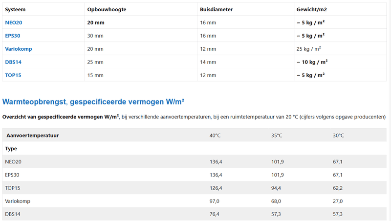

  • lampy25
  • Laatst online: 12:41
Wat zijn jullie ervaringen met droogbouw vloerverwarming en een warmtepomp?
Heb op de benedenverdieping alles voorzien van vloerverwarming (~40m2) en ben me nu aan het oriënteren voor de bovenverdieping.
Daar in totaal bijna 30m2 vloeroppervlak wat ik kan voorzien van vloerverwarming op houten draagbalken (huis uit 1957). Alleen nu hou ik graag de opbouwhoogte zo laag mogelijk ivm beschikbare hoogte.
Nu had ik m'n oog laten vallen op 3 systemen, de TOP15, DBS14 en NEO20. Liefst blijf ik zonder vloerbedekking op 15-20mm. Bij de meeste moet er nog een laag van 5mm bij als lastenverdeling. Voordeel van de DBS14 is dat laminaat van ca. 12mm rechtstreeks gelegd kan worden, waardoor dit ook weer hoogte scheelt.
Qua opbouwhoogte is de TOP15 dan het gunstigst, alleen de leidingdiameters zijn niet echt groot. Toch is de warmteafgifte echt wel hoog. Is deze 12mm een probleem voor de warmtepomp?
De warmtepomp is een 7 kW Panasonic.
Afbeeldingslocatie: https://tweakers.net/i/e9DJ92-UVL7NA8oJAaXSG9YLluY=/800x/filters:strip_exif()/f/image/GYGwa0CsCGJZFxuvJqUrAvJe.png?f=fotoalbum_large

  • Proton_
Proton_
Team Welles
@lampy25 kleinere diameter kan je altijd compenseren met meer kortere groepen :)
Welk debiet stellen ze voor?

  • Kird03
  • Laatst online: 13:34
lampy25 schreef op zondag 28 november 2021 @ 13:11:
Ik heb met droogbouw vloerverwarming gerenoveerd mbv speetherm droogbouw https://www.warp-systems.nl/producten/speetherm/, slechts 15 mm hoog en door h.o.h. afstand van 10 cm zeer geschikt voor WP. Beperk wel je groeplengte.
Hierop direct laminaat gelegd.
Vaillant split aroTHERM VWL 75/5 AS +180L SWW
  • Adriaan71
  • Registratie: December 2020
  • Laatst online: 16-10-2025
Als je voor kleine slang diameter gaat groepjes maken van max 5m2. En let erop dat je met dat systeem ook op dat je je slangen in een slakkenhuis systeem kan leggen. Dus steeds aanvoer en afvoeren naast elkaar.
Zo krijg je een mooie egale warmte over je vloer.
Je kan ook een dubbel fermacell plaat laten nee leggen en daar vloerverwarming in laten frezen. Dus laagje gips egaline er over en je bent ook klaar.
[ Voor 4% gewijzigd door Adriaan71 op 28-11-2021 14:01 ]
  • koevlaas2
  • Laatst online: 28-11 07:25
koevlaas2
Goede Nibe smoes om geen 300L boiler te hoeven leveren.

  • The Lord
  • Laatst online: 13:55
Hier staan wat ervaringen van verschillende systemen: Droogbouw vloerverwarming.

  • Zwerius
  • Laatst online: 13:25
Ik heb een droogbouwsysteem van WARP op mijn slaapkamers liggen. Bevalt prima! Opbouwhoogte 15 mm.
Zie: https://geen-energiereken...toch-vloerverwarming.html
Zwerius Kriegsman
  • koevlaas2
koevlaas2
Zwerius schreef op zondag 28 november 2021 @ 16:12:
Dat ga ik hier ook leggen, kost wel ca. € 85,- per m2 dacht ik.
Hier ligt Magnum Dryfloor met HOH 125mm en 14mm buis, 8mm dik laminaat maar extra brede planken, geen gekraak of gepiep of indeuken, in totaal 33mm hoog dus.
Ik heb er dan wel een dunne ondervloer onder gedaan.
Wil je beperkte opbouw hoogte dan kom je uit bij laminaat, alle andere soorten heb je fermacell platen erbij nodig waardoor je fors omhoog gaat.
Werkt prima.
Dat idee had ik ook. Het zijn ruimtes van 10 en 12m2 (en 4m2 gang) dus moet eigenlijk toch al aan 2 groepen per kamer. Dan heb ik al best kleine groepen. Debieten heb ik helaas nog niet kunnen vinden, er staat een hoop informatie op die website maar echt gestructureerd is het niet. Zal nog even verder zoeken. Iets van 2-3 l/min is mooi toch?
Kird03 schreef op zondag 28 november 2021 @ 13:46:
Die ziet er ook wel interessant uit! Wel maar 10mm buis, maar met kleine groepen wellicht een optie. Afgifte tabellen zijn ook incl. debieten (75l/h) en geven zelf al aan max 7m2/groep.
Zoals @koevlaas2 zegt is geen goedkoop systeem :S

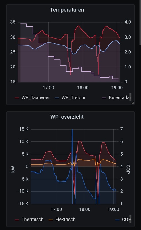

Nu het weer echt koud wordt buiten blijkt mij 9kW LG het weer moeilijk te krijgen.
Met de extra wand en vloerverwarming heeft hij het tot een graad of 4 buiten prima gedaan (conform spec LG). Echter nu het kouder is lijkt hij het weer niet goed te redden. Hij begint volle bak na een defrost, vriest dan snel weer dicht, waarna Ta zakt en ook de cop duikelt sterk naar beneden:
Afbeeldingslocatie: https://tweakers.net/i/YEvAlCy8d017nueqkv5TeupXVKE=/x800/filters:strip_icc():strip_exif()/f/image/YIzgUbWv7eISrKGcBaYrO6fY.jpg?f=fotoalbum_large
Iemand nog een idee wat ik aan instellingen zou kunnen proberen?
Flow is nu ca 18 l/min.
Huis blijft overigens nog net op temperatuur, maar ik verwarm nu niet alle ruimten. Morgen moet hij meer warmte leveren als hij ook mijn werkkamer mee moet verwarmen.

@rykers je aanvoer is best hoog. Wat voor type huis heb je? Doordat je ta zo hoog is zal hij veel harder moeten werken. Wat resulteert in meer defrosts.
Met deze temperaturen zou je ook gewoon met een ta van 27-28 kunnen verwarmen, maar dan wellicht 24/7

koevlaas2 schreef op zondag 28 november 2021 @ 14:19:
Wat zou je dan doen? Op zuinig of op smart instellen met een 400 liter boiler.

Je flow is vrij hoog waardoor bij deze Ta van 35 graden de warmtepomp veel vermogen moet leveren en eerder dichtvriest.

Ik heb een vrijstaand huis uit 1924. Wel volledig na geïsoleerd en de bovenverdieping is geheel nieuw gebouwd, kap RC 5.5.
Ta is vrij hoog omdat ik het meeste nog verwarm met radiatoren. Alleen in mijn werkkamer heb ik vloerverwarming en in de keuken een stukje wandverwarming.
De Ta volgens stooklijn zou nu ca. 32 graden moeten zijn.
Henielma schreef op zondag 28 november 2021 @ 19:38:
Ok, dan zal ik het pomp vermogen nog eens wat naar beneden zetten. Dan wordt de dT wel hoger natuurlijk. Zou dat niet beteken dat hij dan net zoveel vermogen moet leveren?
Want het vermogen is nodig om mijn huis warm te houden lijkt mij. Wat voor flow zou aan te raden zijn? LG geeft zelf namelijk 25,9 liter/minuut op bij Ta 30 tot Ta45. Bij Ta50 en 55 staat 16,2 liter/minuut en bij Ta60 en Ta65 12,9 liter/minuut.

@rykers bang dat 9kw iets aan de lage kant is. Die flow heb je nodig om je radiatoren van warmte te voorzien. Moet ie ook SWW doen?

Is dat de oplossing?? Als delta T groter wordt zal je Ta omhoog moeten 8)7

18 l/m is net aan meer dan 1000 liter/uur, prima voor een 9 kW warmtepomp. Thermisch vermogen is ook niet bijzonder hoog en 1 defrost/uur lijkt me ook niet zorgwekkend.
Ik vind wel dat je Ta hard schommelt, ook voor de defrosts. Schommelt de gewenste Ta ook zo hard?
Elektrisch vermogen is ook plots vrij hoog, staat er geen element te helpen?
Is hij na een defrost inderdaad helemaal ijsvrij?

Het gevraagde vermogen schommelt wel doordat ik naregeling heb met Netatmo radiatorknoppen. Ik zou natuurlijk theoretisch het hele huis 24/7 kunnen verwarmen, maar dat vind ik dan weer wat zonde omdat ik bijvoorbeeld mijn werkkamer het hele weekend niet gebruik (en als we weer naar kantoor mogen maar 3 dagen per week).
Echter wat je hier vooral ziet is dat de Ta terugloopt omdat de LG dichtvriest. Hij haalt de Ta dan blijkbaar niet meer. Na een defrost is hij wel helemaal ijsvrij.
Een element kan niet aan staan, want die heeft ie niet ;)

Leek mij ook al onlogisch, maar proberen kan altijd... Eerder heeft de pompsnelheid verlagen wel geholpen om hem stabieler te laten draaien. Dat was toen een tip van Koevlaas. Echter leek mij 18l/min wel mooi. Dan zit ik meestal rond een dT tussen 2 en 5.
Inmiddels heb ik de pomp van 80% naar 70% gezet en is de flow nu ca 16,6 l/min. Geen heel grote verandering. Ik laat hem zo eens twee uur draaien om te zien wat het verschil is.
